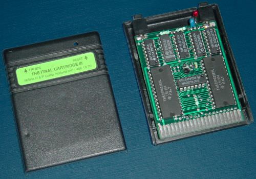

Το Final Cartridge III είναι ένα πολύ σπουδαίο περιφερειακό για τον αγαπημένο μας Commodore 64 το οποίο συνδεόταν στο expansion port του μηχανήματος μας. Βασική λειτουργιά του FC III ήταν να συντονίσει τον Commodore 64.
Μερικά χαρακτηριστικα αυτού συντονισμού είχαν σαν αποτέλεσμα να κάνουν ταχύτερο τον Loader, να αναβαθμίσουν την Basic με περισσότερες εντολές και επιπλέον υπήρχε και η δυνατότητα του "Freezer" και του "Reset".
Όλο το software αποθηκευόταν σε 64KB ROM.
Με το που ανοίγαμε τον Commodore 64 ένα γραφικό περιβάλλον εμφανιζόταν ...
απο το οποίο μπορούσαμε να κάνουμε διάφορα όπως περαιτέρω Disk Operations, να γράψουμε στο Notepad ή να κάνουμε μαθηματικές πράξεις στο ενσωματωμένο calculator αλλα και να ρυθμίσουμε το ρόλοι/ξυπνητήρι.
Στην Basic mode θα βρούμε εντολές για scrolling (forward & backward) χωρίς να χρησιμοποιουμε την εντολή LIST. Επίσης μπορούμε να κάνουμε Debugging οταν το software μας είναι σε λειτουργιά και μεσώ FCIII να εισέλθουμε πάλι σε αυτό.
Οι λειτουργίες των εντολών γίνονταν με τα πλήκτρα F :
F7 Κάνει list το directory χωρίς να σβήσει το πρόγραμμα απο την μνήμη.
F5 για να διαβάσει το πρόγραμμα μας.
F3 για RUN.
F1 για LIST.
F2 για το machine language monitor.
Το Reset button ήταν βασικά ενα Hard Reset το οποίο ήταν γρηγορότερο απο το απλό reset και το οποίο μπορούσαμε να ρυθμίσουμε τις παραμέτρους του.
Ενώ το Freezer "πάγωνε" το εν λειτουργιά πρόγραμμα μας για να κάνουμε απο εκεί ενέργειες όπως :
Να αποθηκεύσεις ενα κομματι του προγράμματος σε μια μονάδα αποθήκευσης (όπως για παράδειγμα ένα παιχνίδι να το κάνεις save για να παίξεις αργότερα).
Να κλείσεις τo sprite collision, να βάλεις autofire, να κάνεις print screen.
Το Manual του FCIII μπορειτε να το βρείτε σε pdf μορφή => Εδώ
Περισσότερες πληροφορίες θα βρείτε σε αυτό το link
Κατά την γνώμη το Final Cartridge III κάνει πολύ πιο εύκολη την ζωή του Commodore 64 αλλα και του κατόχου του!
