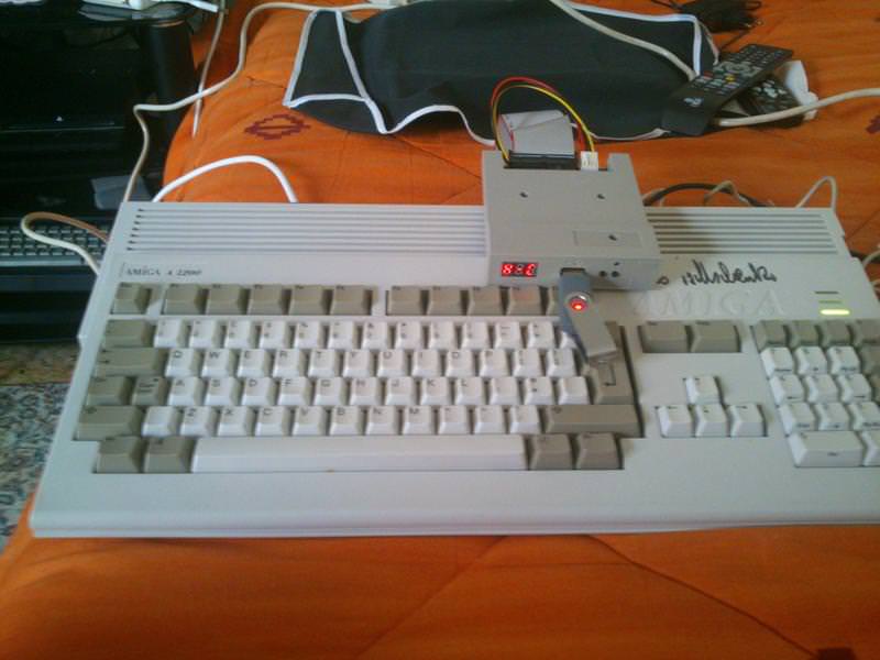

Εφτασε λοιπον στα χερια μου το Gotek που χαρις στις προσπαθεις αυτου του τυπου μπορει να χρησιμοποιηθει σαν floppy emulator για τις Αμιγκουλες μας!
Εμενα ηταν ηδη φλασαρισμενο με το firmware 1.4a μιας και ειμαι γνωστος τεμπελης αλλα η διαδικασια να το φλασαρεις ειναι σχετικα ευκολη και υπαρχει αναλυτικος οδηγος στο λινκ που παραθεσα προηγουμενως.
Παμε να δουμε μερικες εικονες...καταρχην το Gotek.
Η συνδεση του ειναι πολυ απλη....ανοιγουμε το κουτακι της amiga και εχουμε 2 επιλογες.Ειτε να το βαλουμε στη θεση του floppy disk ωστε να το εχουμε εσωτερικα ειτε απλα να αποσυνδεσουμε το power cable και το ribbon cable απο το floppy disk και να τα συνδεσουμε στις αντιστοιχες υποδοχες του Gotek.
Εγω επελεξα τη 2η λυση χρησιμοποιωντας extended versions των 2 cables που προαναφερα που αγορασα απο το ebay...
To gotek συνδεδεμενο και ετοιμο για χρηση!
i.imgur.com/1r4u9p4.jpg?1
Αφου λοιπον το εχουμε συνδεσει ειναι ωρα να ετοιμασουμε το στικακι που θα συνδεσουμε για να παιξουμε τα παιχνιδια μας.Σε ενα οποιοδηποτε λοιπον usb stick και αφου το εχουμε κανει format σε FAT 32 πεταμε το Selector adf που μπορουμε να βρουμε στη σελιδα του κατασκευαστη του firmware και τα παιχνιδια που θελουμε σε adf μορφη.
Τιποτα αλλο!Απλα το συνδεουμε στο Gotek και ξεκινωντας την Amiga αμεσως αυτη θα αναγνωρισει το Gotek σαν DF0 drive και θα φορτωσει το selector adf που ειναι στη θεση 000.Συντομα θα δουμε αυτη την εικονα...
Στο menu κινεισαι με τα βελακια και επιλεγεις με το enter....κανοντας enter σε οποιοδηποτε παιχνιδι σε πηγαινει σε αυτη τη λιστα.
Στην οποια οριζεις σε ποια θεση θα ειναι το παιχνιδι στον loader του gotek.Μολις επιλεγεις τη θεση αυτοματα σε παει στο προηγουμενο μενου για να κανεις το ιδιο και για τα υπολοιπα adf αρχεια.Μολις τελειωσεις επιλεγεις save and restart και αυτοματα η amiga κανει reset.
Το μονο που εχεις να κανεις ειναι απο το gotek να επιλεγεις με τα 2 κουμπακια(πανω-κατω) απο ποιο νουμερο θελεις να bootαρεις στο αντιστοιχο παιχνιδι!
Οι χρονοι φορτωσης ειναι αντιστοιχοι με αυτους του original floppy της Amiga.Συνολικα μια πολυ καλη και το κυριοτερο οικονομικη λυση για εξομοιωση floppy για τη λατρεμενη μας Amiga.
H οποια συνεχως εξελισσεται με νεες δυνατοτητες,συντομα θα εχουμε και εξομοιωση των ηχων του floppy,ενω υπαρχουν σε εξελιξη ηδη προσπαθειες για εξομοιωση και των Atari ST και Amstrad CPC!
