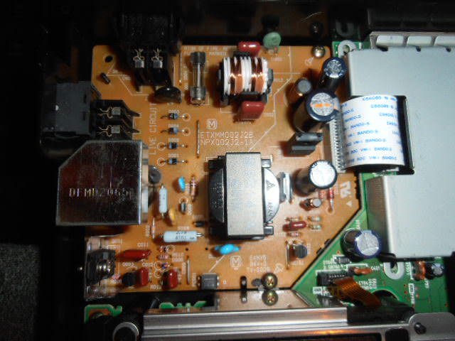

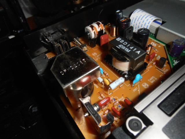

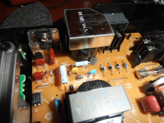

Άραγε μπορούμε να κάνουμε το εσωτερικό τροφοδοτικό του 3DO για 220 V ?
31/05/2013 11:37 - 31/05/2013 11:38 #11160 από chriskgnr
Απαντήθηκε από chriskgnr στο θέμα Απ: Re: Απ: Μετασχηματιστής 220 V σε 110 V
glaros έγραψε: ...Άραγε μπορούμε να κάνουμε το εσωτερικό τροφοδοτικό του 3DO για 220 V ?
Είναι δυνατό, εάν το επιτρέπει η χωροταξία( :lol: ) των υλικών του τμήματος του τροφοδοτικού!
31/05/2013 17:28 #11165 από glaros
Απαντήθηκε από glaros στο θέμα Απ: Re: Απ: Μετασχηματιστής 220 V σε 110 V
Θα το φωτογραφίσω,να το αναλύσουμε και να αναγνωρίσουμε τα υλικά του.
Να φτιάξουμε ένα δεύτερο...
:whistle:

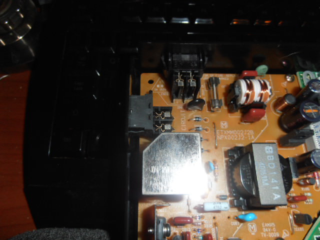

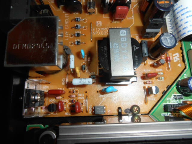

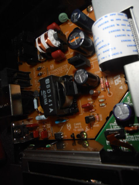

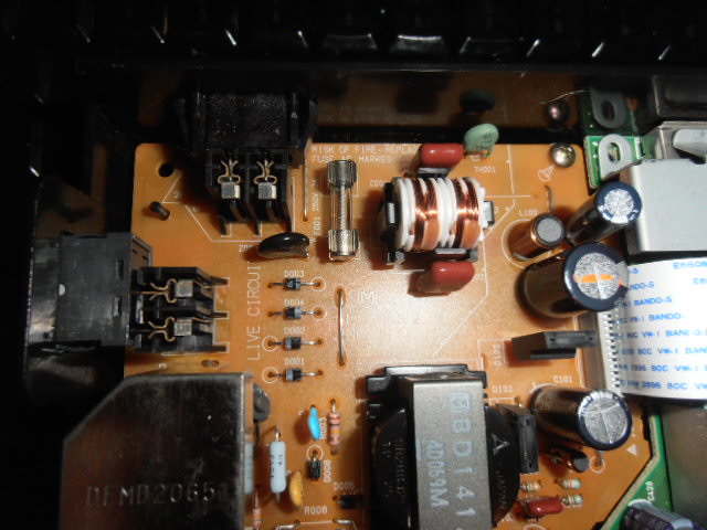

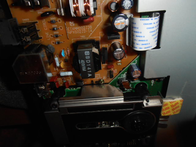

31/05/2013 23:08 - 31/05/2013 23:11 #11168 από glaros
Δεν ξέρω αν οι φωτογραφίες βοηθούν.
Η καλωδιοταινία είναι ένας περιορισμός.
Είναι μια καλή ευκαιρία για θεωρία.
01/06/2013 08:40 - 01/06/2013 08:41 #11170 από chriskgnr
glaros έγραψε:
για αρχή, για πέσμου τι γράφει στο case ότι είναι τα δύο τετράγωνα διπολικά μαυρα βύσματα, τα δυο πανω αριστερά. :dry: (λογικα το ένα ειναι εισοδος 110vac).
