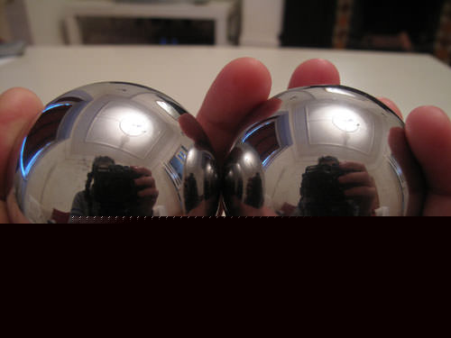

Λοίπον μία είναι η λύση μπίλιες απο ρουλεμάν εφόρου ζωής φίλε!!! :P :lol: :P :lol:

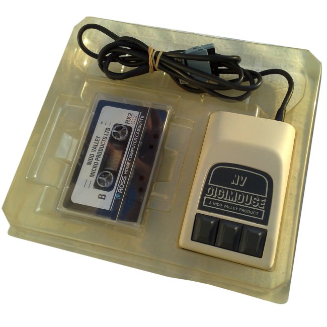

ποιος θα μου βρει μια μπιλια 32-33mm διαμετρο για το ποντικι του BBC που εχω? :cheer:

Χρήστο θα κοιτάξω να δώ άν έχω σε τέτοιες διαστάσεις μπίλιες στη δουλειά οκ??
