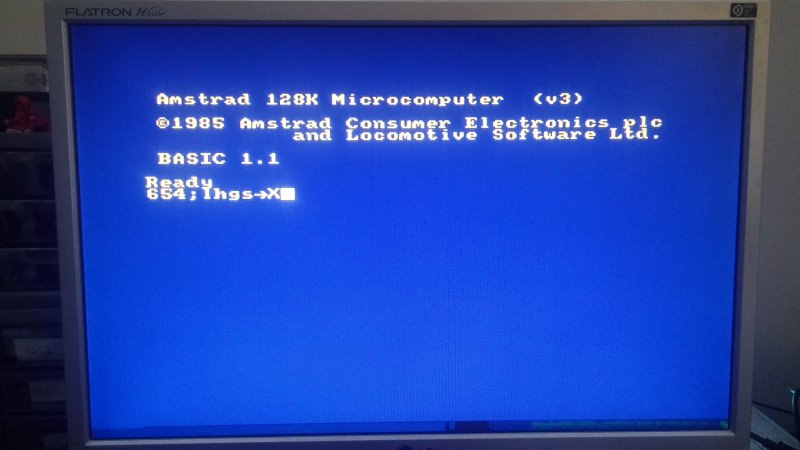

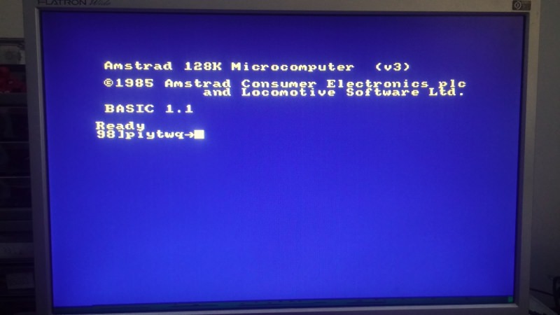

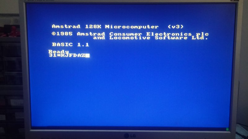

Αντιμετωπίζω το εξής πρόβλημα με το πληκτρολόγιο του Amstrad CPC 6128. Δεν λειτουργεί κανένα πλήκτρο εκτός των:
L,O,I,K,M
τα οποία αντί να εμφανίσουν τον αντίστοιχο χαρακτήρα εμφανίζουν μια ακαταλαβίστικη συμβολοσειρά. Χαρακτηριστικά σας δείχνω τι εμφανίζουν:
πλήκτρο L:
πλήκτρο I:
πλήκτρο K:
Το συγκεκριμένο πρόβλημα δεν νομίζω να σχετίζετε με την μεμβράνη την οποία και έχω καθαρίσει και μετά το καθάρισμα λειτουργούσαν μια χαρά όλα τα πλήκτρα. Το πρόβλημα παρουσιάστηκε μια μέρα μετά που έφτιαξα το θέμα με τον μετατροπέα που περιγράφω εδώ:
retrocomputers.gr/forum/mastoremata-mont...to-vga-gbs-8200-v4-0
Απο ένα γρήγορο ψάξιμο που έκανα κάποιοι αναφέρουν ότι μπορεί να είναι πρόβλημα στο CHIP AY-3-8912
Έχει αντιμετωπίσει κάποιος αντίστοιχο πρόβλημα;
