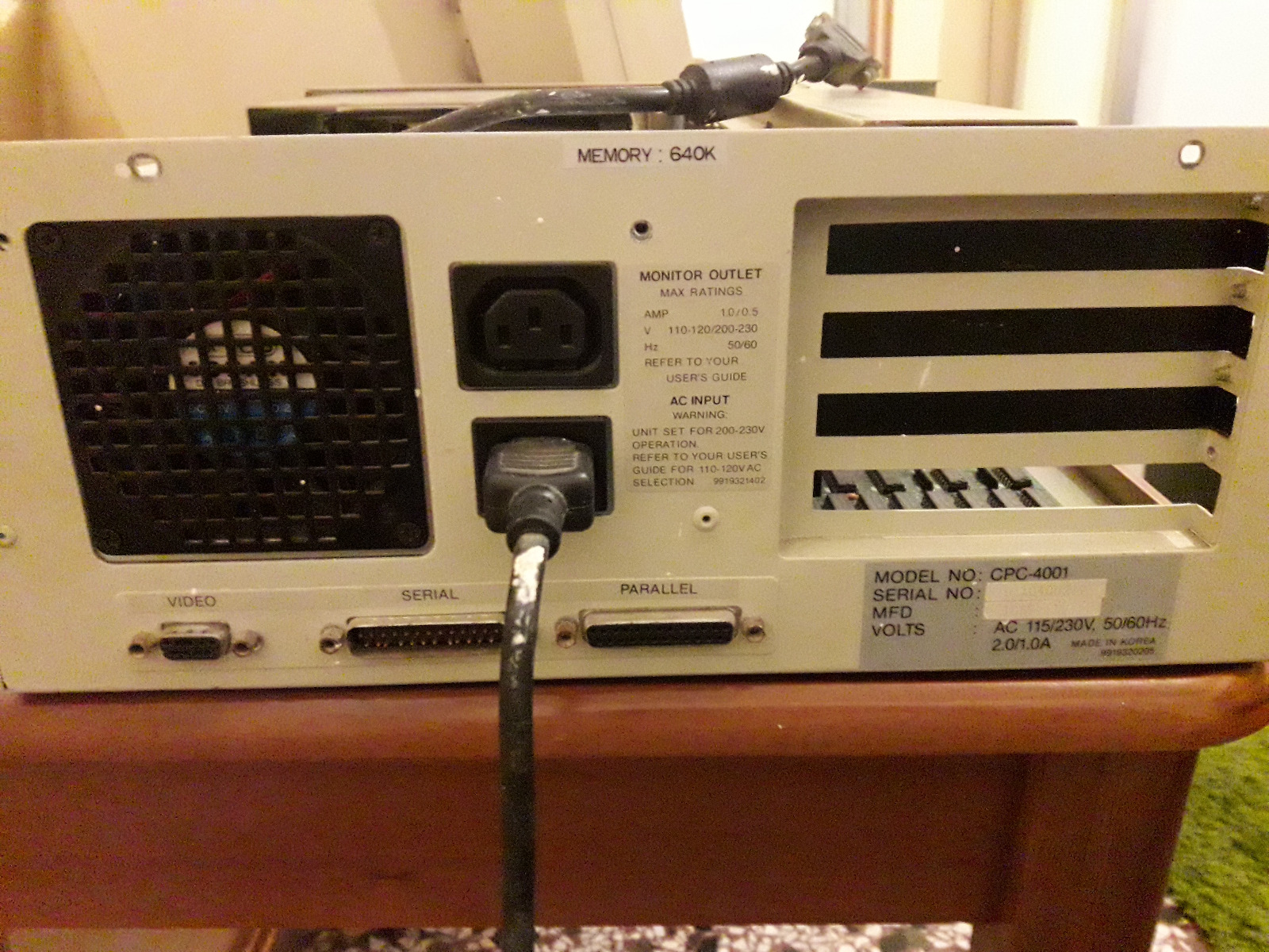

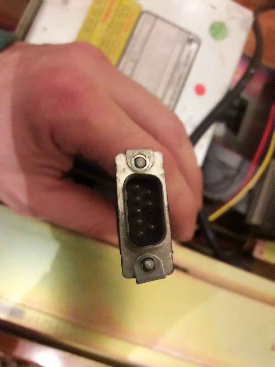

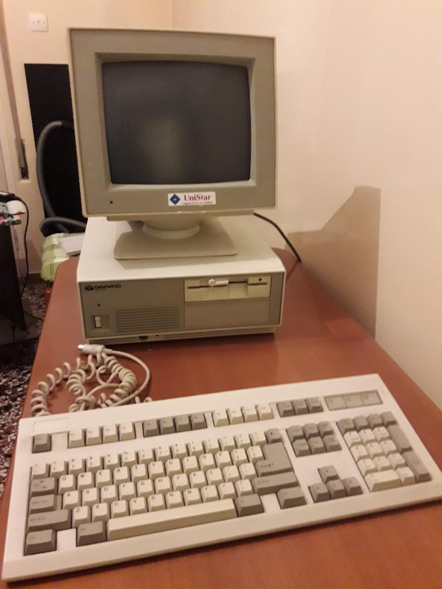

ΚΑΛΗΣΠΕΡΑ, αν γνωρίζει κάποιος και μπορεί να βοηθήσει? έχω ένα παλαίο pc περίπου από τέλη 80 αρχές 90 αγορασμένο καινούργιο τότε με το manual ακόμα κτλπ μάρκας DAEWOO CPC4001 γράφει πίσω. Όταν τον άφησα από ότι θυμάμαι τότε δούλευε κανονικά και έχω και κάποια παιχνιδάκια σε δισκέτες 5 1/4 pacman, tetris, ford simulatior κ.α, Είπα να τον ανάψω πάλι να θυμηθώ τα παλιά, ανάβει κανονικά και δουλεύει αλλά δε δείχνει τίποτα στην οθόνη!!! όταν βάζεις μια δισκέτα με ένα παιχνίδι πχ pacman ακούγεται κανονικά η μουσική και φαίνεται ότι παίζεις αλλά στην οθόνη τίποτα.
Η οθόνη είναι μια cga με ενσωματωμένο καλώδιο 9 pin που έρχεται από μέσα και καταλήγει σε cga βύσμα και κουμπώνει στην κάρτα γραφικών της μονάδας που είναι ενσωματωμένη στη μητρική δεν έχει πρόσθετες κάρτες. Στο καλώδιο της οθόνης παρατήρησα οτι έχει 8 pin αντι για 9 που έχει το θηλυκό της μονάδας. έτσι θα έπρεπε να είναι η έχει σπάσει η ακίδα? παίζει να φταίει η γραφικών της μονάδας?

Ποιο πιν λείπει?
Να προτείνω και κάτι. Είσαι σίγουρος ότι η φωτεινότητα στο μόνιτορ είναι στο μάξιμουμ? ;)

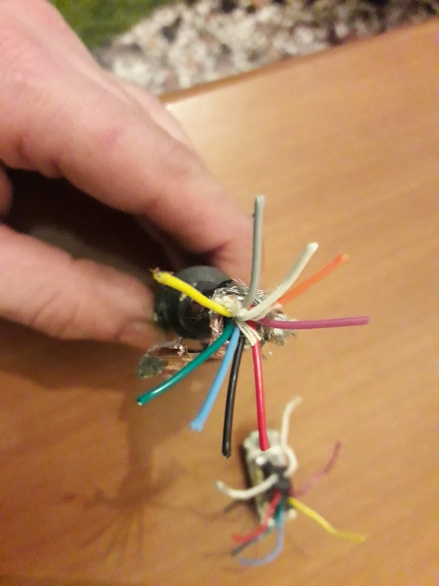

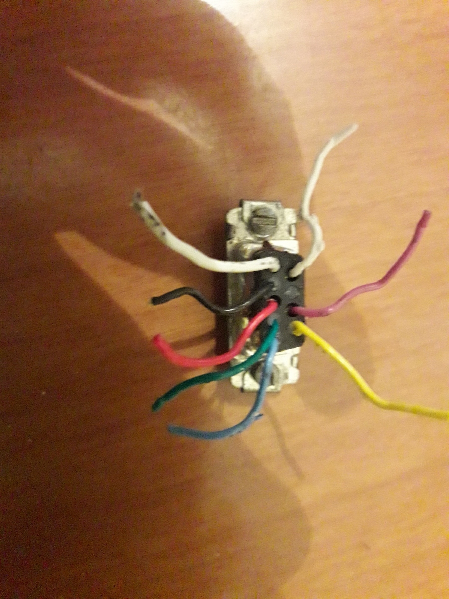

εκοψα το καλδιο πριν απο ενα βαρελακι και στο φις δεν υπαρει το γκρι και το πορτοκαλι που βγαινουν απο το καλδιο και 2 φορες το ασπρο!! συνδεσα τα αλλα οπς ηταν και εκανα συνδιασμους με τα 3 που περισσευαν ασπρο πορτοκαλι και γκρι. Μονο σε δυο περιπτσεις τρεμοπαιζει η οθονη κ φαινονται σαν να υπαρουν γραμματα με μορφη κουτακια θολα

Καλημέρα,
Αρχικά κόψε και πέταξε αυτόν τον ΔΙΑΟΛΟ που κάθεται και κοιτάει.
κατά δεύτερο βάλε λευκό ξύδι και καθάρισε όλες τις επαφές που έχουν πρόβλημα.

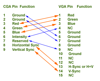

κατά τρίτον φτιάξε ένα καλώδιο απο CGA σε VGA για να δοκιμάσεις και σε άλλο monitor.
Η αντιστοιχία των καλωδίων είναι αυτή που σου έστειλε ο NKary.
Οι ακόλουθοι χρήστες είπαν "Σε Ευχαριστώ": leontzam

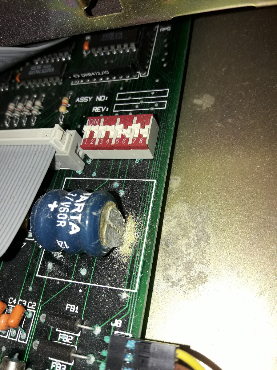

καλημερα και σορυ αν σας επρηξα. Αυτο που λες δεν ειναι η μπαταρια δε χρειάζεται? Μαλλον το καλωδιο ηταν μια χαρα, 8 pin έπρεπε να είναι και τζάμπα το χάλασα ήταν και το αυθεντικό. Είδα λίγο το μανουαλ κ λεεί για κάτι διακόπτες αλλα αυτοί δε πειράχτηκαν ποτέ ούτε έχει πάει ποτέ για σε μάστορα για κάτι.Είναι στην 1η θέση για οθόνη απο την μανα του ON - OFF -ON

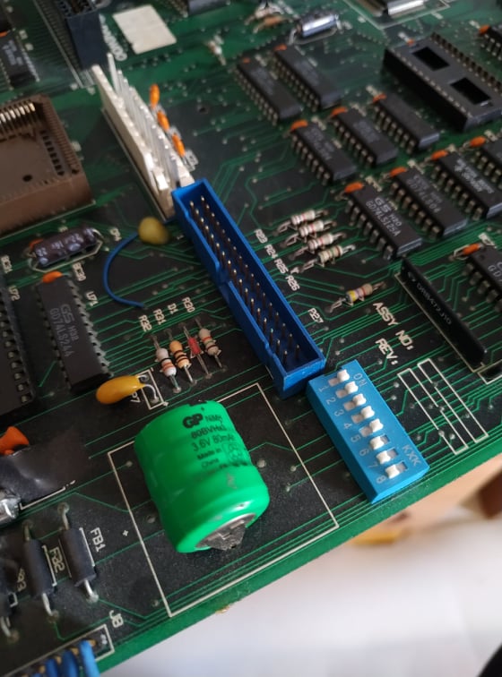

21/11/2019 10:35 - 21/11/2019 10:39 #45631 από nkary
Απαντήθηκε από nkary στο θέμα DAEWOO CPC4001 - ΒΟΗΘΕΙΑ!!
Φίλε είχα ένα παρόμοιο board.
Η μπαταρία 100% έχει κάνει ζημιά στα διακοπτάκια δίπλα σε αυτήν, θέλει να βγάλεις την μπαταρία, να καθαρίσεις ότι καθαρίζεται, κατά πάσα πιθανότητα να αλλάξεις όλο το dip switch με νέο.
Στο δικό board εκτός από αυτό είχε καεί και η CGA και το λειτούργησα για ένα διάστημα με μια EGA κάρτα, αλλά δεν κράτησε πολύ εξαιτίας της ζημιάς που είχε κάνει η μπαταρία.
Βγάλτην χθες και ρίξε ξύδι μπας και κόψει την διάβρωση

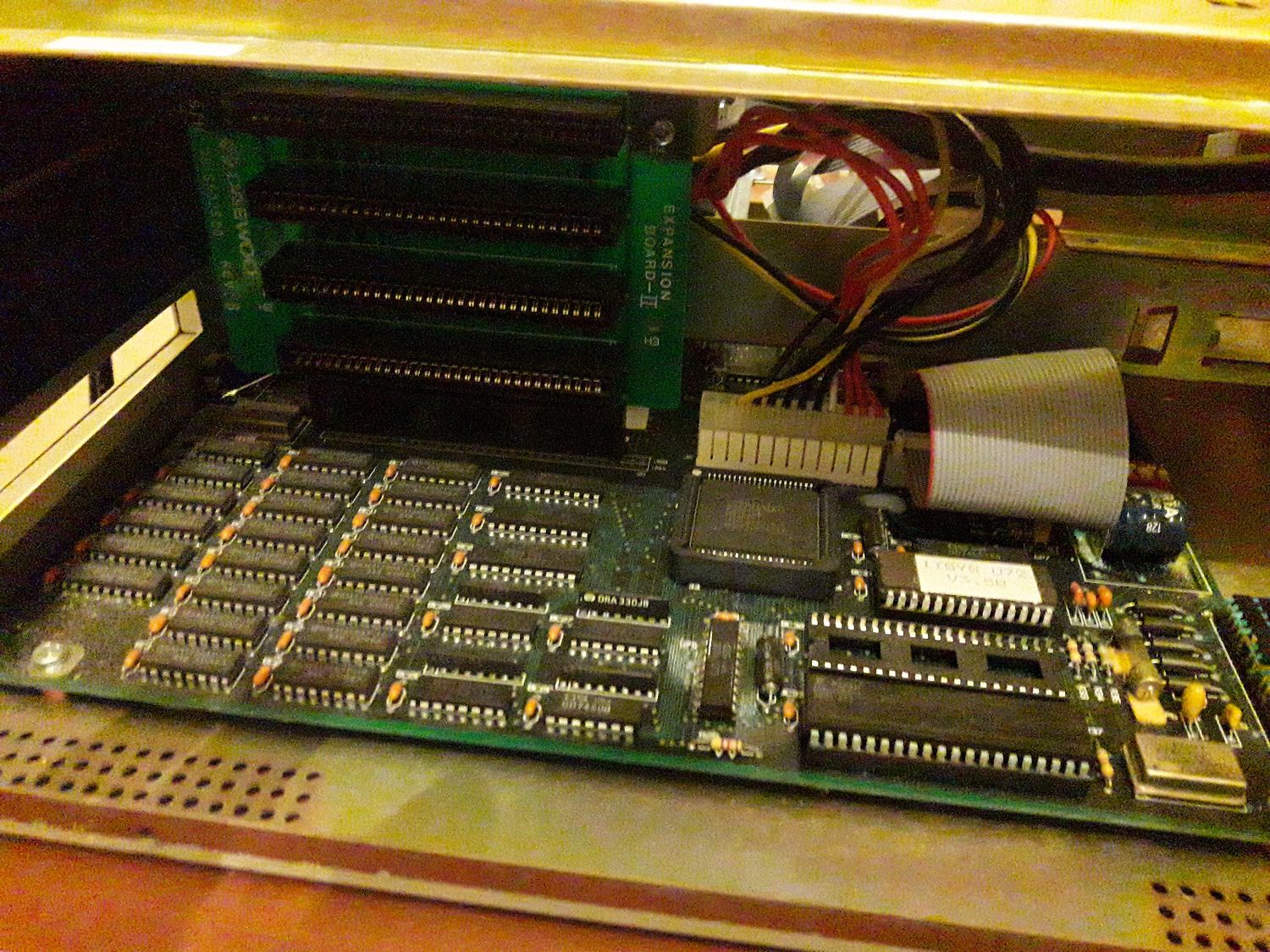

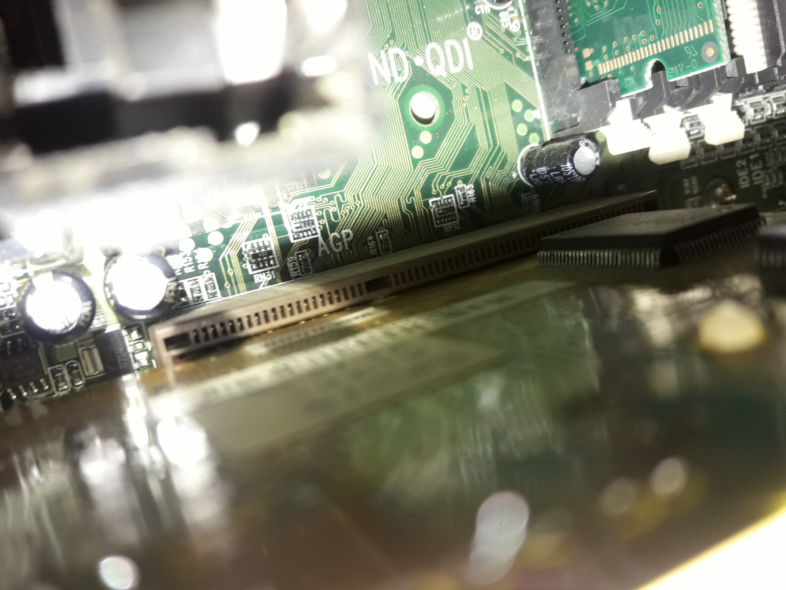

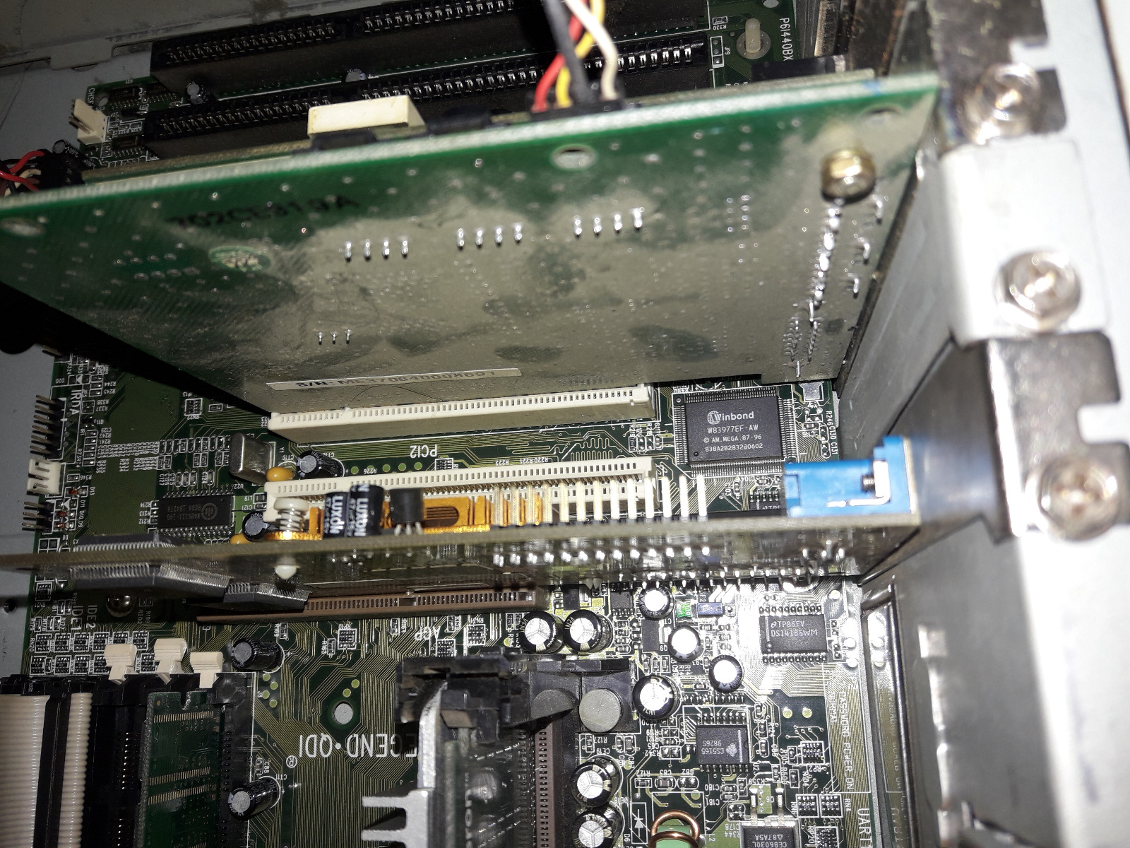

@Ορφέα
Ποια AGP ρε τρελέ, το μηχάνημα είναι 8088
Μάλλον ο φίλος μπέρδεψε τις φώτο του

21/11/2019 10:48 #45633 από konc
Απαντήθηκε από konc στο θέμα DAEWOO CPC4001 - ΒΟΗΘΕΙΑ!!
nkary έγραψε: @Ορφέα
Τις μπέρδεψε όντως, έχουν χωθεί και photos από PIII :cheer:

21/11/2019 11:03 #45634 από leontzam
Απαντήθηκε από leontzam στο θέμα DAEWOO CPC4001 - ΒΟΗΘΕΙΑ!!
ναι τωρα το ειδα σορρυ οι 2 φωτο με μητρικη ειναι απο εναν αλλο παλιο που εχω επισης και ψαχνω καρτα γραφικων και κατα λαθος ανεβασα κ αυτες μαζι, αγνοηστε τις

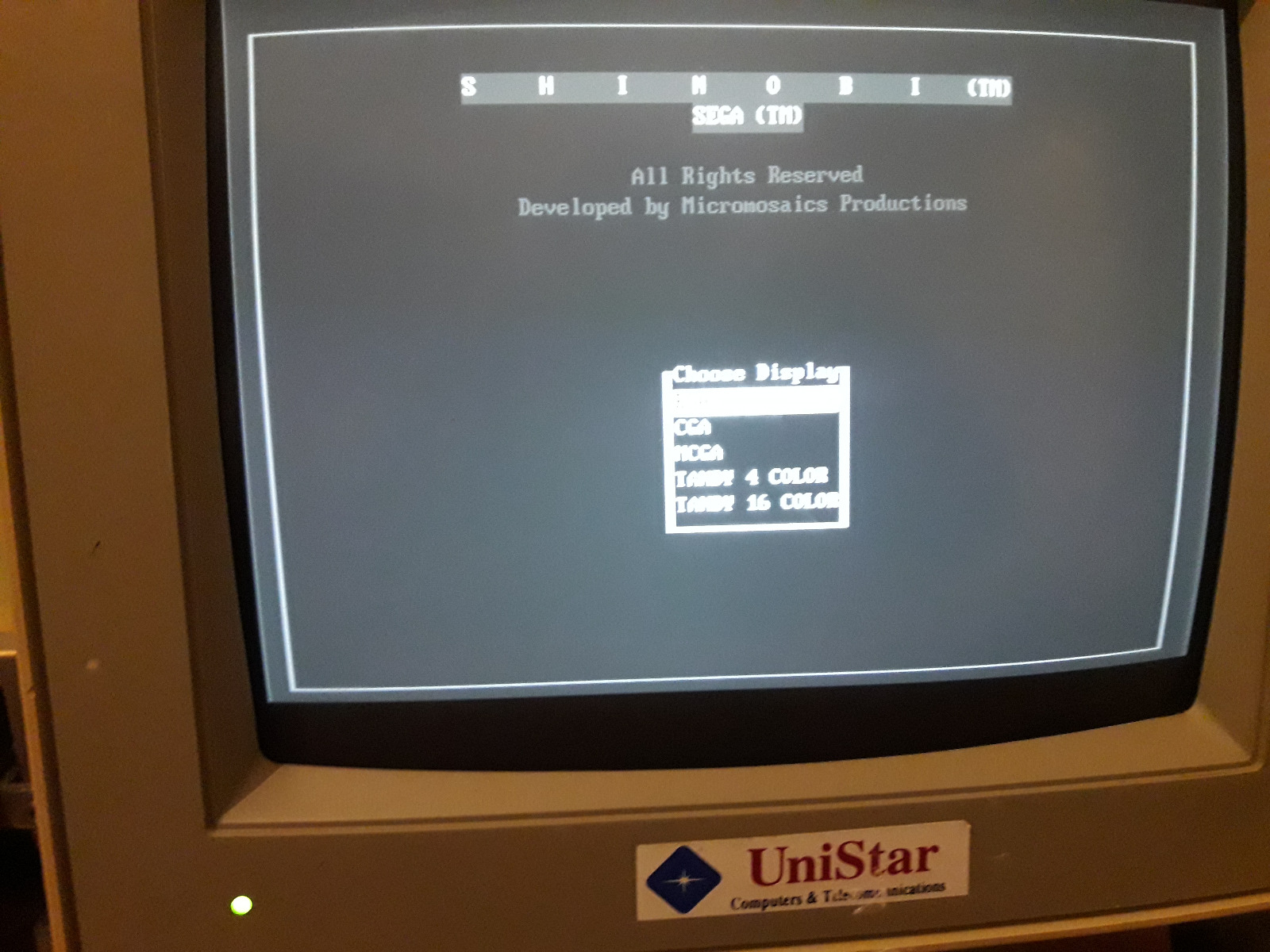

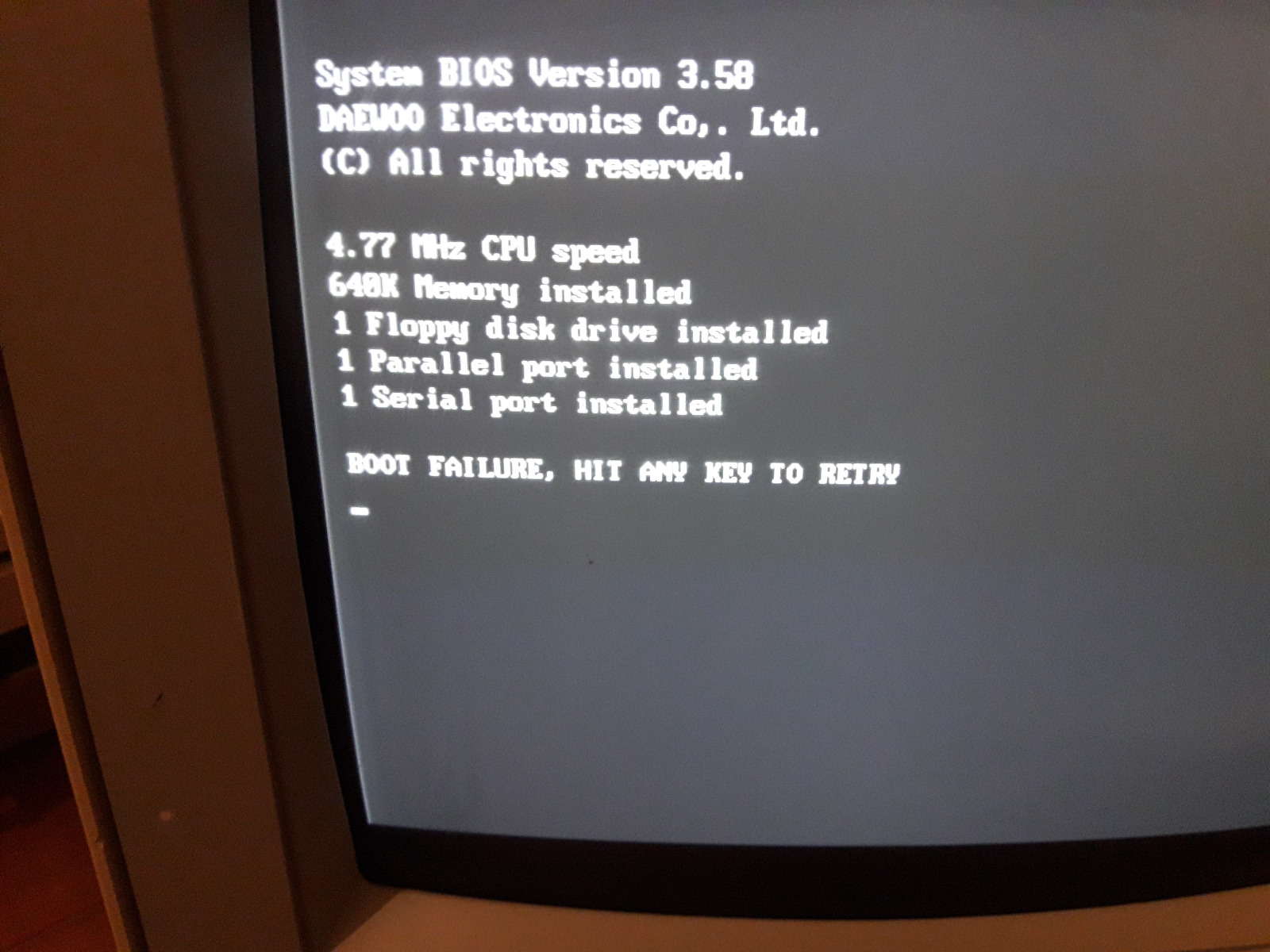

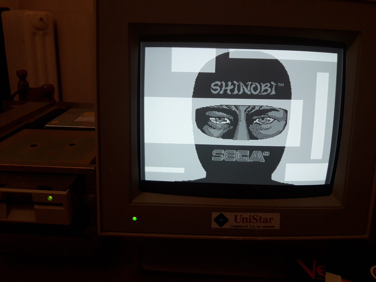

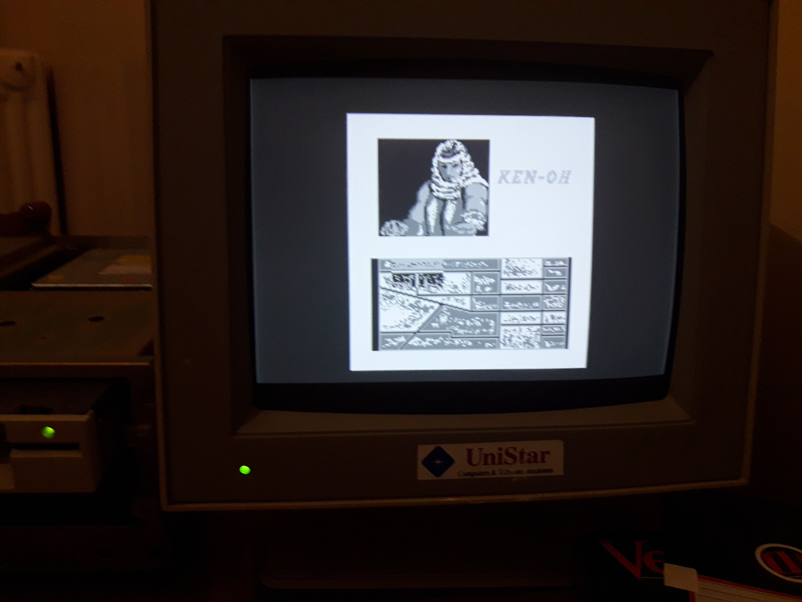

21/11/2019 23:42 #45639 από leontzam
οχι απλα ΕΥΧΑΡΙΣΤΩ αλλα .... δεν εχω λογια!!!! καθαρισα τη μπαταρια και τα γυρω με οδοντοβουρτσα και ξυδι και λεω θα το αναψω παλι και αν δε δουλεψει θα το παω σε κανα μαστορα μη κανω καμια μλκ αφου δε σκαμπαζω. Παταω το κουμπι και ..... ξαναβρεθηκα αρχες 90' . Σας ΕΥΧΑΡΙΣΤΩ ολους
