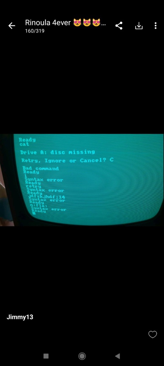

Αν το μήνυμα είναι "disc missing" και χωρίς να θέλω να πω πως σίγουρα είναι αυτό, έχε υπόψη σου πως το λαστιχάκι δεν είναι απαραίτητο να έχει κοπεί για να μη λειτουργεί το drive.
Αν θέλεις να ασχολήθείς θα πρέπει να αφαιρέσεις το λαστιχάκι και να καθαρίσεις καλά τα μέρη που πατάει (δημιουργείται "γλίτσα" και είναι πιθανό να γλιστράει εκεί ή απλώς να μην είναι αρκετά σφιχτό πια). Μετά για δοκιμή μπορείς να χρησιμοποιήσεις κάποιο από... σούπερ μάρκετ τα κλασσικά καφέ που να έχει κατάλληλο μέγεθος και να σφίγγει όσο χρειάζεται. Εννοείται μόνο για δοκιμή. Τέλος εφόσον αποφασίσεις να το ανοίξεις σιγουρέψου πως έχεις διαβάσει για το "write pin", τι είναι και που να το ξαναβάλεις αν (όταν) πέσει :)

Μου βγάζει disc missing οταν παταω cat για να δω τι εχει.
