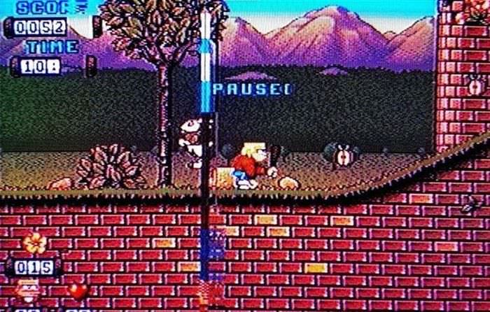

Παιζω το Kid Chaos και οταν αρχιζει η πιστα (οχι στις αρχικες οθονες φορτωματος) παρουσιαζεται μια χρωματιστη καθετη γραμμη, η οποια δεν επηρεαζει το παιξιμο, απλα ειναι εκνευριστικη!!!
Δοκιμασα να παιξω το παιχνιδι στο Amiga Forever (Plus Edition) και δεν εχει προβλημα...

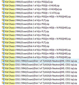

Στην κανονικη Amiga εχω δοκιμασει διαφορες "versions" του παιχνιδιου (εχω κατεβασει ενα τεραστιο zip με 30000 adf) και ολα εχουν το ιδιο προβλημα...
Να υποθεσω οτι ειναι θεμα της Amiga, κατι "hardware-ικο" δηλαδη? Κατι το οποιο στο emulation δεν συμβαινει διοτι δεν "παιζει" πραγματικη Amiga?
Να σημειωσω εδω, οτι δεν εχω διαπιστωσει τετοιου ειδους προβλημα σε αλλο παιχνιδι...

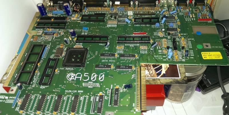

Ναι, για την 500αρα μιλαμε, οχι για plus. Η m/b ειναι αυτη εδω:
Δυστυχως το τσιπακι με την 2.0 μου καηκε, οποτε δεν μπορω να δοκιμασω...
Το Workbench μου δειχνει αυτη τη στιγμη 887832 free memory, δεν θυμαμαι πολυ καλα τι "παιζει" με slow & chip, αν δεν κανω λαθος, οι rev.6 boards μπορουν να παρουν την επιπλεον μνημη στις κενες θεσεις που εχουν, αλλα τοτε δεν δουλευει η μνημη του expansion slot... Εγω οπως ειπα, εχω 512 on board + 512 στο expansion slot (βοηθησα καθολου?)

Μετα απο πολλα προβληματα με την Amiga τους τελευταιους μηνες, αλλαξα 3-4 διαφορετικους Fat Agnus, οποτε δεν θυμαμαι, θα πρεπει να ξανανοιξω την Amiga για να δω... Λογικα θα ειναι καποια version που θα υποστηριζει 1mb chip ram...
