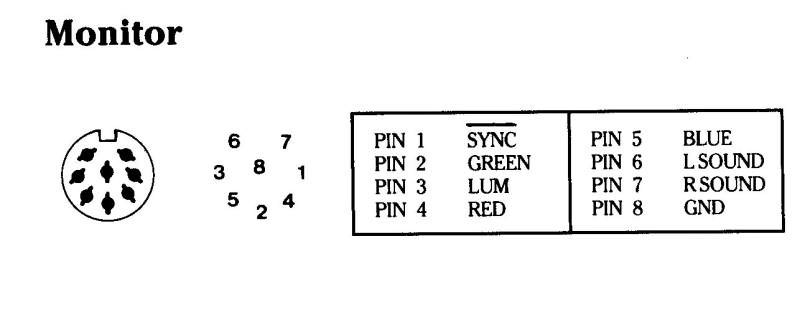

Αν βρεις τα 8pin Mini Din, η συνδεσμολογία είναι κλασική:
www.hardwarebook.info/Amstrad_CPCplus_Monitor
Βέβαια δεν υπάρχει τάση για το pin 16 του scart!!!! Θα βρεις όμως από την τάση τροφοδοσίας με μια αντίσταση:
zxjim.blogspot.gr/2012/04/blog-post.html

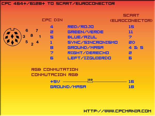

www.cpcmania.com/Docs/scart/scart.htm
τελικα βρικα αυτο
αν δεν βαλω την 5 βολτ- 180ωμ στο 16 τι θαγινει?

Απλά η τιβι θα πάρει στη είσοδο περισσότερο ρεύμα! Θέλει 1 έως 3 volt,
αν βάλεις παραπάνω λογικά "κάτι" θα κάνει ΜΠΑΜ!
Ομως εσύ κοιτάς για CPC που έχει 6pin DIN, εσύ πήρες CPC Plus που έχει 8pin Mini DIN!
Δεν μου πρόσεξες τα linκ που έβαλα! :)
