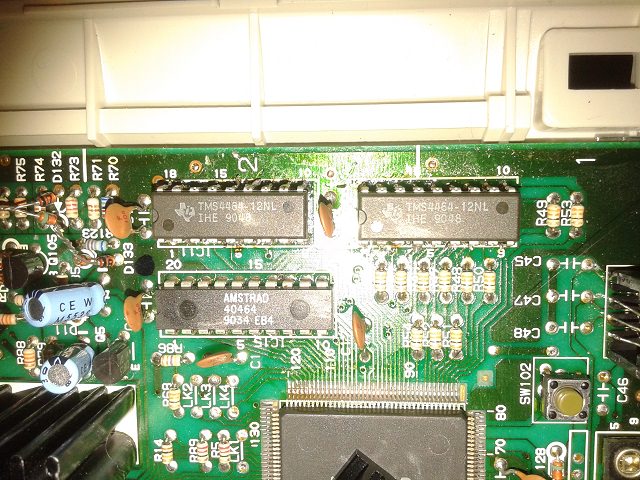

Δοκιμάζοντας το νέο μου απόκτημα και βάζοντας το σε λειτουργία...μου έμεινε στα χέρια.

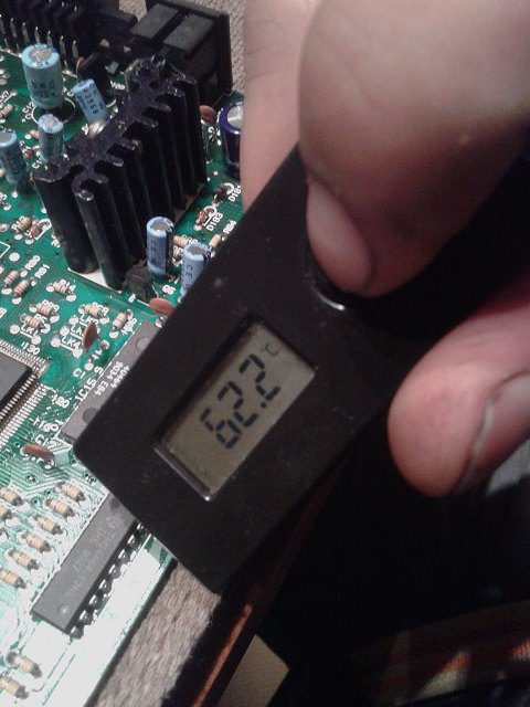

Στην αρχή ο μετασχηματιστείς κάηκε,"παίρνοντας" μαζί του και τις 2 μνήμες,η μια μάλιστα έφτασε τους 60c βαθμούς.

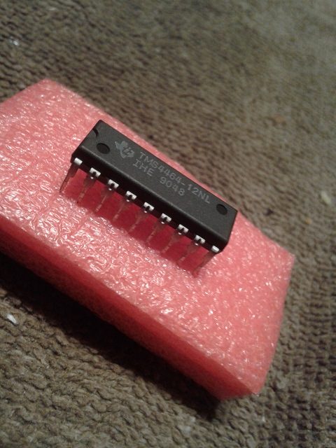

Βρίσκω μνήμες και τις αλλάζω,δεν δούλεψε η κονσόλα...κάνω διπλό έλεγχο στις κολλήσεις,όλα ok.

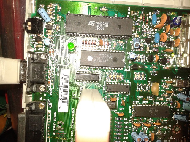

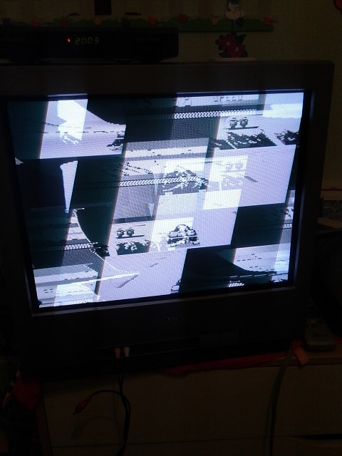

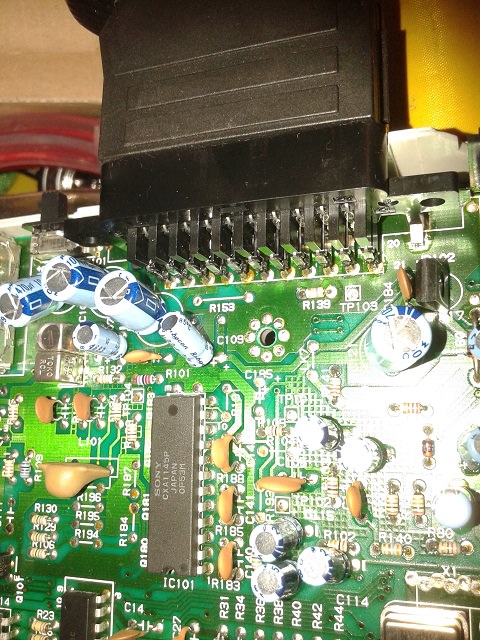

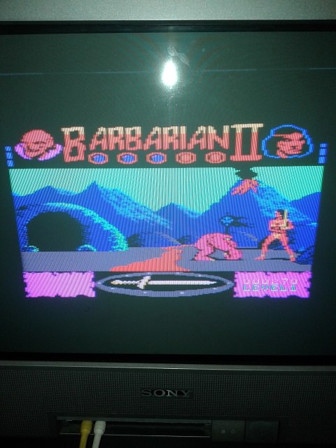

Βλέπω την ZX cpu σε βάση,δοκιμάζω ένα βγάλε/βάλε,ξανά-ανάβω την κονσόλα και από το scart πήρα τις παρακάτω εικόνες.
Δοκιμάζοντας με RF...τα αναμενόμενα αποτελέσματα,σήμα με παράσιτα και γενικά χάλια κατάσταση σε Crt και Lcd Tv.
Από τα ηχεία το game ακούγεται κανονικά σε menu και σε gameplay,δοκίμασα και Scart-Rca αλλα και Scart-Scart σε Lcd και Crt Tv.
Eλεγξα τα pins του Scart βύσματος και δείχνουν να είναι εντάξει...πως θα συνεφέρω αυτό το καταπληκτικό (εξωτερικά) σύστημα ?

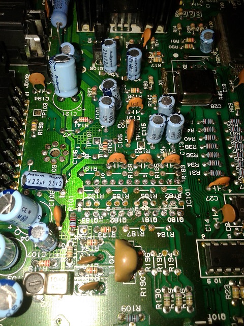

μοιαζει να εχει χαθει ο οριζοντιος συγχρονισμος απο την εικονα, αλλα τι εχει χαλασει συγκεκριμενα.... :dry:
Edit :
απ'ότι ειδα στο google, το CXA1145p ειναι τα παντα ολα για την εικονα. Μηπως τα τιναξε αυτο?
Οι ακόλουθοι χρήστες είπαν "Σε Ευχαριστώ": GeoAnas, glaros

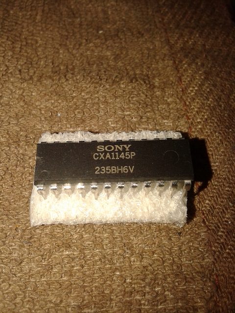

Μάλιστα,άρα επόμενο task να βρω και να αλλάξω το Sony...
Ευχαριστώ και τον φίλο
Γιώργο για τις συμβουλές του.

Στο 5v line μετα απο τις μνήμες ειναι ο amstrad 40464 ο οποίος ειναι μέρος του video circuit, με το CIA καμένο συνήθως δεν εχει rgb video out.

Με adaptor full Scart σέ Rca...

Νεκτάριε έπρεπε τις μνήμες να τις βάλεις πάνω σε βάσεις....Αχ, βιαστικούλη :lol2:
Στο δια ταύτα...
Δοκίμασε πρώτα να αλλάξεις το CXA1145p. (Ελπίζω το Amstrad 40464 που αναφέρει ο Άκης να μην έχει πάθει τίποτα....). Νομίζω ότι είμαστε κοντά στη λύση... ;)

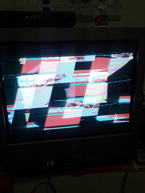

Μετά από 2-3 βδομάδες αναμονή,το sony chip ήρθε,έκοψα τα pins και ξεκόλλησα τα υπολείμματα,κόλλησα το νέο και η πρώτη δοκιμή ήταν επιτυχής.
...έλα μετά που δοκιμάζοντας και άλλα games δεν υπήρχε εικόνα,ούτε ήχος...τζαναμπέτικο Amstrad.
Τελικά στη έκθεση θα είναι μπιμπελό.
24/11/2014 01:10 #24745 από chriskgnr
Απαντήθηκε από chriskgnr στο θέμα Επισκευή GX 4000 - Amstrad
δεν καταλαβαινω, πως ηταν επιτυχης η δοκιμη αν δεν ειχε εικονα και ηχο?

εκαψε ξανα το sony ολοκληρωμενο? το ελεγξες αν ζεσταινεται?
24/11/2014 01:19 #24750 από glaros
Απαντήθηκε από glaros στο θέμα Επισκευή GX 4000 - Amstrad
Η μια μνήμη είναι πιο ζεστη από την άλλη αλλά όχι καυτή...δεν νομίζω να ασχοληθώ,αν είναι να τρώει τα τσιπάκια σα πασατέμπο... :shake:
