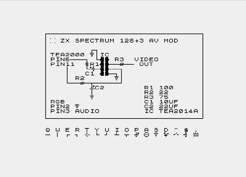

Το πρόγραμμα στο zip αρχείο έρχεται μαζί με ένα σχεδιάγραμμα για AV στον ΖΧ Spectrum +3.
Έτσι όταν δώσουμε D θα εμφανιστεί το σχεδιάγραμμα που ανάφερα ποιο πάνω.
Στο κάτω μέρος της οθόνης βλέπουμε την τρέχουσα βιβλιοθήκη και τα πλήκτρα που αντιστοιχούν στα σύμβολά.
Πατώντας το δύο ή το τρία αλλάξουμε τη τρέχουσα βιβλιοθήκη. Η αρχική επανέρχεται πατώντας το ένα.
Ο κέρσορας αποτελείτε από τέσσερις τελείες και κινείτε με τα cursor keys.
Όταν βάλουμε τον κέρσορα στο σημείο της οθόνης που θέλουμε πατάμε το πλήκτρο που αντιστοιχεί στο σύμβολό που θέλουμε και αυτό εκτυπώνετε στην οθόνη μας.

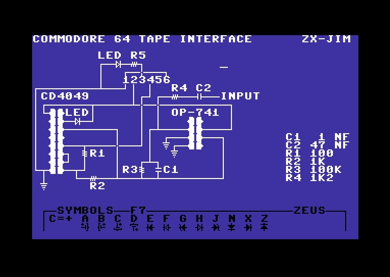

Περνάμε τώρα στην αντίστοιχη εφαρμογή για τον Commodore 64.
Μέσα στο zip αρχείο θα βρείτε το αρχείο ELEC.D64 που μπορείτε να το φορτώσετε απευθείας στον emulator ή να το περάσετε σε μία δισκέτα και να το τρέξετε κατευθείαν στον C=64.
Εδώ μόλις φορτώσει η εφαρμογή θα κάνει αρχικοποίηση στα UDG και γι'αυτό θα αργήσει λίγο. με τον emulator βάλτε το στο warp mode για να περάσει γρήγορα αυτή η φάση.
Μόλις βγει το μήνυμα press any key πατάμε και βρισκόμαστε στο κεντρικό μενού.
H εφαρμογή για C=64
Από εδώ όπως και στον ZX81 μπορούμε να μπούμε στο κεντρικό πρόγραμμα και να αρχίσουμε τη σχεδίαση, να φορτώσουμε ή να σώσουμε ένα αρχείο ή να ξεκινήσουμε ένα νέο σχέδιο.
Στην οθόνη σχεδίασης όπως και στον ZX81 στο κάτω μέρος της οθόνης έχουμε την τρέχουσα βιβλιοθήκη και τις αντιστοιχίες.
Οι βιβλιοθήκες αλλάζουν με τα f3,f5 και f7 ενώ με το f1 επιστρέφουμε στο κεντρικό μενού.
Μέσα στο .D64 αρχείο υπάρχουν δύο σχέδια για παράδειγμα. Το S1 και το S2. Μπορείτε να τα φορτώσετε και να πειραματιστείτε όσο θέλετε!!!

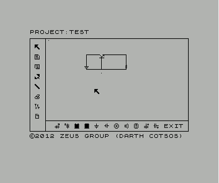

Και τέλος περνάμε στον τρίτο 8bit υπολογιστή για τον οποίο φτιάχθηκε η εφαρμογή ηλεκτρονικών κυκλωμάτων.
Ο λόγος βέβαια για τον ZX Spectrum.
Εδώ προσπαθήσαμε να εκμεταλλευτούμε την σαφώς καλύτερη basic του Spectrum και την ευκολία δημιουργίας UDG!!!
Στο Zip αρχείο θα βρείτε το electronics.tap αρχείο. Μόλις φορτώσει η εφαρμογή, μας ζητάει να δώσουμε το όνομα του project (σχεδιου) καθώς και το όνομα του αρχείου με το οποίο θα το σώσουμε.
Ακόμα και εάν θέλουμε να φορτώσουμε ένα ήδη υπάρχον σχέδιο, πάλι δίνουμε το όνομα του σχεδίου και το όνομα του αρχείου με το οποίο είναι σωσμένο.
Αμέσως μετά περνάμε στην κεντρική οθόνη.
Ο κέρσορας είναι στην πάνω δεξιά γωνία με την μορφή βέλους. Τα εικονίδια στο αριστερό μέρος της οθόνη έχουν το ρόλο του κεντρικού μενού.
Η κεντρική οθόνη για ZX Spectrum
Στο κάτω μέρος της οθόνης βρίσκονται τα εικονίδια της τρέχουσας βιβλιοθήκης.
Τα εικονίδια στα αριστερά σημαίνουν κατά σειρά:
Αποεπιλογή όλων, reset του κερσορα
Σώσιμο αρχείου.
Φόρτωση αρχείου.
Διαγραφή χαρακτήρων.
Σχεδιασμός γραμμών.
Εκτύπωση σχεδίου.
Εισαγωγή κειμένου.
Νέο σχέδιο.
Για να επιλέξουμε κάτι από το μενού ή την βιβλιοθήκη πρέπει να πάμε τον κέρσορα ακριβώς πάνω στην επιλογή και να πατήσουμε έντερ.
Η αλλαγή σε άλλη βιβλιοθήκη γίνετε με το πάτημα του Ν (κεφαλαίο)
Επίσης όταν επιλέξουμε την σχεδίαση των γραμμών ο κέρσορας μετατρέπετε σε κουκκίδα. Για να ξεκινήσουμε τη σχεδίαση γραμμής πατάμε το D (κεφαλαίο). Το ίδιο και όταν θέλουμε να σταματήσουμε την σχεδίαση. Από την κατάσταση σχεδίασης γραμμών βγαίνουμε πατώντας L (κεφαλαίο). Ο κέρσορας θα επιστρέψει πάλι στο σχήμα βελάκι.
Κάθε φορά που τοποθετούμε ένα εξάρτημα στο σχέδιο ο υπολογιστής μας ρωτάει γι αυτό ώστε να το καταχωρίσει.
Έτσι αν πχ βάλουμε μια αντίσταση δίνουμε τα χαρακτηριστικά της. πχ R1 100Ωμ
Τα στοιχεία φυλάσσονται σε ένα πίνακα και τυπώνονται κάθε φορά που τυπώνουμε το σχέδιο!!!

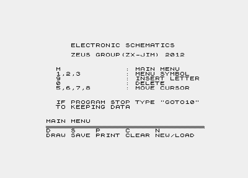

21/02/2013 11:27 #7431 από Maddog
Απαντήθηκε από Maddog στο θέμα Απ: Ηλεκτρονικά Κυκώματα V1.0 για 8bit
Ωραία δουλειά! :)
Κάντε του και μια μικρή διόρθωση στο συντακτικό λάθος που βλέπω στο screenshot.
Αντί για "If program stop, type "goto 10" to keeping data" πρέπει να λέει "If program stops, type "goto 10" to keep data".
