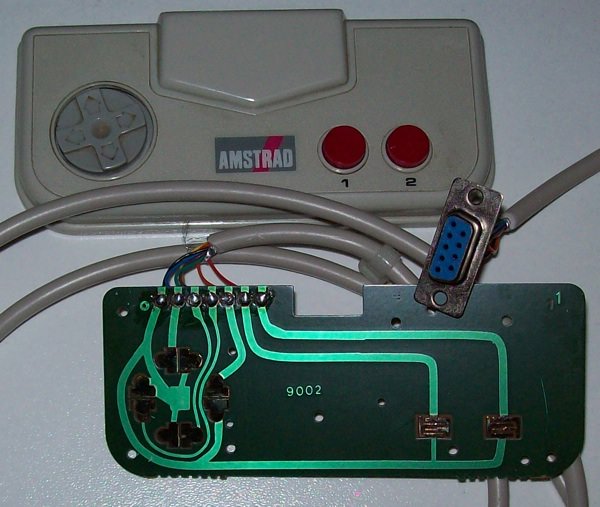

Καλησπέρα αδέρφια!
Χρειάζομαι για ακόμα μια φορά τη βοήθειά σας.
Ένας φίλος μου έδωσε να του επισκευάσω ένα joypad από Amstrad CPC Plus το οποίο του έλειπε τελείως το 9πινο βύσμα που συνδέεται στον υπολογιστή.
Φαντάστηκα ότι θα ήταν απλή υπόθεση και για αυτό προσφέρθηκα να το επισκευάσω.
Βρήκα λοιπόν τα παρακάτω pinouts:
old.pinouts.ru/Inputs/AmstradDigitalJoy_pinout.shtml
www.cpcwiki.eu/index.php/Digital_Joystick_Related
και ξεκίνησα.
Το βύσμα το πήρα από ένα κοινό σειριακό καλώδιο του επορίου.
Γρήγορα διαπίστωσα ότι ένα από τα επιμέρους καλώδια (το πορτοκαλί) ήταν κομμένο σε κάποιο σημείο του μήκους οπότε το ξεκόλλησα από την πλακέτα του joypad.
Για να το αντικαταστήσω χρησιμοποίησα το σειριακό καλώδιο από το οποίο είχα πάρει νωρίτερα το βύσμα.
Και τα δύο καλώδια είχαν τον ίδιο αριθμό επιμέρους καλωδίων και ήταν και τα δύο πολύκλωνα.
Όταν τέλειωσα τις κολλήσεις με βάση τα παραπάνω pinouts και αφού τσέκαρα τις κολλήσεις μου με το buzzer του πολύμετρου, δοκίμασα το joypad στην Amiga 1200 και στο Atari 7800.
Στην Amiga το joypad δεν αντιδρά καθόλου.
Στο Atari 7800 λειτουργεί σαν να είναι συνεχώς πατημένο το "κάτω"!!!
Αν και ακολούθησα πιστά τα pinouts δεν έχω ιδέα που μπορεί να έχω κάνει λάθος.
Επιπλέον όπως θα δείτε και στην φωτό το joypad έχει πολύ απλή κατασκευή. Ούτε ολοκληρωμένα ούτε τίποτα!
Οποιαδήποτε βοήθεια θα ήταν ευπρόσδεκτη.
Ευχαριστώ!

- zx_jim
- R Tape loading error, 0:1
16/02/2013 21:43 #7307
από zx_jim
Απαντήθηκε από zx_jim στο θέμα Απ: Βοήθεια για joypad από Amstrad Plus.
Αλέξη δοκίμασε χωρίς το καπάκι, πρέπει να σου κάνει βραχυκύκλωμα το έλασμα!
Στις συνδέσεις όλα δείχνουν ΟΚ!

- alex76gr
16/02/2013 22:23 #7308
από alex76gr
Απαντήθηκε από alex76gr στο θέμα Απ: Βοήθεια για joypad από Amstrad Plus.
Το έχω δοκιμάσει και έτσι Δημήτρη, αλλά μόνο μια φορά.
Αύριο θα το δοκιμάσω πάλι για σιγουριά.
Οι κολλήσεις δείχνουν να είναι καλά.
Τις τσέκαρα και με το πολύμετρο και δεν βρήκα βραχυκυκλώματα.
- zx_jim
17/02/2013 07:28 #7310
από zx_jim
Καθάρισε με την ευκαιρία με γόμα για μελάνη τις επαφές,
φαίνονται "βρόμικες"!
- alex76gr
17/02/2013 17:13 #7316
από alex76gr
Λοιπόν αδέρφια, ύστερα από υπόδειξη ενός φίλου το πρόβλημα λύθηκε.
Η λύση ήταν ότι οι θέσεις 8 και 9 που είναι οι γειώσεις, πρέπει να βραχυκυκλωθούν με το μαύρο καλώδιο.
Μετά από αυτό το joypad έπαιξε κανονικά!

18/02/2013 01:38 #7330
από zx_jim
Υποτίθεται αυτό το είχες κάνεις αφού είναι και τα δύο γειώσεις !!!!alex76gr έγραψε: ...Όταν τέλειωσα τις κολλήσεις με βάση τα παραπάνω pinouts και αφού τσέκαρα τις κολλήσεις μου με το buzzer του πολύμετρου...
