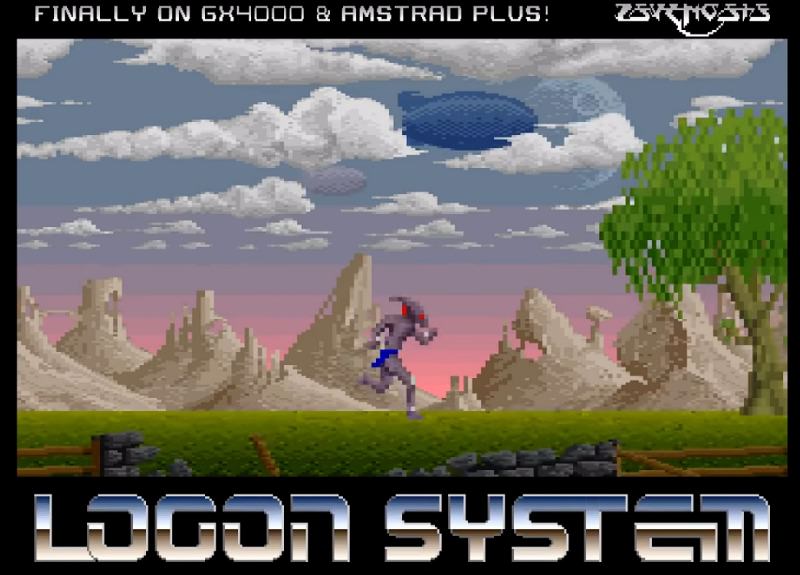

13/11/2017 14:12 #40645 από stabill
Shadow of the Beast Demo shown on a GX4000 and Amstrad Plus! δημιουργήθηκε από stabill
Αν και δεν ξέρω τις δυνατότητες της συγκεκριμένης κονσόλας (και του υπολογιστή), δεν πιστεύω ούτε στα μάτια μου, ούτε στα αυτιά μου... Μήπως μας τρολάρουν??? Αν 'οχι, τι να πω... :bow: :bow: :bow:

13/11/2017 18:08 - 13/11/2017 18:44 #40652 από Nemo
Απαντήθηκε από Nemo στο θέμα Shadow of the Beast Demo shown on a GX4000 and Amstrad Plus!
Stabill έγραψε: Αν και δεν ξέρω τις δυνατότητες της συγκεκριμένης κονσόλας (και του υπολογιστή), δεν πιστεύω ούτε στα μάτια μου, ούτε στα αυτιά μου... Μήπως μας τρολάρουν??? Αν 'οχι, τι να πω... :bow: :bow: :bow:
www.indieretronews.com/2017/11/shadow-of...n-on-gx4000.html?m=1
Πραγματικά πολύ δυσάρεστο είναι βέβαια αυτό που ανέφερε ο workflow o coder του (/των)
Demo στην σχετική pouet σελιίδα του Demo .
>>> www.pouet.net/prod.php?which=72271
Οτι δηλαδή
ένα Sotb παιχνίδι με αυτό το parallax scrolling/μουσική δεν θα ήταν δυνατό ακόμα και στον Amstrad Plus/ GX4000 .
5 years after my 1st trial/preview on CPC6128 :)
@sim, Devilmarkus, all
This is a demo - not a POC for a game. A game with such quality (on sound and parallax scrollings) is not possible.
Part of the demo is cheating.
Think about it: a small one-screen intro... on a 512KB cardridge!?
As the best example, all played notes from the original MOD were generated and saved to rom: 368KB!
More than 1/3 of cputime during the show is spent by copying samples from rom to ram to be played.
Others cheats are: 52KB (out of 64KB) ram dedicated to screen (incl. 16KB just for the small wall scroll at bottom),
generated code in rom for balloons and moon, generated code for delta-packing animations in sprite,...
512KB were full quickly!
Part of the demo is not cheating.
From the nfo: promote Amstrad GX4000 as one of the most powerful 8bit platforms.
That's it: GX4000 is just too powerful! ;)
There's no cheat there, I'm using standard features from the hardware:
* dma-AY on 3 channels
* 4096 colors - palette: 16 for background + 15 for sprites
* colorful sprites - which are zoom-able (watch those trees)
* 1-pixel H/V scroll
* splitscreens & programmable scanline interruptions
From the nfo again: that's an easy job to show that GX4000 is not the crap most of people were lauhging at.
Να υπενθυμίσουμε βέβαια ότι ανεξάρτητα από αυτό -ότι δεν μπορεί να φτιαχτεί αντίστοιχης ποιότητας SOTB παιχνίδι-
δεν παύει να είναι :thumb: πολύ εντυπωσιακό demo :thumbup: για τους Amstrad Plus/ GX4000 ***
μηχανημάτων που btw που βγήκαν το 1990 .
Δηλαδή 1 χρόνο μετά τον Atari STE(1989)
,3 χρόνια μετά την Amiga 500 (1987)
,5 χρόνια μετά από Amiga1000 & Atari ST (1985
και 8 χρόνια μετά ΖΧ Spectrum και Commodore 64 (1982)
*** και ήταν για τους Αmstrad CPC ότι ήταν η Αmiga 1200 για την Amiga 500 ή ο STE για τον αρχικό AtariST δηλαδή ένας ~6128 AGA / STE ) .
