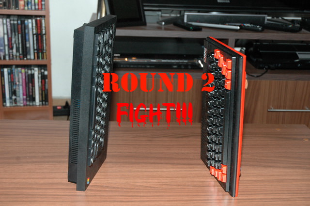

Καλοκαίρι 1984 και στο 2ο τεύχος του Pixel υπάρχει ένα συγκριτικό άρθρο μεταξύ ZX Spectrum και Oric-1. Πολλές οι αναμνήσεις μας από τότε και πολλά τα συμπεράσματα του άρθρου!!!
Ωστόσο την ίδια χρονιά (1984) και οι δυο εταιρίες αναβαθμίζουν τους δύο home micros και προσπαθούν να πάρουν ακόμα μεγαλύτερο μερίδιο στην αγορά αποβάλλοντας ότι στραβό είχαν οι προηγούμενες εκδόσεις. Είναι όμως αυτές οι αλλαγές μεγάλες και καινοτόμες ή απλός άλλαξε ο... Μανωλιός???

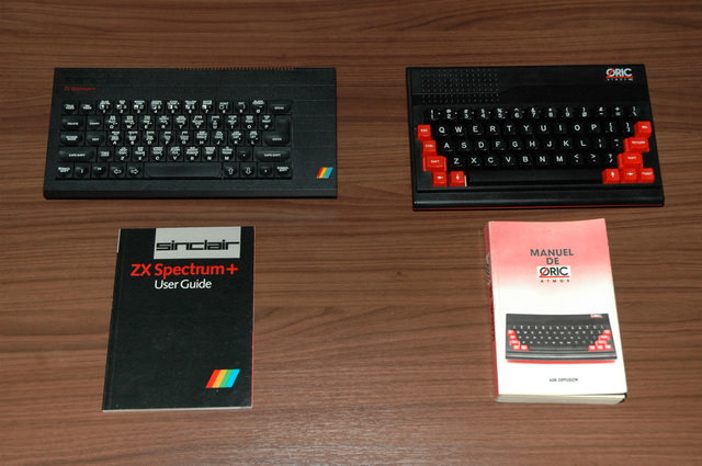

Ανοίγοντας τις συσκευασίες αμέσως γίνονται αισθητές οι διαφορές στο εξωτερικό των υπολογιστών. Τώρα και οι δύο έχουν πολύ καλύτερο και ποιο εργονομικό πληκτρολόγιο. Συγκεκριμένα ο Atmos έχει ένα πλήρες μηχανικό πληκτρολόγιο που δεν έχει να ζηλέψει τίποτα από τα πληκτρολόγια των Commodore 64 και Atari Xl. O Spectrum+ από την άλλη έχει αποκτήσει και αυτός ένα ημιμηχανικό πληκτρολόγιο που στον σχεδιασμό του παραπέμπει στον QL που θα έβγαινε στο τέλος της χρονιάς. Με αυτό τον τρόπο η sinclair προσπάθησε να δώσει μία ομοιομορφία στα μηχανήματα της περνώντας ως πρότυπο την σχεδίαση του QL. Την ίδια σχεδία ση φυσικά την βλέπουμε και στον 128Κ Spectrum.
Φυσικά και τα δύο πληκτρολόγια έχουν μια κλίση που κάνουν ποιο εργονομική την πληκτρολόγηση.
Οι διαφορές όμως σταματάνε εδώ??? Μάλλον. Εξαίρεση αποτελεί η διόρθωση των bug της Tagerine basic του Atmos χωρίς όμως να έχει γίνει κάτι σε ότι αφορά το bug που υπήρχε στο σώσιμο - φόρτωμα από κασέτα καθώς και η παντελής και πάλι έλλειψη εντολής verify.
Σε ότι αφορά τον Spectrum έχουμε μία ποιο ποιοτική πλακέτα και προσθήκη πλήκτρου reset στην αριστερή πλευρά.
Όλα τα υπόλοιπα παραμένουν ως είχαν.
Οι εξωτερικές θύρες είναι οι ίδιες με τον Oric να έχει ένα προβάδισμα δίνοντας παράλληλη θύρα αλλά και έξοδο RGB. Η μνήμη παραμένει ίδια και για τα δύο μηχανήματα που φτάνει τα 48Κ και 40 ελεύθερα για το χρήστη αφού τα 8 δεσμεύονται ως video ram.
Ωστόσο ο Oric Μπορεί να δώσει παραπάνω μνήμη αν δεν χρησιμοποιήσουμε την basic του και φορτώσουμε στις διευθύνσεις της basic προγράμματα σε κώδικά μηχανής.
Και το υπόλοιπο hardware των μηχανημάτων παραμένει ίδιο. Ο ΖΧ στηρίζετε στον Z80A της Zilog στα 3,5MHz ενώ ο Atmos στον 6502 της MOS στο 1,5MHz.
Στην οθόνη έχουμε για τον Spectrum 24X32 χαρακτήρες στην οθόνη και ανάλυση 256 Χ 192 pixels ενώ 21 χαρακτήρες μπορούν να χρησιμοποιηθούν για UDG.
Ενώ για τον Atmos έχουμε 28 Χ 40 χαρακτήρες και 240 Χ 200 pixels ανάλυση. Επίσης ο Atmos διαθέτει 2 σέτ χαρακτήρων οι οποίοι κατά την εκκίνηση αντιγράφονται στη ram ώστε να μπορούμε να τους αλλάξουμε και έτσι έχει 2 σετ χαρακτήρων που μπορούν να γίνουν UDG.
Στα χρώματα έχουμε περίπου τα ίδια αφού και οι δύο διαθέτουν 8 χρώματα με τον Spectrum+ να έχει 2 αποχρώσεις με αποτέλεσμα να αναφέρονται ως 8+8.
Στον ήχο φυσικά ο Atmos υπερτερεί. Το ολοκληρωμένο του ήχου παραμένει ίδιο και είναι φυσικά το GI AY-3-8912 που θα γνωρίσουμε και θα αγαπήσουμε τον ήχο του κυρίως μέσα από τους Spectrum+ 128K, CPC και Atari ST.
Στην Basic όπως ανάφερα και ποιο πάνω έχουμε αλλαγές στον Atmos αφού διορθώθηκαν αρκετά bugs. Ωστόσο και οι δύο υπολογιστές διαθέτουν πολύ καλές και ισχυρές basic επιτρέποντας στο χρήστη να κάνει τα πάντα. Εδώ ένα μικρό προβάδισμα το έχει ο ZX Spectrum έχοντας και πάλι ποιο γρήγορη basic και φυσικά πολύ ποιο εύκολη εισαγωγή εντολών με τα keywords!!!
Κάτι που επίσης δεν μου άρεσε στο πακέτο του ZX Spectrum+ είναι η αλλαγή του manual που από το πολύ καλό manual του λαστιχένιου έχουμε πλέον ένα συνοπτικό οδηγό. Σε αντίθεση ο Atmos έχει ένα πολύ καλό και πληρέστατο manual!!!
Τα περιφερειακά παραμένουν ίδια. Για τον Atmos είχε παρουσιαστεί και drive 3" ενώ για τον Spectrum+ πέρα από τα microdrives υπάρχουν και πολλά περιφερειακά από τρίτους κατασκευαστές όπως το opus discovery 1 που δίνει στον Spectrum 3,5" drive, παράλληλη θύρα, θύρα Joystick και έξοδο AV!!!
Τελικό συμπέρασμα είναι πως μάλλον άλλαξε ο Μανωλιός... Αν και διορθώθηκαν πολλά από τις παραλήψεις που αφορούσαν την ευχρηστία των πρώτων εκδόσεων τελικά δεν είχαν κάποια ουσιαστική αλλαγή που θα συγκινούσε τους χρήστες. Προσπάθησαν να αλλάξουν μόνο ότι αφορά την εργονομία και φυσικά να κρατήσουν τις τιμές στα ίδια χαμηλά επίπεδα πράγμα που δικαιολογεί και τις λίγες αλλαγές που έκαναν και οι δύο εταιρίες.
