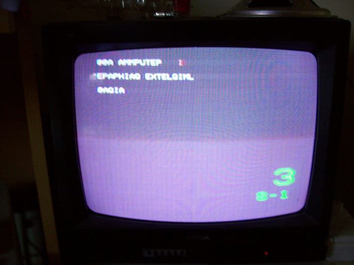

Προσπάθησα να φορτώσω κάποια παιχνιδάκια και την ώρα που προσπαθούσα
μου έβγαλε αυτήν την οθόνη (μετά απο κανα μισάωρο)...
O κερσορας δεν υπηρχε και η εισαγωγη χαρακτηρων ηταν άλλα ντι αλλων,καποια δεν δεν εμφανιζοταν,
κατεβασα λοιπον το repair manual και ειδα οτι εχει 7 modes.
Πηγα λοιπον στο 1 ολα κανονικα,στο 2 οκ
ολα οκ,εκτός απο την αρχικη και το mode 7.
Διαβαζοντας το repair manual εδειχνε οτι μπορει να ειναι 3 πραγματα...
Α) ULA...ΑΙΝΤΕ ΒΡΕ ΣΤΗΝ
B ) TO 5050
Γ ) ΚΑΙ ΜΑΛΛΟΝ ΕΝΑ ΤΗΣ hitachi ΤΟ ΟΠΟΙΟ ΤΟ ΕΧΕΙ ΔΙΠΛΟ
Eκανα το απλο,αλλαξα θεση στα δυο hitachi,οχι δεν ηταν αυτο.
Παράγγειλα λοιπον το 5050 αλλα δυστηχως δεν ηταν αυτο,την ula δεν την εβρισκα,ετσι τον αφησα για λιγο,
μεχρι που βρηκα στο face book αυτην την ομαδα
www.facebook.com/groups/2204586455/
ΛΕΒΕΝΤΕΣ ΠΑΙΔΙΑ ΛΕΒΕΝΤΕΣ...
...και περιμενα οτι δεν θα απαντησουν...
Απαντησαν στο τσακ μπαμ
Ο ένας μου ειπε οτι μπορει να ειναι τα κολληματα της βασης του 5050
Ο αλλος οτι ειναι το sn74ls273 το ποιο ειχα...ετσι αποκολισα το παλιο,εβαλα βαση,εβαλα το καινουργιο και μπιπππππππππ μπιπ
οκ ολαααααααααα
