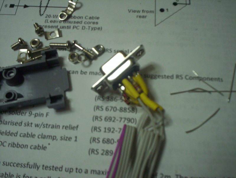

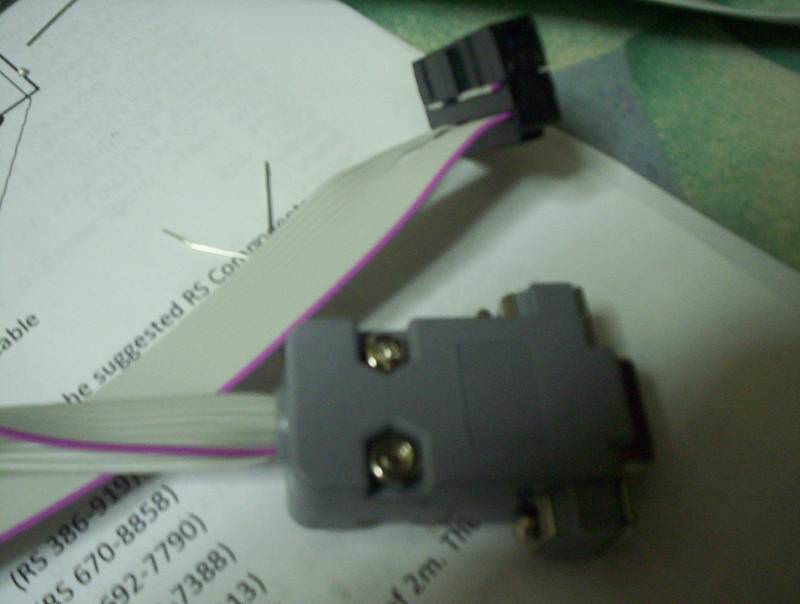

Ευκολο στη κατασκευη, απλουστατο στη χρηση και με πολλα πολλα καλουδια! Κατα πρωτον το σειριακο καλωδιο ειναι κατασκευασμενο απο στανταρτ και φθηνα υλικα, δευτερον μπαινει στο κολπο και μια eprom μνημουλα με το κώδικα του προγραμματος ετοιμο σε αρχειο *.rom(που σημαινει οτι ξεσκονιζω για χρηση και τον eprom programmer), τριτον το manual ειναι κατατοπιστικοτατο, και το προγραμμα στη peecee μερια πανευκολο στη χρηση και ερχεται σε 2 γευσεις. Windoze και Linux! :woohoo: Ε τι αλλο να θελω απο αυτη τη ζωή! :P
Επ ωμου κολλητηρι, πολυμετρο και οτι χρειαζεται για τη κατασκευη του serial cable!

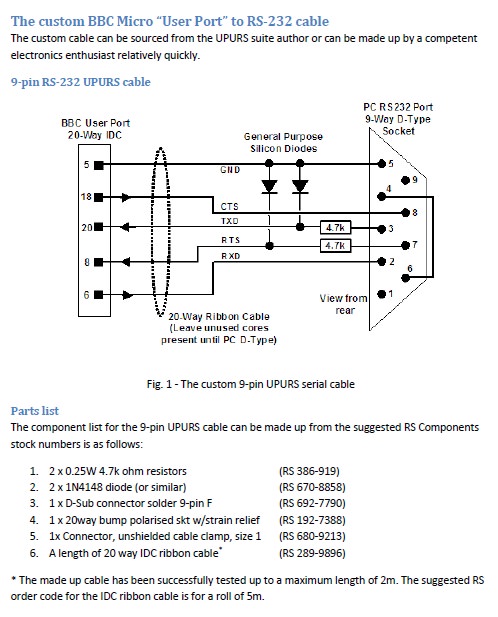

Να σημειωθει εδω, οπως αναφερει και το manual, οτι απαιτειται η υπαρξη φυσικης σειριακης θυρας, έστω και με τη χρηση usb to serial adapter, αρκει αυτός να περιεχει το Ftdi chipset, για το οποιο παρεχονται και οι drivers.

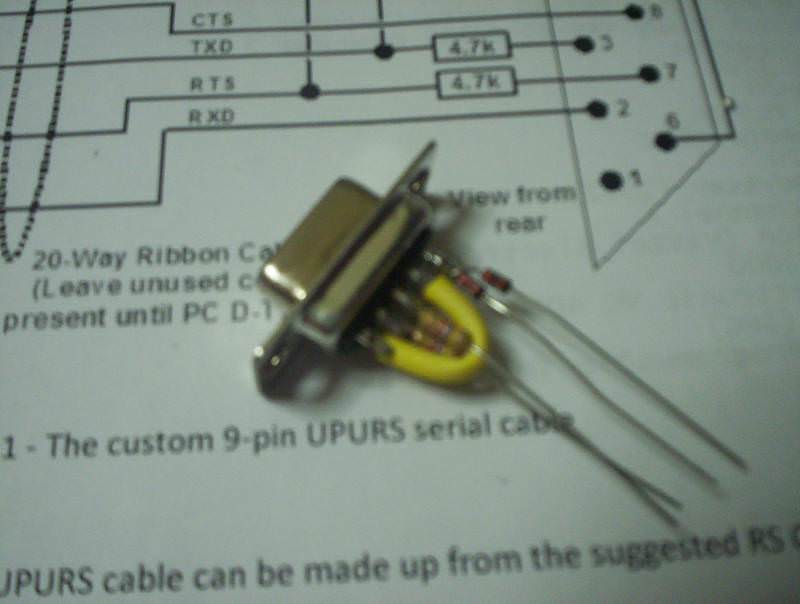

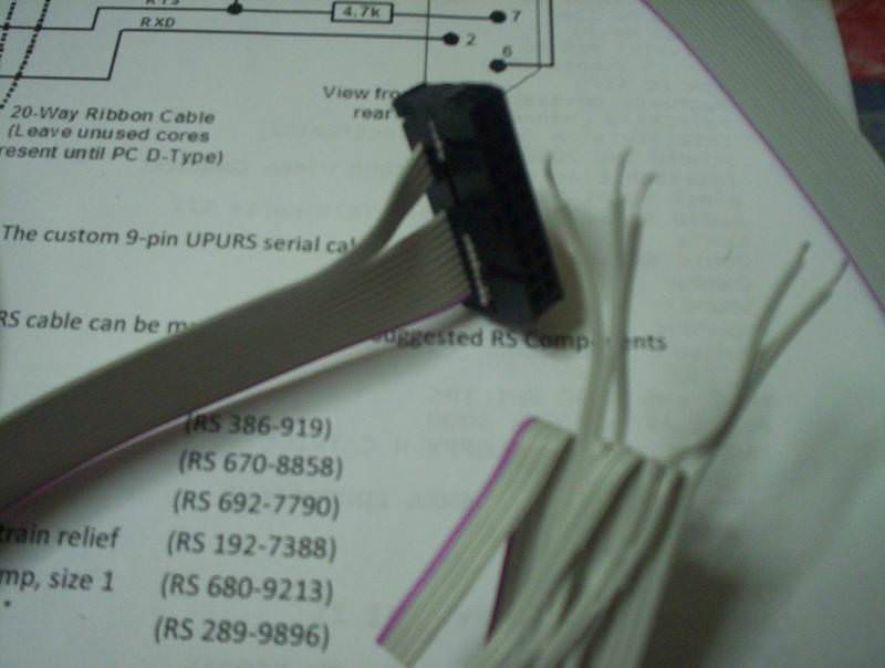

Το σχεδιο του σειριακου καλωδιου:
και μερικες φωτογραφιες απο τη κατασκευη του καλωδιου(δυστυχως κακης ποιοτητας, με τη πρωτη ευκαιρια, θα ανεβασω καλυτερες):

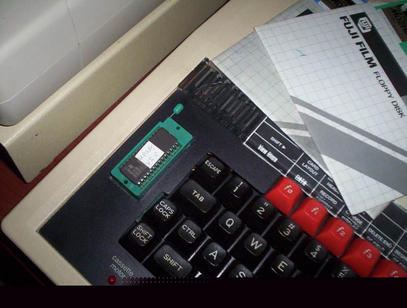

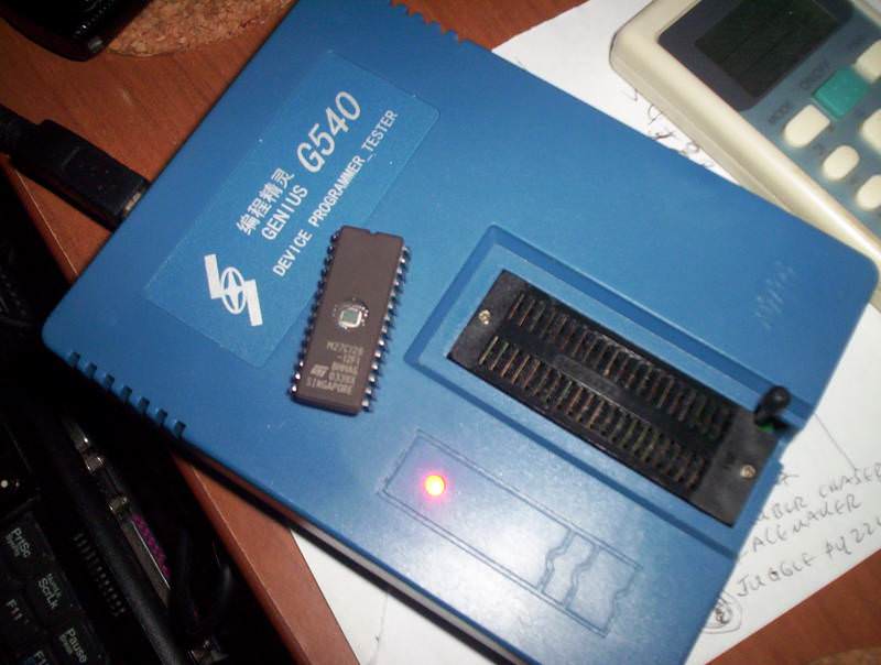

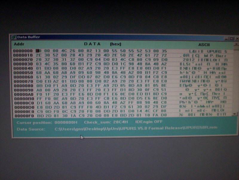

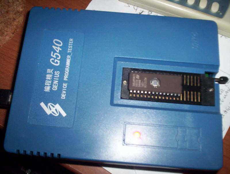

Πάρτ ΙΙ: Η Eprom.
Το transferring κομμάτι του προγράμματος που τρεχει στο BBC, ειναι το UPURS50R.rom, μεγέθους 16ΚΒ, οποτε θα χρειαστουμε μια 128άρα eprom, τουτέστιν μια 27C128.

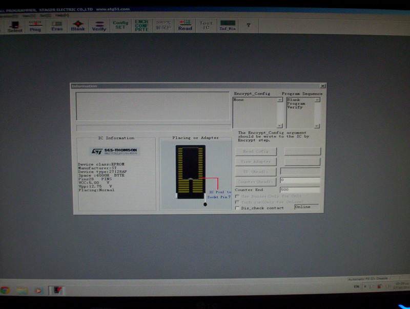

Στη μπρίζα λοιπόν ο eprom programmer, που παρ'ολη τη κινέζικη καταγωγη του κανει μια χαρα τη δουλειά του! :lol:

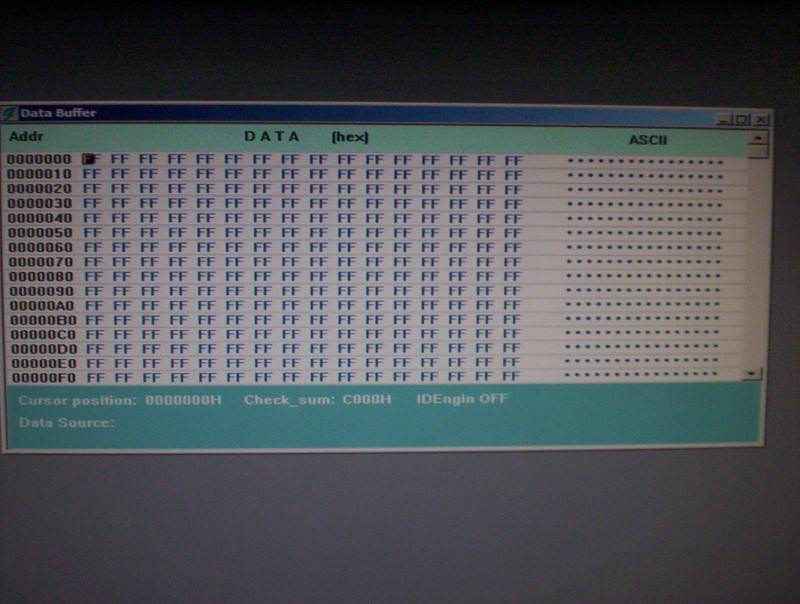

Επιλεγουμε τυπο eprom:
Κάνουμε ενα read για να βεβαιωθουμε οτι ειναι αδεια:

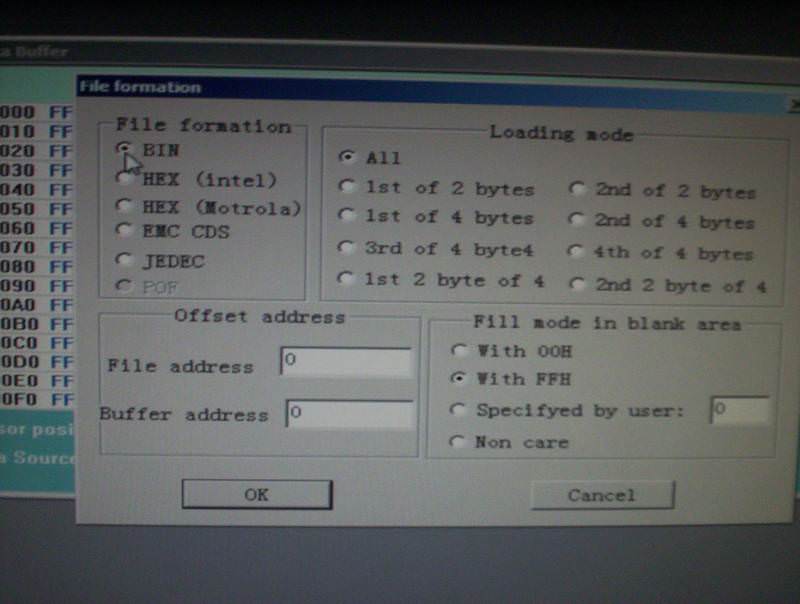

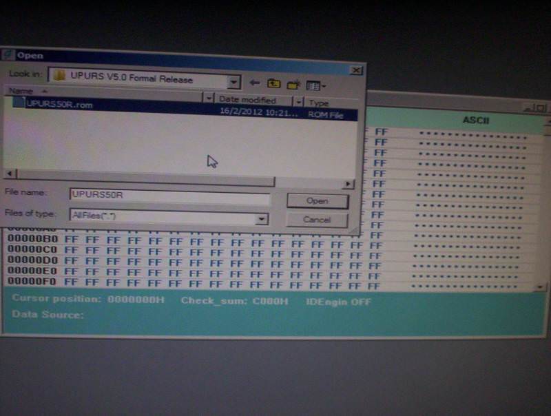

Επιλέγουμε το αρχειο UPURS50R.rom, για να το φορτώσουμε και μετα να το γράψουμε στη rom:

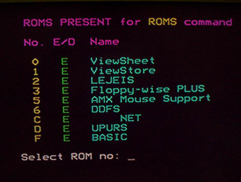

Και δοκιμή στο BBC!

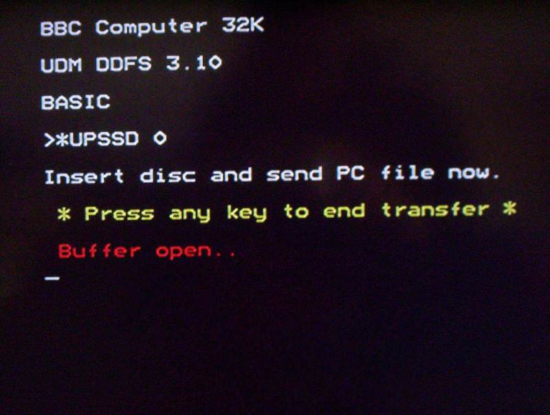

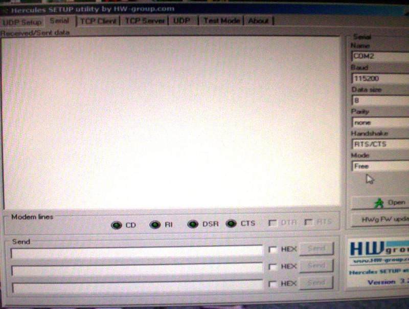

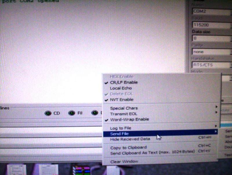

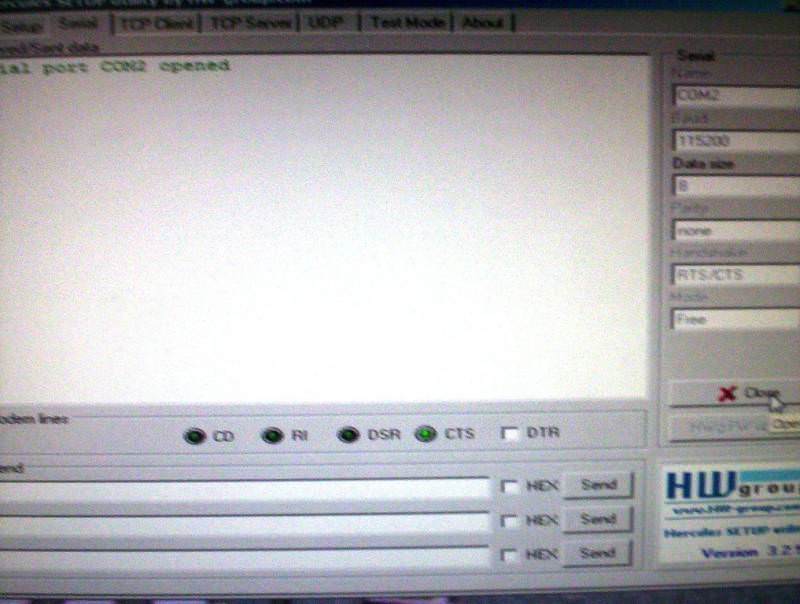

Κατ'αρχας τρέχουμε το προγραμμα μεταφοράς απο τη πλευρα του peecee, το οποιο ονομαζεται Hercules. Δινουμε τις ρυθμισεις στη θυρα COM, που βλεπουμε δεξια στη φωτογραφία, δηλαδή: Baud:115200, Data size:8, Parity:none, Handshake:RTS/CTS, Mode:Free και μετα παταμε το κουμπι Open για ν'ανοιξει η θυρα.

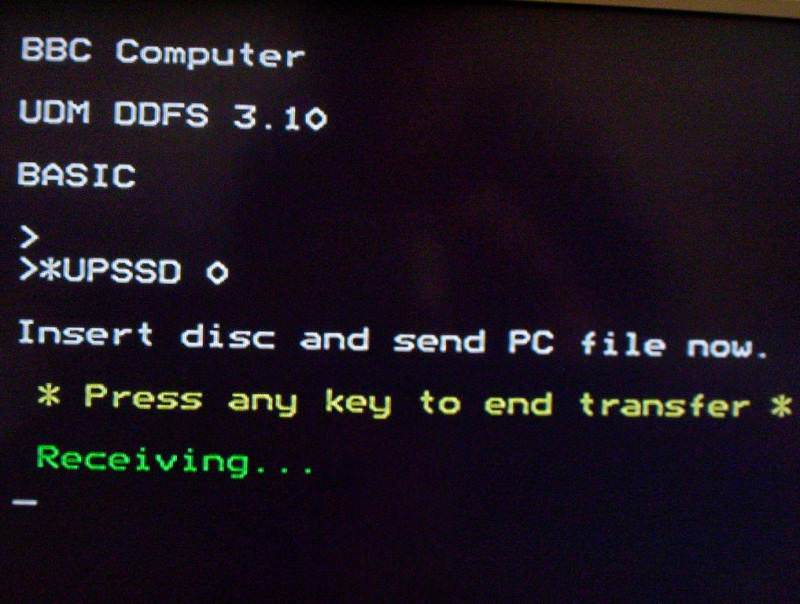

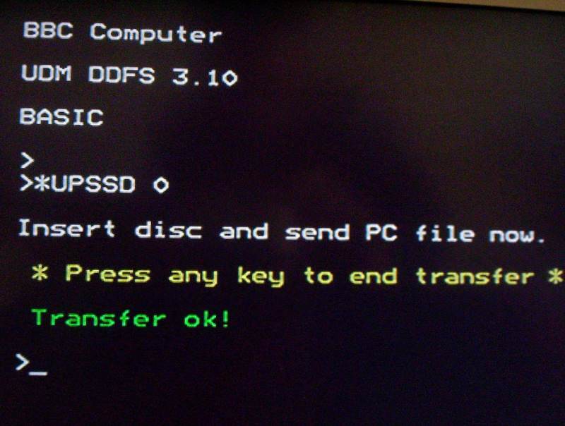

Στο BBC, δινουμε την αντιστοιχη εντολή *UPSSD 0, για μεταφορα ssd image(single side), στη πλευρα 0 του disk drive. Αν δεν εχουμε προβλημα επικοινωνιας, δηλαδη το καλωδιο ειναι οκ, θα παρουμε το μηνυμα "Buffer open":

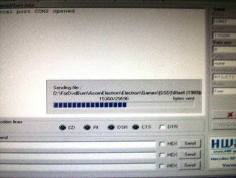

Κανουμε δεξι κλικ στο παραθυρο μηνυματων του Hercules και επιλεγουμε την αποστολη του αρχειου που θελουμε , με την επιλογη Send file.
και στέλνουμε το αρχειο:

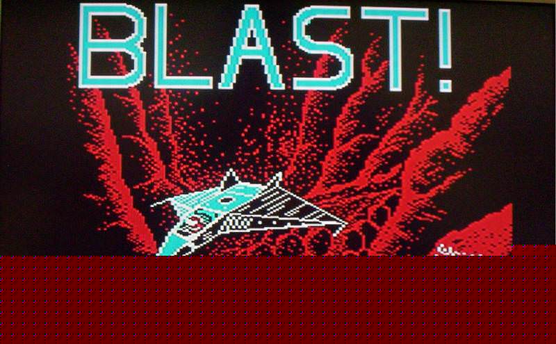

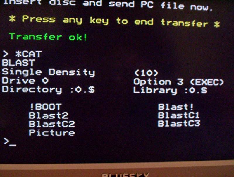

Το BBC, θα μας δώσει και τα αναλογα μηνυματα οπως φαινονται πιο κατω. Να επισημανθει εδω οτι με το που τελειωσει το disk drive την εγγραφη πρεπει να πατησουμε ενα κουμπι του πληκτρολογιου στο BBC για να δηλωσουμε οτι εχει τελειωσει η μεταφορα, να "κλεισει" το image στη δισκετα και να παρουμε το μηνυμα "Transfer ok!"
Κανουμε κι ενα *CAT να δουμε την εγγραφη:
Και με Shift+Break ή με *EXEC !BOOT τρεχουμε το προγραμμα!!
