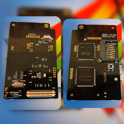

Πρώτα απ’ όλα λοιπόν, εγώ έχω στην κατοχή μου κινέζικο κλώνο από Aliexpress (ούτε 40€) μια και το original gdEMU δεν ξέρω αν παράγεται πλέον – οι προπαραγγελίες στο επίσημο site είναι εδώ και καιρό κλειστές & εκτός αυτού μιλάμε για 130€. Εννοείται ότι αν κάποια στιγμή ξανανοίξουν και κάποιος μπορεί να διαθέσει τα χρήματα, αγοράζει το original.

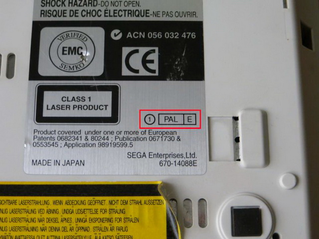

ΣΗΜΑΝΤΙΚΟ: Η ΚΟΝΣΟΛΑ ΣΑΣ ΘΑ ΠΡΕΠΕΙ ΝΑ ΕΙΝΑΙ VA1 MODEL ΔΙΑΦΟΡΕΤΙΚΑ ΜΗΝ ΡΙΣΚΑΡΕΤΕ ΤΗΝ ΑΓΟΡΑ ΤΗΣ ΚΑΡΤΑΣ, ΙΣΩΣ ΔΕΝ ΔΟΥΛΕΨΕΙ!!! (ΔΕΙΤΕ ΕΔΩ)
gdemu.wordpress.com/installation/gdemu-installation/
Προτιμήστε την v5.15 μια και είναι νεότερη από την v5.5 – μην με ρωτήσετε ποιες είναι οι διαφορές, δεν ασχολήθηκα καθόλου, απλά αγόρασα την νεότερη!!!

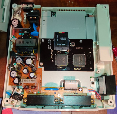

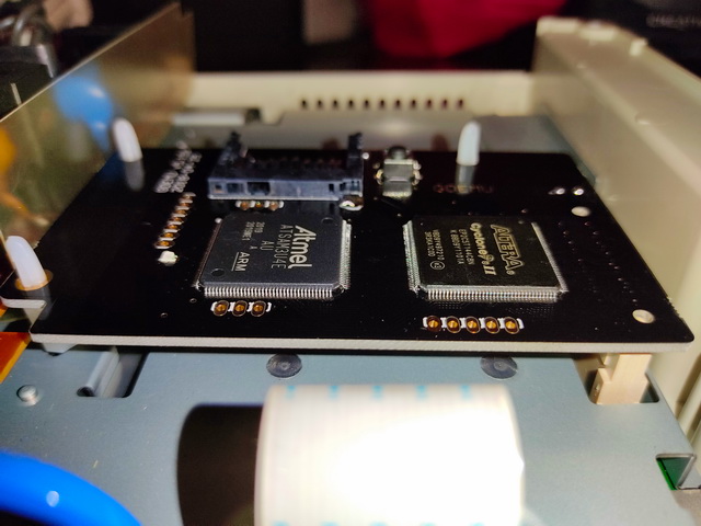

Η τοποθέτηση της κάρτας είναι ότι πιο απλό μπορεί να υπάρξει – αφού το κατάφερα εγώ που είμαι «κουλός» σε θέματα hardware, τότε μπορούν όλοι!!!
ΠΡΟΣΟΧΗ-ΠΡΟΣΟΧΗ-ΠΡΟΣΟΧΗ!!! ΚΑΜΜΙΑ ΑΝΤΙΚΑΤΑΣΤΑΣΗ ΥΛΙΚΟΥ ΕΝΤΟΣ ΤΗΣ ΚΟΝΣΟΛΑΣ ΑΝ ΔΕΝ ΤΗΝ ΕΧΕΤΕ ΒΓΑΛΕΙ ΠΡΩΤΑ ΑΠΟ ΤΟ ΡΕΥΜΑ!!! ΜΗΝ ΠΑΙΖΕΤΕ ΜΕ ΤΕΤΟΙΑ ΠΡΑΓΜΑΤΑ!!!

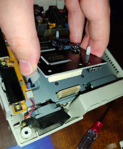

Ξεβιδώνετε τις 4 βίδες της κονσόλας (η μία είναι κάτω από το modem, οπότε το βγάζετε για να την βρείτε) & βγάζετε το πάνω μέρος. Το laser ξεκουμπώνει πανεύκολα, ξεβιδώνετε τις 3 βίδες και τραβάτε προς τα πάνω – ένας μικρός κονέκτορας είναι και τέλος.Σε αυτόν τον κονέκτορα «κουμπώνει» και το gdEMU… Έτσι απλά. Προσοχή βέβαια στην πρώτη τοποθέτηση μη τυχόν και γίνει καμμία ζημιά.

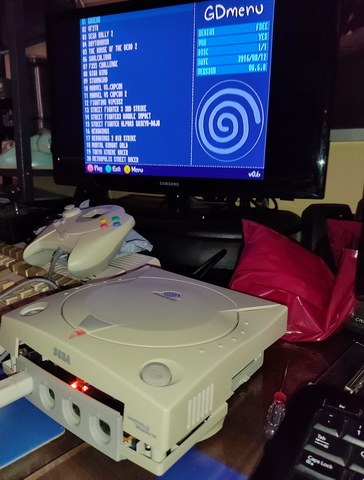

Πηγαίνετε στο www.mediafire.com/download/xb9of8cgqophx...v0.6(24-08-2016).zip και κατεβάζετε το GDMENU. To αποσυμπιέζετε μέσα στην κάρτα sd. Θα δείτε ένα folder 01 οποίο περιέχει το GDmenu_v0.6.cdi, το GDEMU.ini κι ένα readme. Το μόνο που πρέπει να «πειράξετε» είναι το GDmenu_v0.6.cdi το οποίο θα πρέπει να γίνει rename σε disc.cdi.
ΟΛΑ ΤΑ ΑΡΧΕΙΑ ΜΕ ΕΠΕΚΤΑΣΕΙΣ CDI & GDI ΘΑ ΠΡΕΠΕΙ ΝΑ ΜΕΤΟΝΟΜΑΖΟΝΤΑΙ ΣΕ DISC.CDI ή DISC.GDI, ΜΟΝΟ ΕΤΣΙ ΤΑ «ΒΛΕΠΕΙ» ΤΟ SOFTWARE!!!
Δείτε εδώ λεπτομέρειες για τους υποστηριζόμενους τύπους αρχείων: gdemu.wordpress.com/details/gdemu-details/
Τα games λοιπόν, θα πρέπει να μπουν σε folders με αρίθμηση. Αφού το gdmenu θα μπαίνει πάντα στο 01, συνεχίζετε με 02, 03, 04, κλπ. Μην ξεχνάτε την μετονομασία του gdi ή cdi σε disc, οποιοδήποτε άλλο αρχείο υπάρχει μαζί με το cdi/gdi, το αφήνετε όπως είναι.

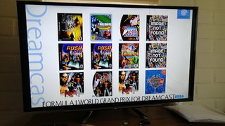

Ο πιο συνηθισμένος τρόπος «γεμίσματος» της κάρτας με roms είναι απλά το drag and drop από τον υπολογιστή σας (θα σας φάνε λίγο χρόνο τα renames, αλλά αξίζει τον κόπο!) Το «κακό» σε αυτή την περίπτωση είναι ότι όσο πιο μεγάλη είναι η κάρτα, τόσο πιο πολλά games θα βάλετε… Κι όσο πιο πολλά games θα βάλετε, τόσο θα αργεί το loading όταν ανάβετε την κονσόλα…
Αυτό το πρόβλημα έρχεται να το λύσει το GDEMU SD Maker το οποίο ουσιαστικά διαμορφώνει έτσι τα folders ώστε να μηδενίζεται ο χρόνος loading όταν ανάβετε την κονσόλα ή κάνετε reset από το κουμπάκι της κάρτας.

Ένα θέμα που χρειάζεται ιδιαίτερη προσοχή είναι το ότι η αφαίρεση του laser (ενός μεγάλου κομματιού) και η προσθήκη της κάρτας gdEMU (ενός μικρού κομματιού) αφήνει σχεδόν άδειο τον συγκεκριμένο χώρο με αποτέλεσμα ο πολύ μικρός ανεμιστήρας της κονσόλας να μην στέλνει τον αέρα κατευθείαν πάνω στο τροφοδοτικό το οποίο βρίσκεται ακριβώς απέναντί του, αλλά να τον διοχετεύει παντού κι έτσι το τροφοδοτικό «φουντώνει».
Πολλοί έχουν καταφύγει σε λύσεις δημιουργίας «διαδρόμου» από το ανεμιστηράκι μέχρι την τροφοδοσία με την χρήση είτε απλών κομματιών χαρτονιού, είτε πλαστικών τυπωμένων σε 3d printers…
Ότι μπορεί ο καθένας!
Μία άλλη λύση βέβαια – και ίσως η καλύτερη – είναι η αλλαγή της τροφοδοσίας του Dreamcast με ένα DreamPSU ώστε να μην υπάρχει η παραμικρή περίπτωση υπερθέρμανσης (και εδώ η αντικατάσταση είναι πανεύκολη)

Ένα πρόβλημα που αντιμετώπισα εγώ ήταν το ότι η κάρτα μία δούλευε, δέκα δεν δούλευε… Είχα πραγματικά απογοητευτεί μια και δεν βοήθησαν ούτε τα formats στην sd, ούτε τα… βουντού…! Μέχρι που την λύση την έδωσε ο γνωστός και μη εξαιρετέος Ορφέας, a.k.a. orfeas.
Με τον δικό του ιδιαίτερο τρόπο(!) μου πρότεινε να πάρω μία βελόνα και να πιέσω προς τα μέσα τα pins του κονέκτορα του gdEMU. Εγώ βέβαια λόγω στραβωμάρας το έκανα σε μερικά από τα pins μόνο και………….. δούλεψε!!! Από εκείνη την στιγμή (φτου-φτου) όλα δουλεύουν μια χαρά (και πάλι φτου-φτου), ό ήχος του αρχικού animation δεν «σπάει» πια και όσες φορές κι αν αναβοσβήσω την κονσόλα, πάντα μετά από 20-30’’ μπαίνει κανονικά στο menu (σε πρώτη φάση δεν έχω κάνει την διαδικασία που προανέφερα με το sd maker). Μόνο το κουμπάκι του reset εξακολουθεί να μην λειτουργεί πάντα, αλλά μικρό το κακό, θα το διορθώσουμε κι αυτό!!!
