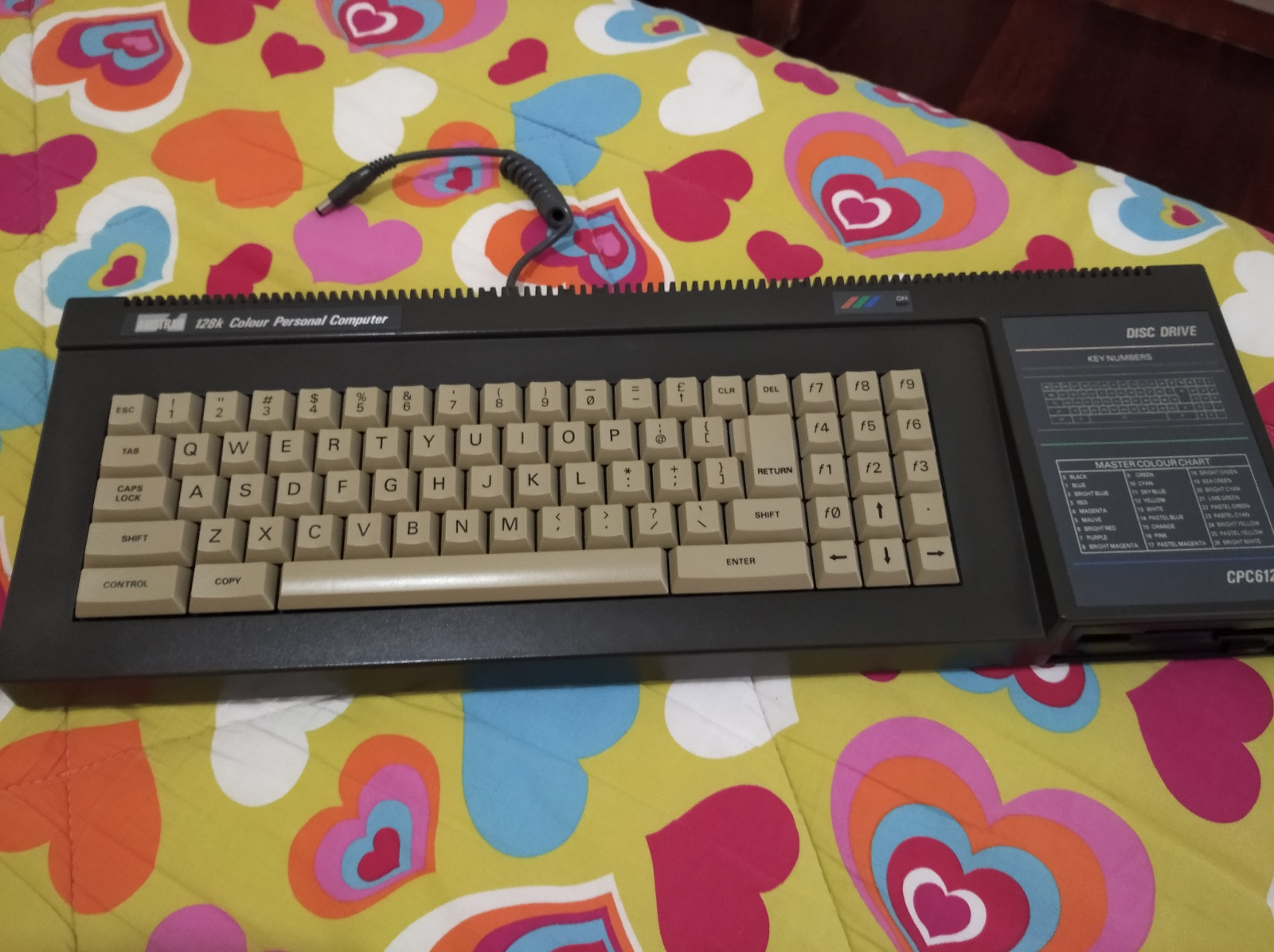

Πριν απο 30 χρόνια που έκανα τη βλακεία και πούλησα τον cpc 6128 μου για να πάρω μια amiga 600 , χθες βρήκα στις αγγελίες έναν cpc6128 και θέλω μια βοήθεια απο σας τους επαγγελματίες.
ήθελα να μάθω αν υπάρχει κάποιος τρόπος για να ξεκιτρινήσω τα πλήκτρα και αν υπάρχει κάποιο πρόγραμμα για εξομοιωτ;h κασσετοφώνου όπως έχω δει στους spectrum. Καλώδιο θα φτιάξω δεν είναι πρόβλημα.

1) Για τα πληκτρα η πιο πιθανη λυση ειναι το retrobright. Αν εχεις την δεξιοτητα και την υπομονη αφαιρεις τα πληκτρα απο τον amstrad και τα βαζεις σε ηλιο με οξυζενε 40αρι σε κρεμα, διαφορετικα τα αφηνεις πανω στο μηχανημα και βαζεις το οξυζενε εκει, προσεχοντας να μην σου παει το οξυζενε στο υπολοιπο κελυφος και κυριως να μην σου τρεξει μεσα.

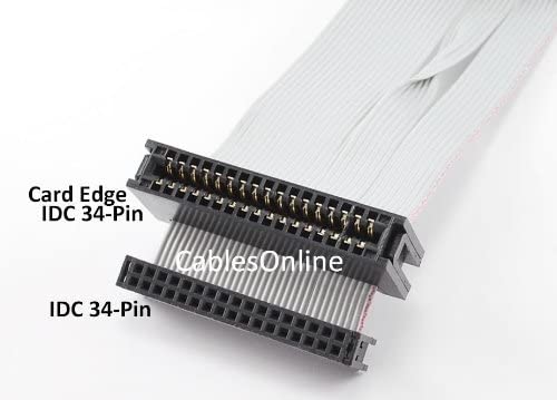

Μια χαρα ειναι, αφου εχει και το FlashFloppy περασμενο μεσα δεν χρειαζεται να το προγραμματισεις κιολας. Για να το χρησιμοποιησεις θα χρειαστεις ενα καλωδιο σαν αυτο

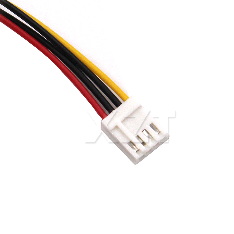

Για να συνδεσεις το floppy με τον Amstrad και ενα τροφοδοτικο τασης 5 Volt DC στα 600Mah και πανω για να δωσεις ρευμα στο gotek. Ισως να μπορεις να "κλεψεις" και ρευμα απο τον Amstrad αλλα προσωπικα δεν το εχω επιχειρησει ποτε. Στο ακρο του τροφοδοτικου πρεπει να κολληθει τετοιο βυσμα

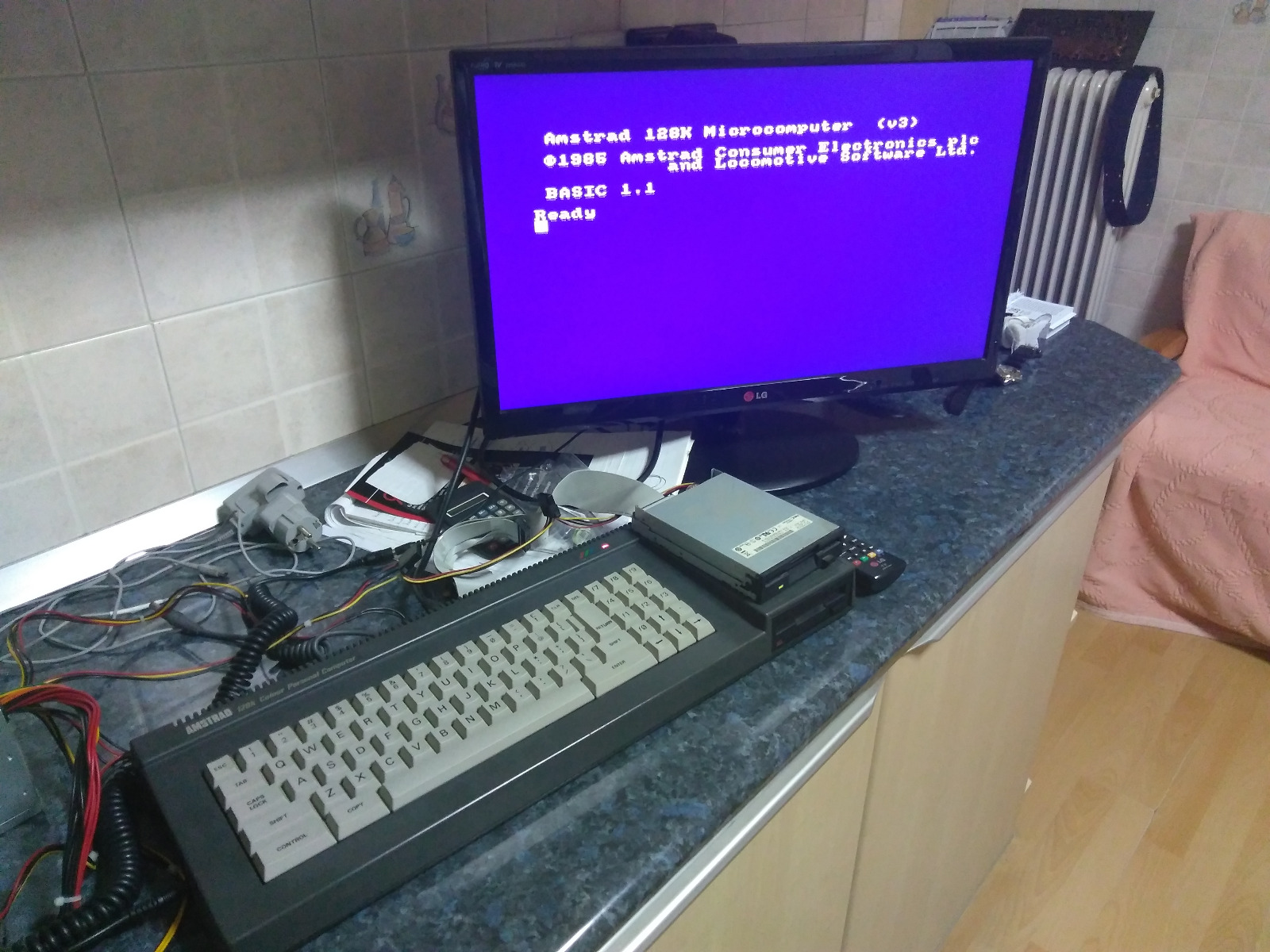

Η μοναδική τι βι που έχω με σκαρτ είναι μια lg LCD 10ετιας,στη μία από τις δύο av δείχνει πολύ χάλια ενώ στη 2 δείχνει καλά αλλά με παρασιτα, τι μπορώ να κάνω; Μήπως υπάρχει κάποια εναλλακτική συνδεσμολογία για το σκαρτ σε τέτοια πάνελ;

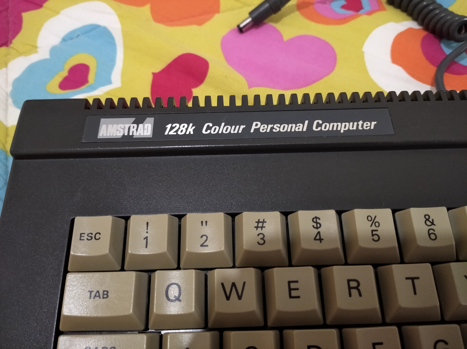

Τον έλυσα και τον έκανα λαμπικο, η μητρική είναι σαν να βγήκε χθες από τη γραμμή παραγωγής και τα πλαστικά τα πέρασα με motul spray που περνάνε τα πλαστικά στις μηχανες, το μόνο κουσουρι είναι τα κιτρινισμενα κουμπιά του που όμως είναι ομοιόμορφα και νομίζεις ότι δεν ήταν ποτέ γκρι.

Το λοιπόν,φαίνεται αυτό το καλώδιο ότι δουλεύει καλά.
Μέχρι τώρα δε μου χει χάσει το σήμα και ούτε μου χει κάνει ελαφρά παράσιτα στην εικονα.
Θα το παρακολουθήσω παιζοντας.
Αυτό που παρατηρείται είναι μια μικρή πτώση της φωτεινότητας κάθε φορά που διαβάζει ο οδηγός της δισκετας.
Περιεργο, δεν παίρνω από το τροφοδοτικό των 12v , από κείνο του cpc με τα 5v τραβάω για το σκαρτ.
