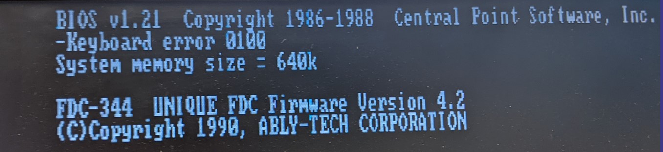

Καλημέρα στην ομάδα,
Μπαίνοντας σιγά σιγά σε ρυθμούς αδειών αποφάσισα (επιτέλους) να κάνω μερικές επισκευές/συντηρήσεις σε κάποια παλαιά PC/XT.
Μηχανάκια τύπου 8086 / 8088 / 286 & 386.
Παρόλο που έχω στην κατοχή μου αρκετά δεν είχα ποτέ τον χρόνο (ή την διάθεση) να κάτσω και να ασχοληθώ (τέλος πάντων).
Σε πολλά μηχανάκια (να μην πω σε όλα) παρουσιάστηκε το εξής πρόβλημα.
Ενώ έχω βάλει πάνω τους Keyboard (Din5) μου βγάζει μύνημα Keyboard Error ή Keyboard Interface Error - Press F1 και δεν κάνει τίποτε, ούτε το F1.
(Να αναφέρω η εικόνα είναι ενδεικτική)
Έχω δοκιμάσει πάνω απο 5 πληκτρολόγια και όλα τους δουλεύουν κανονικότατα σε άλλα μηχανάκια.
Πρέπει να αναφέρω ότι δεν είχαν πρόβλημα με μπαταρίες και ότι αρκετά απο αυτά δεν έχουν ηλεκτρολυτικούς πυκνωτές αλλά πυκνωτές τανταλίου.
Όποιος γνωρίζει κάτι ή έχει κάποια ιδέα ... πρώτος τον λίθο βαλέτω.
Ευχαριστώ

Θα αναφερθώ στον φίλο μας απο την Μεγαλόνησο ο οποίος αμέσως απάντησε στα προσωπικά μυνήματα που του έστειλα.
Konc -
Λοιπόν παρόλ' αυτά έχω μια ιδέα, ας δούμε αν είναι αυτό:
Γνωρίζεις πως τα XTs έχουν διαφορετικό πρωτόκολλο από τα ATs για το πληκτρολόγιο? Δες εδώ για παράδειγμα
www.dosdays.co.uk/topics/xt_vs_at_keyboards.php
Οπότε το keyboard (ακόμα και αν έχουν το ίδιο din5 βύσμα) πρέπει να υποστηρίζει ΧΤ mode.
Όταν λες πως το δοκίμασες σε άλλα μηχανήματα εννοείς άλλα XTs ή άλλα ATs?
Θα πάω ένα βήμα παραπέρα και θα υποθέσω πως τα keyboards δουλεύουν σε άλλα ATs, το οποίο αυτόματα σημαίνει πως δεν θα λειτουργήσουν σε XT.
Γύρνα τα πληκτρολόγια ανάποδα και δες αν έχουν κάποιο διακοπτάκι (όπως φαίνεται και στο link παραπάνω).
Πολλά din5 είχαν διακόπτη για XT-AT mode.
Κωσταντίνε - Ευχαριστώ πολύ για την άμεση απάντηση και για την ιδέα σου, αρχίζω πειραματισμούς αυτό το ΣΚ και θα σας έχω ενημέρωση στο θέμα. Να σημειωθεί ότι δεν υπάρχει σε άλλο φορουμ αναφορά για τέτοιο πρόβλημα (στο περίπου), οπότε υπομονή σε όποιον έχει ίδια συμπτώματα με τα δικά μου.

Από τη μια λες οτι δε δουλευει κανενα keyboard και μετα λες οτι δουλευουν κανονικά σε αλλα pc
Δωσε περισσότερες λεπτομέρειες μαν μου
Προφανώς βαζεις keyboards που δουλεύουν μονο σε AT/386/486 και οχι σε XTs
