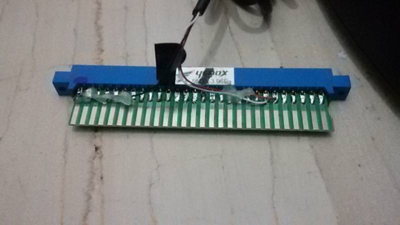

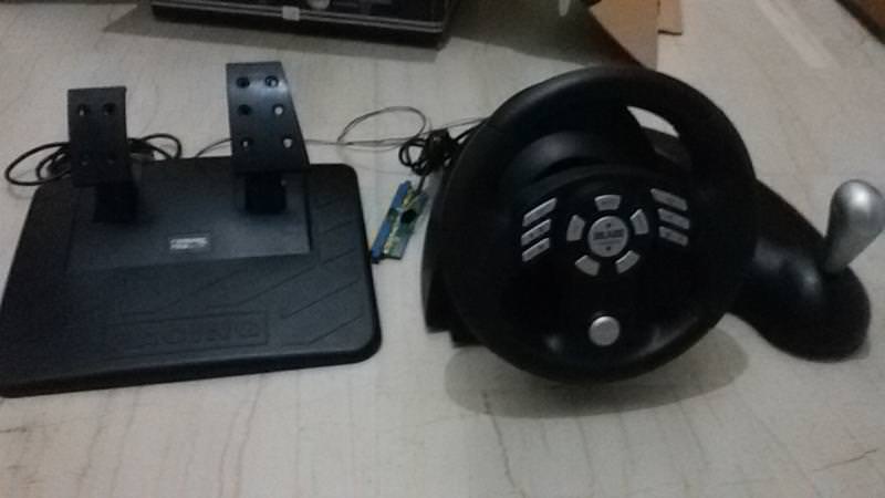

Πριν από λίγους μήνες πήρα μια τιμονιέρα,υποτίθεται για playstation, από πλανόδιο (έκανα το λάθος να μην την ανοίξω στην αγορά).

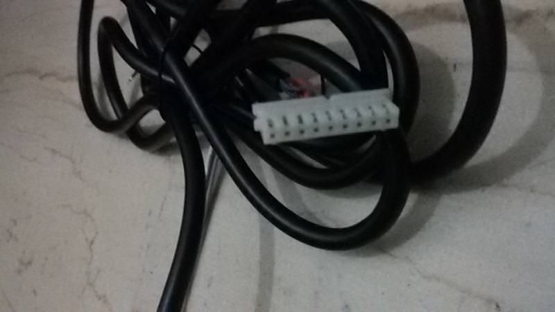

Όταν τελικά την άνοιξα στο σπίτι, ενώ το περιεχόμενο φαίνεται να είναι το ίδιο με αυτό που φαίνεται έξω στο κουτί, τα καλώδια για τη σύνδεση δεν έχουν σχέση με playstation. Από την τιμονιέρα βγαίνει ένα καλώδιο που καταλήγει στα πετάλια και ένα άλλο που είναι κολημένο πάνω σε ένα slot αρσενικό - θηλυκό από αυτά που είχαν οι κάρτες γραφικών, ήχου κλπ στους παλιούς υπολογιστές (χοντροκομμένη, εποχής ISA - local bus) ή τα cartridges εποχής NES, ενώ από τα πετάλια βγαίνει ένα καλώδιο που καταλήγει σε ένα άσπρο βύσμα για 9 pins (θηλυκό). Είναι προφανές ότι έχει πέσει πείραγμα, αλλά μήπως ξέρει κάποιος σε τι σύστημα μπορεί να δουλεύει και αν μπορεί να γίνει μετατροπή για PS;

Αυτό είναι το pinout για το χειριστήριο του Ps

Εάν όντως είναι το πλακέ από PSX τότε και με έναν usb converter παίζει στο pc.
Έτσι έχω το δικό μου.

καλησπέρα μηπως αν πάρεις κατι τετοιο και κόψεις το usb και ενώσεις τα υπόλοιπα με την περιγραφή του γλαρου να κάνεις δουλειά ;; :dry:

Ευχαριστώ για τις απαντήσεις. Το θέμα είναι ότι δεν φαίνεται ποιό από τα καλώδια πάει που, ούτε καν αν είναι όλα τα καλώδια.
Επίσης, ακόμα και αν το ανοίξω και τραβήξω μόνος μου καλώδια από κάθε κουμπί, δεν πρέπει να έχω κάποιο PLC που συνδέονται;
Σκεφτόμουν μήπως κάποιος έχει δει τον συνδυασμό από τις εξόδους του να χρησιμοποιείται κάπου, ώστε να αρχίσω από εκεί.

έχω ενα χαλασμένο χειριστήριο από ps2,θέλεις το καλώδιο με την υποδοχή πάνω μπας και καταφέρεις κάτι?

Πιθανότατα η τιμονιέρα να είχε μετατραπεί για να μπαίνει σε κάποιο board με φύσα JAMMA.
Οπότε αν είναι έτσι, δεν ταιριάζει η συνδεσμολογία που ήδη έχει με αυτή του Playstation.

Δημήτρη ευχαριστώ, έχω κι εγώ ένα και μάλλον κάπως έτσι θα γίνει η δουλειά....
