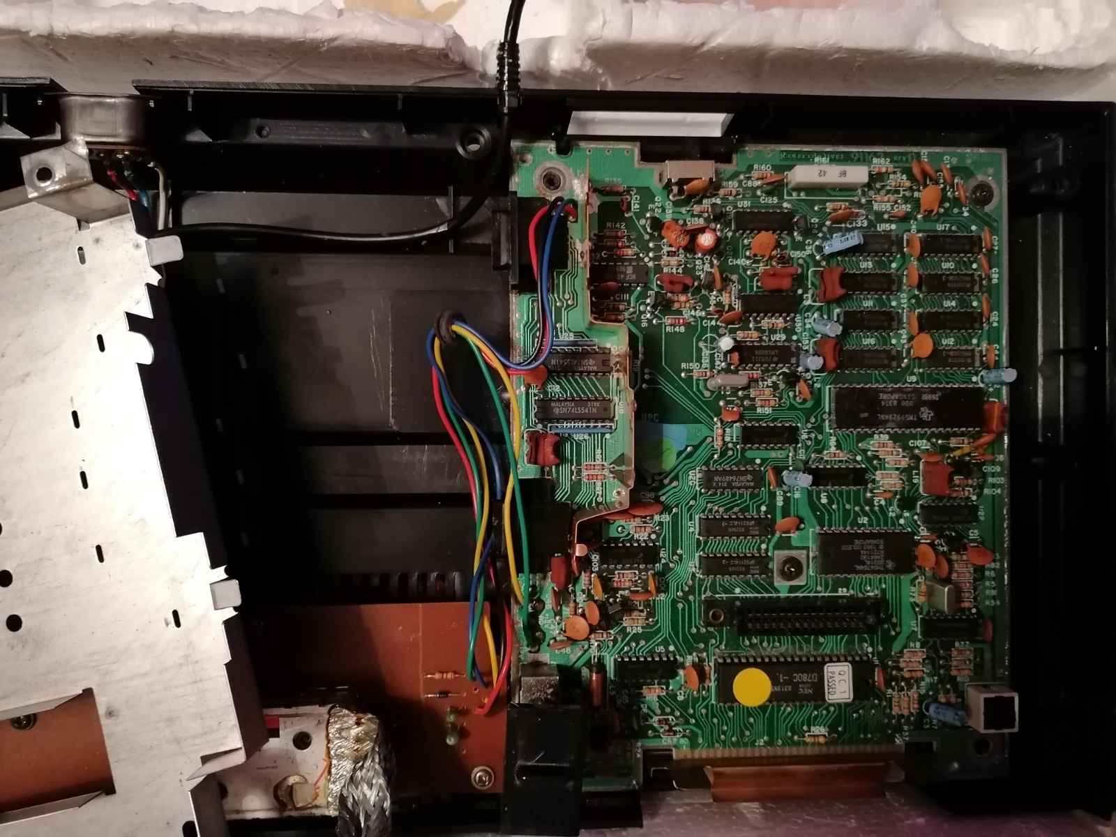

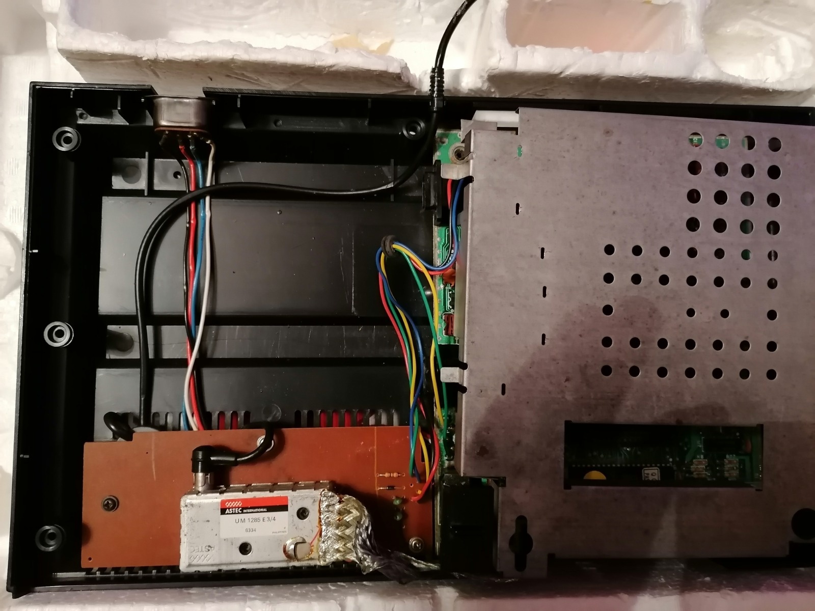

Καλημέρα, επανερχομαι με φωτογραφίες απο το εσωτερικό της κονσόλας αφού κατάφερα και την άνοιξα.
Το modulator λογικά είναι το μικρό ασημί κουτάκι στην φώτο; Δεν βλέπω κάποιο ποντεσιόμετρο

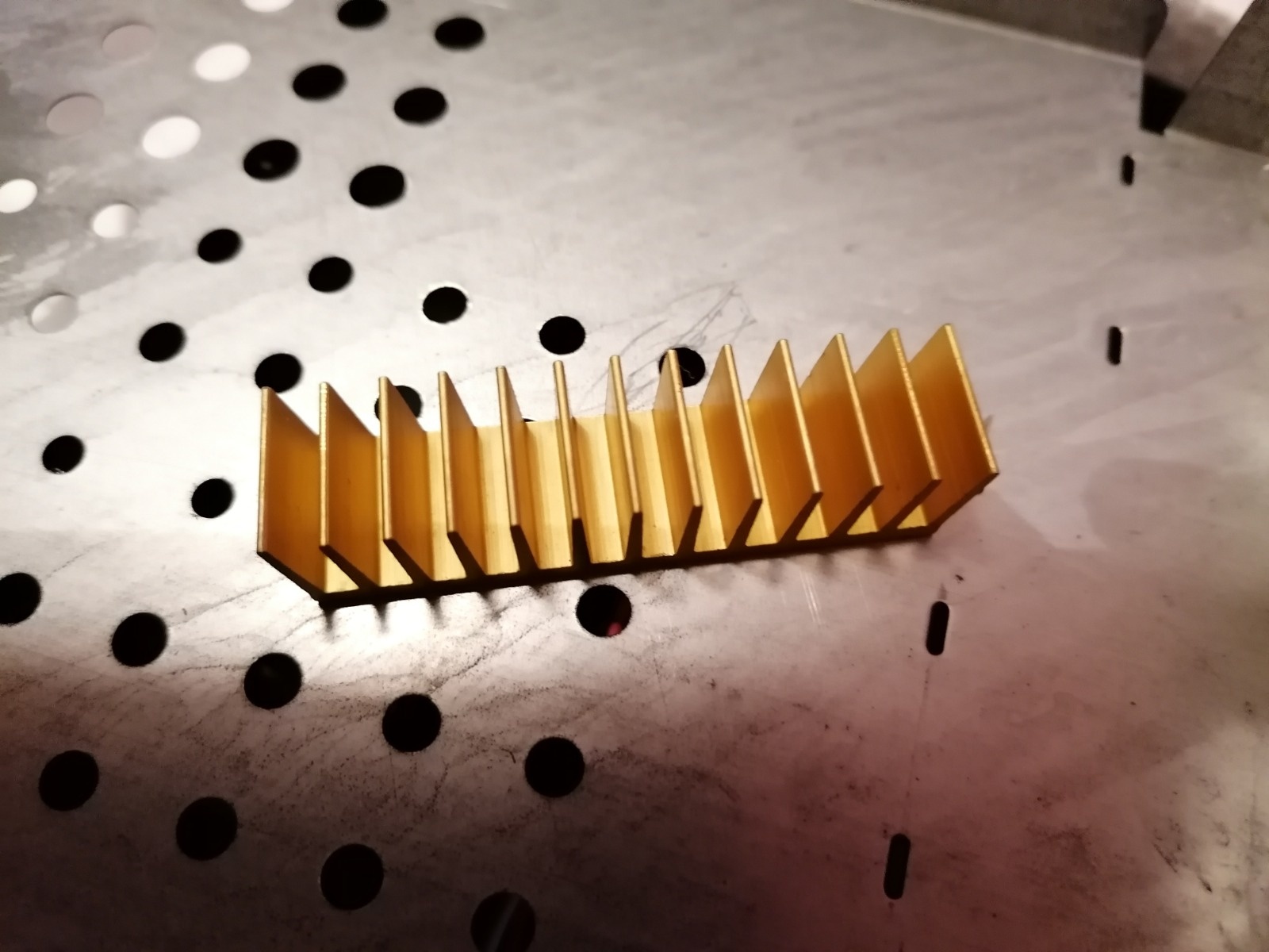

To χρυσό εξάρτημα είναι ψύκτρα; το βρηκα χύμα μέσα στην κονσόλα , μάλλον έχει ξεκολλησει απο κάπου;
Κάθε βοήθεια ευπρόσδεκτη!

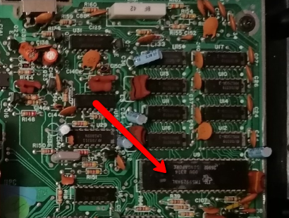

Αυτο ειναι το τσιπακι που ειχε την ψυκτρα, ελπιζω οταν ξεκολλησε απο πανω να μην βραχυκυκλωσε κατι οταν πηρε ρευμα το μηχανημα. H CPU βρισκεται ακριβως κατω παο την υποδοχη του cartridge και πρεπει να ειναι ο γνωστος Z80 της Zilog.
Το modulator ειναι οντως εκεινο το ασημι κουτακι που μας εδειξες, τα ποτενσιομετρα συνηθως βρισκονται στα σημεια που εχει τις στρογγυλες τρυπες, αν ριξεις φως θα φανει αν εχει κατι απο μεσα.
Επισης πολυ σωστη η παρατηρηση του nkary για εξαρτηματα που ανεβαζουν θερμοκρασια.
