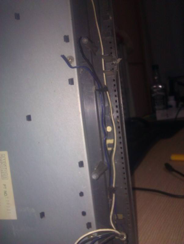

Αλλά καθώς το άνοιξα είδα 2 καλώδια κομμένα. Φυσικά το περίεργο είναι πως είναι "χειρουργικά" κομμένα στην ευθεία και έτσι ήθελα (για αρχή) να ρωτήσω κάποιον άλλον ιδιοκτήτη που ίσως το έχει ανοίξει αν αυτά τα καλώδια όντως θα έπρεπε να είναι κομμένα ή αν πάνε κάπου...
Τα καλώδια όπως φαίνονται και στη φωτογραφεία είναι ένα μπλε και ένα μαύρο.
Επισυνάπτω το υλικό.

Το μαύρο μήπως είναι γείωση ?
Το μπλε μήπως ρεύμα σε monitor ?

Το μπλε και μαύρο είναι για το εσωτερικό ηχείο!
Αν δεν υπάρχει προφανώς κάποιος το "εξαφάνισε"....

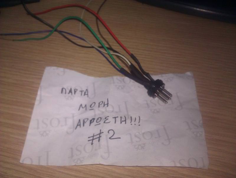

Ήρθε και το πολυπόθητο 6 Pin Din βυσματάκι που έλειπε και είμαι έτοιμος να αρχίσω τη κοπτοραπτικη!
Έχει κανένας το diagram για να μην κάνω βλακεία με τα χρώματα;
Βρήκα αυτό αλλά είναι υποτίθεται για άλλο μοντέλο
(αν και χρώματα καλωδίων βλέπω είναι ολόιδια)
www.grimware.org/doku.php/documentations...dware/amstrad.cpc464
www.grimware.org/doku.php/documentations...pc464#monitor.output
έτσι να τα βάλω;
(ps: Βύσμα είχε κομμένο και ξεριζωμένο τελείως. Τώρα παρήγγειλα και ήρθε, δεν υπήρχε καν οπότε δεν ξέρω ποιο χρώμα πάει σε ποιο αριθμό)

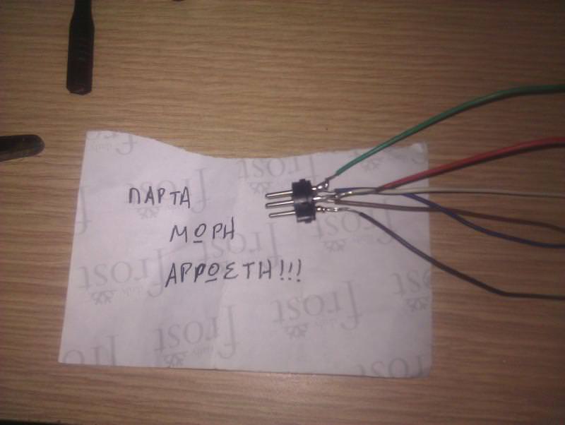

Δυστυχώς δεν με ήθελε μάλλον... :banghead:

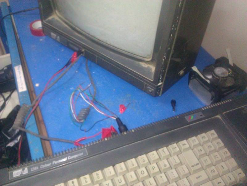

Ανάβω οθόνη αφού στη σκούπισα μέσα - έξω βλέπω βγάζει έναν υποκουφο ήχο κάπου στα ~22khz ΟΚ λέω αυτή δουλεύει ας ασχοληθώ με το υπόλοιπο...
Πιάνω βάζω τα καλώδια ένα-ένα με αγάπη και προδερμ...
μου πήρε μία ώρα+
έβαλα και μακαρονάκι για να κάνω όμορφη δουλειά..
αλλά τίποτα.. (Τα σχόλια αγνοήστε τα ήταν συστημένα για τον κολλητό :whistle: )
Το έβαλα πρόχειρα να δω τι θα κάνει και δεν άναψε ούτε το λαμπάκι πάνω δεξιά...
Μόνο το βουητό της οθόνης που μου πήρε τα μυαλά (και ακόμα πονάω)
περιμένω ιδέες (ή πώς μπορώ να το κάνω debugging...)

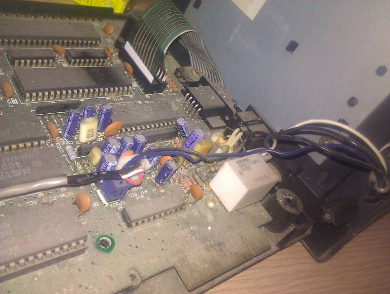

Kαλο θα ηταν πριν ασχοληθεις με την οθονη να ξερουμε εαν λειτουργει ο αμστραντ.Επομενως φτιαξε αρχικα ενα καλωδιο για τον amstrad με τροφοδοτικο pc,και βλεπουμε

angel_grig έγραψε: Kαλο θα ηταν πριν ασχοληθεις με την οθονη να ξερουμε εαν λειτουργει ο αμστραντ.Επομενως φτιαξε αρχικα ενα καλωδιο για τον amstrad με τροφοδοτικο pc,και βλεπουμε
-Λογικά- δεν λειτουργεί. Δεν είχα κανένα βύσμα πάνω,
κομμένο και το 5V και το 12V και της οθόνης.
Οπότε έφτιαξα και τα 3 μαζί (φαίνεται από την εικόνα με τη χύμα κόκκινη ταινία).
Βάζοντας τα πάνω οθόνη -λογικά- δουλεύει
(αν παίξω με τα καλώδια της οθόνης βλέπω διάφορα χρώματα) αλλά η μονάδα
δεν μου κάνει τη χάρη...
Ούτε το λαμπάκι βλέπω να ανάβει πάνω δεξιά ούτε κάποιο άλλο σημάδι ζωής.
Πήρα ένα πολύμετρο και θα δω αν πάει ρεύμα μέχρι μέσα...
