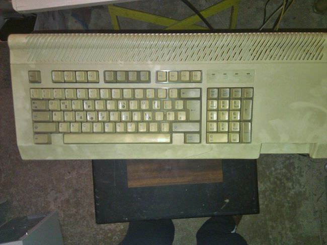

πριν από κάτι μήνες μια φίλη μου με πληροφόρησε ότι παρατήρησε σε μια ντουλάπα στη δουλειά της έναν (μεταφέρω πιστά τα λόγια της) υπολογιστη πληκτρολόγιο με ενσωματωμένη δισκετα μπροστά...
Αρχικά ο νους μου πήγε στον Amstrad cpc 6128 αλλά η μοίρα έμελλε να μου παίξει περίεργο παιχνίδι...
Σκάει λοιπόν πριν μια βδομάδα (διότι έπρεπε να κανονίσουν το θέμα πρωτόκολλο καταστροφής κτλ κτλ με την εταιρεία) με μια κούτα και μόλις την ανοίγω βλέπω εκπληκτος έναν....
Schneider Euro PC!!!!
Η αλήθεια είναι οτι το είχα ξεχάσει αυτό το μηχάνημα διότι το είχα δει 2 φορές στη ζωή μου στο σπίτι ένος οικογενειακού φίλου όταν ήμουν μικρός και η αλήθεια είναι οτι δεν πήγε το μυαλό μου με τίποτα...
Το Euro PC λοιπόν μου ήρθε μόνο το πληκτρολόγιο ξεροσφύρι χωρίς τίποτε άλλο...τίγκα στη σκόνη - βρώμα και πρέπει να το καθαρίσω...

1)Ξέρει κανείς πως ανοίγει το κασόνι (lol) για να το καθαρίσω; Μετά από λίγο ψάξιμο έχω κάποια ιδέα έστειλα και μύνημα σε ένα τύπο που έκανε review σε ένα blog αλλά δε θέλω να σπάσω τίποτα σε κάποια προσπάθεια αν δεν είμαι σίγουρος...

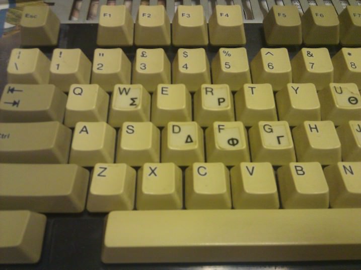

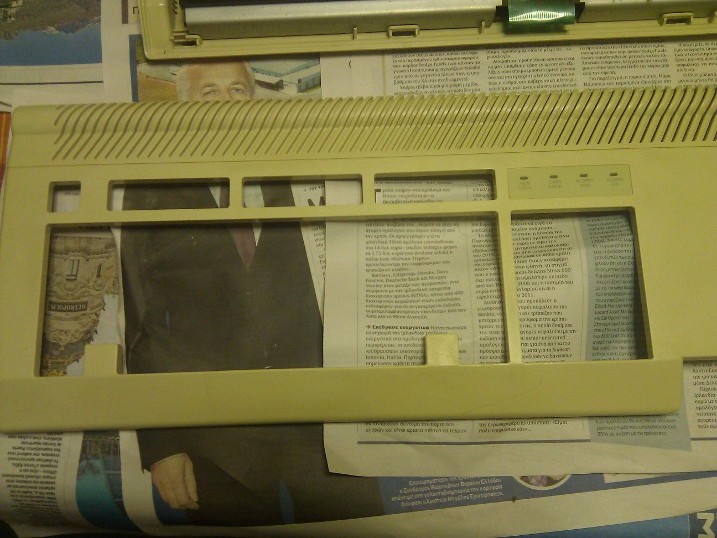

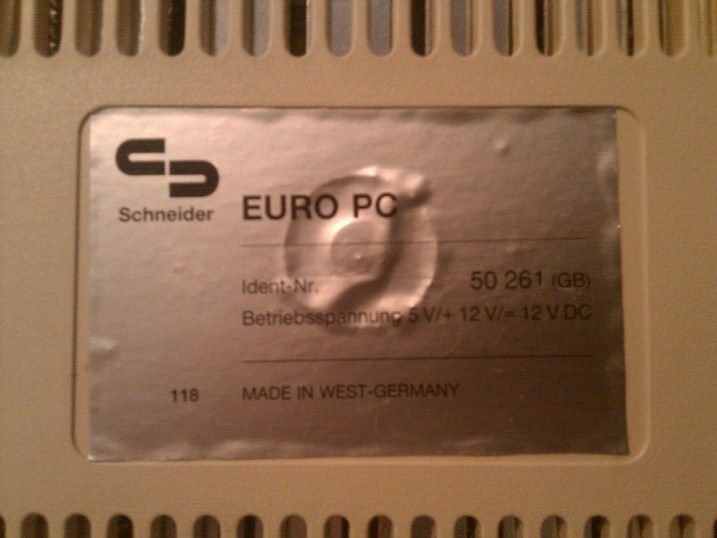

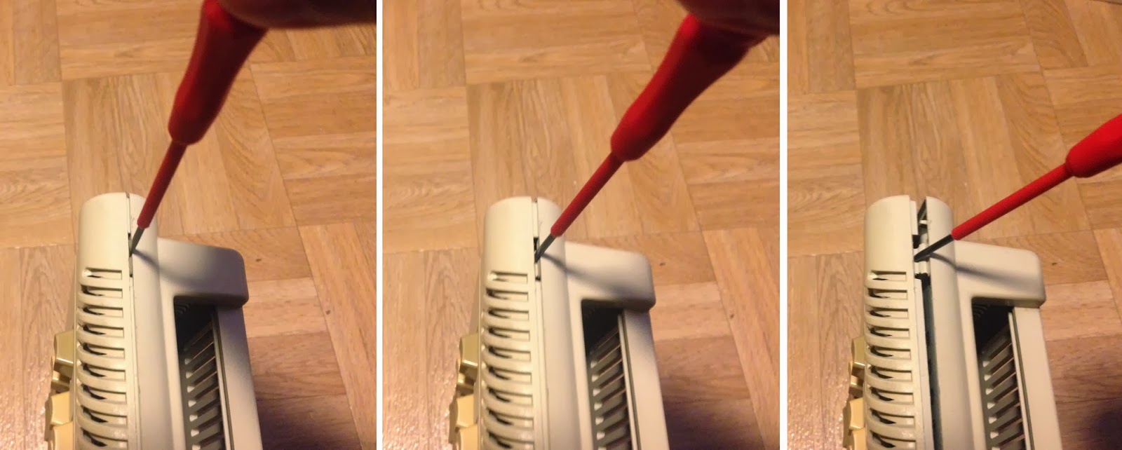

Στη δευτερη φωτογραφια, στο πανω μέρος του case, φαινοται τρια clips. Αν τα πιεσεις προς τα κατω με ενα ισιο κατσαβιδι, μαλλον θα ανοιξει ο υπολογιστης και απ'οτι καταλαβαινω, με το ανοιγμα σηκωνεις το πανω μερος του case απο τη μερια του πληκτρολογιου.
Για την τροφοδοσια δες, στο Amibay "Schneider Euro PC + Euro PC II Power Pinout."
www.amibay.com/showthread.php?t=20687
Mε τα λιγα που διαβασα, μαλλον θα χρειαστεις PC τροφοδοτικο. :)

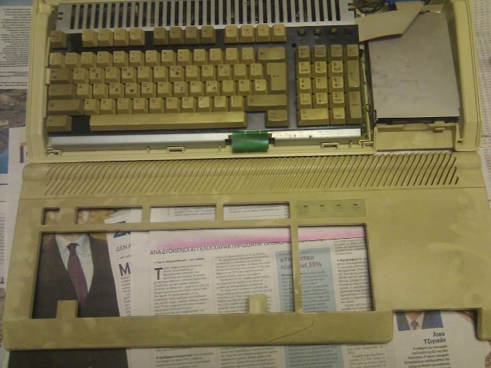

Και γενικά εννοείται πάντα καλό καθάρισμα όταν τον ανοίξεις με το κατσαβίδι με φυσητήρα ή πινελάκι ή έστω και ηλεκτρική σκούπα στην ανάγκη για να φύγουν χνούδια / σκόνες κτλ πριν προσπαθήσεις να τον θέσεις σε λειτουργία. :)
Αν θέλεις να τον κάνεις κουκλί δες και αυτό εδώ τον οδηγό :
www.retrocomputers.gr/diafora/computer-maintenance
Καλορίζικο και καλή επιτυχία! :cheer:

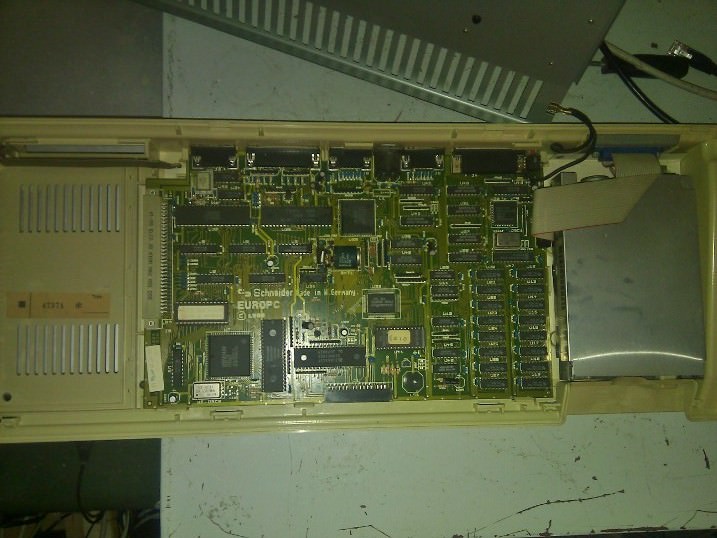

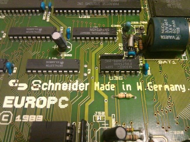

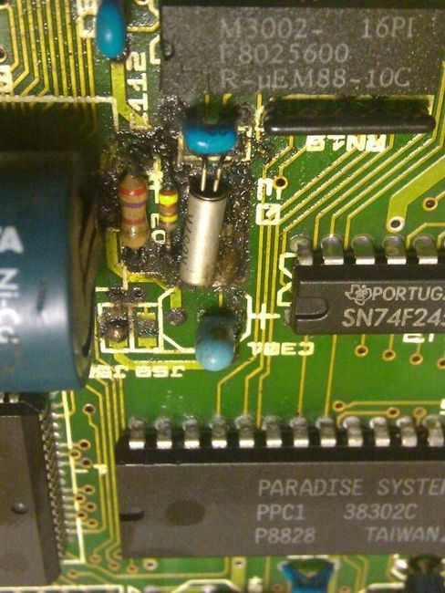

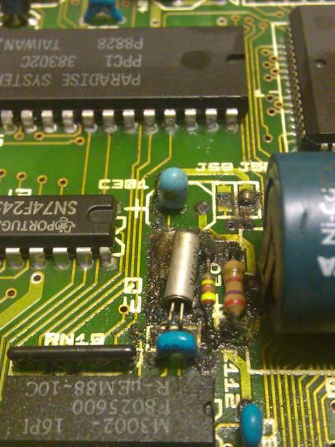

Για κοιτάξτε και πείτε μου να ανησυχώ;
21/01/2014 15:10 #17223 από chriskgnr
Απαντήθηκε από chriskgnr στο θέμα Schneider Euro PC και βοήθεια!
δίπλα στη μπαταρία? Ναι, ν'ανησυχείς! Αφαίρεσε την μπαταρία και αντικατέστησε τη με καινούργια πλακέ με τη βάση της και καθαρισε την πλακετα. :thumbup:
21/01/2014 17:07 #17225 από glaros
Απαντήθηκε από glaros στο θέμα Schneider Euro PC και βοήθεια!
...καθάρισμα με σκούπα και φαράσι ?

Η μπαταρία είναι επαναφορτιζόμενη, προσοχή! Δεν αντικαθιστούμε έτσι απλά μια μπαταρία με ότι να 'ναι.
Για την... ανησυχία όμως θα συμφωνήσω :) Και επειδή όμως για να πω την αλήθεια δεν το κόβω καν να ανάβει σωστά, πριν αρχίσεις να αλλάζεις μπαταρίες κλπ καθάρισέ το και δες αν λειτουργεί.

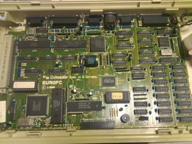

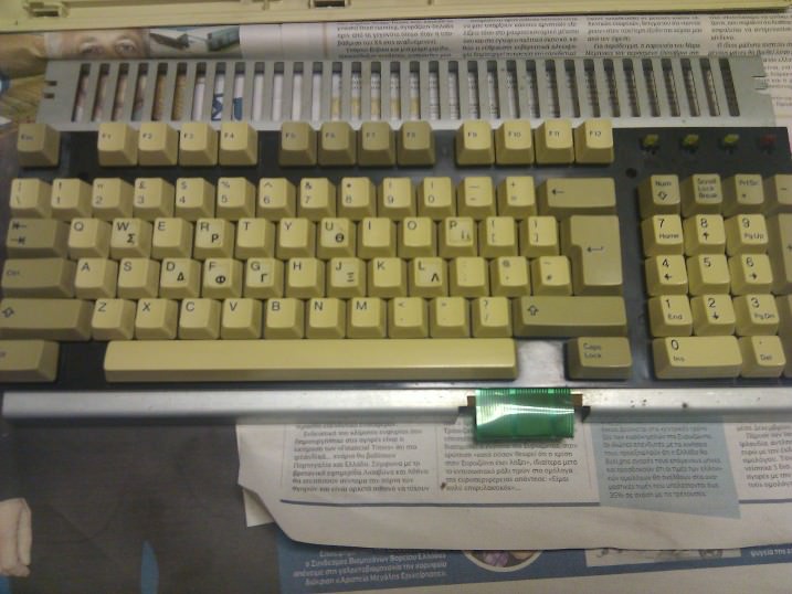

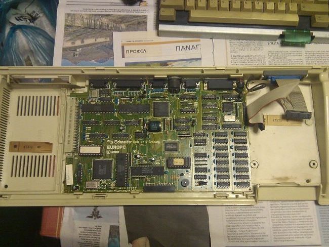

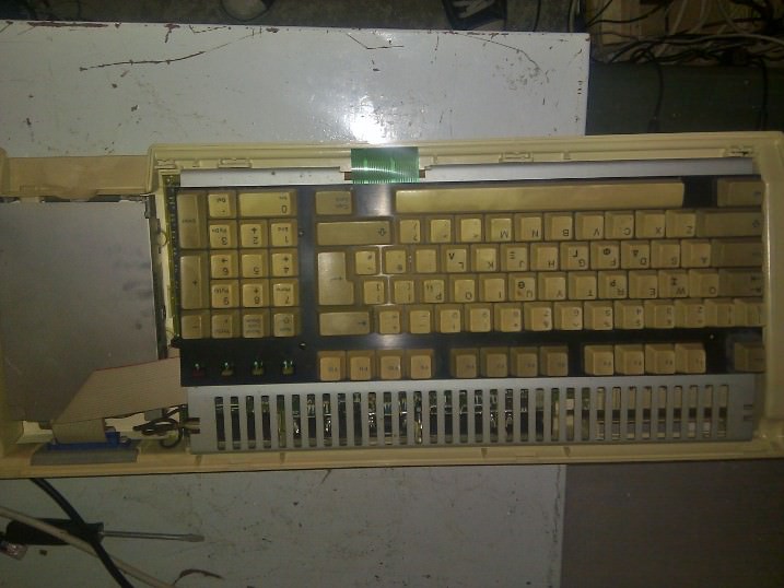

Και οι φωτογραφίες :) :

22/01/2014 15:17 - 22/01/2014 15:21 #17248 από cutlaroc
Απαντήθηκε από cutlaroc στο θέμα Schneider Euro PC και βοήθεια!
