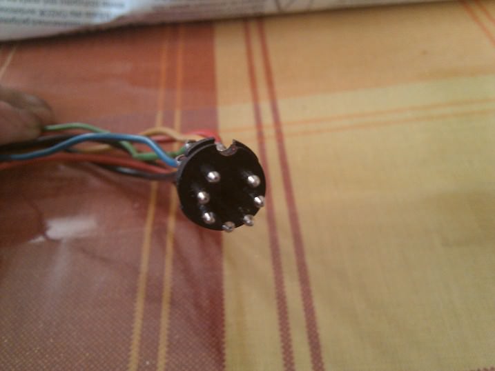

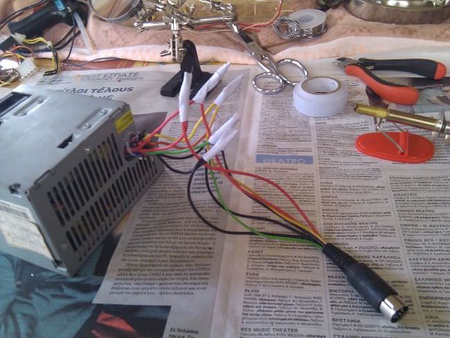

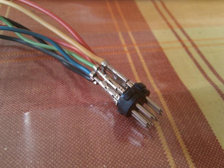

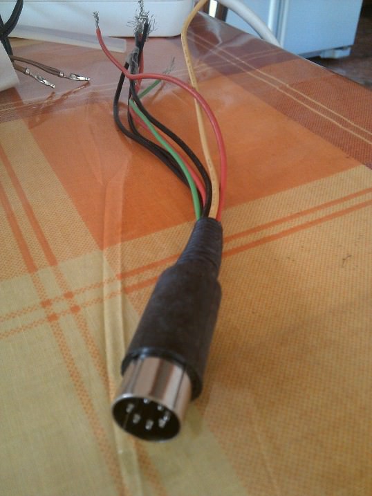

update!!!
λοιπόν αφού βρήκα τα απαραίτητα είπα να κάτσω να το φτιάξω....
οι φωτογραφίες λοιπόν
Το πρόβλημα όμως ήταν οτι όταν έβαλα μπρος το τροφοδοτικό δε ξεκίνησε... μήπως φταίει οτι δεν είχε κουμπάκι on/off;
Να δοκιμάσω με τέτοιο τροφοδοτικό;

Μάλλον θέλουν "γεφύρωμα" του τροφοδοτικού δυο καλώδια...δεν θυμάμαι...θα το ψάξουμε. :wait:
Μαύρο - Πράσινο ??? :shake:
Επέλεξε το μαύρο που είναι διπλα από το πράσινο.
www.instructables.com/id/How-to-power-up...Supply-without-a-PC/
