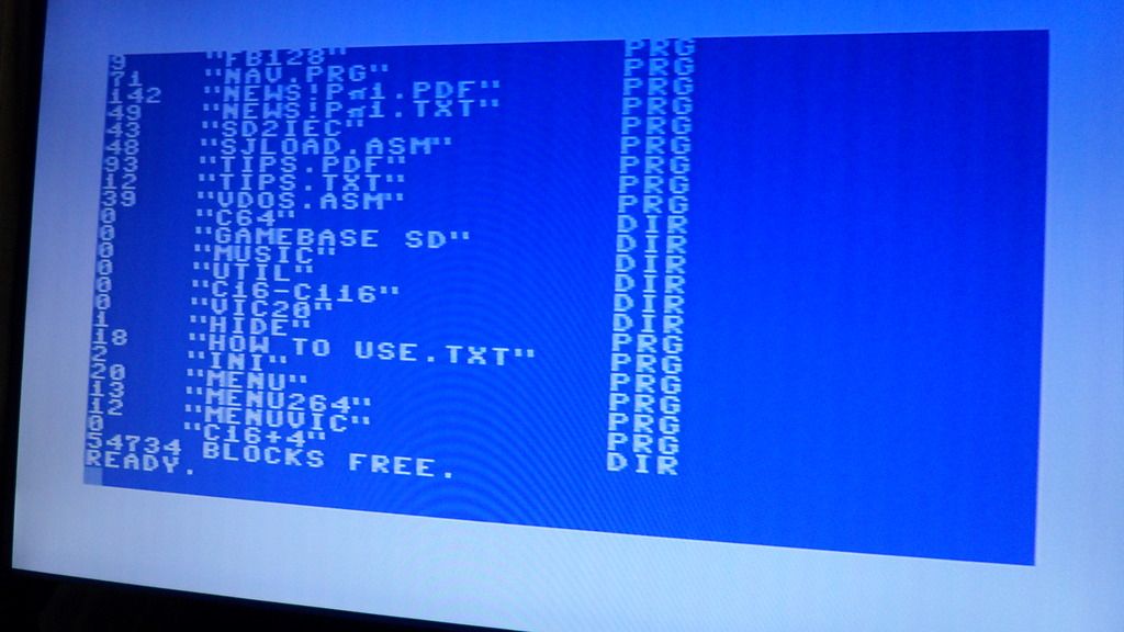

Ευχαριστώ όλους για τα καλά λόγια, όπως είπα ήθελα να γίνει τέλεια και για τον Μιχάλη και το μηχάνημα του Δημήτρη να πιάσει τόπο. Εδώ τα λίγα πράγματα που σώθηκαν από την κάρτα.

20/04/2015 12:55 - 20/04/2015 13:04 #28730 από GeoAnas
Απαντήθηκε από GeoAnas στο θέμα o commodore 64 χάλασε.... Ηelp please.. :(
Μια εικόνα = Χίλιες λέξεις !!!!! ...ξανά τα θερμά μου συγχαρητήρια !!!! Με πολύ αγάπη δέξου κι ένα +1 karma :clap1: (100 ήθελα να βάλω, αλλά ο Φώτης δεν μ'αφήνει :P :silly: )
