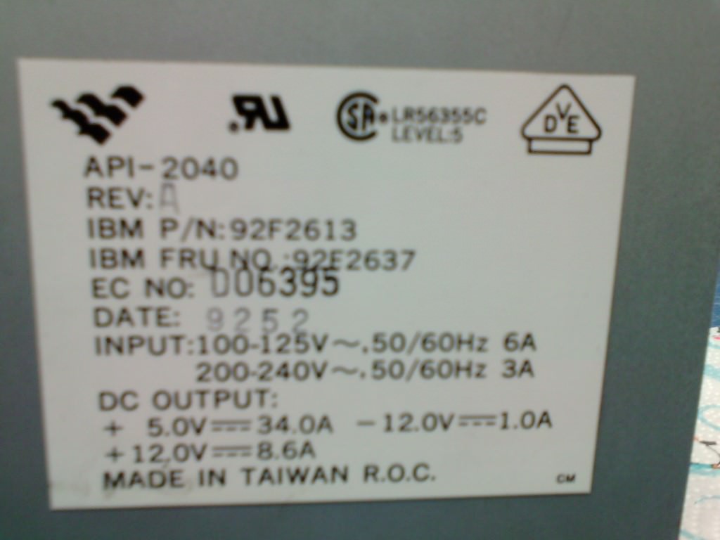

Δυστυχώς ο υπολογιστής βρέθηκε με χαλασμένο το τροφοδοτικό του.
Μετά από αρκετό ψάξιμο βρήκα ένα από ένα φίλο και δοκίμασα τον υπολόγιστή και δουλεύει ΟΚ.
Δυστυχώς αυτά τα τροφοδοτικό είναι αρκετά δύσκολο να βρεθούν και ώς συνήθως έχει αρκετές ιδιοτροπίες σε σχέση με τα κοινά (πχ βύσμα 21 επαφών για την μητρική).
Φώτο θα ανεβάσω αργότερα για να το δείτε.
Κάθε βοήθεια ευπρόσδεκτη.

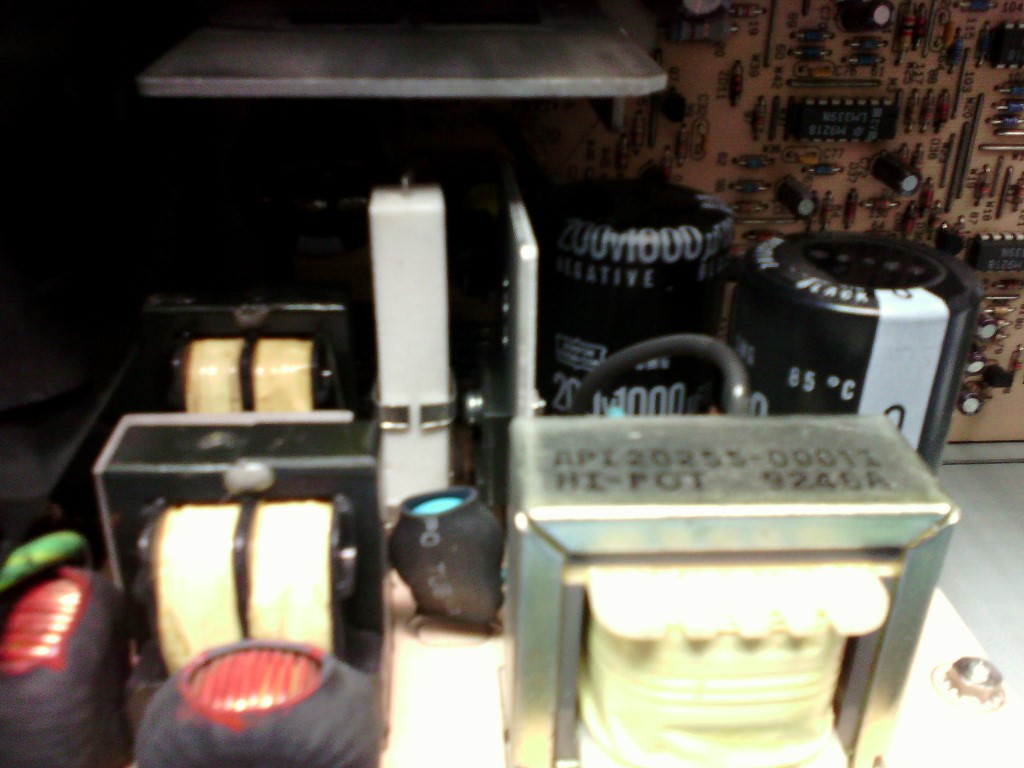

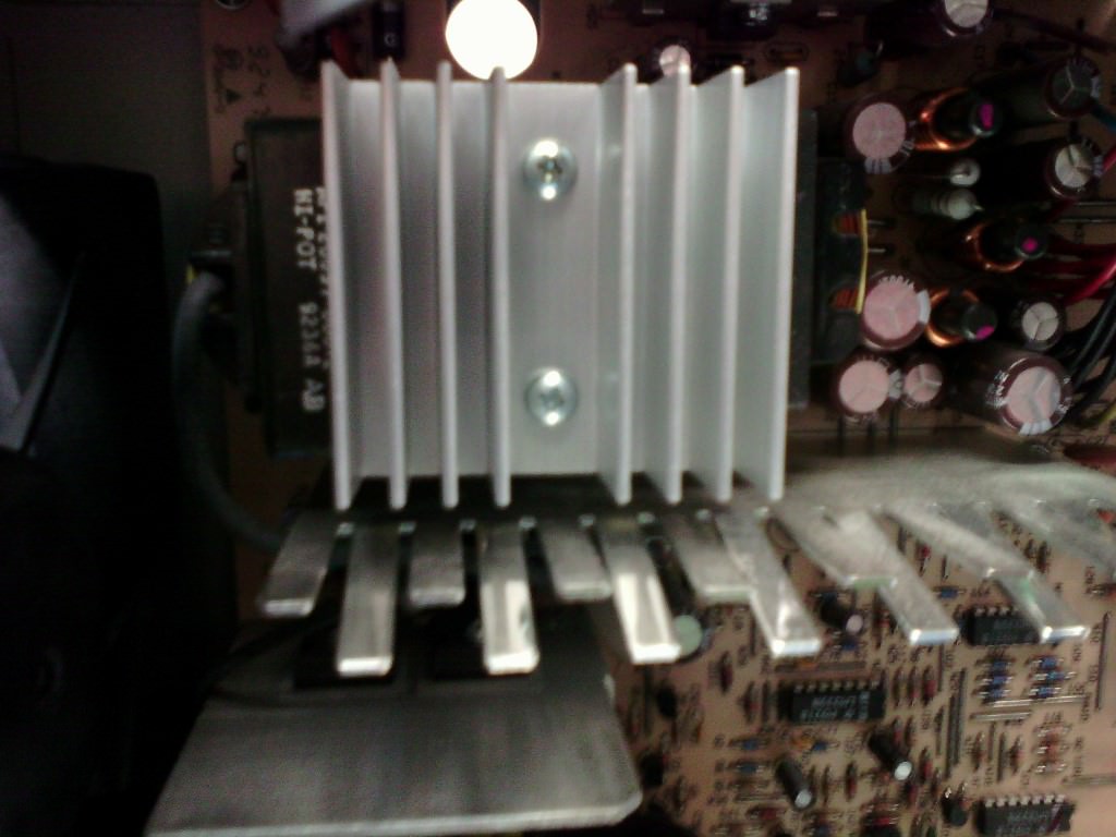

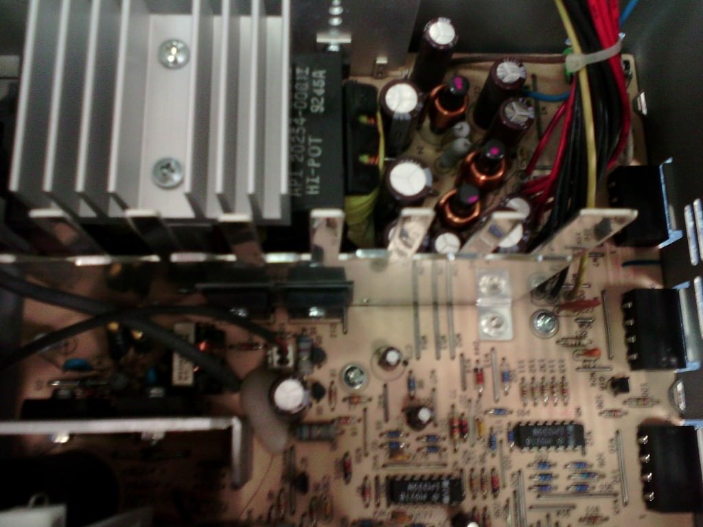

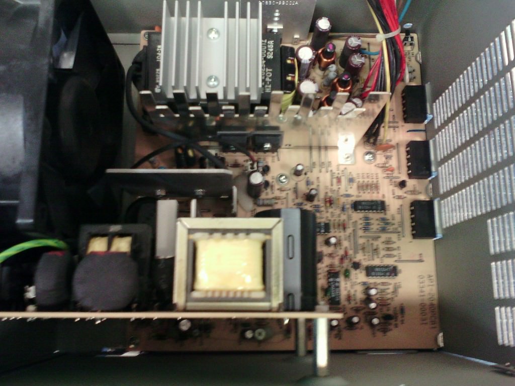

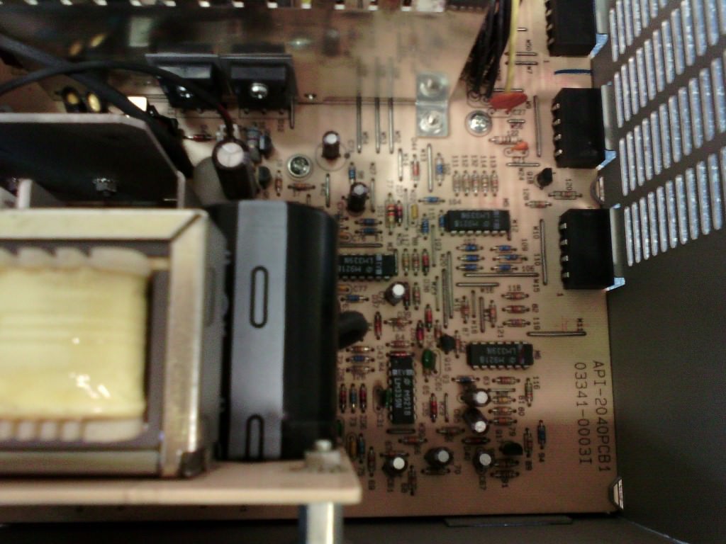

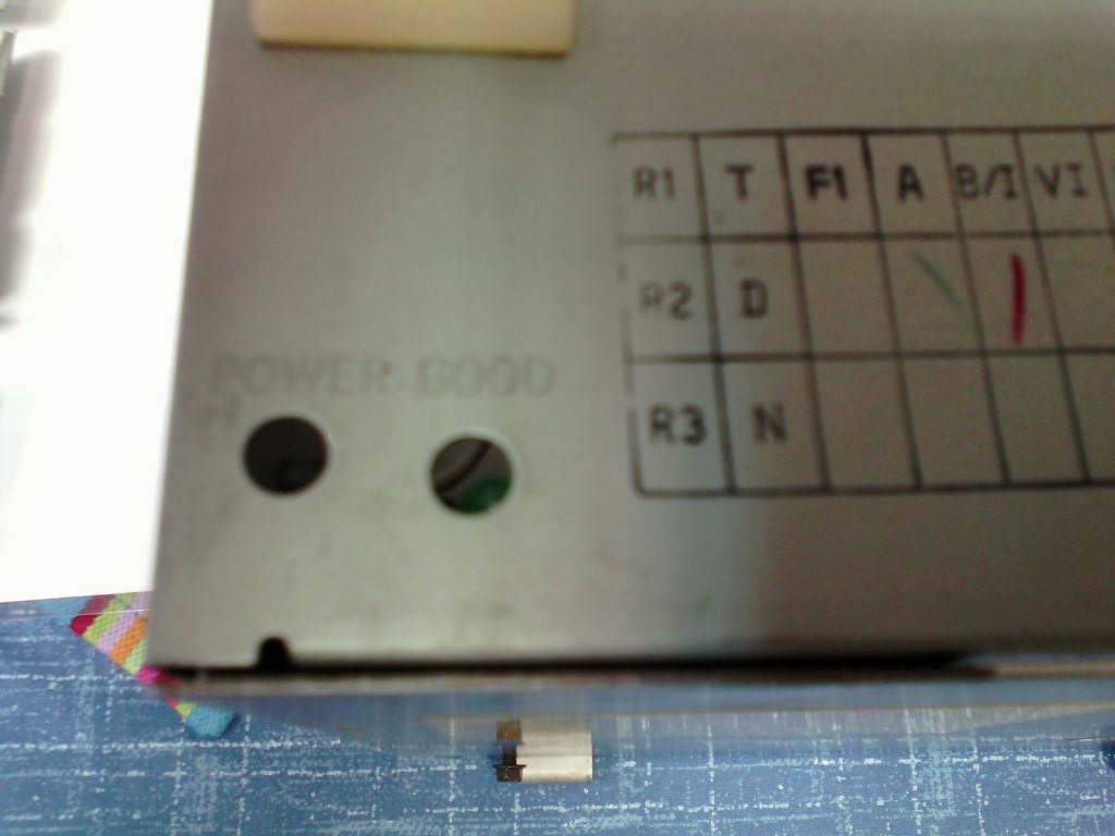

12/02/2016 09:58 #34975 από Cabal
Απαντήθηκε από Cabal στο θέμα Επισκευή τροφοδοτικού IBM PS/2 Server 85
Μερικές φωτογραφίες...Με το δικό μου μάτι οι πυκνωτές φαίνονται καλοί!
  • angel_grig
12/02/2016 18:51 - 12/02/2016 18:53 #34982 από angel_grig
Απαντήθηκε από angel_grig στο θέμα Επισκευή τροφοδοτικού IBM PS/2 Server 85
Oταν λες χαλασμενο τι εννοεις?πχ λειτουργει ο ανεμιστηρας και δεν λειτουργει ο υπολογιστης ή δεν ανοιγει καθολου?μετρησες με πολυμετρο-βγαζει καποιες τασεις?τσεκαρες ασφαλειες?

12/02/2016 20:32 #34984 από Cabal
Δυστυχώς δεν λειτουργεί ούτε ο ανεμιστήρας ούτε τίποτα... :(
Την μία ασφάλεια που έχει την έλεγξα και είναι ΟΚ.
Αυτό το τροφοδοτικό έχει ένα μπουτόν και ένα λαμπάκι και αν το πατήσεις κάνεις μόνο του τεστ και αν ανάψει το λαμπάκι είναι ΟΚ...
Δεν έχω μετρήσει ακόμα τίποτα , ψάχνω να βρώ το σχέδιο του.
