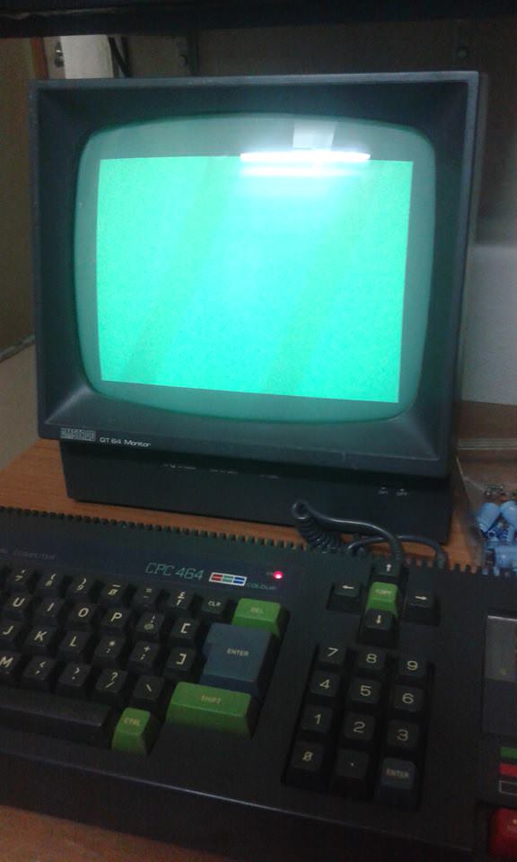

Πριν πολύ καιρό πήγα να ανάψω τον Amstad.... διαπίστωσα το εξής... Monitor GT 64 off..... CPC 464 off.... :(
Δεν είχα χρόνο και το μηχάνημα έμεινε σε αυτή την κατάσταση για πολύ καιρό...
Πρίν μια εβδομάδα έπεσα τυχαία σε ένα post του Νικόλα (nkary) και πραγματικά με ηλέκτρισε!!!!!!
Βγήκε τι κολλητήρι να ξεμουδιάσει και εγώ πήγα να πάρω τους πυκνωτές!!!!!
Για το Monitor όλα πήγαν πολύ καλά!!!! Κατέληξε να με κοιτάζει χαμογελαστά κάνοντας να πράσινο φωσφόρο του να λάμπει!!!
Ήταν σαν να άκουσα "που ήσουν boss τόσο καιρό...!!!!"
Τα πράγματα όμως δεν είναι τόσο καλά για το CPC..... :(
Παρά την αλλαγή των πυκνωτών αυτό δεν ανταποκρίθηκε συνεχίζοντας τον βαρύ του ύπνο... μάταια το Led ανάβει... στην οθόνη δεν φαίνεται τίποτε.... και όσο και αν πατάω το "DEL" υπάρχει νεκρική σιγή....
Επικοινώνησα με τον nkary μου έδωσε κάποιες προτροπές... αλλά μηδέν ει το πηλίκον... μου είπε λοιπόν να γράψω εδώ μια και υπάρχουν άτομα από Αθήνα που μπορούν να βοηθήσουν και ΝΑ ΜΑΙ...!!!! ;)
Ποια καλά παιδιά και φίλοι συμφορουμήτες θα βοηθήσουν να επαναφέρουμε τον Λάζαρο στην ζωή?!!!!!

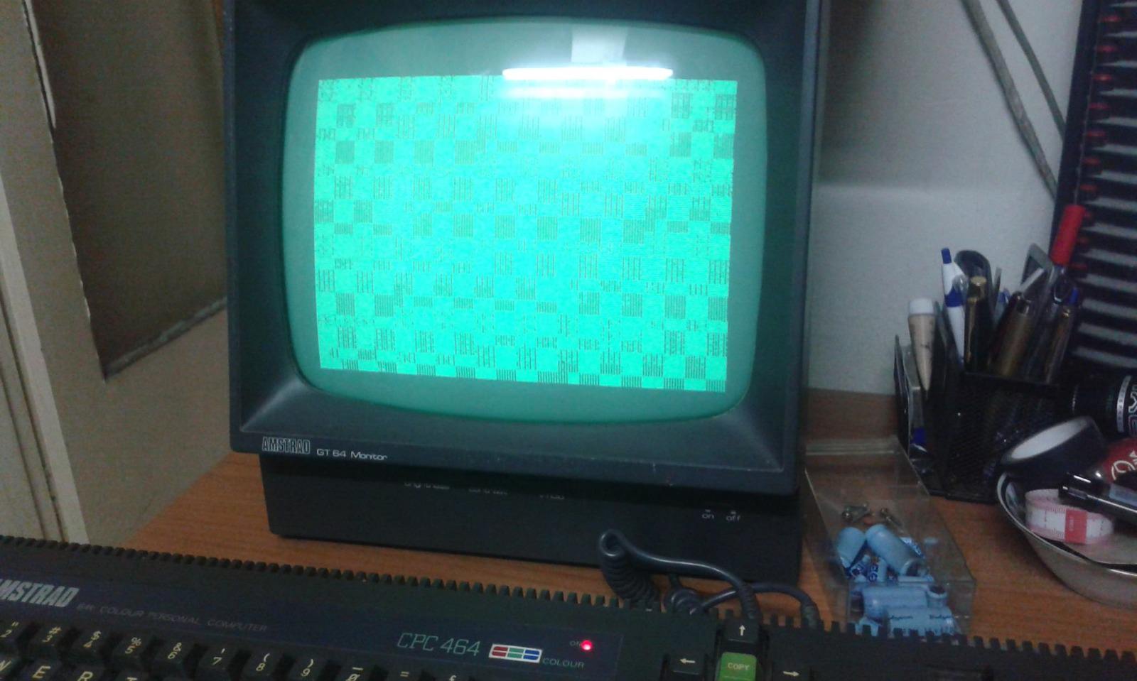

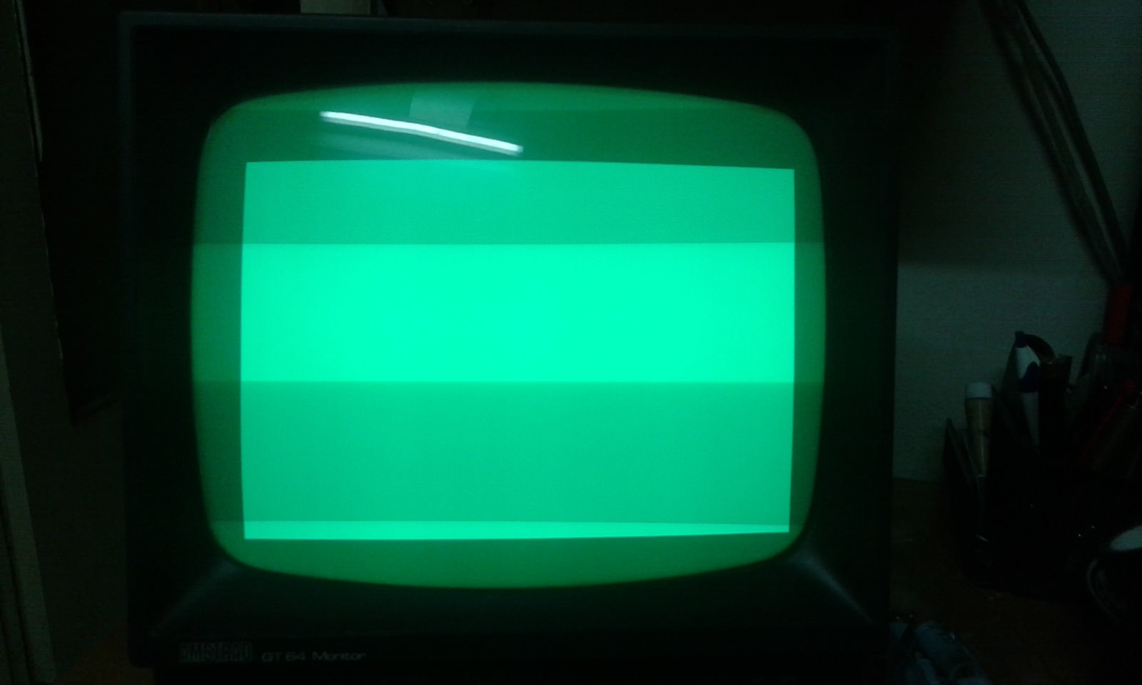

Βάζω και κάποιες φωτό με ότι μου έχει δείξει ο Λάζαρος....

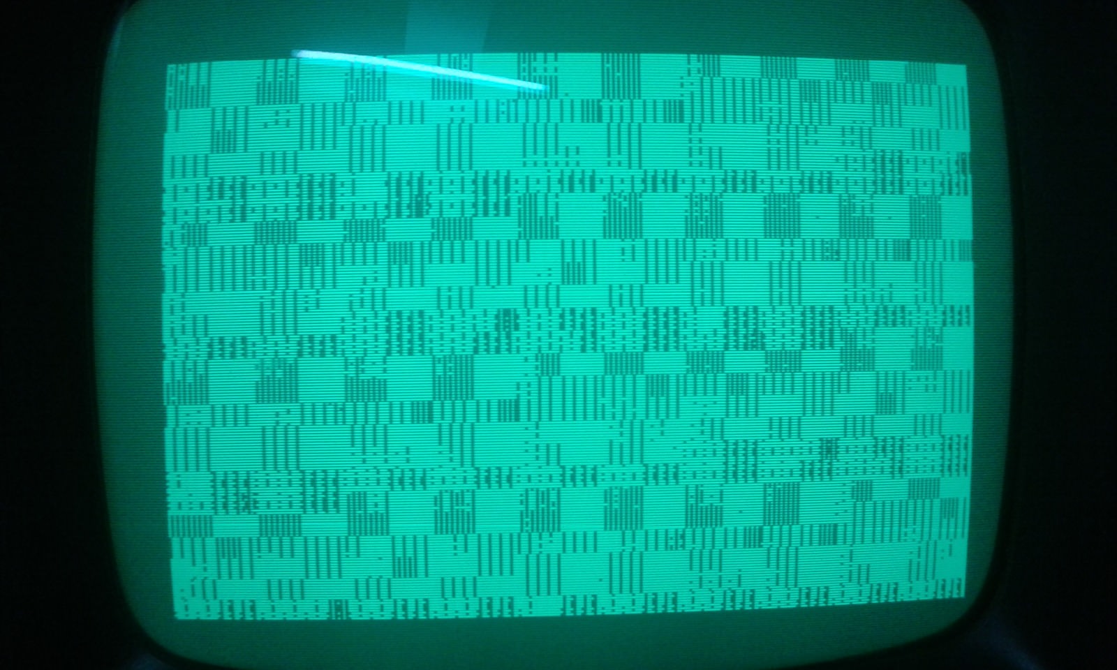

καποια στιγμή μετά από άνοιξε κλείσε έβγαλε το παρακάτω... :dry:

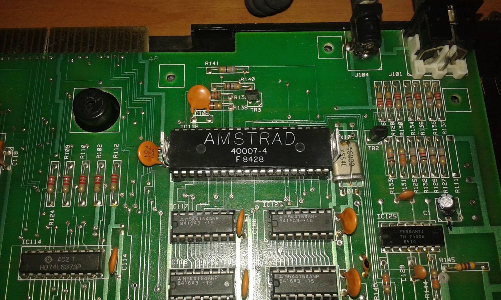

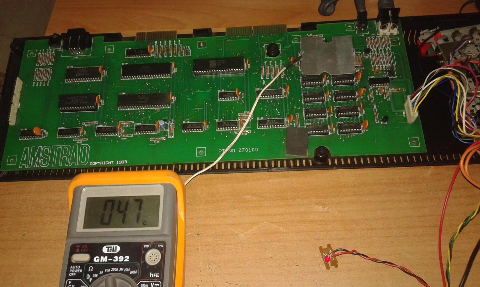

με προτροπή του Νίκου κοιτάξαμε θερμοκρασίες.....
καταλήξαμε να πιστεύουμε οτι ο κύριος ύποπτος είναι αυτό....
και από εδώ και πέρα ζητάω τα φώτα σας και την υπέρ πολύτιμη βοήθεια σας.... :help:

Στον δικο μου 6128 που εκανε ακριβως το ιδιο, το προβλημα ηταν σε 2 ram chips και εναν χαλκοδιαδρομο που ειχε διακοπη. Πιασε με το χερι τις ραμ και δες αν εχουν περιπου την ιδια θερμοκρασια. Αν ειναι ram, χρειαζεται καλο κολλητηρι και πολυ υπομονη. Επισης η εγκατασταση socket σε αυτα τα σημεια ειναι καλη συμβουλη.
Αν εχεις καταληξει οτι το προβλημα ειναι στο gate array, τοτε παραγγελνεις αλλο απο ebay και περιμενεις. Δυστυχως δεν μπορω να σε βοηθησω παραπανω, καθως και η δικη μου πηγε για επισκευη σε τριτο

Από το pattern της οθόνης θα έλεγα μνήμες, ειδικά αν δεν είναι στατική η εικόνα και αναβοσβήνουν τετραγωνάκια. Από ότι βλέπω οι μνήμες σου είναι σε βάσεις όποτε απλά κόλλα τους μια ετικετουλα με νούμερο πριν τις βγάλεις και μετά βγαλτες και βαλτες με άλλη σειρά. Δες αν το σχέδιο στην οθόνη αλλάζει, εάν ναι κάποια οι κάποιες είναι καμένες. Παραγγέλνεις καινούργιες και βλεπεουμε παραπέρα.
Τώρα το PCF 40007 να έχει καεί είναι δύσκολο αλλά ποτέ δεν ξέρεις.

οι Ram έχουν όλες την ίδια "χαμηλή" θερμοκρασία... :dry:
χαλκοδιάδρομοι "πιστεύω" πως είναι οκ... :unsure:

Pluto63 έγραψε: Από το pattern της οθόνης θα έλεγα μνήμες, ειδικά αν δεν είναι στατική η εικόνα και αναβοσβήνουν τετραγωνάκια. Από ότι βλέπω οι μνήμες σου είναι σε βάσεις όποτε απλά κόλλα τους μια ετικετουλα με νούμερο πριν τις βγάλεις και μετά βγαλτες και βαλτες με άλλη σειρά. Δες αν το σχέδιο στην οθόνη αλλάζει, εάν ναι κάποια οι κάποιες είναι καμένες. Παραγγέλνεις καινούργιες και βλεπεουμε παραπέρα.
Φίλε Pluto63 σε ευχαριστώ για την απάντηση!!!! :thumbup:

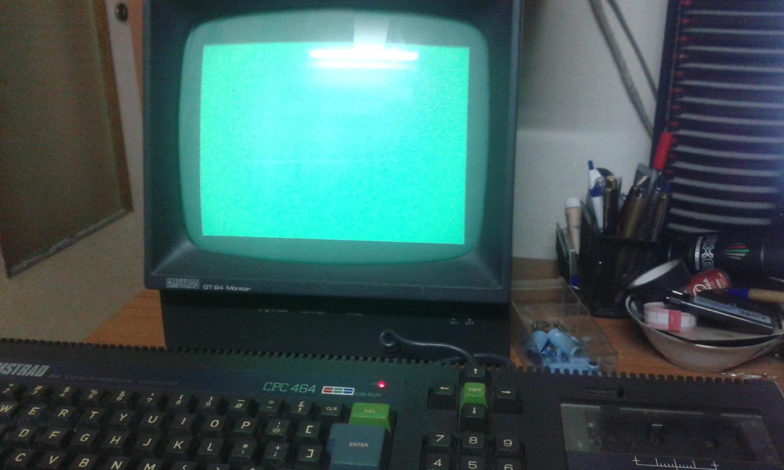

όταν ανοίξω τον Amstrad δεν υπάρχει pattern είναι η παρακάτω pic...
με λίγα λόγια... το απόλυτο κενό....
όταν περάσει κανα 10άλεπτο και το 40007 πιάσει 47c όπως η pic στην πρώτη ανάρτηση τότε αν το κλείσει και το ξανα ανοίξει βγάζει pattern σαν το παρακάτω το οποίο είναι "στατικό"....
Έβγαλα και ξανά έβαλα τις μνήμες (το socket βοήθησε πολύ Dark_Knight) με διάφορους συνδυασμούς αλλά οι μνήμες παραμένουν "κρύες" και όταν το 40007 ζεσταθεί έχουμε πάλι τα ίδια.... :wtf:
Αν ψάξω και παραγγείλω τις μνήμες λες να το σώσουμε??? :S

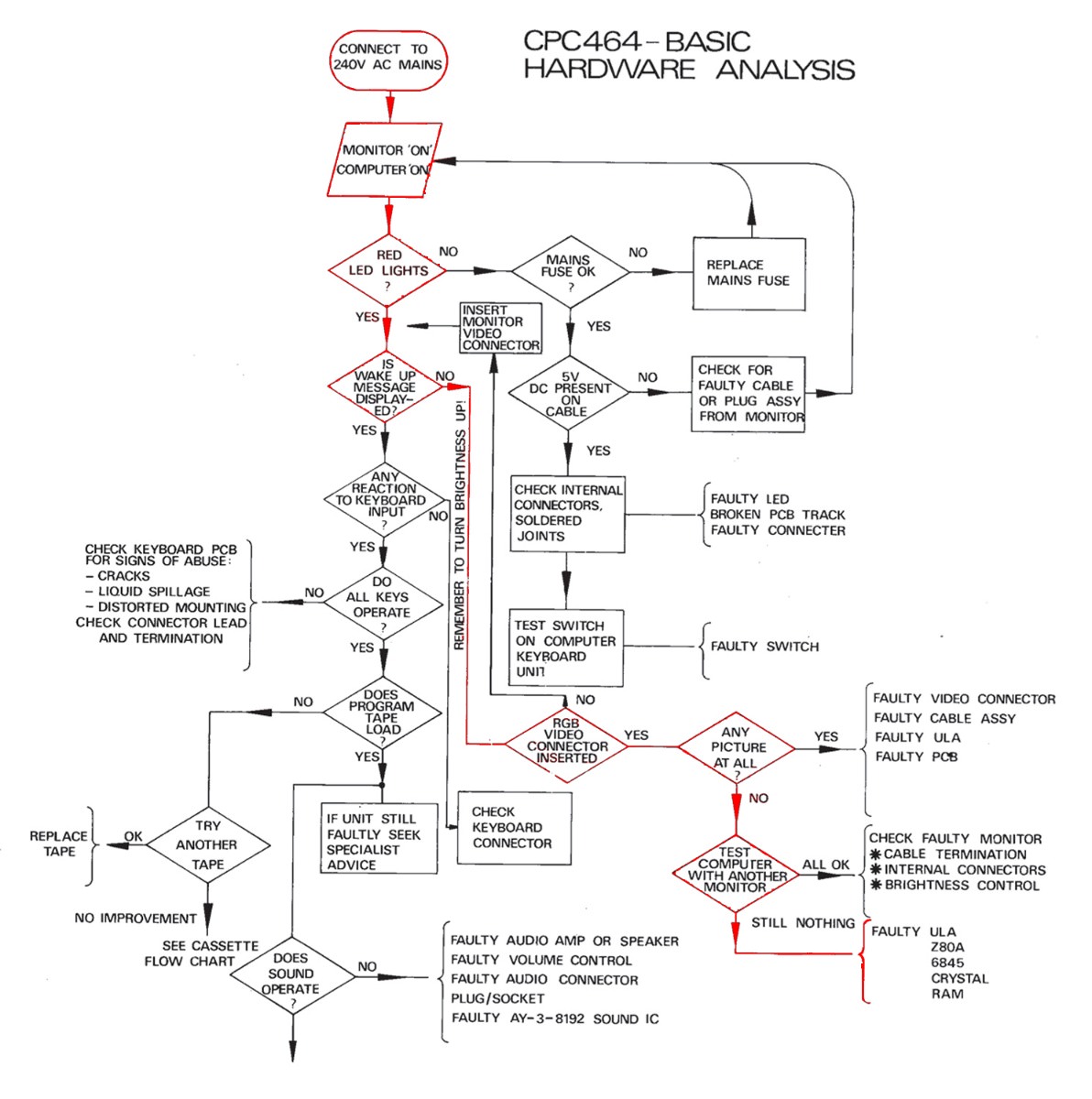

ψάχνοντας βρήκα το παρακάτω.... ακολουθώντας την κόκκινη διαδρομή που είναι τα δικά μου συμπτώματα βγάζει τα παρακάτω.....
Τα φώτα σας....

H ula δεν πρέπει να είναι γιατί βγάζει σήμα βίντεο, το ότι δεν αλλάζει τίποτα με την αλλαγή στις Ράμ μας πάει πρώτα πρώτα στον zx80. Θα χρειαζόσουν ένα παλμογράφο να δεις εάν υπάρχει clock ενεργό, διαφορετικά αλλαγή με άλλο από άλλη πηγή. Προς το παρόν αφήνουμε τις μνήμες, κρύσταλλο έχω δει μια φορά στα χρονικά αλλά εύκολα μπορείς να τον τεστάρει με έναν ταλαντωτή δες το βιντεάκι μου εδώ στα Pluto tech episodes που δείχνει τον τρόπο.

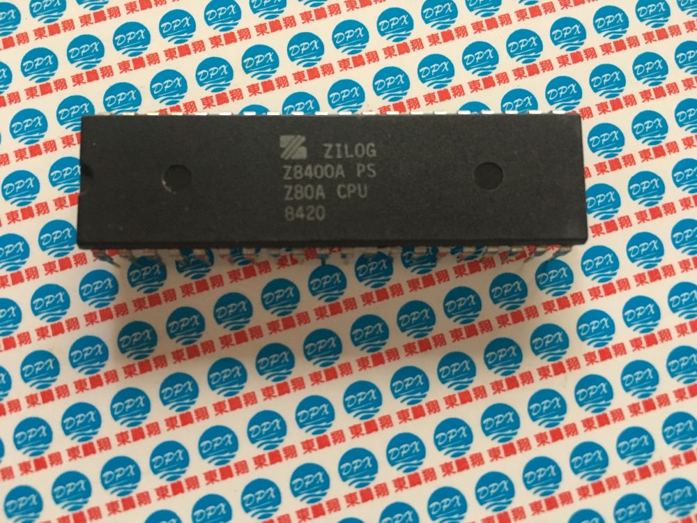

Άκη είσαι ΤΕΡΑΣΤΙΟΣ!!!! είδα τα videάκια σου με εξαιρετική προσοχή και έμαθα πολλά πράγματα!!!! ΣΥΝΕΧΙΣΕ ΕΤΣΙ!!!!!!!! :bow:

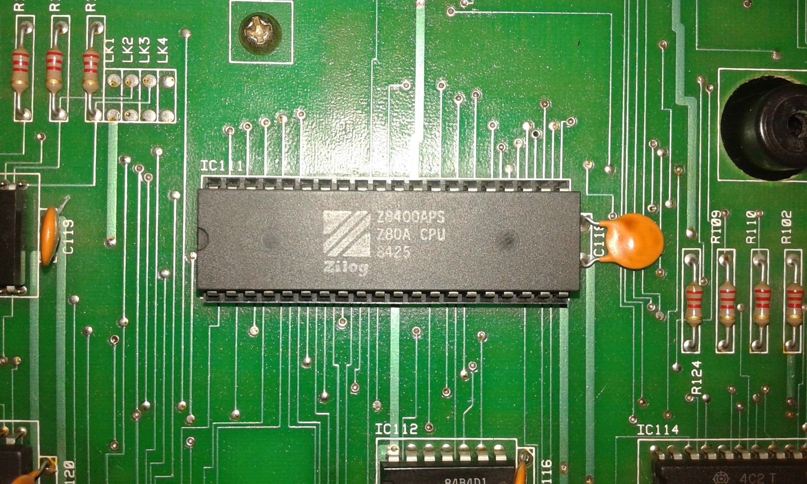

από την στιγμή που το μυαλό σου πάει στον Z80A (Μια που δεν έχω παλμογράφο να το κοιτάξω) παρήγγειλα αυτό να έρχεται απο ALI.....
( 1PCS Z8400A PS Z80A CPU DIP40 )
Η μόνη μου αμφιβολία είναι οτι στο τέλος αυτός που φοράω γράφει 8425 (όπως φαίνεται στην φωτό) ενώ του ali γράφει 8420 (εσύ τι λές)
:wait:
Πήρα και αυτό το Κρυσταλλάκι να το έχω κάβα.... εσύ τι λές????
Κάτι ακόμα... να τις πάρω αυτές τις RAM ( M5K4164ANP )?
Περιμένω με αγωνία την απάντηση σου!!!!!!
:thanx:

3) Προσωπικά το κόβω για Z80A και συμφωνώ απόλυτα με τον Άκη. Αυτά τα patterns τα έχω δει και σε αντίστοιχες arcade pcbs με προβλήματα στην CPU (Στην περίπτωση μας Z80A)
4) Το 8420 ή whatever σημαίνει ότι η CPU (ή το chip) κατασκευάστηκε την 20η εβδομάδα του σωτήριου έτους 1984. Αν ήταν 8612 θα σήμαινε 12 εβδομάδα του 1986 και πάει λέγοντας. Άρα...Ναι! Είναι συμβατά ;-)
5) Οι μνήμες επίσης μου φαίνονται συμβατές. Τι χρονισμό είπαμε ότι έχουν? Καλό είναι να είναι -15 αλλά και διαφορετικούς να έχεις δεν πειράζει (Ο Amstrad όπως και άλλα μηχανήματα εποχής δεν ήταν τόσο απαιτητικοί σε ταχύτητες) αρκεί να μην γίνει μπεν μιξ με ανακατωμένους χρόνους...Φρόντισε όλες οι μνήμες να έχουν τον ίδιο χρονισμό
