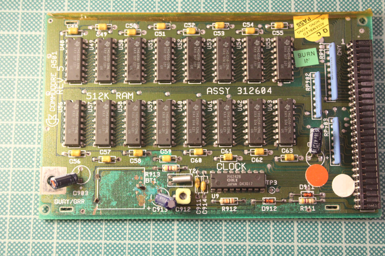

Leaked battery δημιουργήθηκε από wittgenstein
Ήρθε στα χέρια μου μια A501 expansion memory για Amiga και η μπαταρία είχε διαρρεύσει πάνω στην πλακέτα. Την αφαίρεσα και καθάρισα την πλακέτα με καθαριστικό wd-40 (για ηλεκτρονικά), βελτιώθηκε αλλά παραμένουν πράγματα κολλημένα όπως στη φωτογραφία. Δεν ήθελα να την ζορίσω και πολύ με καθαριστικά και τρίψιμο.
Να την αφήσω ως έχει ή αυτά που έχουν μείνει πρέπει να φύγουν εντελώς; Θα προκαλέσουν περαιτέρω διάβρωση;

Απαντήθηκε από nkary στο θέμα Leaked battery
Το WD40 κάνει για πολλά πράγματα αλλά δεν κάνει για ηλεκτρονικά. Το χρησιμοποιούσα και εγώ ώσπου μου είπανε ότι είναι διαβρωτικό. Υπάρχουν ειδικά λαδάκια για ηλεκτρονικά.
Τώρα στα της ζημιάς, από τι φαίνεται είσαι τυχερός. Είχα και εγώ μια Α501 και από την πολλή διάβρωση είχε χαλάσει μέχρι και το RTC. Σε εσένα βλέπω ότι δεν έχει φτάσει μέχρι εκεί αλλά θα πρέπει να τρίψεις όλη την περιοχή με ξύδι (αφού βέβαια αφαιρέσεις πάλι με τρίψιμο το WD40) για να εξουδετερώσεις το οξύ. Μετά με ένα πολύμετρο μετρά για συνέχειες με βάση το block διάγραμμα (το βρίσκεις εύκολα στο google).
Αυτά βέβαια αν σε ενδιαφέρει το ρολόι, η ram κατά 99% θα παίζει χωρίς πρόβλημα.

Απαντήθηκε από jimn στο θέμα Leaked battery
nkary έγραψε: Το WD40 κάνει για πολλά πράγματα αλλά δεν κάνει για ηλεκτρονικά. Το χρησιμοποιούσα και εγώ ώσπου μου είπανε ότι είναι διαβρωτικό. Υπάρχουν ειδικά λαδάκια για ηλεκτρονικά.
Με ΛΕΥΚΟ ξύδι αν δεν κάνω λάθος και πολύ καλό ''ξέπλυμα'' με ισοπροπανόλη

Ευχαριστώ πολύ για τις απαντήσεις. Το ξύδι όντως έκανε δουλειά. :) Οι συνέχειες με το μάτι φαίνονται οκ, αλλά θα τις τσεκάρω πριν την βάλω στην amiga.
Παρεμπιπτόντως, wd40 χρησιμοποιώ αυτό
www.wd40specialist.com/products/contact-cleaner
το οποίο διαφημίζεται να το χρησιμοποιούν πάνω σε μητρικές. Να μην το χρησιμοποιώ λέτε;
Α οκ νόμιζα ότι έλεγες για το κλασικό μπλε, πάντως βάλε και μια μπαταρία να δεις αν είναι οκ το clock, μπορείς να τοποθετήσεις και αυτό
amigakit.amiga.store/product_info.php?products_id=1093

Απαντήθηκε από orfeas στο θέμα Leaked battery
Καλησπέρα και απο εμένα,
Είχα ακριβώς το ίδιο πρόβλημα.
Εγώ κατέργησα όλο το clock. Έβγαλα όλα τα εξαρτήματα απο τους κίτρινους κεραμικούς πυκνωτές και κάτω.
Έτσι κι αλλιώς δεν δουλεύει κανείς την ημερομηνία στην Amiga.
Το Ξύδι (λευκό) που πτότεινε ο jimn όντως κάνει δουλειά.
Καλή συνέχεια.
