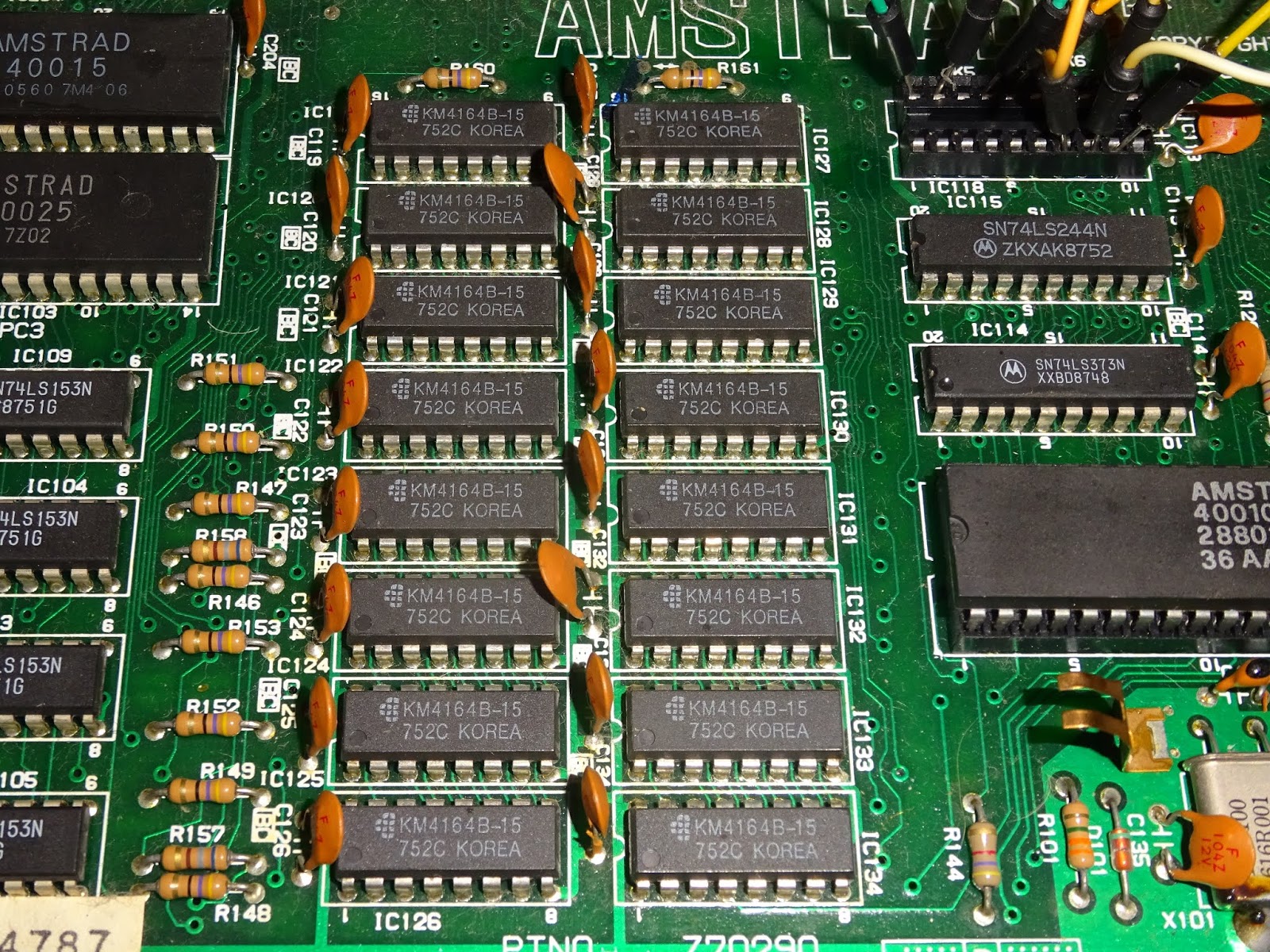

Σύμφωνα με αυτό
www.cpcwiki.eu/forum/amstrad-cpc-hardware/repairs-to-a-cpc6128/
είναι θέμα μνήμης, οι μνήμες θα μοιάζουν κάπως έτσι
Αν είσαι τυχερός και βρίσκονται πάνω σε βάσεις αγοράζεις και αντικαθιστάς, φθηνές είναι, 10-15€ τα 10 κομμάτια
Αν είναι όπως της φώτο πιο πάνω κολλημένες στο board τότε αν δεν το κατέχεις το κολλητήρι πρέπει να βρεις κάποιον να σου τις αφαιρέσει, να βάλει βάσεις και νέες μνήμες
Πάντως σίγουρα φτιάχνεται εκτός και αν είναι κάτι δύσκολο όπως πχ να έχει καεί το ULA 40010 τσιπ, πράγμα που δύσκολα βρίσκεις σήμερα. Μετά το πουλάς ως ανταλλακτικά στο ebay

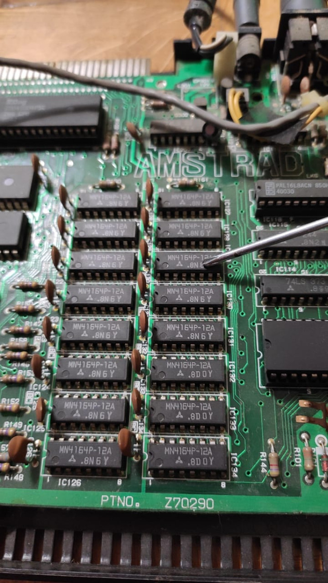

29/04/2020 21:27 - 29/04/2020 22:38 #46236 από ant-mi
Απαντήθηκε από ant-mi στο θέμα Amstrad CPC 6128
Για μία ακόμα φορά σας υπερευχαριστώ για τη βοήθεια!
Νομίζω την εντόπισα την αλήτισσα τη μνήμη, όλες κυρίες, εκτός από την κατσαβιδοδεικτούμενη που τσουρουφλάει απίστευτα!
Επίσης πολύ ζεστό ήταν και το άλλο που είναι πάνω στη βάση και το δείχνω στην δεύτερη φωτογραφία. Τι είναι αυτό αλήθεια; Είναι φυσιολογικό να είναι τόσο ζεστό; Αν ναι βρίσκω ανταλλακτικό ebay και γι'αυτό; Πώς το ψάχνω;
