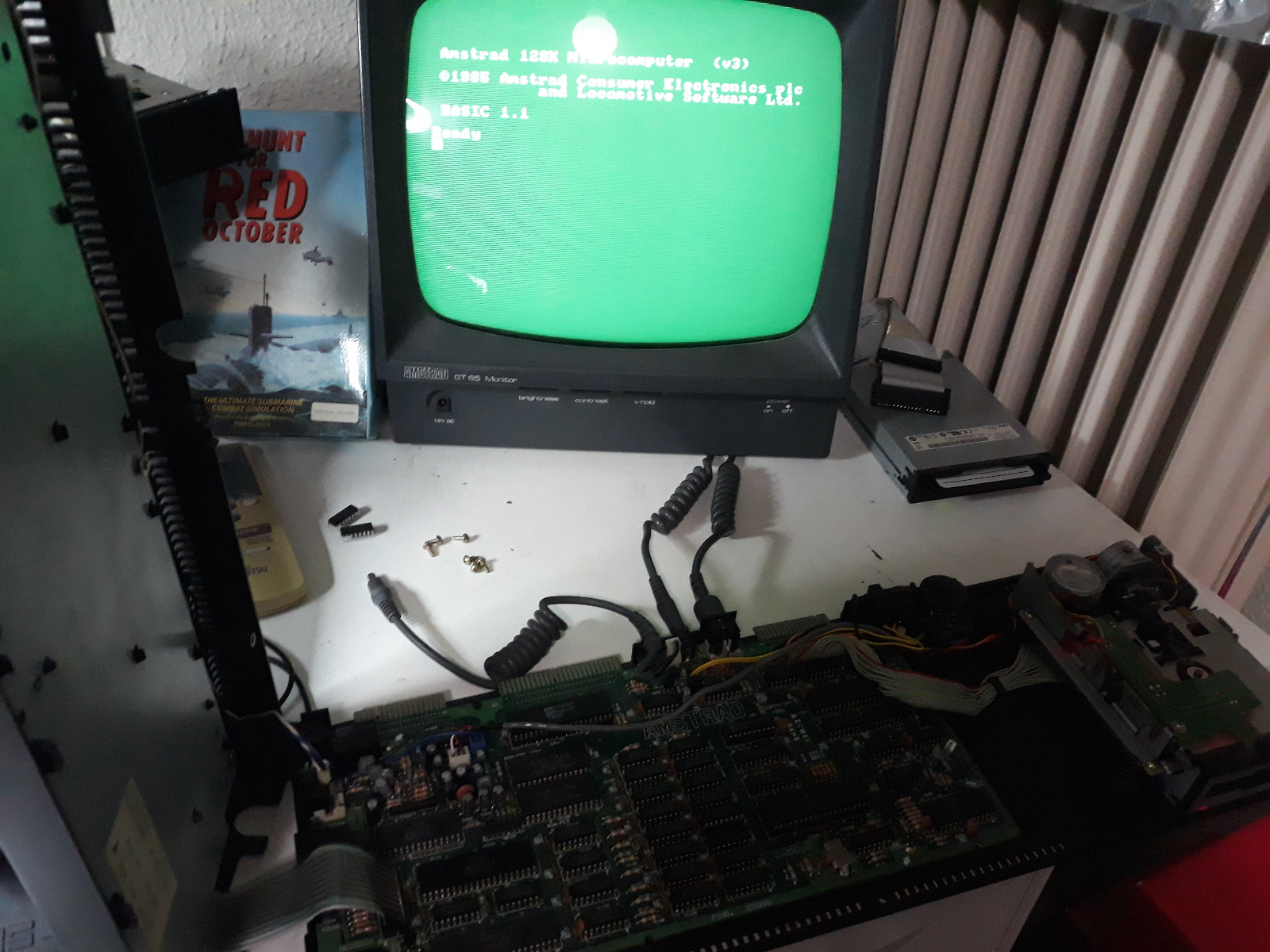

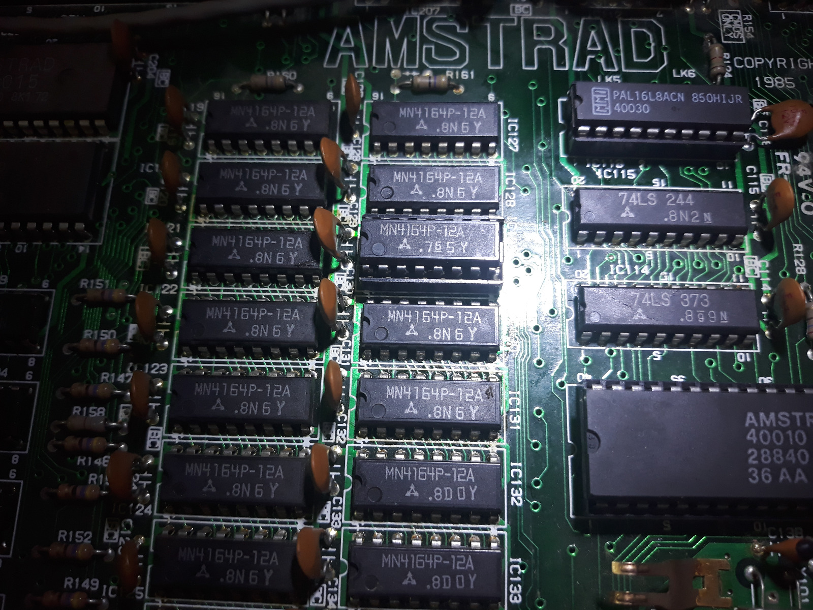

Σημερα συναντηθηκαμε με τον φιλο ant-mi, τον οποιον χαιρομαι πραγματικα που γνωρισα και απο κοντα, για την παραλαβη του ασθενη. Λιγες ωρες μετα, το μηχανημα βρισκοταν ηδη στο χειρουργικο τραπεζι! Εκτος απο καποια μικρα σημαδακια χρησης εξωτερικα, το εσωτερικο του μηχανηματος ηταν σε πολυ καλη κατασταση, κατι το οποιο επιβεβαιωσε και ενας ελεγχος με το πολυμετρο, αφου δεν υπηρχαν σημαδια οξειδωσης η διακοπες στους χαλκοδιαδρομους. Το προβλημα αποκατασταθηκε επιτυχως και θελω να μοιραστω μαζι σας την διαδικασια που ακολουθησα για την αποκατασταση του προβληματος.

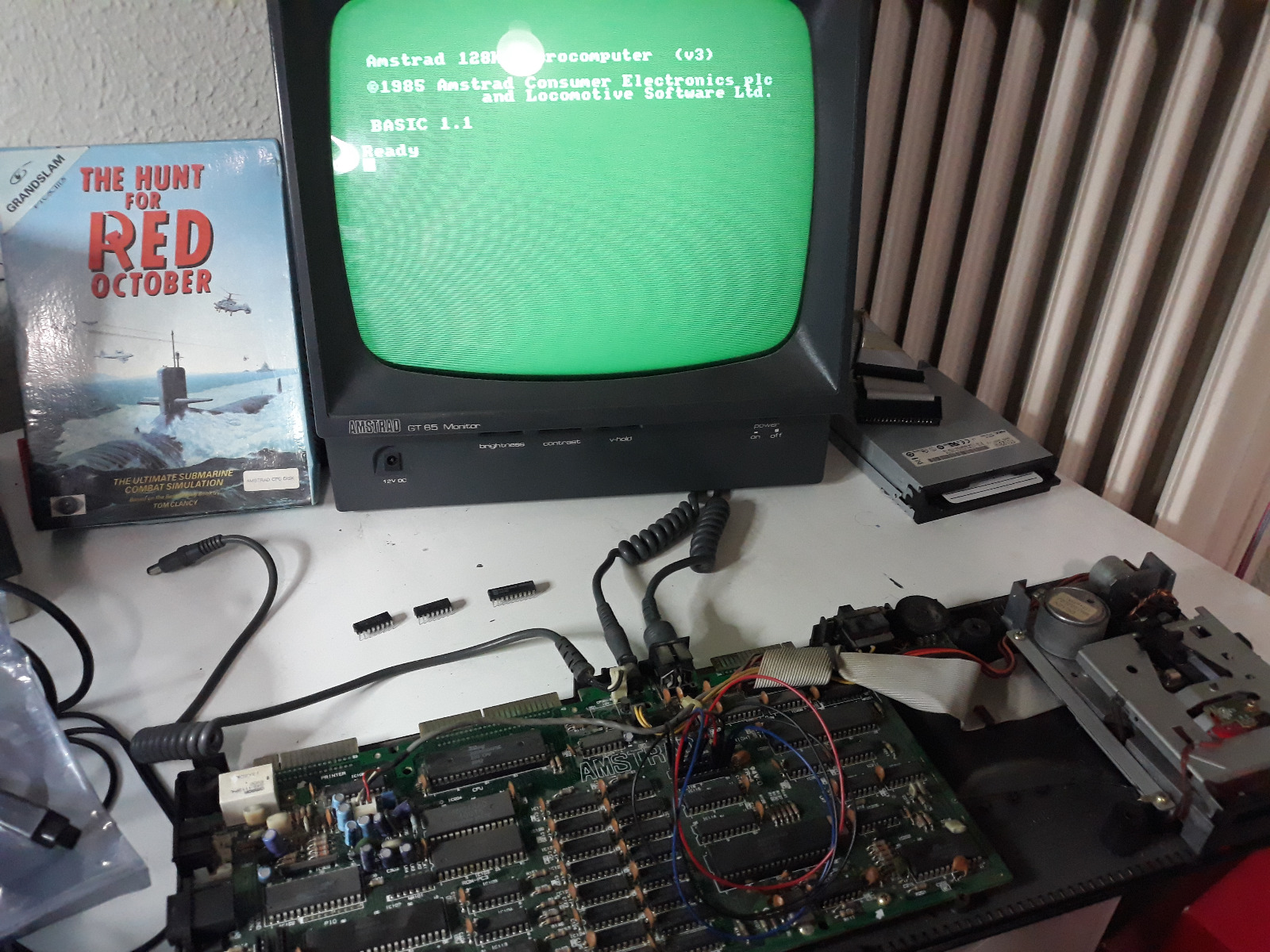

Πριν κανω οτιδηποτε, επρεπε να ξεκαθαρισω εαν υπαρχει βλαβη στην δευτερη 64αδα, αλλα και στην PAL. Βγαζοντας την PAL απο τη βαση της και γεφυρωνοντας 8 ποδαρακια μεταξυ τους, αναγκαζουμε το μηχανημα να εκκινησει απο το την δευτερη 64αρα (Bank 1). Kαι καπως ετσι βλεπουμε εναν παλιο γνωριμο!
Εφοσον εχουμε εξασφαλισει οτι η δευτερη 64αδα δεν εχει καποιο ελλατωματικο τσιπακι και οι χαλκοδιαδρομοι ειναι ενταξει, αλλαζουμε συνδυασμο στα καλωδια για να ξεκινησουμε απο την πρωτη 64αδα, το προβλημα επιστρεφει! Πριν αρχισω να σκαλιζω τις μνημες, ηθελα να ειμαι 100% βεβαιος οτι η PAL του ant-mi ειναι ενταξει. Αυτο το καταφερα παιρνοντας την PAL απο το μηχανημα του ant-mi και βαζοντας τη στο δικο μου.

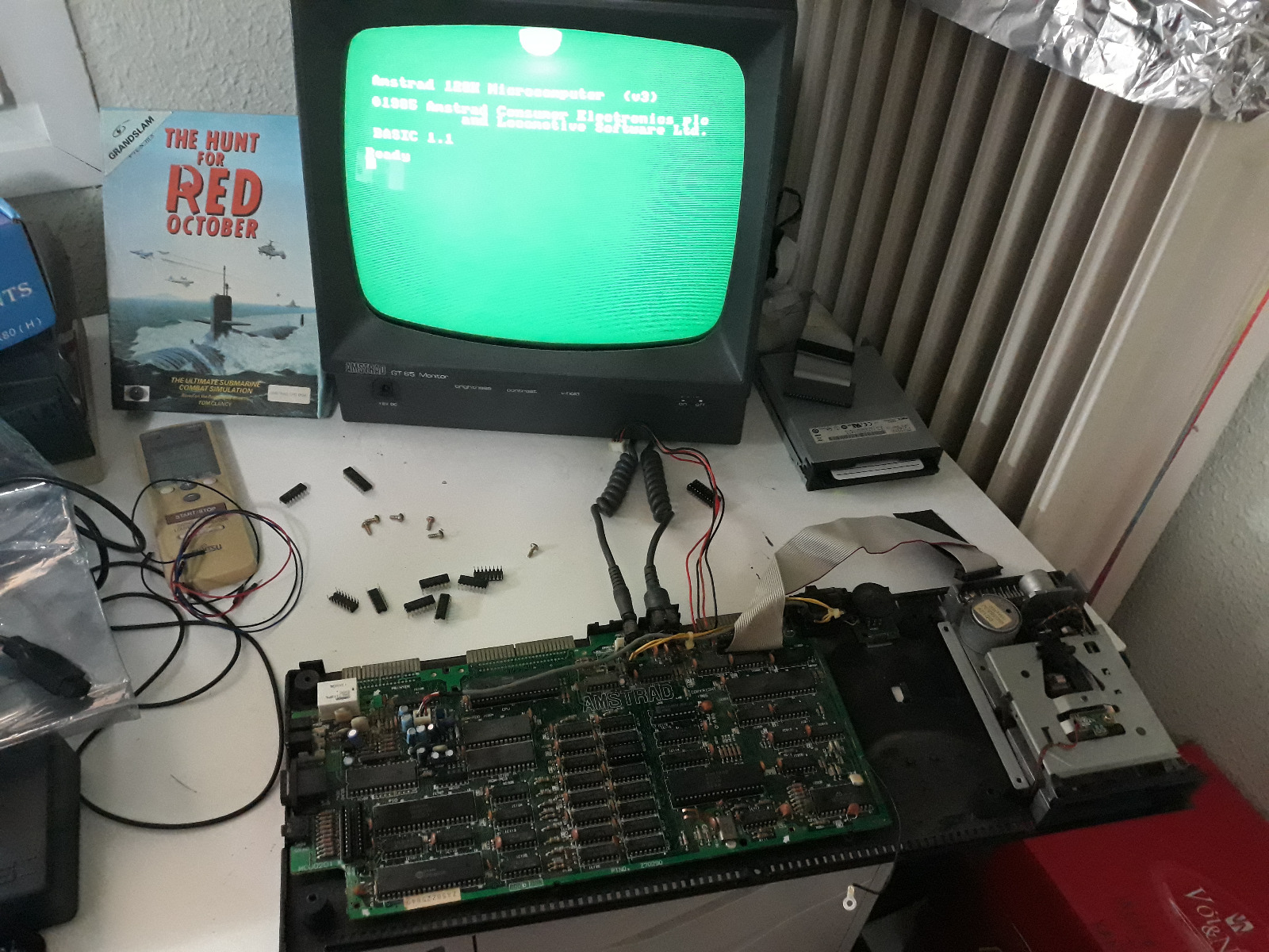

Ευτυχως και η PAL ειναι ενταξει! Το socket, παρ' ολο που δεν ειχε καποιο εμφανες προβλημα, φαινοταν λιγο ταλαιπωρημενο απο τα ετη οποτε προληπτικα το αντικατεστησα με καινουριο. Αφου ολα τα αλλα εχουν ελεγθει και δεν υπαρχουν βλαβες, ηρθε η ωρα να ξεκινησουμε τις ραμ της πρωτης 64αδας. Ωθουμενος απο την διαγνωση του ant-mi οτι ενα συγκεκριμενο τσιπακι RAM εκαιγε συγκριτικα με τα υπολοιπα, αποφασιζω να ξεκινησω απο κει. Το παλιο τσιπακι αποκολλαται και στη θεση του μπαινει μια βαση με νεο τσιπακι.
Βαζουμε ρευμα, αναβουμε διακοπτη και...

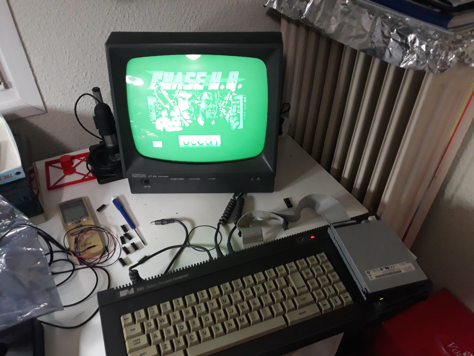

:award: :award: :award: :award: :armed: :armed: :armed: :cheers1: :cheers1: :clap1: :clap1: :clap1: ΤΟ ΜΗΧΑΝΗΜΑ ΑΝΑΒΕΙ ΚΑΙ ΠΛΕΟΝ ΕΙΜΑΣΤΕ ΣΤΗ BASIC ! Ωρα να μονταρουμε τη πλακετα στη θεση της και να φορτωσουμε κανενα παιχνιδι! Αμ δε.... Η αιτια, γνωστη φυσικα

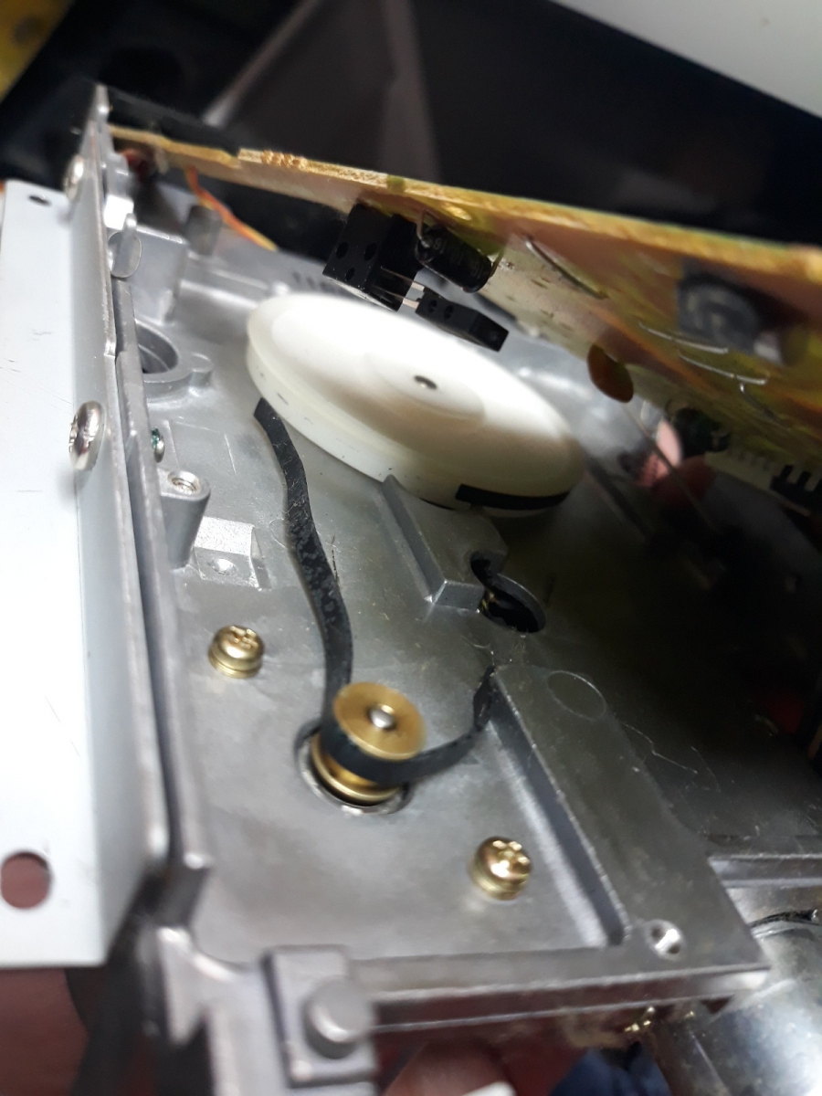

Δυστυχως δεν ειχα καταλληλο ιμαντα για να αποκαταστησω το drive, αλλα τουλαχιστον εγινε καθαρισμος απο τα υπολλειματα και τον ολεθρο που ειχε αφησει πισω του το παλιο λαστιχακι καθως ελιωνε ανενοχλητο. Για να τελειωσουμε ομως την επισκευη με μια θετικη νοτα και να ειμαστε σιγουροι οτι ολα δουλευουν σωστα, φορτωνουμε απο εξωτερικο drive!
Ολα δειχνουν να ειναι σωστα και αλλος ενας 6128 επανηρθε στο κοσμο των ζωντανων. Ant-mi καλοριζικος, να το χαιρεσαι οπως σου αξιζει!

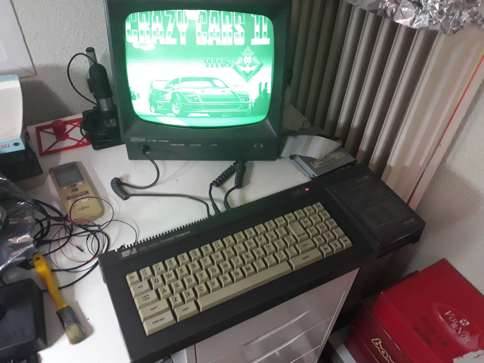

Σε υπερευχαριστω Κώστα, εξαιρετική δουλειά! Φάνηκαν και πάλι γραμματακια στην οθόνη! :-)
Άστον να αναρρώσει και θα έρθω να τον δω (και να τον απαγαγω) στο πρώτο επισκεπτήριο!
Μετά τη μνήμη από Βουλγαρία, παρήγγειλα και ιμάντα από Γαλλία. Πολύ Ευρωπαίος μας έγινε, άντε να φτάσει και αυτός τώρα να ολοκληρωθεί το θαύμα :-D

Κωστάκη βάλε προσωρινά ένα λαστιχάκι μέχρι να έρθει ο ιμάντας να τον χαρεί λίγο άνθρωπος βρε ;)
