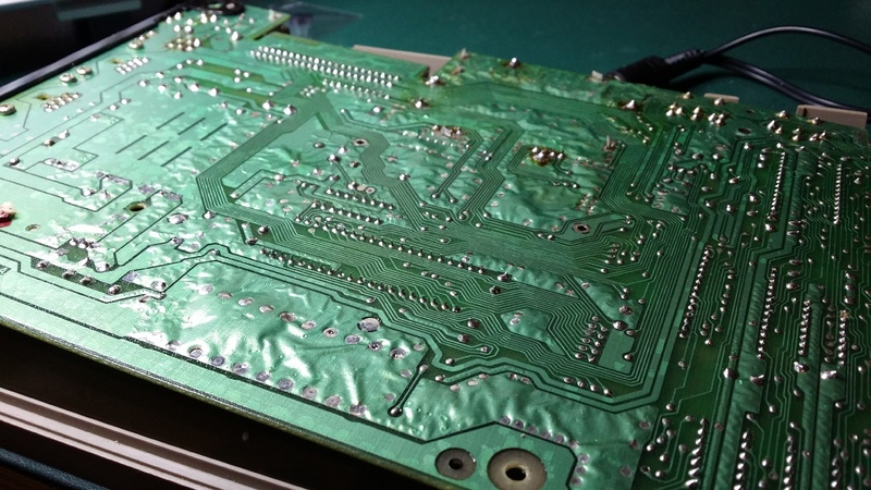

Καλασπέρα.
Ήθελα να σας ρωτήσω αν κανένας έχει μπει στον κόπο να κάνει κάτι με τις μητρικές και το γνωστό θέμα που έχουν οι γριούλες με τις φυσαλίδες.
Ειδικά στον c64 είναι παντού και σε ένα σημείο έχει κάνει και ρωγμή το υλικό αλλά σε μερος που δε θα δημιουργήσει κόψιμο της διόδου γιατί είναι σε παχιά λωρίδα στη μέση κάθετα.
Ο cpc έχει κι αυτός ,μόνο απο την κάτω πλευρά.
Ευχαριστώ.

Δε κατάλαβα τι εννοείς με τη λέξη "φυσαλίδες"
Μπορείς να βάλεις μια φώτο να δω

13/08/2020 17:27 #46612
Απαντήθηκε από nkary στο θέμα Φυσαλίδες στα pcb
Γράφοντας φυσαλίδες νόμισα ότι εννοείς αέρα κάτω από το pcb, αυτό που βλέπεις είναι φυσιολογικό. Οφείλεται στη μέθοδο παράγωγης των πλακετών, η οποία προφανώς και ήταν φτηνή και γι αυτό την χρησιμοποιούσαν.
Εκτός και αν στη δική σου περίπτωση όντος από κάτω έχει αέρα. Κανονικά όταν το ακουμπάς είναι συμπαγές.

13/08/2020 20:59 #46613
από panagiotis1974
Απαντήθηκε από panagiotis1974 στο θέμα Φυσαλίδες στα pcb
Ναι είναι συμπαγές , για να καταφέρω ένα σημάδι με το νύχι έβαλα όλη τη δύναμη που είχα .
Πολύ υλικό πάντως σπαταλουσαν για τα traces με φθηνή μέθοδο.
Όταν μπορώ θα βγάλω μια φωτο ένα σημείο που έχει σχίσιμο να μου πείτε αν χρειάζεται να επέμβω.
Ευχαριστώ.

14/08/2020 04:41 #46614
από Dark_Knight
Απαντήθηκε από Dark_Knight στο θέμα Φυσαλίδες στα pcb
Δεν υπαρχει λογος να επεμβεις αν λειτουργικα δεν υπαρχει προβλημα. Απλα κατα τη παραγωγη περασε πολυ παραπανω υλικο κατω απο το βερνικι, γι αυτο και το φουσκωμα.
Περαν απο το αισθητικο κομματι, δεν θα σου δημιουργησει κανενα προβλημα

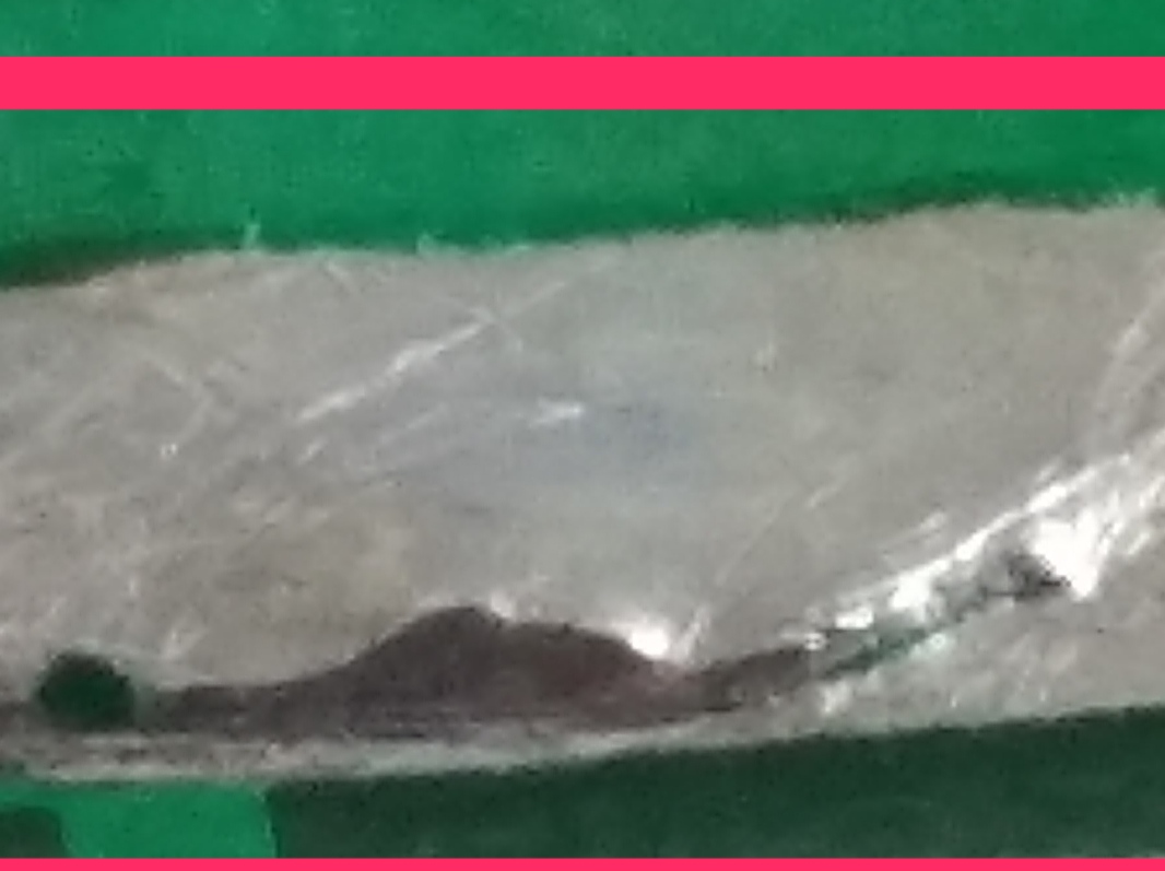

14/08/2020 21:39 - 14/08/2020 21:48 #46617
από panagiotis1974
Τελικά μετά από ένα ελαφρύ ξύσιμο του Βερνίκου με ένα ψιλό και μυτερό κατσαβιδάκι είδα πως δεν ήταν σχίσιμο αλλά ένα εξόγκωμα που φαινόταν σαν άνοιγμα .
Υπάρχει εικόνα στα συνημμένα.

04/01/2026 22:57 #49573
από YannisD
Απαντήθηκε από YannisD στο θέμα Φυσαλίδες στα pcb
Πάντως αν υπάρχει ρωγμή στην οποία μπορεί να μπει υγρασία, είχα τέτοια θέματα με TRS-80 model 100, extra memory daughterboard από Epson HX-20, η καλύτερη λύση είναι solder mask που σκληραίνει με υπεριώδεις. Αλλιώς δανεισμός βερνικιού νυχιών από την σύζυγο, που να γράφει "enamel" πάνω...
