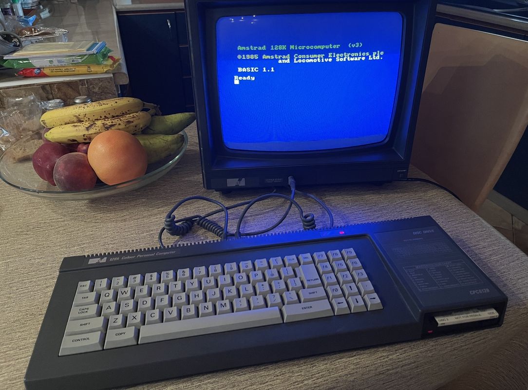

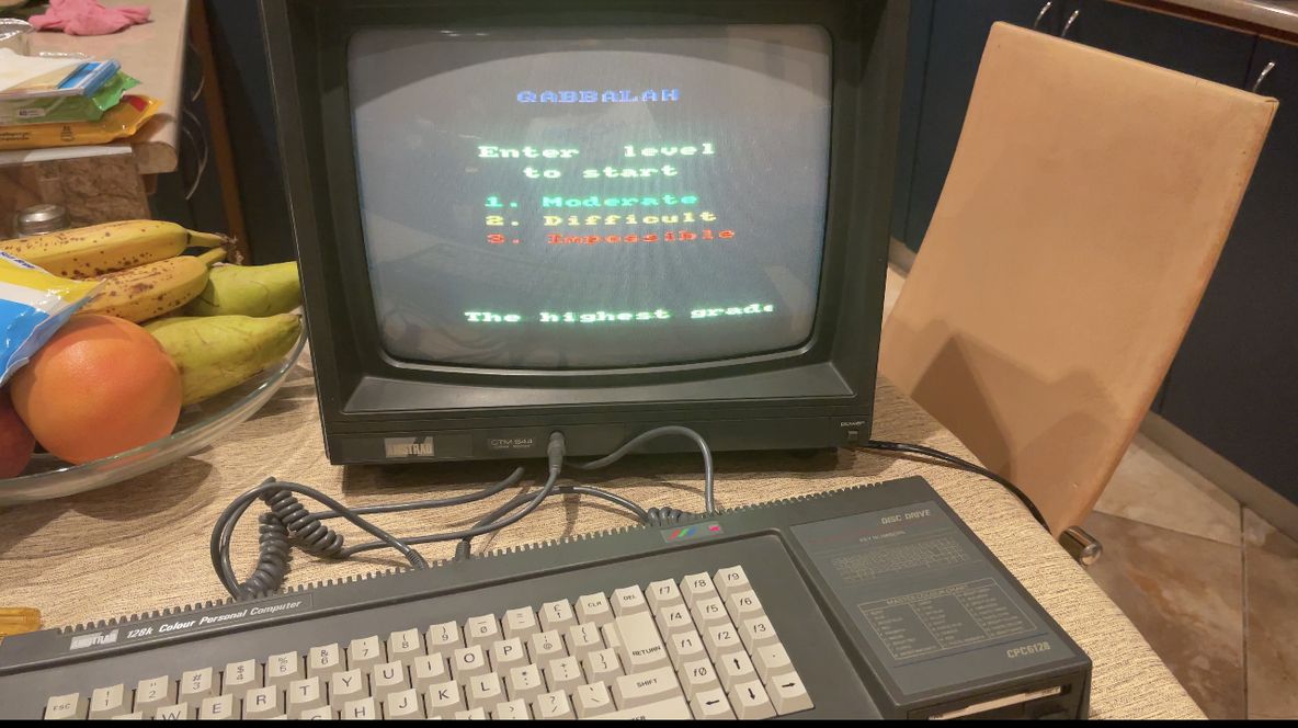

Λέγομαι Ηλίας και μόλις μπήκα στο όμορφο φόρουμ σας. Διαθέτω τον υπολογιστή του τίτλου ο οποίος είναι του θείου μου τον οποίο τον έβγαλα από τη κούτα του με τα σελοφάν του μετά από 20 χρόνια που ήταν το τελευταίο μου παιχνίδι όταν ήμουν 14 και τώρα 34. Άνοιξε κατευθείαν , είχε και μια δισκέτα μέσα.
πάτησα cat - διάβασε DISC 3KB
πάτησα RUN”DISC κι έτρεξε το παιχνίδι. Ανατρίχιασα μέχρι εκεί που δεν πέρνει.
Το πρόβλημα μου παιδιά είναι πως κάποια κουμπιά δεν πατιούνται. Χωρίς να γνωρίζω , έψαξα , το άνοιξα βίδες , κι σκούπισα απλά την μεμβράνη με ένα χαρτάκι δίχως αποτέλεσμα. Επισης η μεμβράνη είναι διπλή. Ανάμεσα φαίνεται ένα υγρό , δοκίμασα να τις ξεχωροσω λίγο στην αρχή και μύριζε σαν λάδι αυτό το διάφανο υγρό. Όποτε να δοκιμάσω να καθαρίσω την πάνω και από κάτω όψη της διπλης μεμβρανης ; Τα κουμπιά που δεν δουλεύουν είναι σημαντικά όπως ( c, d , space , shift αριστερό κτλπ) τα οποία απαλά απαλά με οδοντογλυφίδα άμα χαϊδέψω την μεμβράνη πιάνουν. Για αυτό έτρεξα και το παιχνίδι. Υπάρχει ρε παιδιά καμία σωτηρία να θυμηθώ τα παιδικά μου χρόνια ;
Σας έχω ανεβάσει κι 2 φωτογραφίες
Ευχαριστώ εκ των προτέρων.

Απαντήθηκε από nkary στο θέμα ΤΑ ΦΩΤΑ ΣΑΣ - ΠΛΗΚΤΡΟΛΟΓΙΟ ΘΕΜΑ
Γεια σου Ηλία και καλωσηρθες
Ναι μπορείς να πλυνεις την μεμβράνη με νερό και ενα σαπούνι.
Καθαρισε την και πες μας
