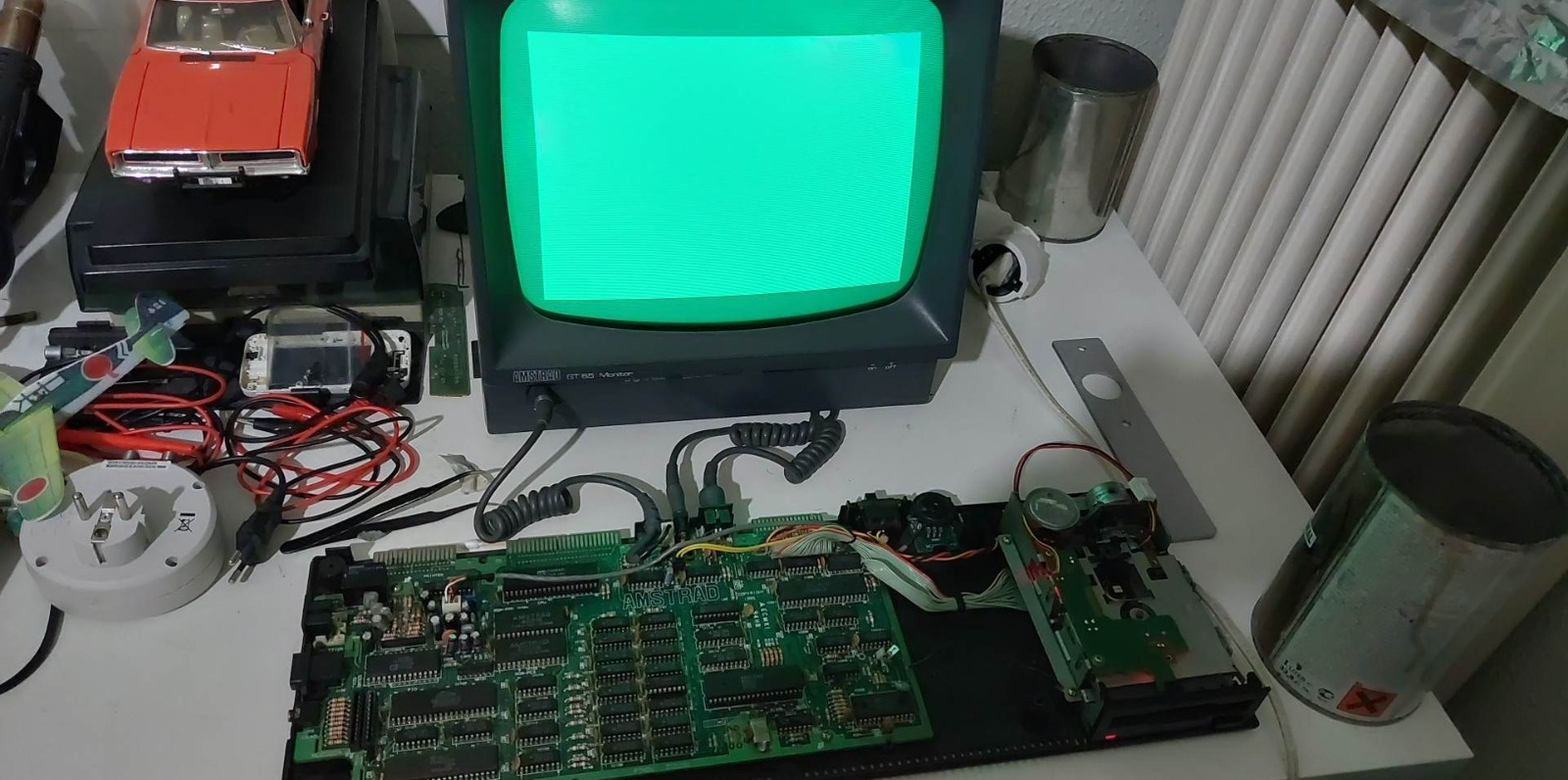

Αααααχ, απο που ν αρχισω... Αν πρεπει να διαλεξω μια απο τις χειροτερες περιπτωσεις επισκευων, ειναι αυτη που σε αναγκαζει να αντιμετωπισεις για δευτερη φορα την ιδια βλαβη. Το ετος 2015 λοιπον και ενας συναδερφος του πατερα μου αποφασιζει να μου χαρισει τον παλιο του amstrad 6128. Το συγκεκριμενο μηχανημα αποτελεσε την αιτια να ασχοληθω με τους Retro υπολογιστες και φυσικα να γνωρισω την ομαδα του Retrocomputers.
Το μηχανημα περασε αρκετα χρονια σε αποθηκη και δυστυχως δεν ηταν λειτουργικο. Μην εχοντας τον απαραιτητο εξοπλισμο, τεχνογνωσια, η καποιον που θα μπορουσε να βοηθησει στην αποκατασταση του, η πλακετα ταξιδεψε στη Γερμανια οπου εγιναν οι απαραιτητες επισκευες. Εκτοτε εχει δουλεψει απροβληματιστα και εχει συμμετασχει σχεδον σε ολες τις εκθεσεις της ομαδας. Αυτο δυστυχως θα αλλαζε στις 28 Φεβρουαριου, οταν αποφασισα να παιξω μια χαλαρη παρτιδα Crazy Cars. Ο διακοπτης ανοιγει και μια γνωριμη εικονα κανει ξανα την εμφανιση της
Αφου ξεπερασα το αρχικο ξενερωμα, αποφασισα να ξεκινησω με τα τσιπακια που ηταν ηδη σε βασεις, σε περιπτωση που σταθω τυχερος και η βλαβη οφειλοταν σε καποια μικροξειδωση. Απ ευκαιρια, αποφασισα να αντικαταστησω και τον Z80 με ενα ανταλλακτικο που ειχα αγορασει απο την πρωτη φορα που προσπαθησα να τον επισκευασω. Δυστυχως το προβλημα δεν ηταν εκει και η γνωριμη οθονη της Basic δεν ελεγε να εμφανιστει. Η αρχικη βλαβη του μηχανηματος ειχε προκληθει απο RAM, οποτε οι μνημες ηταν το επομενο σημειο που επρεπε να ελεγχθει. Για καλη μου τυχη, ειχα μια περισσευομενη 4164, ελα ομως που οι μνημες στον 6128 ειναι κολλημενες κατευθειαν πανω στο board!

και καπως ετσι φτανουμε στο πιο κρισιμο σημειο της επισκευης. Απο εδω θα κριθει εαν το προβλημα μας ηταν κατι απλο και καταφεραμε να το λυσουμε, η εαν παμε για κατι πιο σοβαρο και κατα συνεπεια πολυπλοκο. Κουμπωνουμε προσεκτικα τις μνημες στις καινουριες τους βασεις, συνδεουμε καλωδια, γυρναμε τον διακοπτη και....
It's Alive!!!!!!! It's Alive!!!!!!! Δεν νομιζω οτι η οψη της Basic με ειχε κανει ποτε ξανα τοσο χαρουμενο! Απο οτι φαινεται λοιπον τη γλυτωσαμε, μεχρι την επομενη φορα... Stay tuned!
