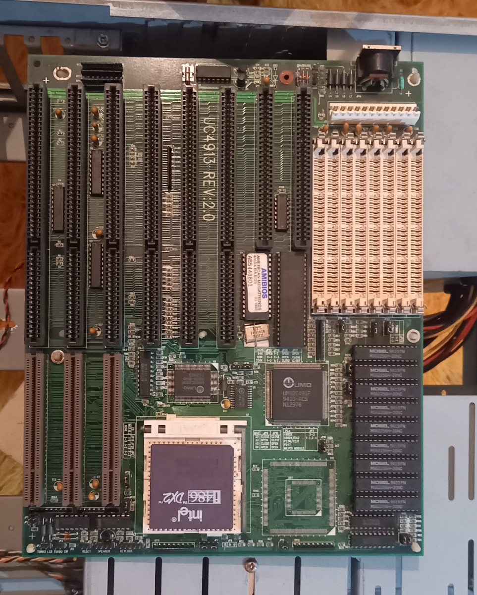

Γεια σας, εχω εναν παλιο 486dx2 στα 66 που τον ειχα αφησει καπου το 95 γιατι ειχε χαλασει και λεω να τον ξαναζωντανεψω αν γινεται, εχει κατι παιχνιδακια της τοτε εποχης μεσα, windows 3 αν θυμαμαι καλα, προγραμματακι basic κτλπ. Λοιπον τον ανοιγω δουλευουν ολα φωτακια turbo reset ο σκληρος και το ανεμιστηρας επισης. το θεμα ειναι οτι δεν δειχενει τιποτα στην οθονη οπως και δεν ακουγεται στην αρχη το μπιπ για να δω για σφαλματα. Tο ηχειο, καρτα γραφικων, οθονη μνημες κτλπ δουλευουν κανονικα τα εχω τεσταρει σε αλλους αρα μαλλον ειναι μητρικη bios η κατι αλλο, Εβγαλα την μητρικη κ την συνδεσα σκετη μονο με το ηχειο να ακουσω κανενα μπιπ αλλα τιποτα. εχει κανεις να προτεινει κατι ή αν ξερει κανενα καρταστημα να ασχολειτε με επισκευες να τον παω. Ευχαριστω

Από την περιγραφή σου όντως το πιο πιθανό είναι κάτι να παίζει με το motherboard. Υπάρχει και μια μικρή πιθανότητα να ευθύνεται και το τροφοδοτικό όμως, αφού μετά από τόσα χρόνια μπορεί να μην δίνει κάπου σωστά ρεύμα και γι'αυτό να μην ξεκινάει και να μην βλέπεις τίποτα.
Αυτό που μπορείς να κάνεις για αρχή, είναι το κλασικό καλό καθάρισμα της motherboard και όσο είναι εφικτό και του τροφοδοτικού με ένα φυσητήρα.
Μετά κάνε ένα έλεγχο μην υπάρχει κάποιος φουσκωμένος πυκνωτής ή οτιδήποτε "περίεργο" στη motherboard, όπως να δεις και από κάτω τις κολλήσεις μήπως έχει γδαρθεί κάποιος διάδρομος.
Μετά δες τη μπαταρία και αν είναι εφικτό αντικατέστησέ τη με καινούργια.
Μετά έλεγξε αν ο επεξεργαστής "πατάει" σωστά και αν τα πινάκια του είναι όλα εντάξει και δεν έχει στραβώσει κάποιο.
Μετά ξανασυναρμολόγησε το ελέγχοντας καλά ότι όλα πατάνε σωστά,
και δοκίμασε πάλι.
Αν πάλι είναι "νεκρό" τότε θα πρέπει να το δει ηλεκτρονικός με κάποιο πολύμετρο κτλ για να το τσεκάρει εξονυχιστικά μήπως καταλάβει αν κάτι έχει καεί ή αν κάποιο τσιπάκι δημιουργεί το πρόβλημα.

οκ ευχαριστω, την καρτα την συνδεσα σε τροφοδοτικο και ηχειο απο αλλο pc που δουλευει κ δε ακουγεται μπιπ, μπαταρια εβαλα καινουργια και δειχνει καπου 3.5v νομιζω και εχω καθαρισει ολη την μητρικη με ονοιπνευμα

Φίλε μου μάλλον κάποια από τις μνήμες δε κουμπώνει καλά, ή έχει πρόβλημα. Δοκίμασε να τις βάζεις μία-μία και θα βρεις την ελαττωματική.

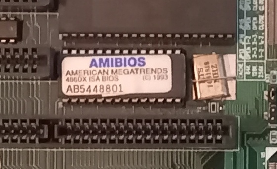

Ευχαριστώ για την συμβουλή το έχω κάνει κ αυτό. τις έτριψα λίγο τις καθάρισα με οινόπνευμα κ τις δοκίμασα μια μια, δυο δυο κτλπ εναλλάξ αλλα τίποτα άσε που νομίζω ότι στη συγκεκριμένη μητρική πρέπει να έχεις ή 4 ή 8 μαζί για να δουλέψει, το θέμα είναι πως όταν τον ανοίγω χωρίς καθόλου μνήμες θα επρεπε λογικα ν ακούγεται το μπιπ αλλα δεν ακούγεται τίποτα γι αυτό μάλλον λεω για μητρική ή bios chip, ευχαριστώ πάντως για την απάντηση

Δοκίμασες να βγάλεις το bios chip και να το ξαναβάλεις στην θέση του;
Tην cache επίσης. Όλα τα chips και την tag ram.
Αν θέλεις δοκίμασε χωρίς σκληρούς δίσκους και οδηγούς δισκέτας συνδεδεμένους.
Συνήθως αυτό το πρόβλημα υφίσταται όταν υπάρχει θέμα στο chip του bios, στην RAM και στην cache.
Έχεις άλλη CPU να δοκιμάσεις;
Αυτή η μητρική είναι της ECS (Elite). VLB οι αγαπημένες μου. Ούτε και εγώ ξέρω πόσες έχω πλέον. Μάζεψα πολλές το 2018 - 2021.
Επίσης κοίταξε και τα jumper settings.
theretroweb.com/motherboards/s/ecs-uc4913
