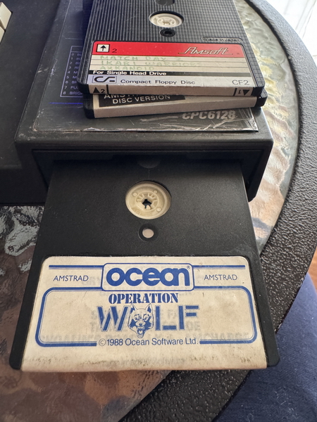

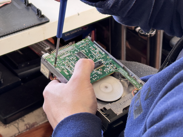

Μαστορέματα προέκυψαν την Κυριακή 24/11/2024…Επιτέλους επισκέφθηκα τον Κώστα Dark_Knight αγκαλιά με εναν CPC-6128…
Ξέραμε οτι ήταν προβληματικό το disc drive, ένα καινούριο λάστιχο θα ελυνε το θέμα στο άψε-σβήσε που λενε….
Αμ δε!!!
Στην πορεία διαπιστώσαμε (βασικά ο Κωστας το διαπίστωσε μια και εγω ειμαι εντελώς αμπαλος με αυτα) οτι το drive ΔΕΝ επαιρνε ρευμα απο το καλώδιο…. Τελεια! Αντε τωρα να βρεις που είναι το ΕΣΩΤΕΡΙΚΟ κόψιμο! Ευκολακι (not) ……….
Το καλώδιο «ξεγυμνώθηκε» σε διάφορα σημεία, μεχρι που τελικά βρέθηκε… Κολλήθηκε, δοκιμάστηκε και ναι, επαιξε!!!!!
www.facebook.com/retrocomputers.gr/videos/360594227143840
Επομενη «επέμβαση» η προσθήκη Gotek drive…..Να μην το ξεχασω: οι δισκετες μου απο το 1988-1989, είτε κοπιες ειτε original, παίζουν μια χαρα!!!
Αμ δε!!!

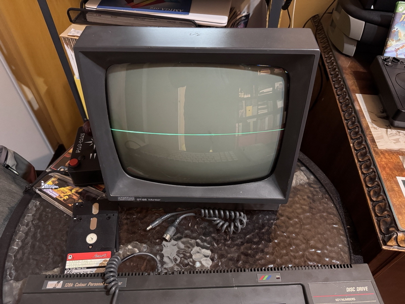

Και η ιστορια συνεχιζεται! Φτιαξαμε τον υπολογιστη και μολις επεστρεψα σπιτι, το μονιτορ εβγαζε μια οριζοντια πρασινη γραμμη!!!!!
ΤΕΛΕΙΑ για μια ακομα φορα!!!!!
ΟΚ, θελει και αυτο επισκευη... Καλα κρασια που λενε......

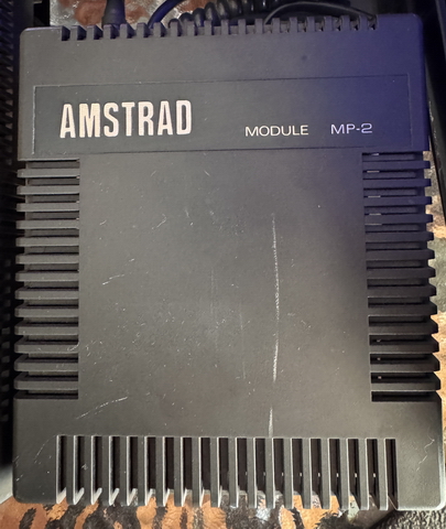

Και σημερα, 1/12 (καλο μας μηνα!) που ετοιμαζα τα μηχανηματα για την AthensCon της επομενης εβδομαδας, τι βρίσκω?????
ΕΝΑ ΞΕΧΑΣΜΕΝΟ TV MODULATOR ΓΙΑ CPC!!!!!!!!

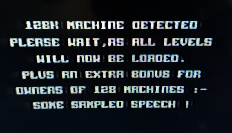

Καλυτερα δεν γινοταν! Αμεσως ξεσκονιστηκε, συνδεθηκε πανω σε ενα tv/monitor και ορίστε!!!
Για να λεμε την αληθεια, η εικονα ειναι αθλια αλλα δεν πειραζει καθολου αυτο. Βρεθηκε απο το "πουθενα" μια λυση μεχρι να φτιαχτει το μονιτορ και προσεξ'τε, εγχρωμη λυση! Το μονιτορ ειναι πρασινο!!!
Αμεσως ξεκινησαν οι δοκιμες και πραγματικα ενιωσα σαν μικρο παιδι ακουγοντας και παλι ηχους απο το ηχειακι του CPC οπως το 1987-1988 οταν και πρωτοαγοραστηκε (δεν ειναι το ιδιο μηχανημα, εννοειται)
Προχωράμε ακάθεκτοι για Gotek!!!
