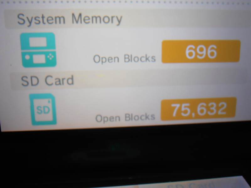

Θέλοντας να αναβαθμίσω την SD του 3DS με μια SDHC 16GB c10 ακολούθησα τα παραπάνω βήματα,για κακή μου τύχη δεν εμφανιζόντουσαν τα ambassador games,Dsi games,demo games,download games και γενικά όσα ήταν αποθηκευμένα στην SD.
Η διαδικασία στο παρακάτω Link (Nintendo) είναι εύκολη και κατανοητή.
www.nintendo.com/consumer/systems/3ds/en...sfer-data-between-sd
www.nintendo.gr/forum/
www.nintendo.gr/support.html
Στην περίπτωση μου,τίποτα από όλα αυτά δεν μπόρεσαν να δώσουν λύση στο πρόβλημα μου.
Το μέγεθος των αρχείων ήταν ίδιο και στις 2 κάρτες,ίδιο και το file system ( FAT32 )
Με τον παρακάτω τρόπο κατάφερα να εμφανιστούν data και games στην νέα SD.
Έβαλα τη νέα SD δίχως να έχει τίποτα μέσα,στο 3Ds και το ενεργοποίησα,δημιουργήθηκαν οι φάκελοι που χρειάζονταν το 3Ds και μετά την έβαλα στο card reader και αντέγραψα τα περιεχόμενα των φακέλων της παλιάς κάρτας στους φακέλους τις νέας.
To Firware είναι Ver. 5.1.0-11-E και δεν χρησιμοποιώ μη εγκεκριμένα software/hardware.

Συμπέρασμα: Πάντα υπάρχει μια λύση για κάθε πρόβλημα!!! Μπράβο Νεκτάριε!!!
