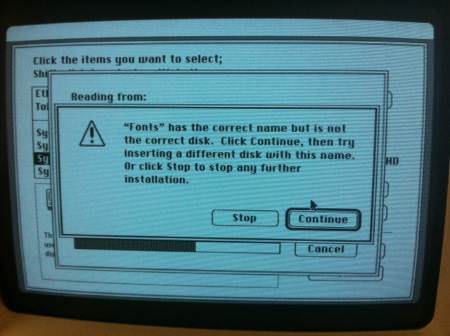

Εχω το εξης προβλημα.Εχω ενα Macintosh Classic που ηταν στην εκδοση 6.0.7 Ελληνικο.Βρηκα σε δισκετες αυθεντικες το System 7.0 Αγγλικο μαλλον αν και το πηρα απο Ελλαδα.Ξεκινησα εγκατασταση και μετα την 3η δισκετα μου εiπε να βαλω την δισκετα με τις γραμματοσειρες.
Τοτε εβγαλε ενα error οτι ναι μεν η δισκετα ειναι σωστη αλλα οι γραμματοσειρες δεν ειναι σωστες.Εκανα εγκαταλειψη και τωρα εχει γινει μιση η εγκατασταση και τα γραμματα του συστηματος ειναι σπασμενα κινεζικα.

Τωρα μιλάμε για αναμνήσεις 20ετιας, το system 7 ειχε τέτοιου είδους προβλήματα στην εγκατάσταση, μου φαίνεται η λύση ήταν να αντιγραψεις ολες τις δισκετες στον σκληρό σαν ξεχωριστά folder και να κανεις εγκατάσταση απο εκεί. Οπως είπα μπορεί να θυμάμαι λάθος.
