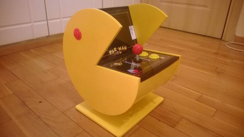

Είναι από εκείνες τις φορές που νοιώθεις πραγματικά οτι η retro δημιουργικότητα και πρωτοτυπία δεν έχει όρια και οταν αυτη συνδιάζεται με αστείρευτο ταλέντο και ικανότητες, το αποτέλεσμα είναι απλά μαγικό !
Για μένα αγαπημένοι μου retro συμφουρίτες ο Αγιος Βασίλης (ή καλύτερα ο "Αγιος Κώστας") μου έκανε φέτος τα Χριστούγεννα το καλύτερο δώρο που θα μπορούσα να αποκτήσω ! Μια ιδιοκατασκευή του λατρεμένου μας Pac-man που όμοια της δύσκολα μπορει να βρει κανείς στον χώρο των arcade ιδιοκατασκευών όσον αφορά την πρωτοτυπία.. Ο φίλος μου Κώστας λοιπόν, που έχει κάνει αισθητή την παρουσία του αρκετές φορές στο παρελθόν σε διάφορα forums εντυπωσιάζοντας με εκπληκτικές arcade κατασκευές ασυναγώνιστης υψηλής ποιότητας (κυρίως bartops), αποφάσισε αυτή την φορά κατόπιν δικής μου προτροπής, να κατασκευάσει εκ του μηδενός κάτι εντελώς διαφορετικό. Κάτι που είχα ονειρευτεί από παιδί και που όταν το είδα υλοποιημένο στο εξωτερικό μπήκα στη διαδικασία να πείσω αυτόν τον εξαιρετικά ταλαντούχο Ελληνα δημιουργό να το κατασκευάσει , γνωρίζοντας εκ των προτέρων οτι το αποτέλεσμα θα είναι κλάσσης ανώτερο του αρχικού σχεδίου..
Δεν θέλω να σας κουράσω περισσότερο...απλά θα αφήσω την εικόνα να μιλήσει από μόνη της ενημερώνοντας σας ταυτόχρονα οτι ετοιμάζω λεπτομερέστατο video review στο οποίο θα μπορείτε να απολαύσετε σε πλήρη λειτουργία την απίθανη αυτή ιδιοκατασκευή..

Εγώ είμαι ο Κώστας Λοιπόν ... Ευχαριστώ πολύ καταρχάς τον Φίλο Άλκη για τα καλά του λόγια και την ωραία παρουσίαση του .. και περιμένω και εγώ με αγωνία το video Review!
Εν συνεχεία ευχαριστώ και όλους εσάς για τα θετικά σας σχόλια!!!

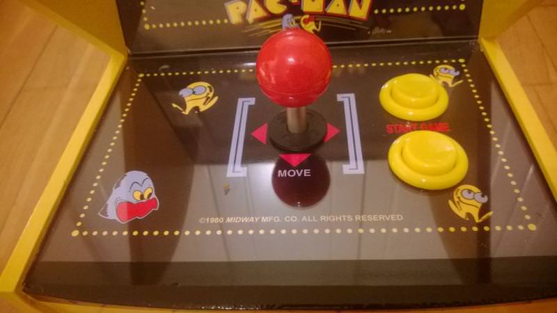

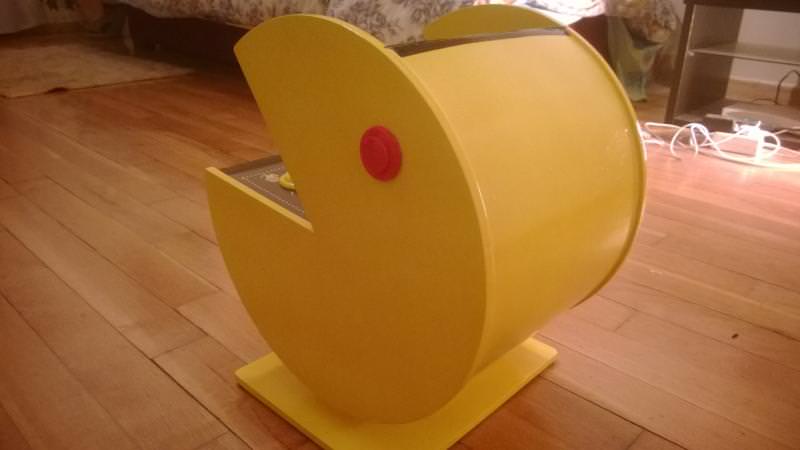

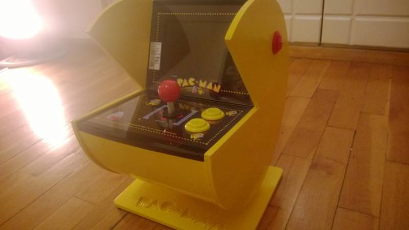

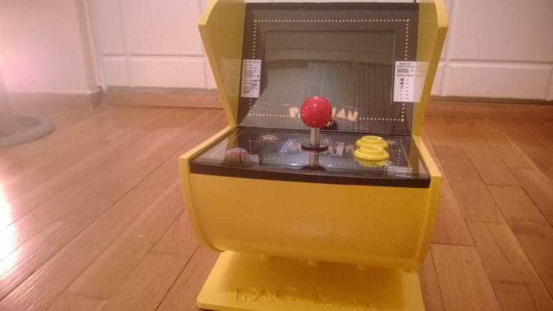

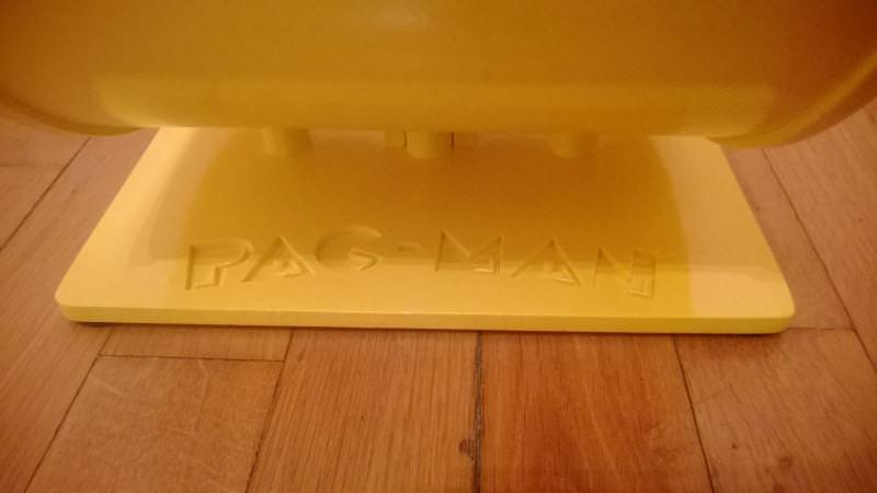

Να σας πω και δυο λόγια για την κατασκευή ..Τα κομμάτια σχεδιάστηκαν σε CAM πρόγραμμα και τα ξύλα κόπηκαν σε CNC μηχανή, η βαφή είναι 3 στρωμάτων (βάση, χρώμα, βερνίκι) ,Το Hardware είναι οθόνη 7'' με AV out και το joystick είναι τις Namco 10 σε 1 παιχνίδι με TV out και Audio out. To joystick 'γδύθηκε' μέχρι πλακέτας για μπει στην κατασκευή όπως το ίδιο και η οθόνη.Η τροφοδοσία του είναι 5/12v (5v για το πακμαν και 12v για την οθόνη) εξωτερικό τροφοδοτικό για σκληρούς δίσκους 2A με βύσμα molex.
Την κατασκευή προσπάθησα να την κάνω όσο γινόταν ποιο λυτή και απλή χωρίς πολλά πολλά για να μπορεί να σταθεί άνετα και σε ένα χώρο απλά ως 'διακοσμητικό' γιαυτό λοιπόν απέφυγα τα πολλά κουμπιά (στο ένα κουμπί από τα δύο έχει γίνει μετατροπή για να κάνει διπλή λειτουργία , on-off και αυξομείωση ήχου) και τα πολλά καλώδια γιαυτό και επέλεξα τροφοδοσία διπλής τάσης.
Αυτά τα λίγα ...είμαι διαθέσιμος για οποιαδήποτε απορία.
