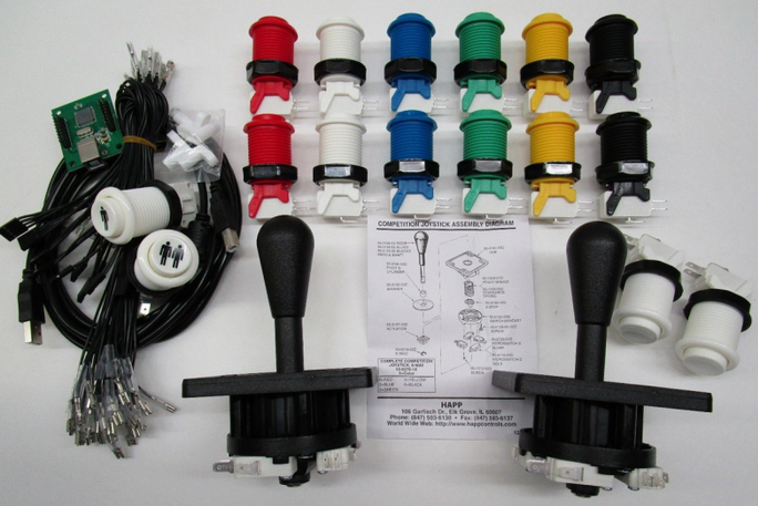

Καλησπερα,
Θα ηθελα αν μπορουσε καποιος να με βοηθησει στην αναζητηση (φθηνων) κουμπιων και joystick (βλ. φωτο), για να φτιαξω ενα δικο μου arcade, με το Rasberry Pi 2(οχι αναγκαστικα usb, τα εξαρτηματα) . Με μια πρωτη ματια που εκανα σε site οπως Amazon και eBay βρηκα αυτα που εψαχνα αλλα προσωπικα μου φανηκαν αρκετα ακριβα (συν εξτρα κοστος, οπως μεταφορικα και φορους)! Αν υπαρχει καποιο μαγαζι στην Ελλαδα το οποιο μπορει να με εξυπερητησει, θα το εκτιμουσα πολυ αν μου το λεγατε.
Ευχαριστω πολυ για τον χρονο σας.
:thanx:

Καλησπέρα φθηνά είναι σχετικό το καλύτερο ειναι να βάλεις καλής ποιότητας ,πες μας καταρχάς τι θες να κανεις και θα σου πω τα καθέκαστα.

Θα περασω σε sd καρτα το RetroPie και θα περασω παιχνιδια σε ενα USB.
Θα φτιαξω μια κατασκευη για να βαλλω τα κουμπια, τα joystick και την πιτα.
Και τελος θα τα συνδεσω στην TV.
Προσωπικα να δωσω 60€ και 70€ δεν νομιζω οτι αξιζει ! Το Raspberry Pi 2 το χω παραγγελει και θα το χω σε 1-2 μερες το πολυ για να ξεκινησω να πειραματιζομαι με αυτο.

Ναι δικο μου ειναι το ειχα φτιαξει πριν παρω την καμπίνα ειναι στιβαρή κατασκευή .... κοιτα να δεις απλα για να ξέρεις οτι αυτο το προτζεκτ δεν ειναι φτηνό ενα 150ρι θα παει σίγουρα γιατι το ipac μονο πρεπει να εχει κανα 60ρι τουλάχιστον τοσο το ειχα παρει , κουμπια και τζοιστικ κανα 50ρι αλλα μιλαμε για καλο joystick γιατι εχει και με 15 ευρω το οποιο δεν εχει καμια σχεση σε βαθος χρονου σε αίσθηση παιχνιδιού και αντοχής.
Αυτο το ειχα παρει απο σαιτ του εξωτερικου .... καποτε το ειχε και στην ελλαδα το robostore αλλα τωρα δεν το φέρνει πλέον, αν θες στείλε το τηλ σου να συνεννοηθούμε. :thumb:

dukepapas έγραψε: το θεμα ειναι τι λογισμικο ειναι αυτο που τρεχει δεν το εχω ξαναδεί ποτε....
Είναι το retropie δές εδώ:
www.retrocomputers.gr/forum/222-emulator...ation/17396-retropie
by the way πολύ ωραίο το μοχλουδάκι σου. Τα αξίζει τα λεφτά του.
@DionGreat

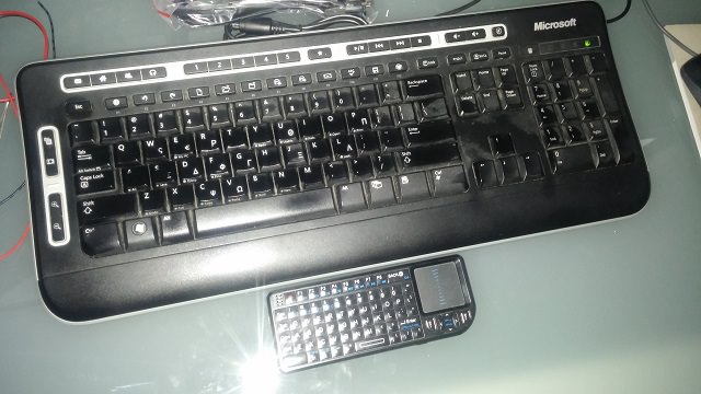

Πολύ καλή η ιδέα σου φίλε μου. Το ίδιο θέλω να κάνω και εγώ. Μέχρι στιγμής έχω στήσει το retropie στο Raspberry αλλά δεν του έχω συνδέσει ακόμα κάποιον arcade controller (έχω αρχίσει να φτιάχνω ένα αλλά δεν τον έχω τελειώσει) γιατί με έχει βολέψει ένα λιλιπούτειο ασύρματο πληκτρολόγιο που έχω (στο δείχνω εδώ σε σχέση με ένα κανονικό πληκτρολόγιο για να καταλάβεις).
Στο θέμα του μοχλού τώρα έχε υπόψιν σου ότι χρειάζεσαι τρία πράγματα (πέρα από το κουτί που τον βάλεις μέσα)
1. Τον ίδιο τον μοχλό. Εδώ έχεις ακριβές και φτηνές λύσεις.
2. Τα κουμπιά. Ομοίως έχεις φθηνές και ακριβές λύσεις.
3. Τον controller. Εδώ η ακριβή λύση (αλλά και η καλύτερη από ότι διαβάζω μιας και δεν τον έχω δοκιμάσει προσωπικά) είναι το i-pac. Δες εδώ: www.ultimarc.com/store/section.php?xSec=2&xPage=1. Υπάρχουν και οι φθηνές λύσεις στο ebay π.χ αυτό:
www.ebay.co.uk/itm/Zero-Delay-LED-Arcade...&hash=item27dbac3636
Εναλλακτικά μπορείς να βρεις όλα τα παραπάνω στο ebay όλα μαζί σε ένα πακέτο όπως αυτό:
www.ebay.co.uk/itm/Arcade-USB-Control-Pa...&hash=item2c9a50b4ac
ποιο φτηνό δεν νομίζω να βρεις. Αλήθεια εσύ πόσο το βρήκες αυτό που μας δείχνεις στην φωτογραφία και σου φαίνεται ακριβό;
Τέλος στο θέμα του controller υπάρχει και η λύση του arduino το οποίο ναι μέν θα σου κοστίσει κάτω από 5 euro αλλά πρέπει να γράψεις και δύο γραμμές κώδικα για να παίξει και το αποτέλεσμα του σε μεγάλο βαθμό εξαρτάτε από τον κώδικα που θα γράψεις. Εγώ αυτόν τον δρόμο διάλεξα γι αυτό και δεν τον έχω τελειώσει ακόμα :( :( :( εδώ και κάτι μήνες.
εδώ
www.retrocomputers.gr/forum/arcades/1667...arcade-kampina#20335
είχα δώσει μια ιδέα για τα υλικά που είχα χρησιμοποιήσει και ένα ενδεικτικό κόστος.
Οι ακόλουθοι χρήστες είπαν "Σε Ευχαριστώ": DionGreat

04/05/2015 20:28 #29210 από DionGreat
@kazas
Τα πακετα που βρηκα στο ebay (προχειρη αναζητηση) κοστιζαν απο 50 εως 70€ ! Προσωπικα πολυ ακριβες τιμες για τετοιες εποχες !
Τωρα η δικη σου ιδεα ειναι ακρως ενδιαφερουσα και βλεπω να ακολουθω και γω αυτον τον δρομο . Απλα απο οσα βλεπω, τα καλωδια (τοσοοο noobιδη) που μπορω να τα βρω(για την συνδεση arduino και joystick-κουμπιων)?

Μπορείς να χρησιμοποιήσεις και UTP ή πας σε κάτι τέτοιο:
www.ebay.co.uk/itm/40-Pcs-Dupont-Jumper-...&hash=item19f4edc039
