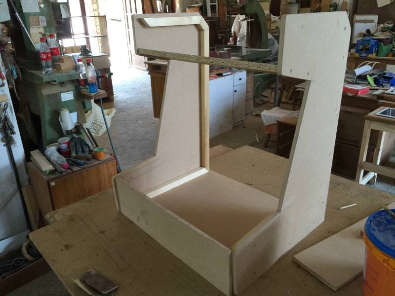

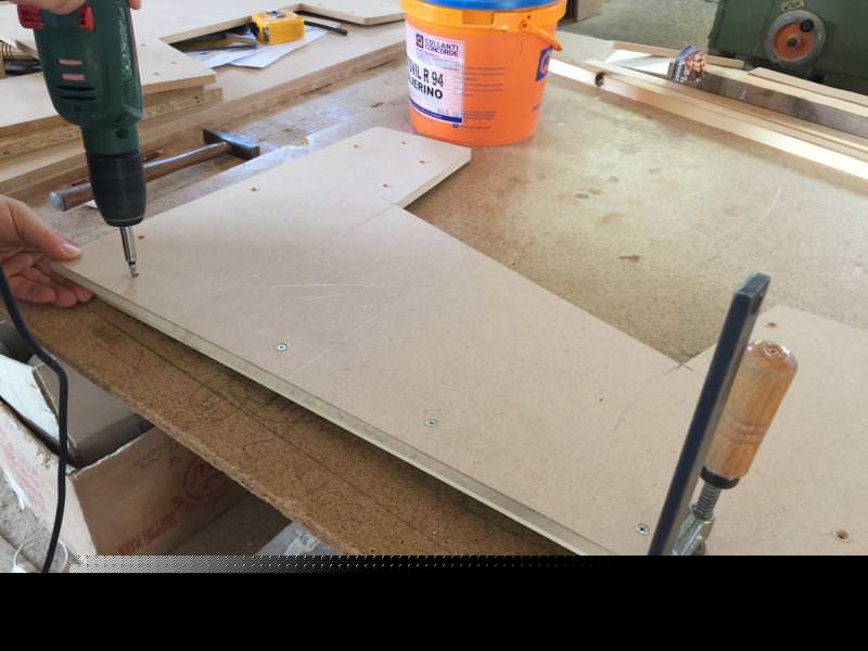

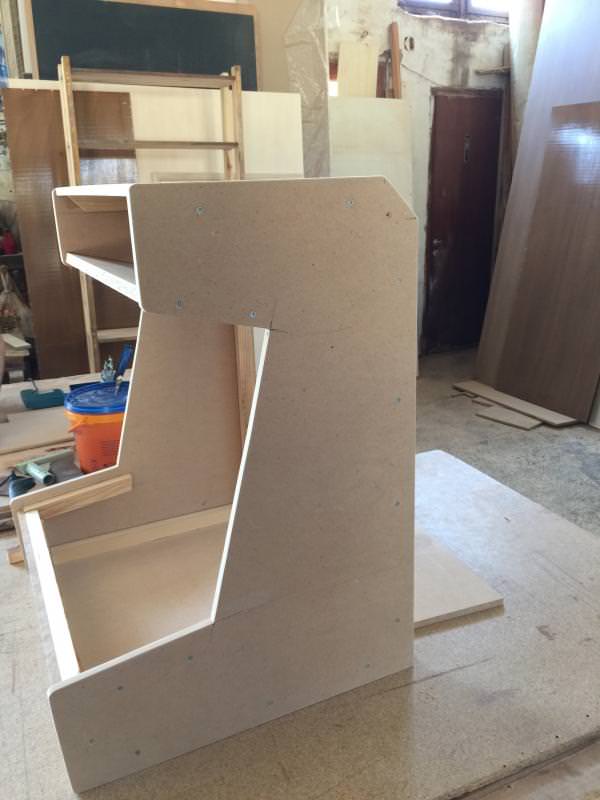

Καλησπερα σας! και χαιρετω ολο το φορουμ!

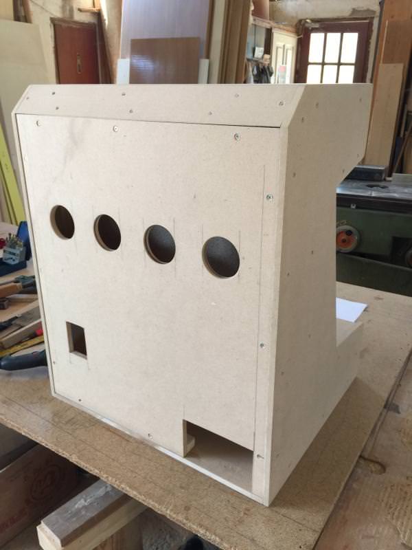

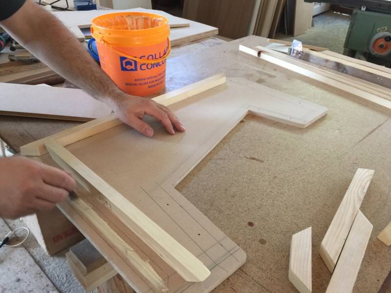

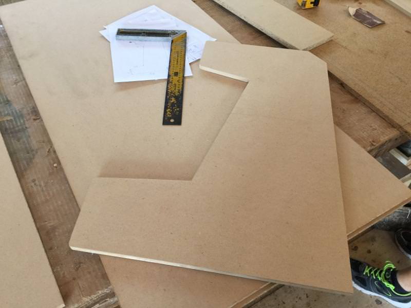

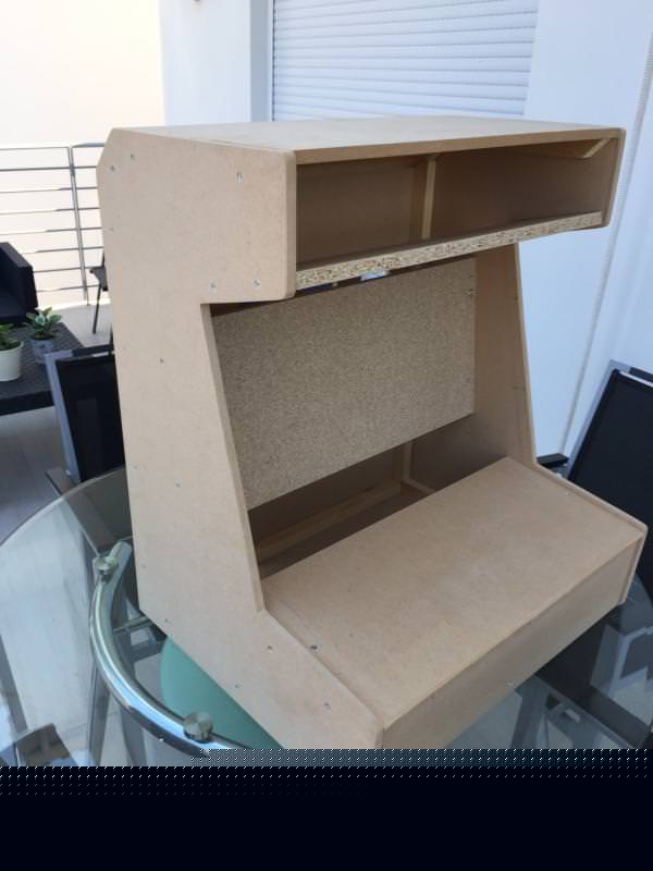

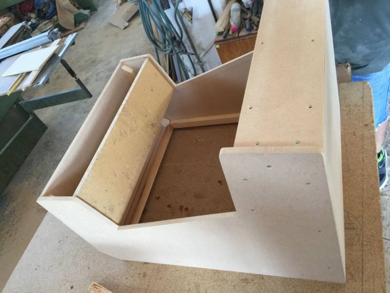

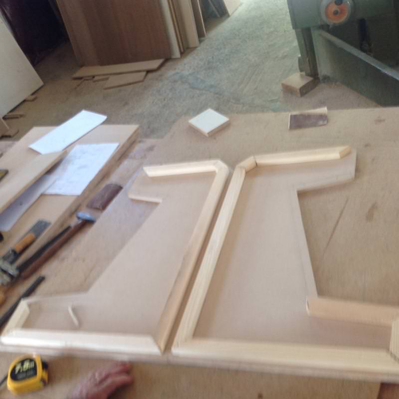

ξεκινησα σιγα σιγα την κατασκευη μιας νεας arcade Bartop καμπινας, στην οποια θα προστεθει και βαση αργοτερα.
Αρχικα αγορασα τα ξυλα (MDF 12mm) , Θα μπορουσα για ακομα καλυτερο αποτελεσμα και 16mm , αλλα επελεξα το 12mm για να ειναι ποιο ελαφρια η καμπινα.
Οι διαστασεις της καμπινας ειναι 57Χ50Χ70 και εχει υπολογιστει για να μπει μεσα 22αρα οθονη.
Συννολικο Κοστος κατασκευης μεχρι τωρα 55 ευρω.
Σας παραθετω καποιες πρωτες φωτογραφιες απο την εξελιξη της κατασκευης: :cheers1:
