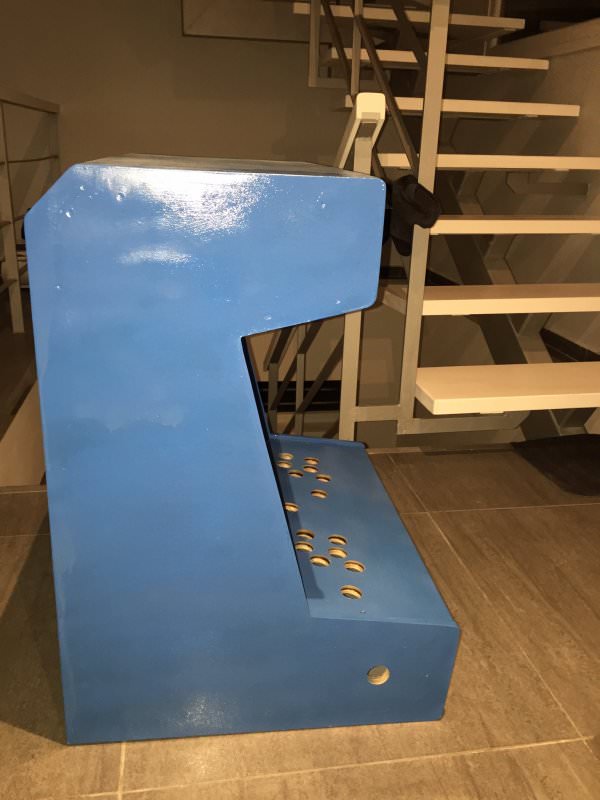

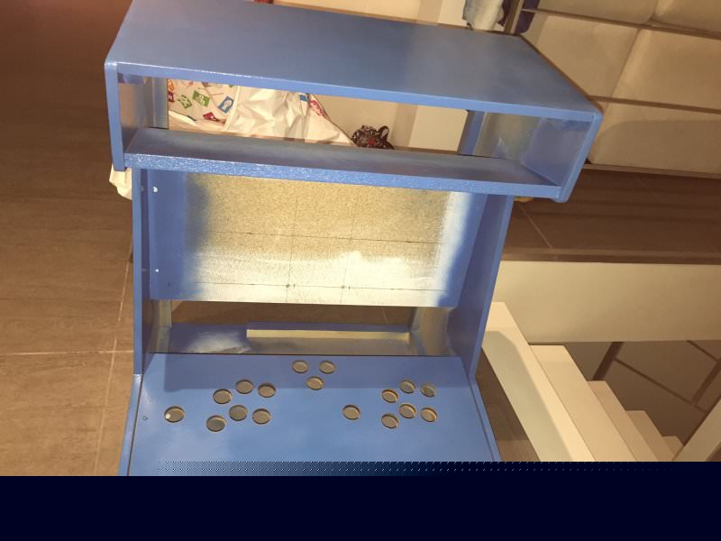

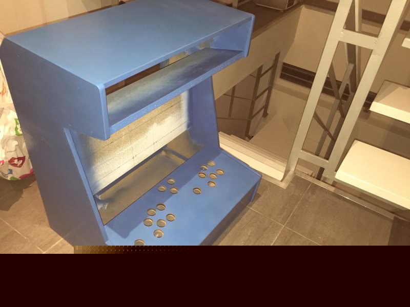

Την προχωρισα λιγο ακομα την καμπινουλα... ανοιξα τις τρυπες για τα κουμπια, περασα με βελατουρα και την εβαψα. Καταφερα και εκανα και παραγγελια το i-pac 2 απο arcadeworlduk.com , τωρα δεν ξερω ποσες περιπου ημερες κανει να ερθει , αν ξερει κανεις ας μου πει...

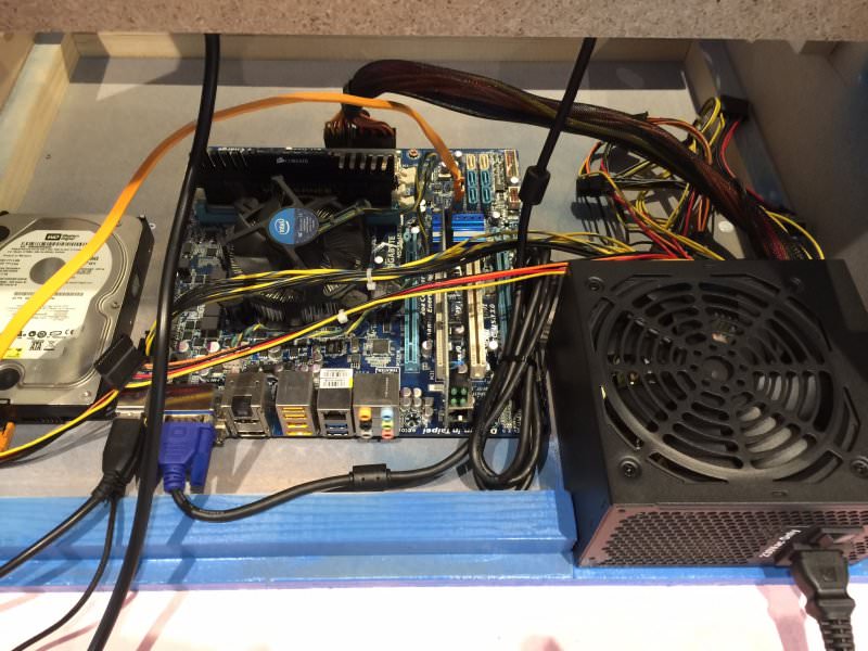

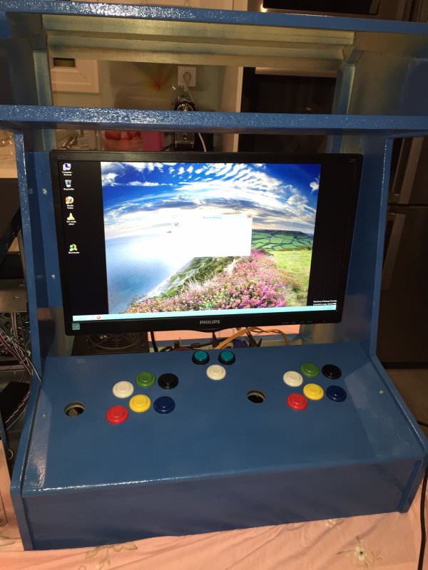

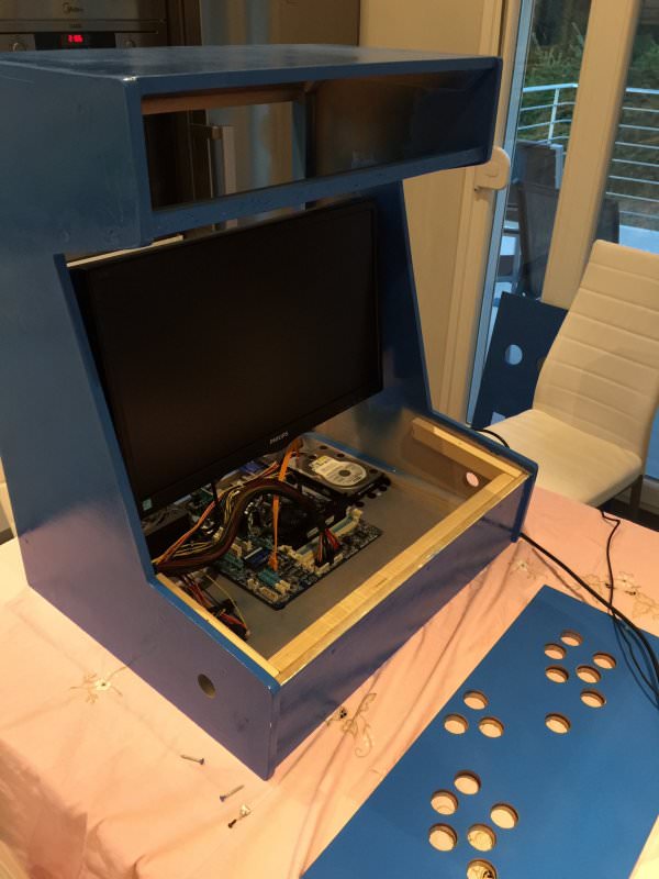

καλησπερα σας ,
σημερα τοποθετησα τον υπολογιστη στην καμπινα και εβαλα ενδεικτικα και τα κουμπια , δεν ξερω αν θα τα αφησω με αυτην την σειρα στο τελος...
εχω και δυο αποριες και θα ηθελα την βοηθεια σας...
Η πρωτη μπορει να ειναι και χαζη απορια , δεν καταλαβαινω τωρα που τοποθετησα την μητρικη μεσα στην καμπινα πως θα ανοιγω και θα κλεινω το PC , απο την στιγμη που δεν υπαρχει on/off button , υπαρχει καποιο κολπο να ξεκιναει ο υπολογιστης απλα ανοιγωντας τον διακοπτη του τροφοδοτικου? Τωρα για να τον ανοιξω , αναγκαστηκα εφερα ενα κουτι υπολογιστη και συνδεσα το power button με την μητρικη .

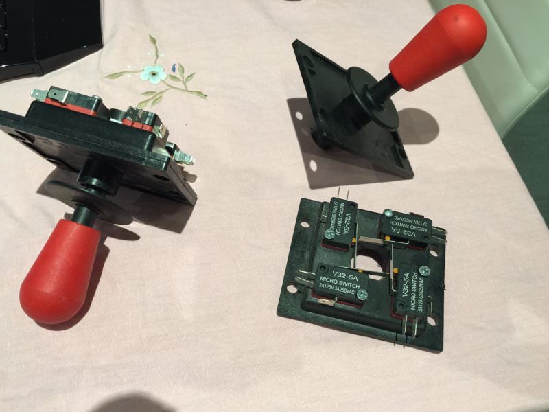

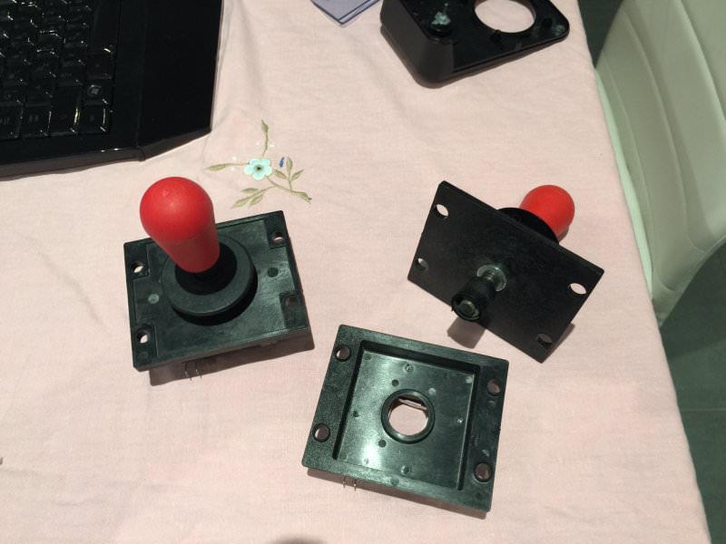

Και η δευτερη ερωτηση , ειναι πως στο καλο τοποθετουντε οι μοχλοι. δεν μπορω να καταλαβω πως ανοιγουν και φοβαμαι μην του κανω καμια ζημια.
Οι μοχλοι ειναι αυτοι και σας τους δειχνω μηπως καταλαβετε πως μπορει να τοποθετουντε, το θεμα ειναι οτι το κομματι αναμεσα στο κοκκινο πλαστικο μεχρι την στρογγυλη ταπα , δεν ανοιγει για να μπει μεσα στο ξυλο.
τους αγορασα απο το www.stamos-electronics.gr/stamos.asp?m=1...stick&m3=&ln=1&id=92

Υπαρχει περιπτωση η κοκκινη μπιλια να ειναι βιδωτη .Δοκιμασε να κρατησεις σταθερα τον αξονα και να ξεβιδωσεις την μπιλια .
26/07/2015 16:06 - 26/07/2015 16:12 #31294 από jimn
Απαντήθηκε από jimn στο θέμα κατασκευη νεας Bartop καμπινας
Στην βάση του μοχλου θα δεις ένα μεταλλικό μισοφέγγαρο αυτή είναι η ασφάλεια που πρέπει να τραβήξεις με μια πένσα, με προσοχή,μια τα τοποθετείς στην κονσόλα σου και ξανά βάζεις την ασφάλεια στη θέση της.

jimn έγραψε: Στην βάση του μοχλου θα δεις ένα μεταλλικό μισοφέγγαρο αυτή είναι η ασφάλεια που πρέπει να τραβήξεις με μια πένσα, με προσοχή,μια τα τοποθετείς στην κονσόλα σου και ξανά βάζεις την ασφάλεια στη θέση της.
Ένα μυτοτσιμπιδο (ανάποδου ανοίγματος)είναι το σωστό εργαλείο,αλλά προσωρινά θα βοηθήσει η πένσα και ένα κατσαβίδι.
