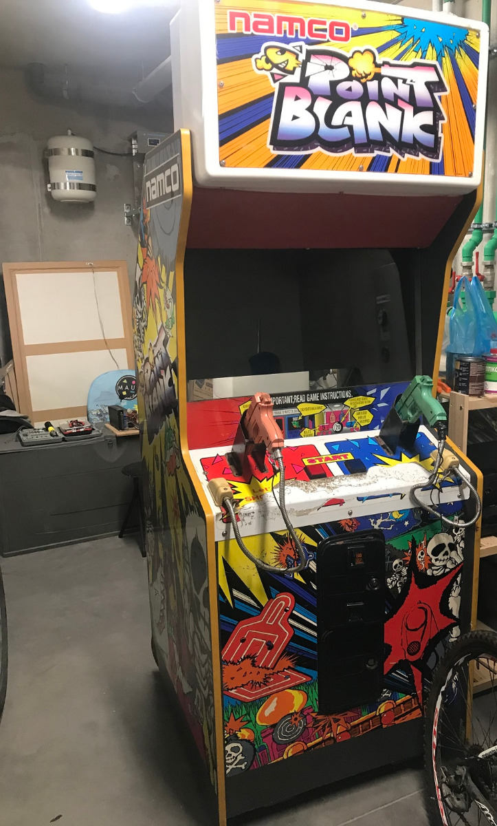

Ώσπου μια μέρα περίπου 1 χιλιόμετρο από το σπίτι μου περνώντας είδα σε ένα οικόπεδο κάτι παρατημένες καμπίνες ,πλησίασα και δεν πίστευα στα μάτια μου.Μια από τις καμπίνες ήταν και το Point Blank και φαινόταν εξωτερικά τουλάχιστον σε αρκετά καλή κατάσταση.

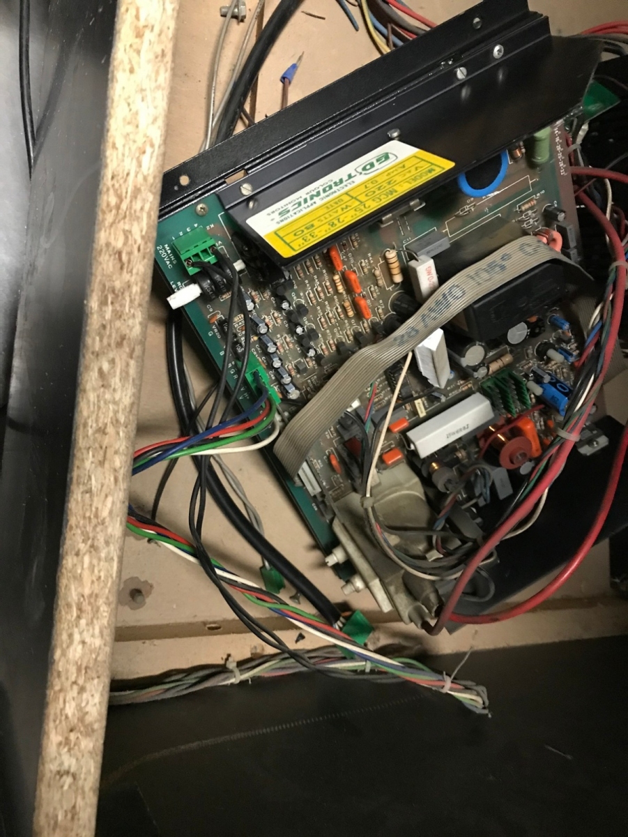

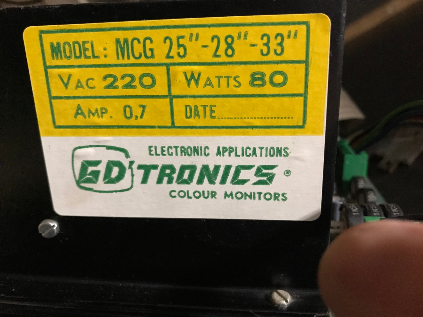

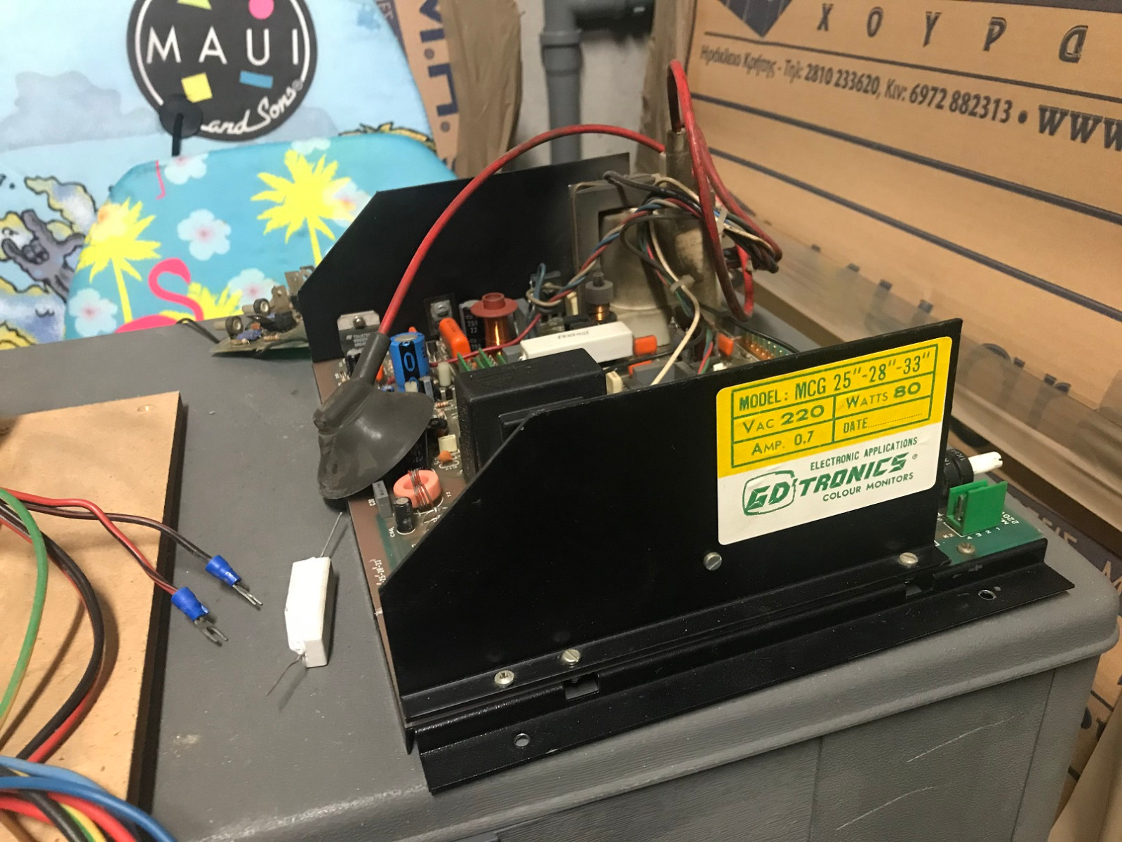

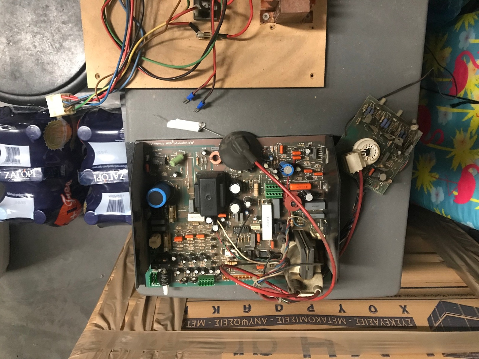

Λοιπόν δυστυχώς η 28crt οθόνη που είχε ήταν σπασμένη στο καθοδικό σωλήνα,οπότε την πέταξα.Κράτησα όμως το chassi της που είναι της εταιρείας gd tronics και σε γενικές γραμμές φαίνεται σε καλή κατάσταση χωρίς όμως να ξέρω αν λειτουργεί ακόμα.(έχει κάτι ξεκολλημένες αντιστάσει και ένα ποτενσιόμετρο αλλά νομίζω οτι είναι μικρή η ζημία).

Κάποιες πρώτες ερωτήσεις που έχω λόγω του ότι δεν έχω και πολύ σχέση ούτε εμπειρία με τα ηλεκτρονικά .

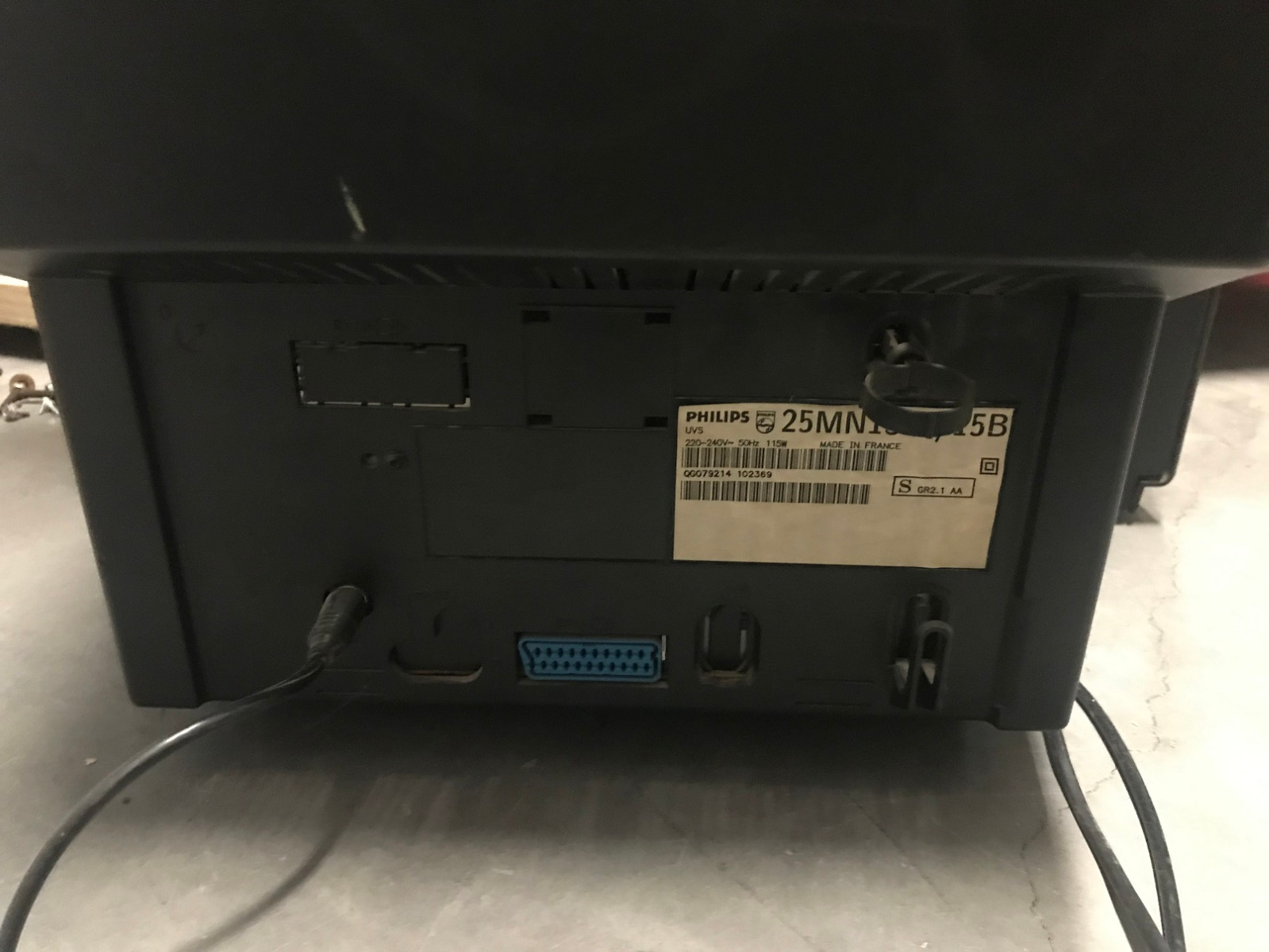

Θα μπορέσω να συνδέσω την τηλέοραση 25' philips που βρήκα με το chassi που είχε μέσα η καμπίνα;
Ένα πρώτο βήμα και βασικό είναι αυτό ώστε στην συνέχεια να συνδέσω την πλακέτα με το παίχνιδι για να δω αν λειτουργεί.(Υπάρχει άλλος τρόπος για να δω αν η πλακετα με το παιχνίδι είναι οκ

Αν πχ η πλακέτα είναι καμμένη και δεν λειτουργεί θα το κάνω καμπίνα mame. Στην περίπτωση αυτή ,τα όπλα που έχει η καμπίνα πάνω θα μπορέσω με κάποιο τρόπο να τα συνδέσω με το pc;

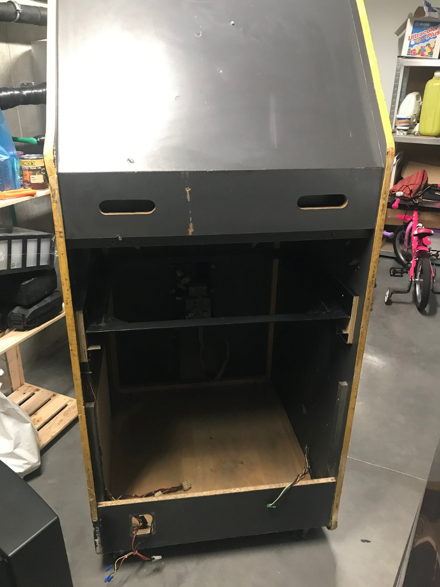

Οι εικόνες που έχω ανεβάσει είναι μέτα από ένα γερό καθάρισμα από τις σκόνες και τα χώματα που είχε μέσα .
Έστειλα και email στην εταιρεία gd tronics για να μου πουν πως μπορω να τσεκάρω αν το chassi είναι λειτουργικό και επίσης πόσο είναι το κόστος για μια καινούργια crt 28 αλλά τα email που βρήκα μου γύρισαν πίσω .Ξέρετε αν έχει κλείσει η εταιρεία ;
