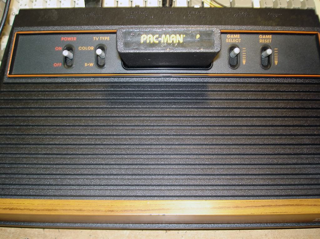

όπως σας είπα ήρθε στα χέρια μου ένα αντικείμενο του πόθου (για εμένα)!!!!!
Atari 2600 Woody (Version 1981 4 switch)

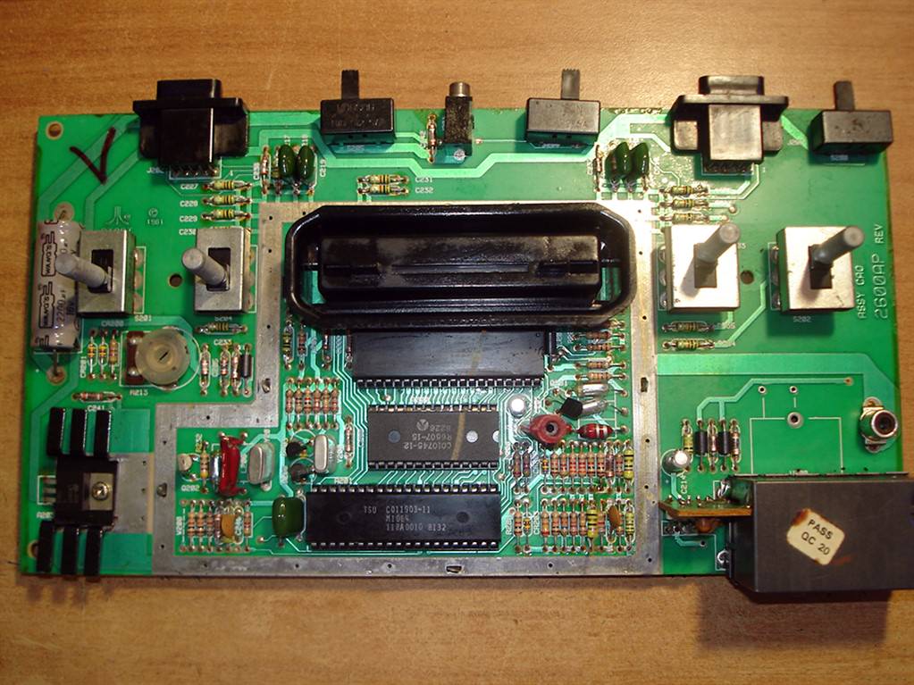

στην πορεία μου αποκάλυψε τον εσωτερικό του κόσμο....!!!!

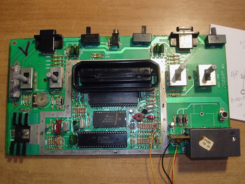

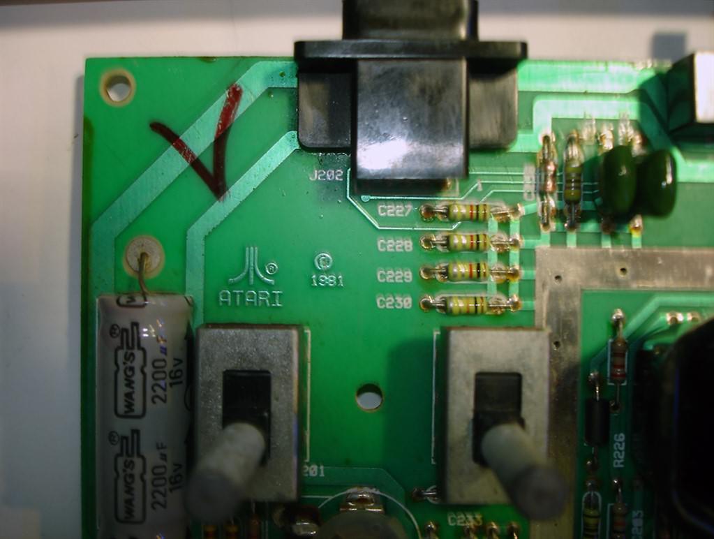

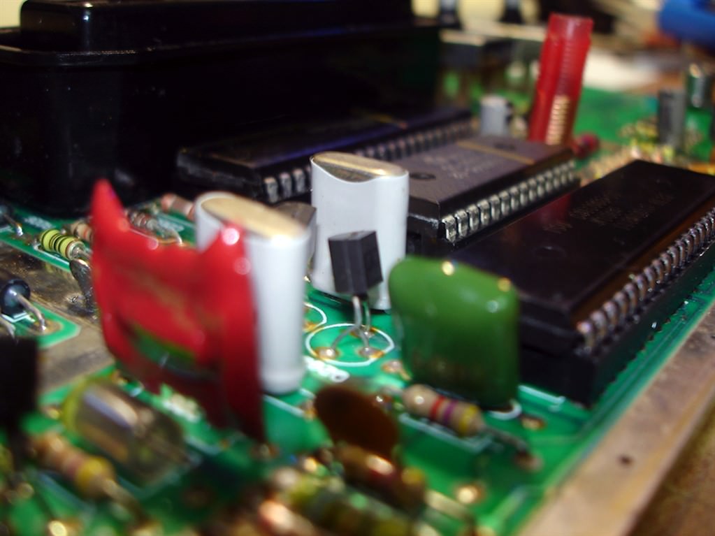

Ομολογώ πως εκείνη την στιγμή μου έφυγε η προδιάθεση που είχα για capacitor recap μιας που είχε μόνο 2 ηλεκτρολυτικούς πυκνωτές και το Atarάκι ήταν λειτουργικό...!!!
Ο μέγας δάσκαλος "Αλέφαντος" είχε πει δουλεύει το "μαραφέτι... μην το πειράζεις..." και μιας που είμαι της φιλοσοφίας για κάθε μηχάνημα να είναι όσο γίνετε "μαμίσιο" δεν το πείραξα...
όσο το κοίταγα ο εσωτερικός του κόσμος μου άρεσε!!!!!
και ακόμα περισσότερο όταν επιβεβαίωσα το 1981...!!!!
έτοιμοι λοιπόν να προχωρήσουμε παρέα με τον Atari για το Video MOD μια που το RF Modulator με την πάροδο των ετών έχει κουραστεί και κάνει νερά....

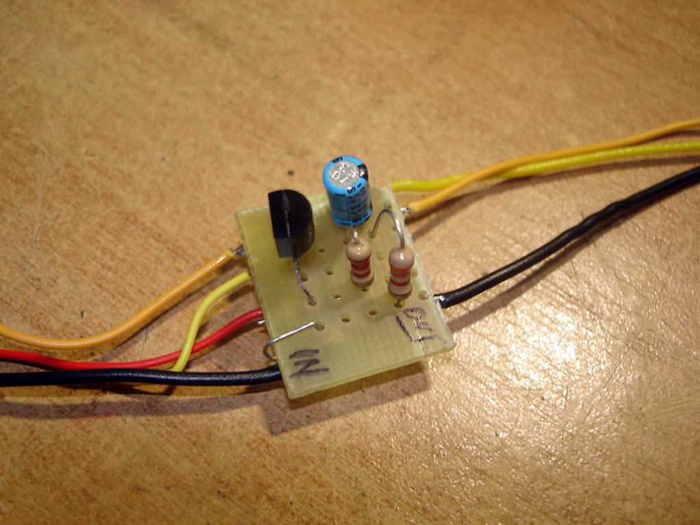

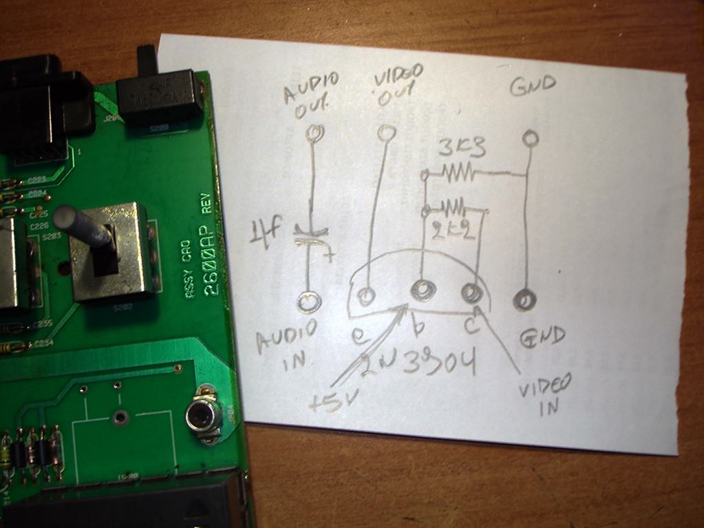

Δημιουργήθηκε λοιπόν το "γνωστό" και απλό κυκλωματάκι για να μπει στα σωθικά του....
Πάμε να προχωρήσουμε λοιπόν στην μικρο επέμβασούλα....

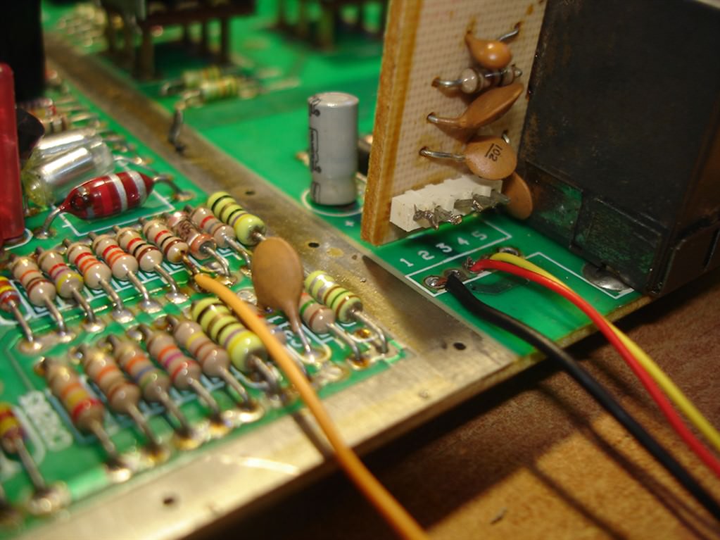

όπως είπα δεν είμαι της λογικής του ξηλώματος οπότε προσπάθησα να είναι όσο γίνετε ποιο αναίμακτος...

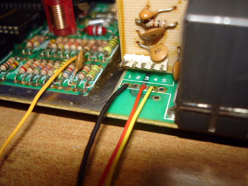

Αντί δηλαδή να βγει εντελώς το RF Modulator απλά αποσυνδέθηκε.
πήραμε και τον ήχο απο το σωστό σημείο και προχωράμε....!!!
Η εγκατάσταση του Composite Video Mod έχει ολοκληρωθεί....!!!

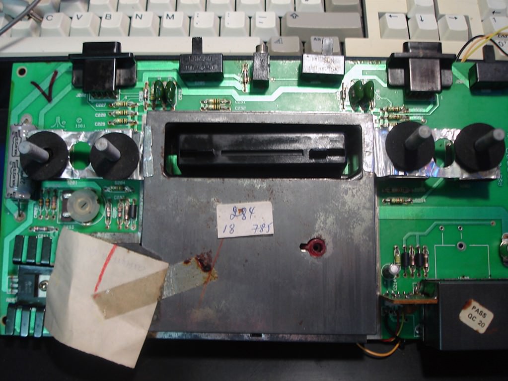

Και η μητρική πλακέτα του φίλου μου Atari έχει αναπαυθεί και πάλι μέτα στο Case του...!!!!
(Το χαρτάκι που βλέπετε με το σελοτέιπ είναι από την μαμά εταιρεία και από τον άνθρωπο που το συναρμολόγησε και είναι ο συριακός του αριθμός... αμαρτία να το αφαιρέσουμε...)

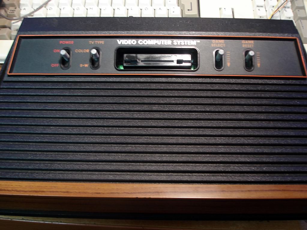

τοποθετήθηκε και το καπάκι....

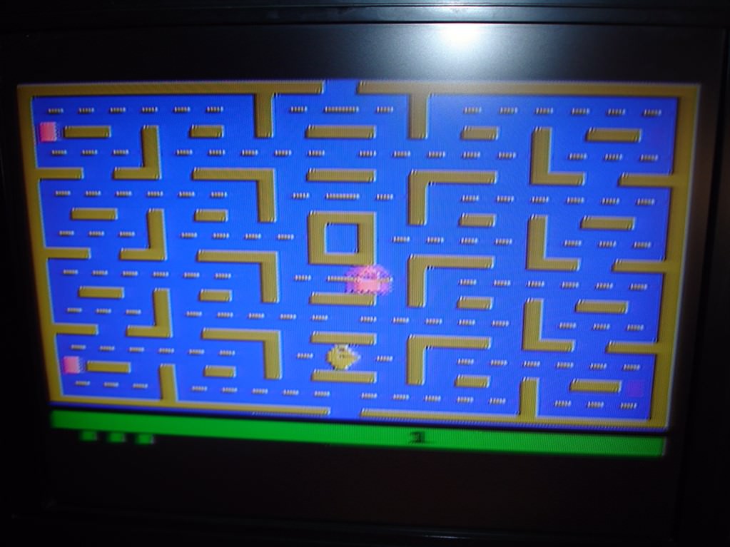

και ο φίλος Atari 2600 είναι ξανά έτοιμος για παιχνίδι.....!!!!!
και μάλιστα αυτή την φορά με φωτεινά χρώματα και καθαρή εικόνα!!!!
...και φυσικά ήρθε και το έτερον ήμισυ.... ο υπεύθυνος ελέγχου ο οποίος το δοκίμασε και κατόπιν του μακρύ και επισταμένου ποιοτικού ελέγχου το βρήκε σε άκρως ικανοποιητική κατάσταση και πιστοποίησε επιτυχημένη την επέμβαση!!!!
...και εις άλλα με υγεία...!!!
