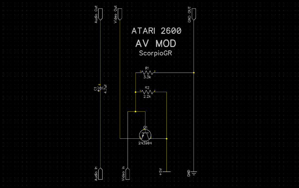

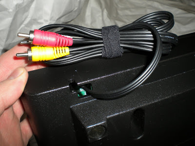

Εγώ έφτιαξα αυτό ( Atari 2600 AV MOD ) που είναι πολύ απλό... μάλιστα επειδή δεν ήθελα να τρυπήσω την κονσόλα (όπως κάνουν οι περισσότεροι για να βάλουν RCA) εγώ βγάζω καλώδιο από την κονσόλα (όπως είναι το μαμίσιο καλώδιο του RF) που καταλήγει στα RCA που πάνε σε Video ή Scart

22/12/2017 03:01 - 22/12/2017 03:04 #40975 από ScorpioGr
Απαντήθηκε από ScorpioGr στο θέμα RF to Scart για Atari 2600

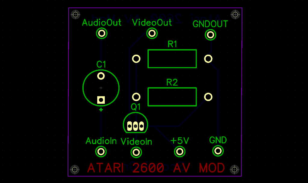

Το κυκλωματάκι είναι έτοιμο και περιμένει το Atati σου!!!!
Θέλω μόνο να μου πείς....
θα τρυπήσουμε κουτί για να μπούν τα RCA???
(Προσωπικά δεν μου αρέσει να κάνω παρεμβάσεις πάνω στο κουτί)
η να βγαίνει καλώδιο από μέσα από το Atari (όπως το μαμίσιο καλώδιο RF) που να καταλήγει στα RCA ???
(έτσι έχω εγώ το δικό μου)
και στις 2 περιπτώσεις θα χρειαστεί να αγοράσεις ενα καλώδιο βίντεο με rca και έναν αντάπτορα RCA 2 Scart
Αν έχεις PS1 ή PS2 ή XBox συνήθως έδιναν έναν τέτοιο αντάπτορα μαζί... αν όχι κάνει γύρω στα 1,5-2€ και άλλα τόσα το καλώδιο
η ποιότητα της εικόνας που θα έχεις είναι σαν αυτή απο το το δικό μου...

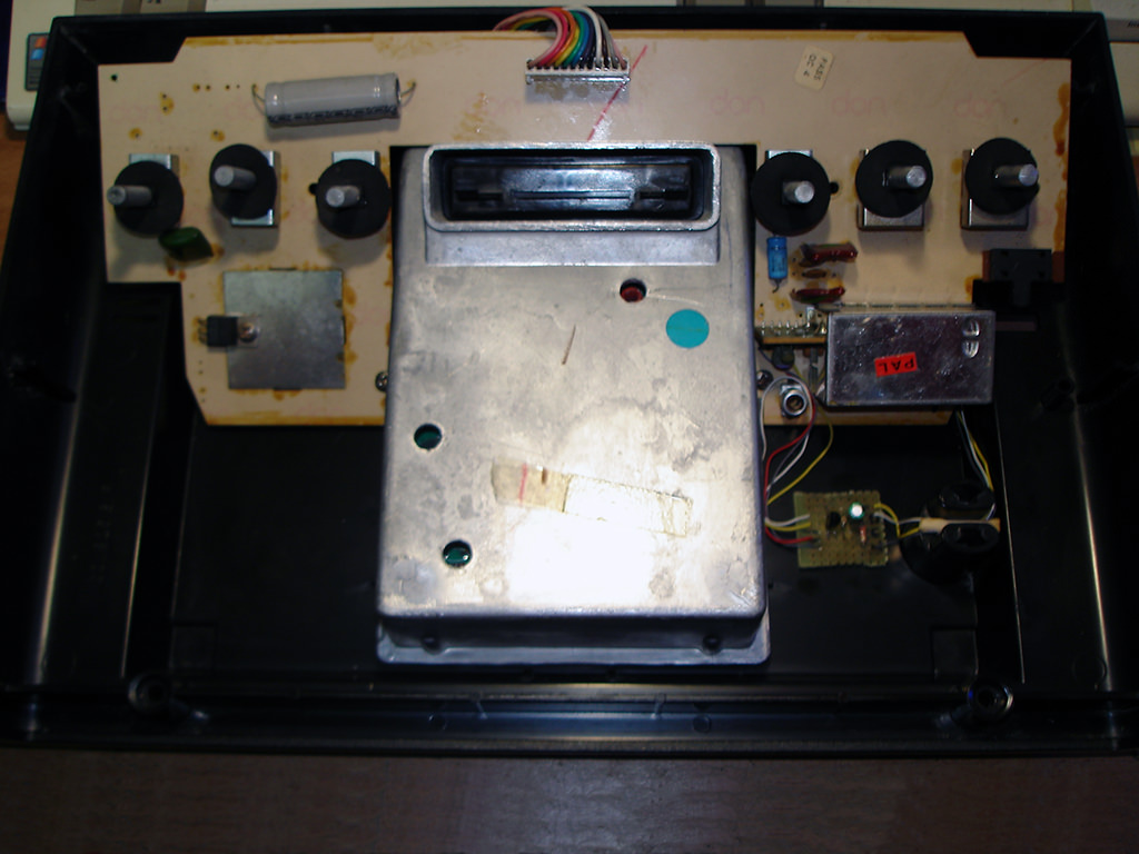

12/02/2018 15:30 #41351 από ScorpioGr

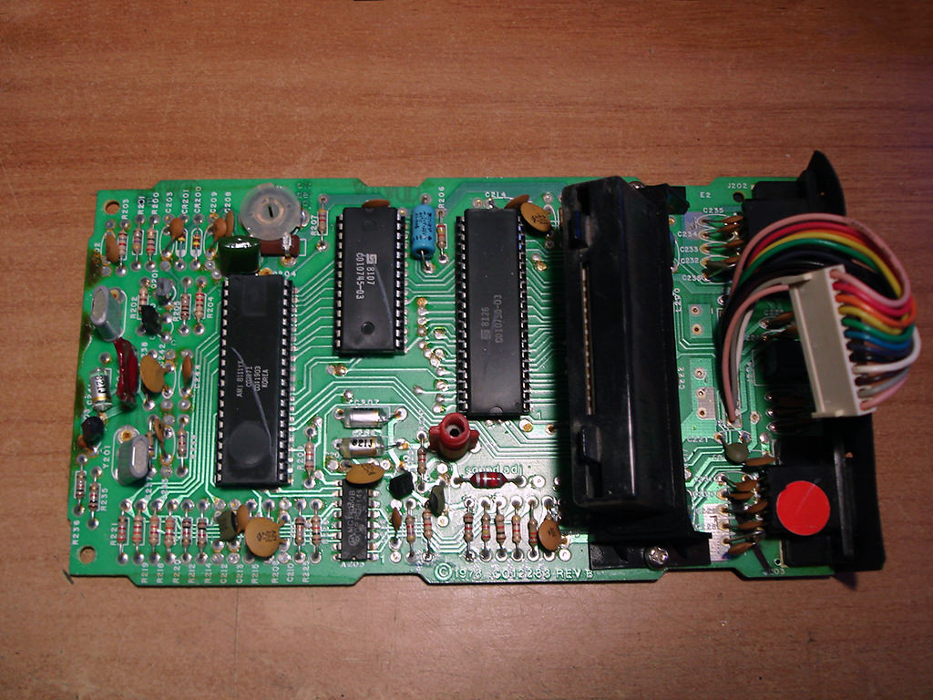

Με αφορμή το Composite Mod στο Atari 2600 Woodgrain 6 switch του φίλου Σταύρου το οποίο είναι έτοιμο (και περιμένει την παραλαβή από το αφεντικό του :P )
Είπα να βάλω εδώ να υπάρχει η διαδικασία για AV MOD σε Atari 2600 Woodgrain (6 switch), ή σε Atari 2600 Woodgrain (4 switch), ή σε Atari 2600 Jr.
Ας ξεκινήσουμε με του Σταύρου!!!

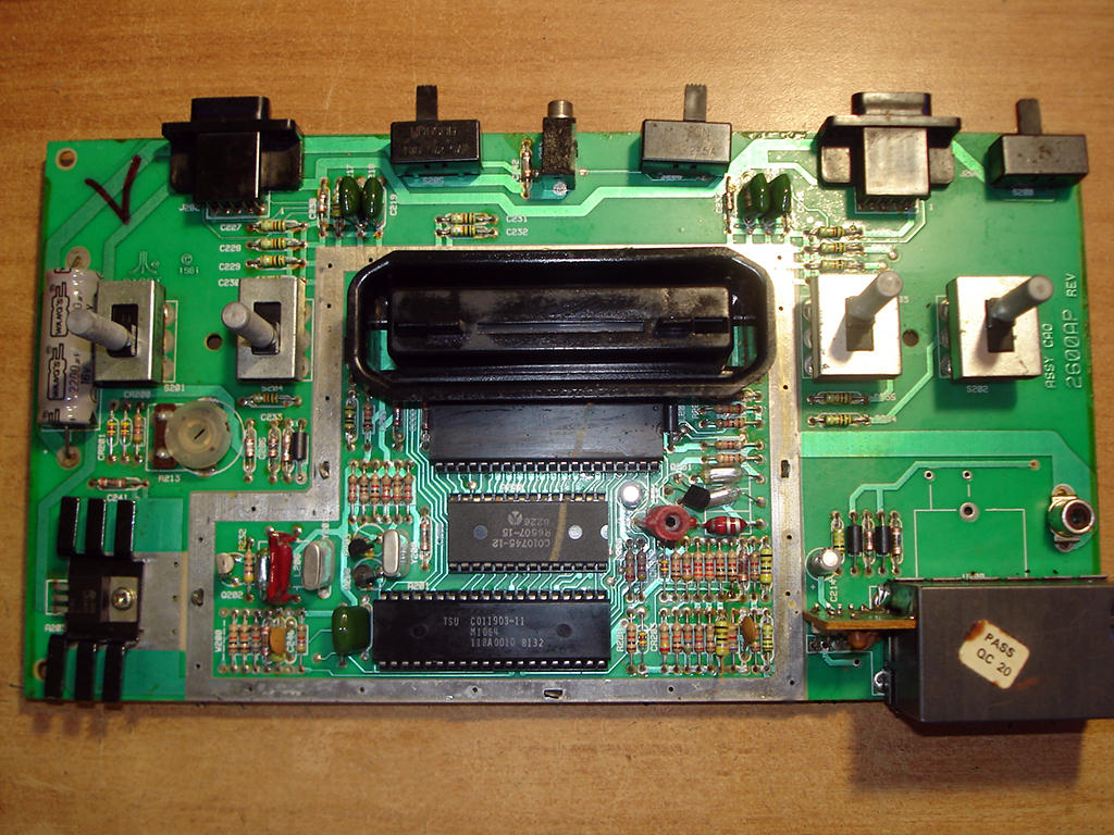

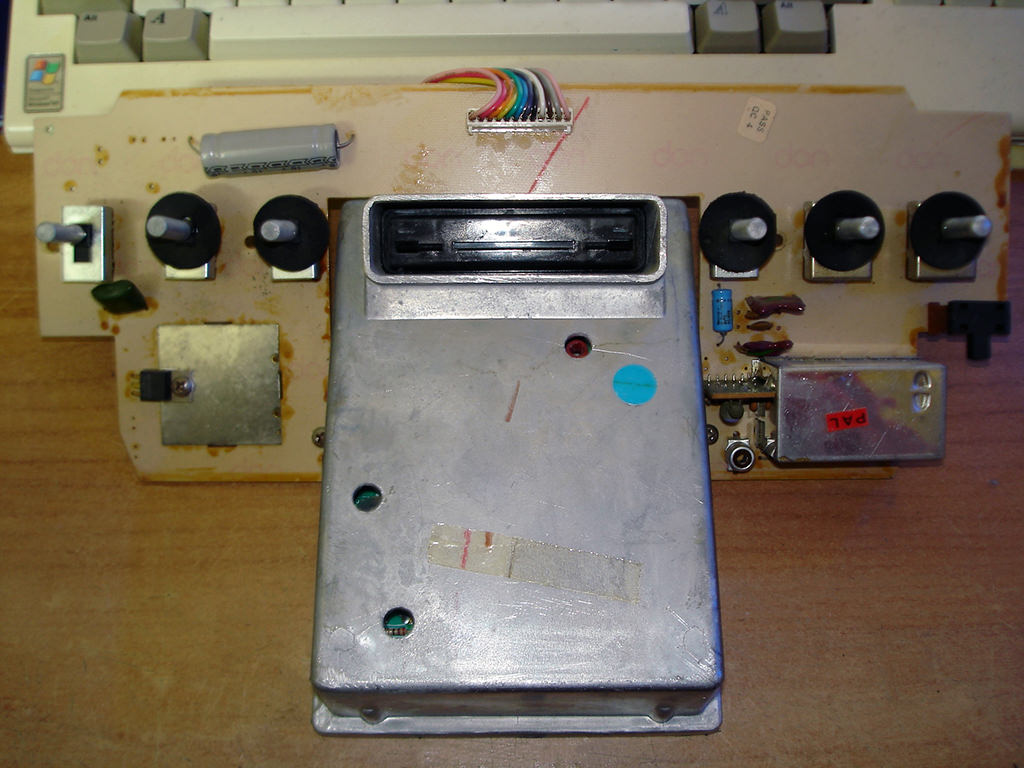

Atari 2600 woodgrain (6 switch)

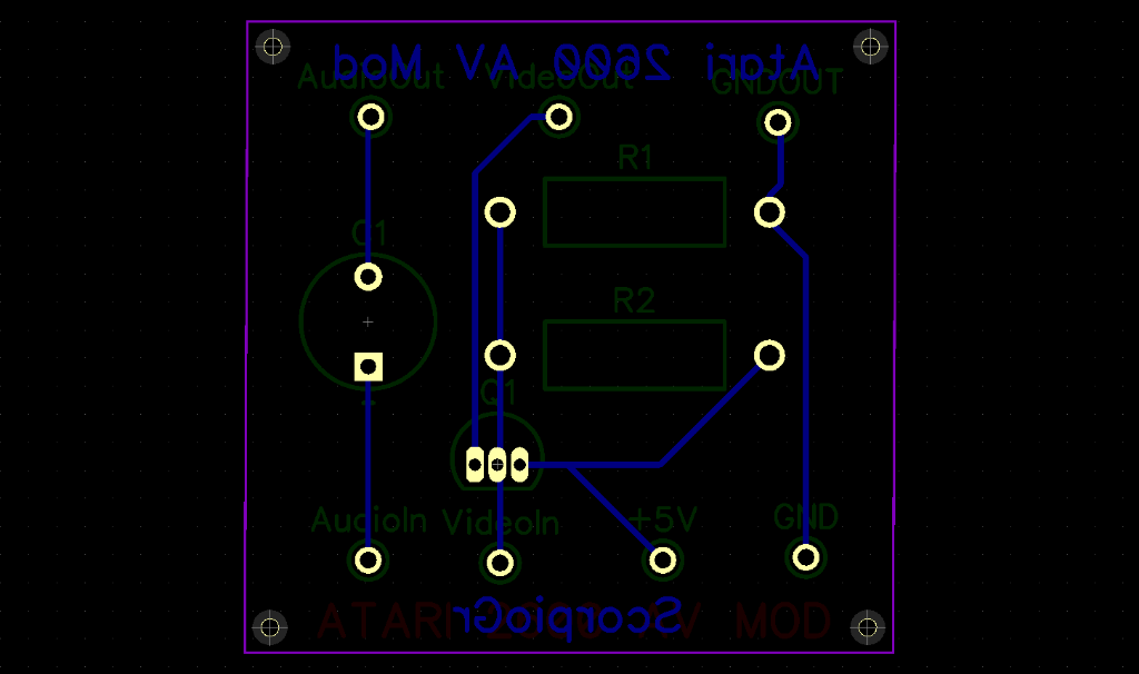

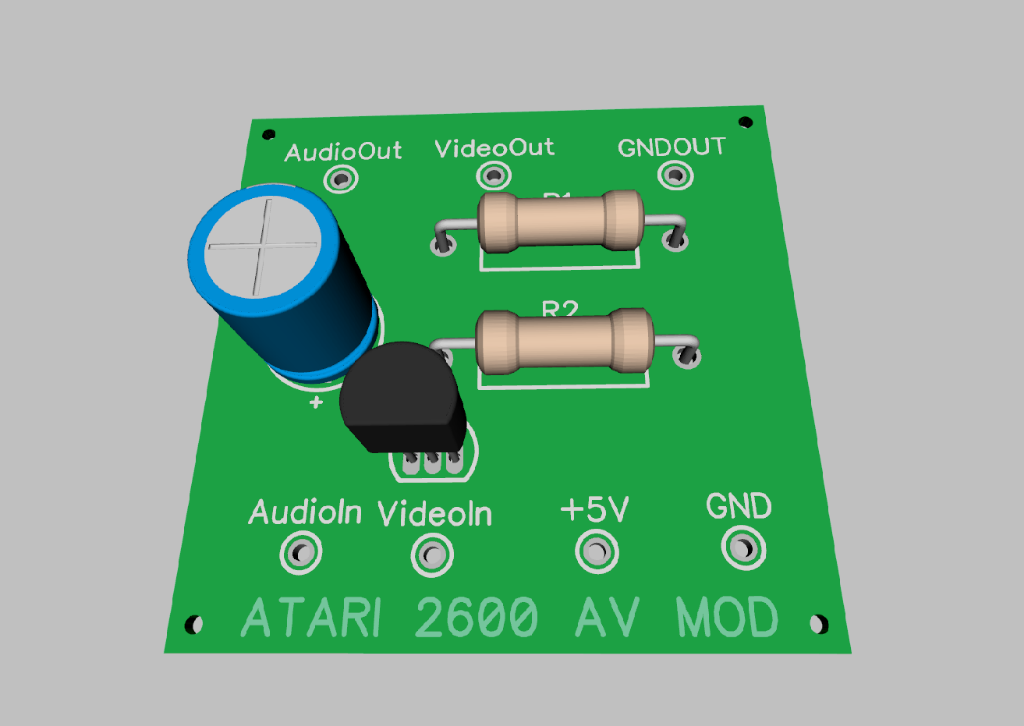

Για να κάνουμε το Mod θα χρειαστούμε το παρακάτω κύκλωμα...
αφού ανοίξουμε το Atari...

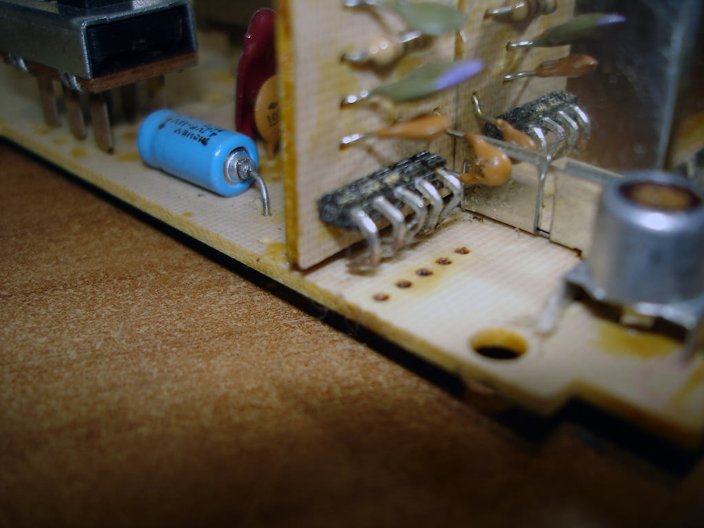

επικεντρωνόμαστε πρώτα στο να αποκόψουμε το RF
Προσωπικά δεν μου αρέσει να καταστρέφω τα original parts για αυτό απλά αποκόπτω τα σημεία που χρειάζομαι....

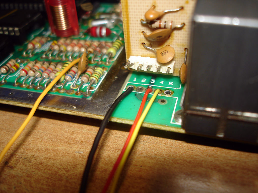

και όπως και στην παραπάνω έκδοση παίρνω από τα αντίστοιχα σημεία γείωσε +5v και σήμα video.... για να τα δώσω στο input του κυκλώματος.
(το 1 είναι η γείωση όλων το 3 είναι τα +5v και το 4 το σήμα video...)

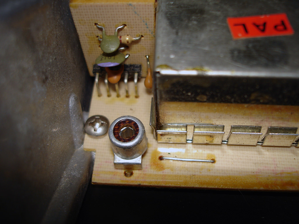

τώρα εδώ για να πάρω ήχο πρέπει να ανοίξω και το μεταλλικό περίβλημα....
Επικεντρόνομαι στο παρακάτω σημείο της πλακέτας που πρέπει να αποκολληθούν (για εμένα) ή να αφαιρεθούν για κάποιους ....
τον ήχο θα το πάρουμε απο το σημείο (1) της αντίστασης όπως φαίνεται...
και θα μοντάρουμε ξανά τα πράγματα στην θέση τους..
Οι ακόλουθοι χρήστες είπαν "Σε Ευχαριστώ": Fotis_KFOR, nkary, stabill, supacoopa

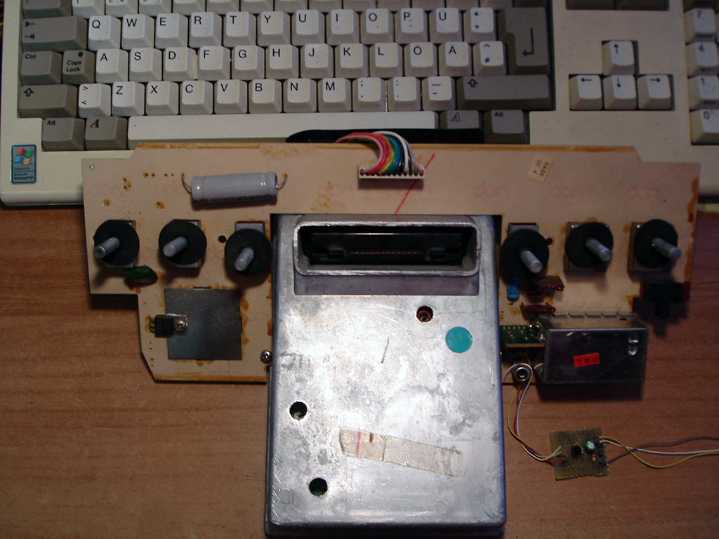

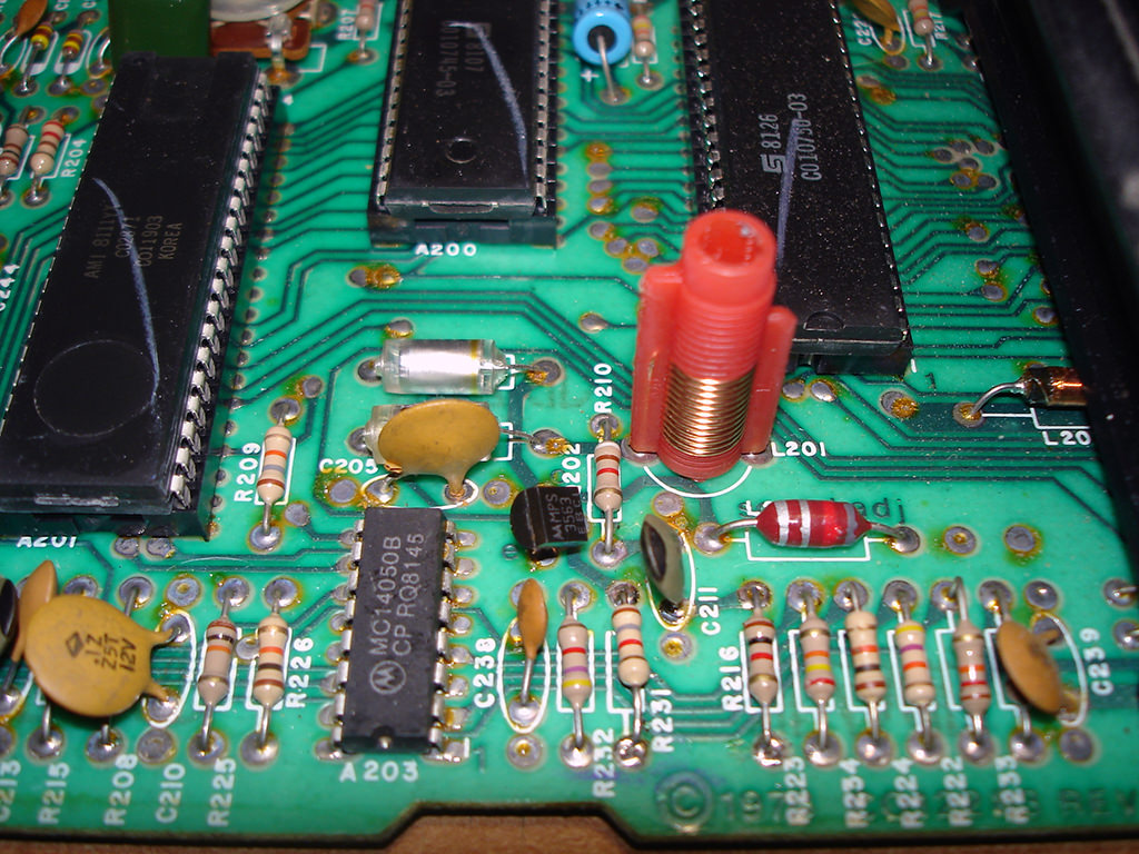

12/02/2018 15:34 - 12/02/2018 15:36 #41352 από ScorpioGr

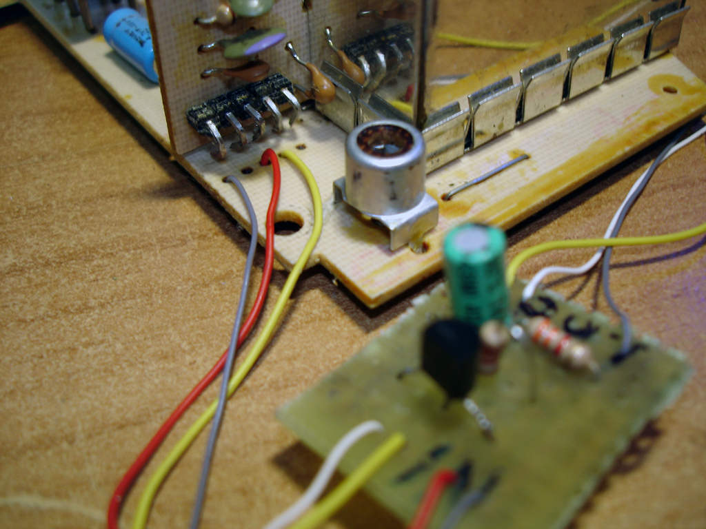

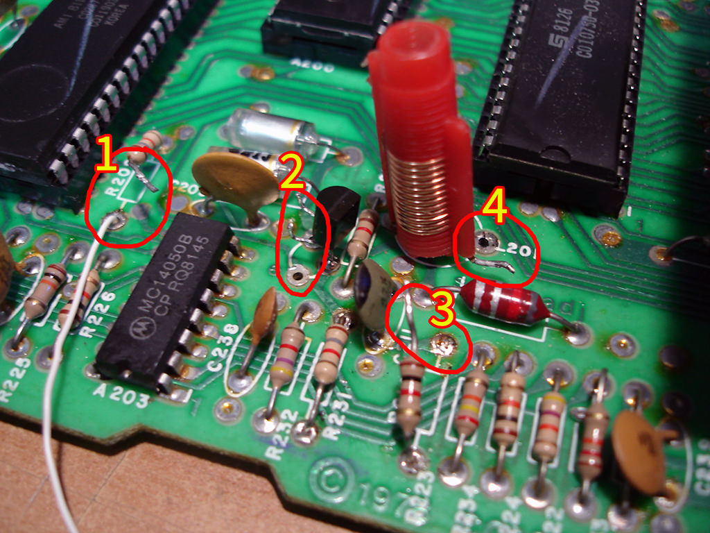

Atari 2600 woodgrain (4 switch)
Και εδώ θα χρειαστούμε το παραπάνω κύκλωμα....

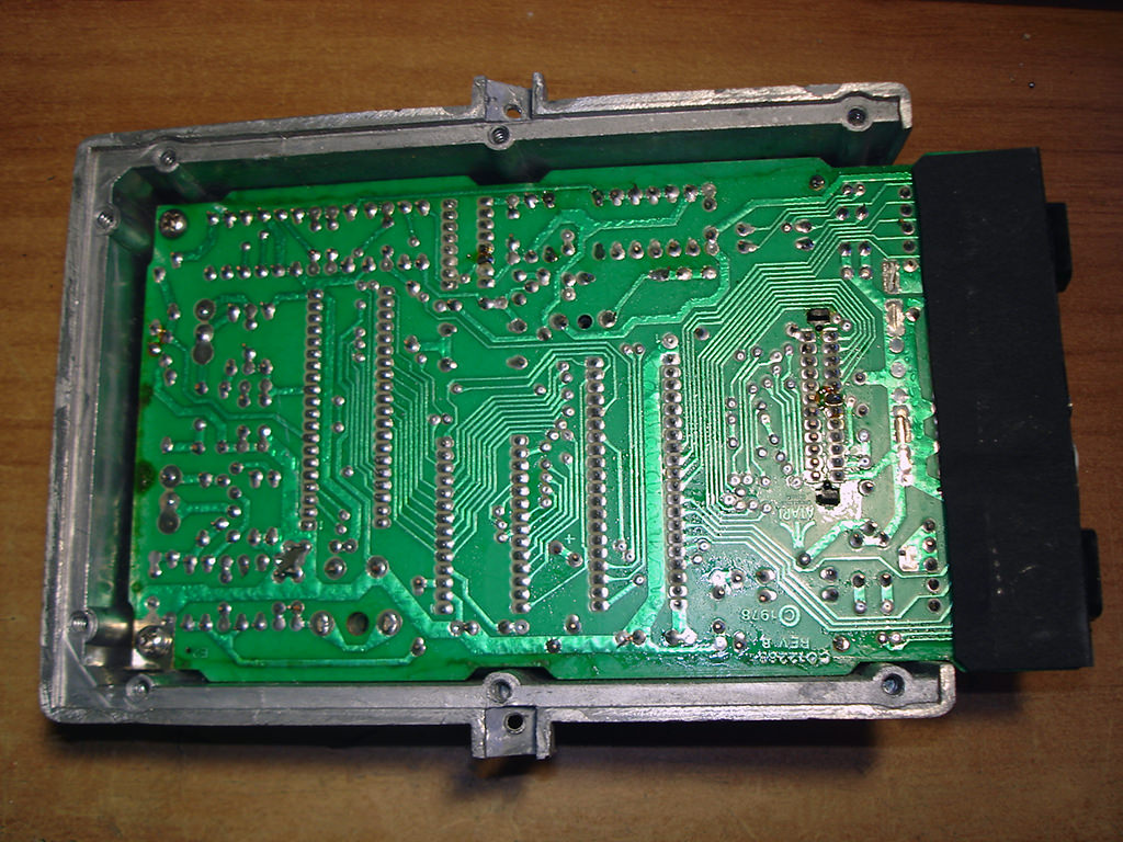

αφού το ανοίξουμε....
Θα αποκόψουμε το RF απο την πλακέτα...
και θα πάρουμε τις εισόδους για το κύκλωμα....
Απο την παρακάτω αντίσταση θα πάρουμε τον ήχο..
Ξέχασα να αναφέρω οτι αποκολλούμε (η αφαιρούμε) το τρανζίστορ Q202 και την αντίσταση R209 (που βρίσκονται δίπλα στον κόκκινο πλαστικό κύλινδρο). :P
Κατόπιν συναρμολόγηση τα πάντα πίσω στο κουτί...!!! :lol: :
Οι ακόλουθοι χρήστες είπαν "Σε Ευχαριστώ": Fotis_KFOR, stabill, supacoopa

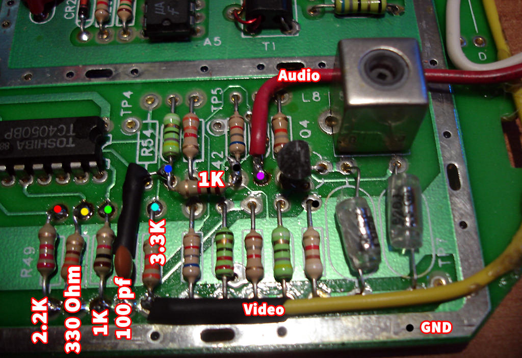

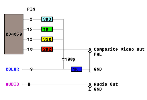

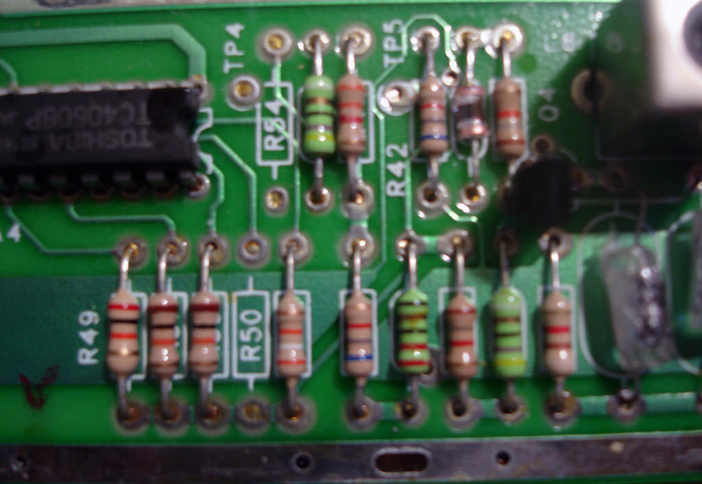

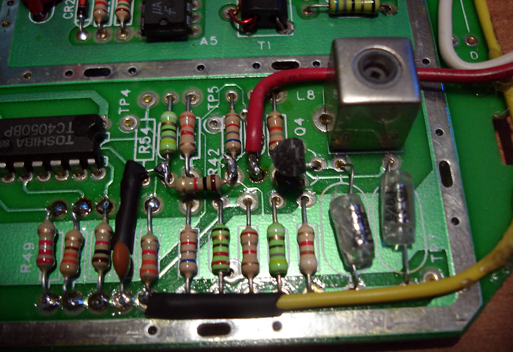

Atari 2600 Jr
θα εστιαστούμε στο παρακάτω σημείο του κυκλώματος...
(Στη παρακάτω φωτογραφία βλέπουμε το αυθεντικό κύκλωμα με τις αυθεντικές αντιστάσεις του Atari)
και κάνουμε τα παρακάτω...
Αντικαθιστούμε τις αντιστάσεις που βλέπουμε στις τιμές που βλέπουμε παρακάτω... (Προσοχή στις τιμές των υλικών δείτε τα χρώματα)
και ξαναμοντάτρουμε τα πράγματα πίσω στην θέση τους....!!!! :lol:

12/02/2018 15:51 - 12/02/2018 16:03 #41355 από ScorpioGr
την έξοδο του κυκλώματος (σε όλες τις περιπτώσεις) είναι επιλογή του καθένα σας που θέλετε να την οδηγήσετε....
.... σε RCA πάνω στο κουτί.....
(Προσωπικά δεν μου αρέσει να κάνω τρύπες στο κουτί...)
ή σε καλώδιο RCA.... (Εγώ έτσι τα έχω κάνει)
Αν έχετε ερωτήσεις ή απορίες ρωτήστε με εδώ ή στο Facebook .
Καλή επιτυχία!!!!
