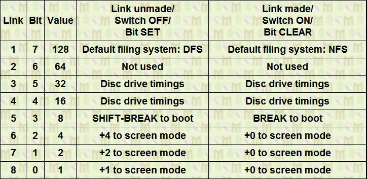

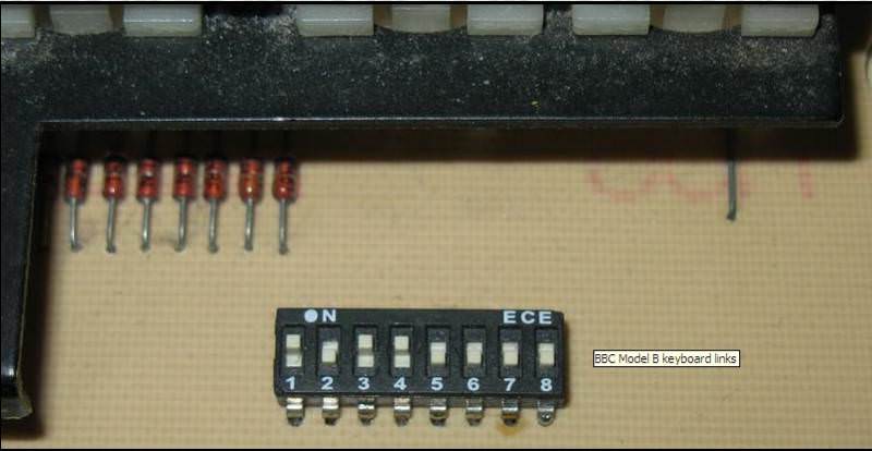

Παρ'ολο που το BBC model B, δεν εχει το προνόμιο μιας battery-backed CMOS Ram(οπως εχει το BBC Master), για να κραταει αποθηκευμενες τις ρυθμισεις του συστηματος κατα την εκκινηση, υπαρχει τροπος να μπορεσουμε να ρυθμισουμε καποιες startup παραμέτρους του BBC. Αυτός ο τρόπος δεν ειναι αλλος απο το οκταπλό dipswitch που υπαρχει σε ολα τα model B, στο δεξί κάτω μερος της πλακετας του πληκτρολογιου(συνηθως διπλα στο space-bar).
Στα πληκτρολογια type 1, το dipswitch ειναι τοποθετημενο οριζοντια και στα πληκτρολογια type 2, ειναι τοποθετημενο καθετα.
Προσοχή θέλει το γεγονός ότι στη ρύθμιση του switch, το λογικό "1" είναι η θέση OFF(Bit SET) και το λογικό "0" είναι η θέση ΟΝ(Bit CLEAR)!
Ο πίνακας των ρυθμισεων:
Σύμφωνα με τον πιο πανω πινακα, οι παράμετροι εκκίνησης του BBC που μπορουμε να ρυθμισουμε ειναι οι εξης:
Switch 1 (Link 1): Επιλογή default filing system(DFS ή NFS priority).
Switch 2 (Link 2): Δε χρησιμοποιείται.
Switch 3 (Link 3): Χρονισμοί disc drive.
Switch 4 (Link 4): Χρονισμοί disc drive.
Switch 5 (Link 5): Επιλογή πλήκτρων για soft reset (SHIFT+BREAK ή BREAK).
Switch 6 (Link 6): Επιλογή screen mode(switches 6,7,8 στο OFF δίνει επιλογή screen mode 4+2+1=7 mode (7)).
Switch 7 (Link 7): Επιλογή screen mode(switches 6,7,8 στο ON δίνει επιλογή screen mode 0+0+0=0 mode(0)).
Switch 8 (Link 8 ): Επιλογή screen mode(switches 6,7 στο OFF και switch 8 στο ΟΝ, δίνει επιλογή screen mode 4+2+0=6 mode (6)).

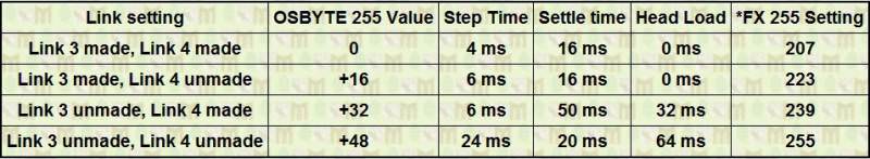

Πίνακας χρονισμών disc drive (switches 3 και 4):
Οι ταχύτεροι χρονισμοί ειναι αυτοι που απεικονιζονται στη πρωτη γραμμη.
