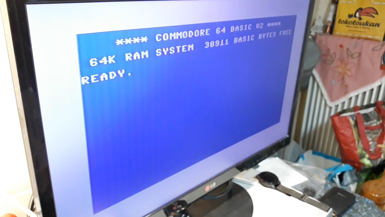

Η αρχη λειτουργιας του ειναι πολυ απλη. Η συσκευη του slot Α ειναι αυτη που κανει την αναγνωση και την φορτωση του προγραμματος, ενω την ιδια ωρα τα δεδομενα αποστελλονται στην συσκευη Β, στην οποια μπορουμε να τα γραψουμε! Αφου συνδεσουμε τις συσκευες μας οπως στην 2η φωτογραφια, τα βαζουμε στην θυρα κασετας του c64 και αναβουμε το μηχανημα.
Ξεκιναμε την διαδικασια φορτωσης, οπως αυτη πραγματοποιειται απο το ψηφιακο μας μεσο. Ταυτοχρονα, παταμε το κουμπι record στο κασετοφωνο και πλεον ουσιαστικα αντιγραφουμε τα περιεχομενα που φορτωνονται στο μηχανημα, ειτε αυτα ειναι παιχνιδι, ειτε καποια εφαρμογη ειτε οποιοδηποτε αλλο περιεχομενο. Μολις η φορτωση του προγραμματος ολοκληρωθει, το κασετοφωνο παιρνει εντολη να σταματησει, ολοκληρωνοντας ετσι την διαδικασια εγγραφης.
βγαζουμε λοιπον τον ανταπτορα και οποιαδηποτε αλλη συσκευη εχουμε συνδεδεμενη στον c64 ΑΦΟΥ ΠΡΩΤΑ ΤΟΝ ΑΠΕΝΕΡΓΟΠΟΙΗΣΟΥΜΕ και συνδεουμε το κασετοφωνο. Γυρναμε την ταινια στο σημειο που βρισκοταν πριν την εναρξη της εγγραφης και ξεκιναμε την διαδικασια του load. Εαν ολα εγιναν σωστα, το προγραμμα θα φορτωσει απο την κασετα διχως σφαλματα!
Αυτο ηταν, πλεον εχουμε το αγαπημενο μας προγραμμα και παλι στην αρχικη του μορφη! Η χρηση του datassette μας επιτρεπει να μην ασχοληθουμε με παραμετρους οπως ρυθμιση κεφαλης, πειραγμα equalizer και παραμετρους εγγραφης, καθως ολη η διαδικασια γινεται απο το ιδιο ακριβως datassete το οποιο θα πραγματοποιησει και την αναγνωση. Αυτο με τη σειρα του, οδηγει και σε πιο αξιοπιστα αποτελεσμα συγκριτικα με τη χρηση μερικων μεθοδων, οπως πχ του διπλου κασετοφωνου.
