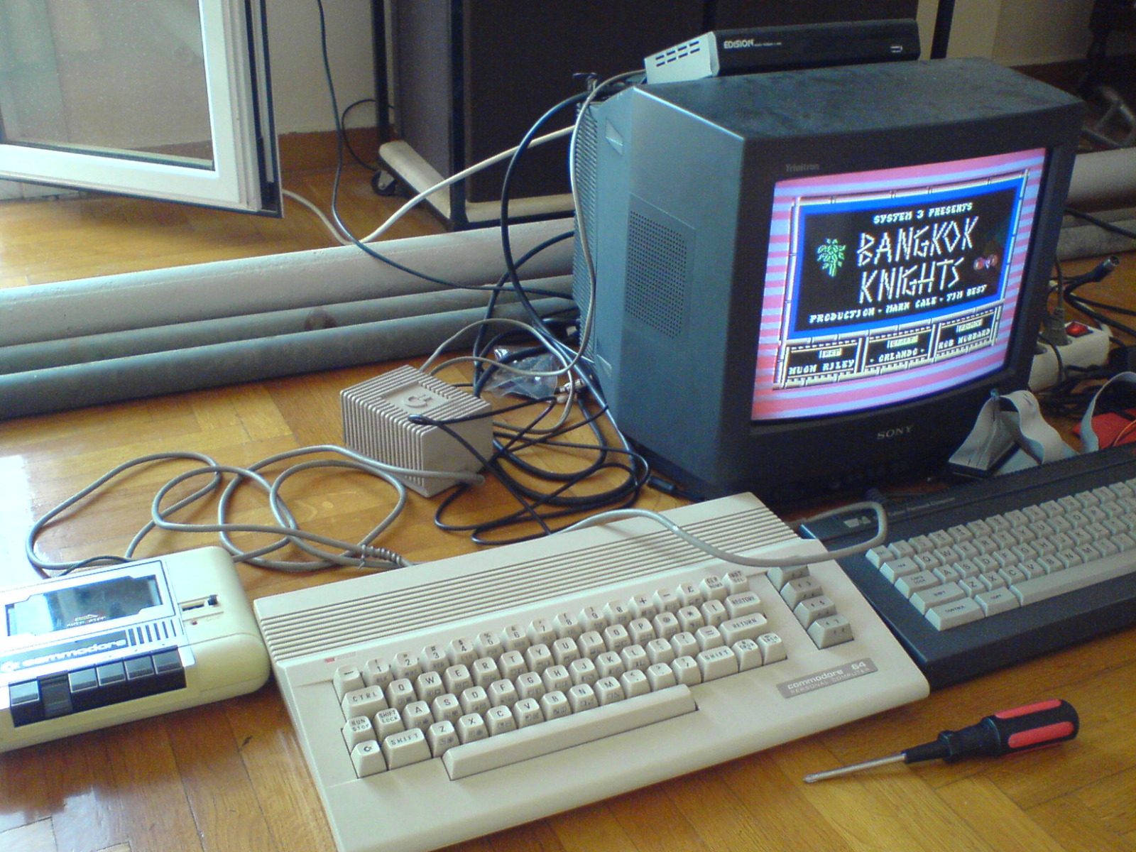

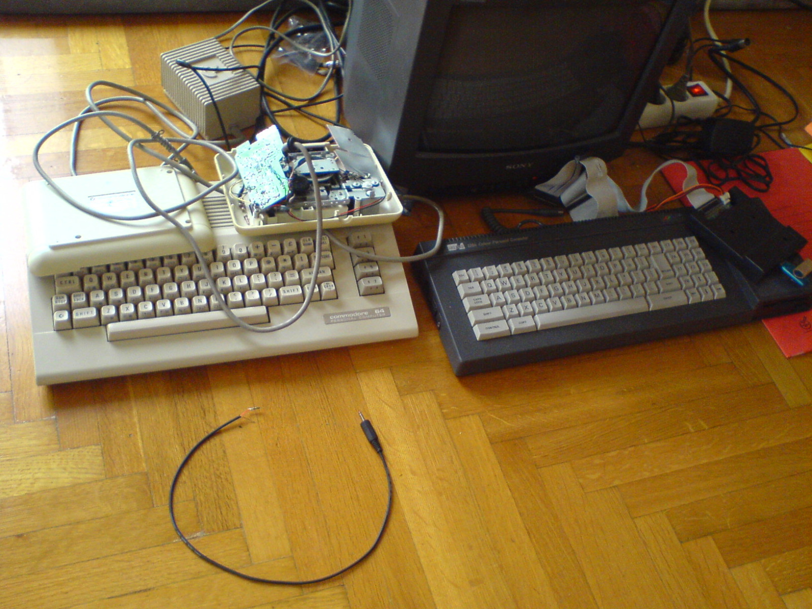

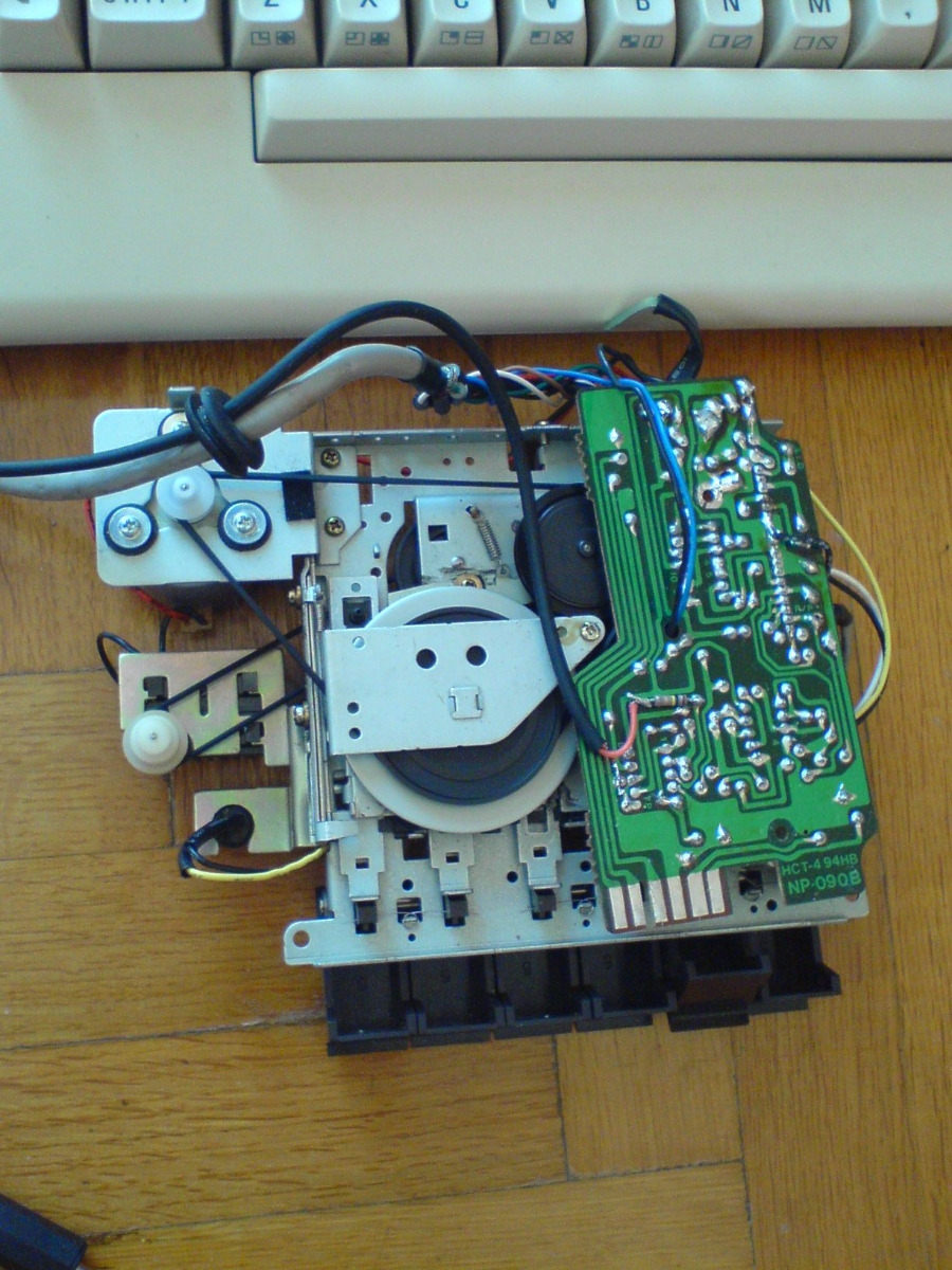

Εδώ βλέπουμε τον 64 μαζί με το κασετοφωνάκι του, ήδη ανοιγμένο. Δίπλα ακριβώς βρίσκεται ένα ταπεινό μηχάνημα αγνώστου προελεύσεως, που παριστάνει το κομπιούτερ, χαχαχαχαχαχα!!! :P

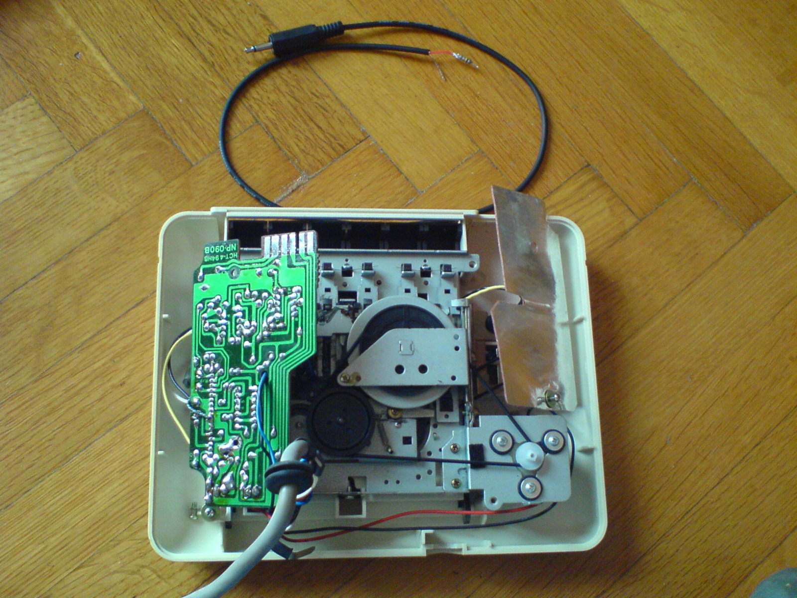

Έχω ετοιμάσει και από πριν ένα καλωδιάκι με 3.5mm mono jack...

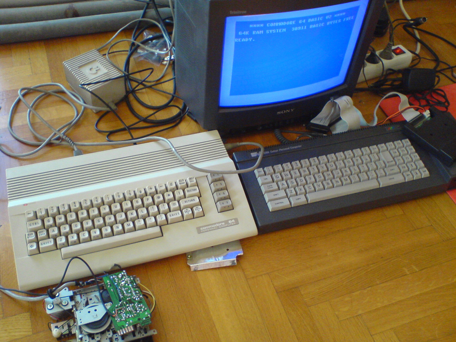

Κι εδώ βλέπουμε από πιο κοντά το κασετοφωνάκι μας και το καλωδιάκι, με ήδη κολλημένη την αντίσταση...

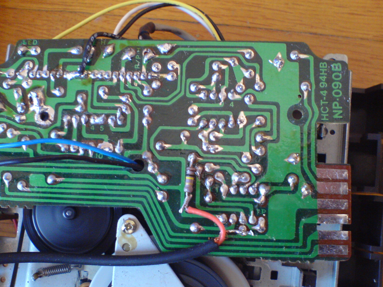

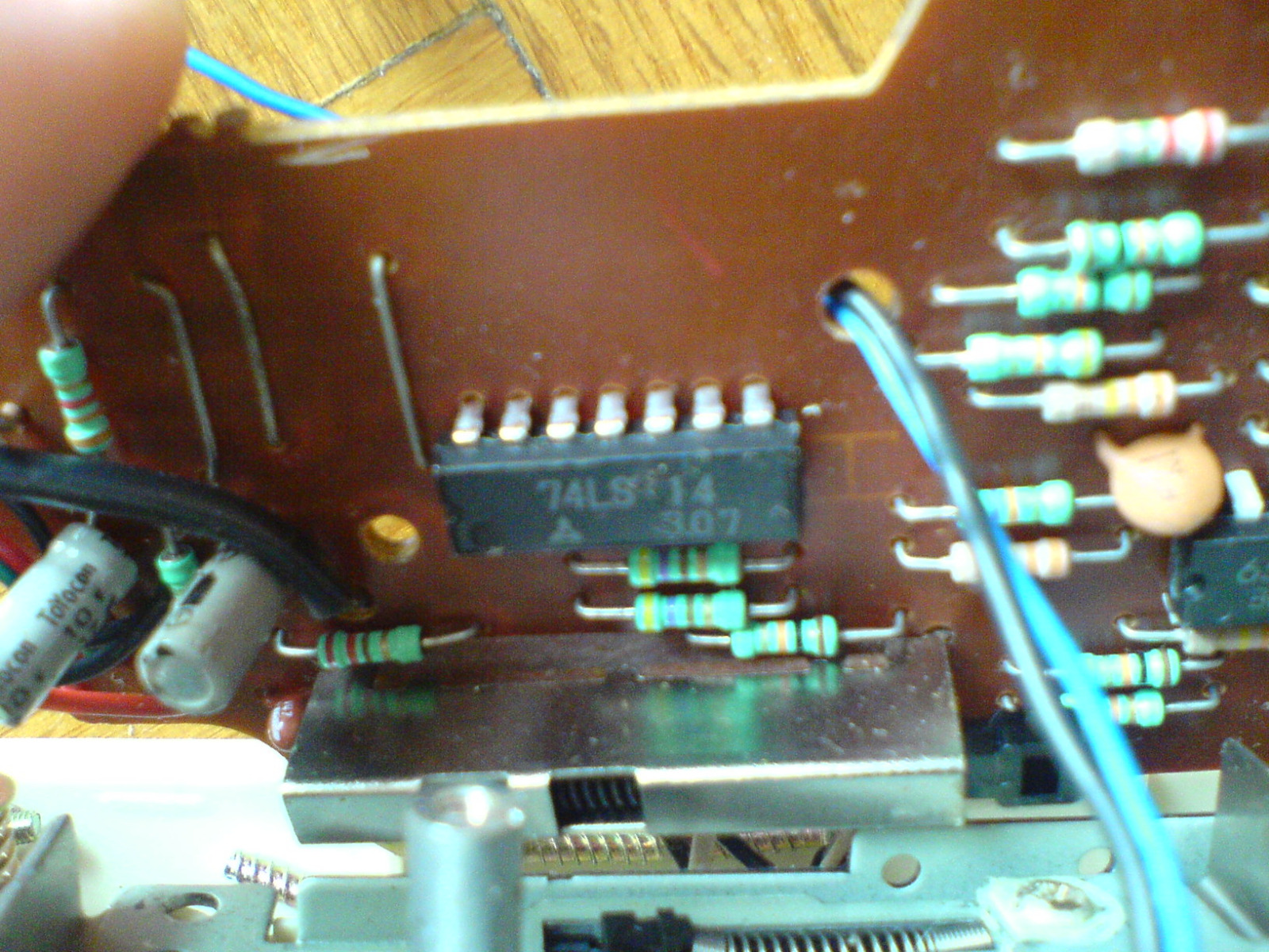

Τουμπάροντας το πλακετάκι στο κασετοφωνάκι μας βρίσκουμε αυτό το 74LS14, το οποίο όμως εδώ ΔΕΝ μας ενδιαφέρει,
τη δουλειά που χρειαζόμαστε την κάνουν στο συγκεκριμένο μοντέλο τα δύο 8πινα 6562, που βλέπουμε εδώ:
Επειδή στα άλλα C2N που είχα φτιάξει με τον ίδιο τρόπο υπήρχαν διαφορετικά πλακετάκια με διαφορετικά ICs, κοιτάζουμε αυτή την πολύ χρήσιμη και διαφωτιστική σελιδούλα:
blog.worldofjani.com/?p=1477#prettyPhoto
όπου υπάρχουν καλές φωτογραφίες από πλακετάκια διαφόρων μοντέλων, καθώς και πληροφορίες για το τι τσιπάκι φοράνε σχετικά με τη συγκεκριμένη εργασία και το pinout του κάθε ενός. Δηλαδή όσα χρειαζόμαστε τα έχουμε μπροστά μας... ;)
Το συγκεκριμένο C2N για το οποίο μιλάω στην αρχή του ποστ, χωρίς φωτογραφίες (το έχω δώσει πια) είχε το ΑΝ6564, με 14 pins... Ένα που είχα φτιάξει παλιότερα είχε κάτι άλλο, δε θυμάμαι ποιο από αυτά ήταν... Πάντως το γενικό concept είναι αφού έχουμε φτιάξει το καλωδιάκι μας, να το στερεώσομε κάπου στη γείωση και να αρχίσουμε δοκιμές παίζοντας κάποιο WAV σε συσκευή αναπαραγωγής ήχου, στην οποία έχουμε συνδέσει το βύσμα της άλλης άκρης του καλωδίου μας και ακουμπώντας (αφού έχουμε κολλήσει και την αντίσταση 100kΩ) την ελεύθερη ακρούλα σε διάφορα input pins πάνω στο inverter IC στο πλακετάκι του κασετοφώνου, σύμφωνα με το αντίστοιχο pinout, μέχρι να δούμε τον Commodore να φορτώνει σωστά. Θέλει λίγη υπομονή και προσοχή μη βραχυκυκλώσουμε τίποτα, αλλά ουσιαστικά είναι πολύ απλό! ΕΝΝΟΕΙΤΑΙ ότι σε όλη αυτή τη διαδικασία πρέπει το PLAY του κασετοφώνου να είναι πατημένο και χωρίς κασέτα μέσα, το κασετόφωνο συνδεδεμένο κανονικά στον Commodore και το VOLUME της πηγής ήχου να είναι στο τέρμα. Σημειώνωότι σε κάποια από τα πολλά input pins θα πάρουμε δείγματα "ακρόασης" ήχου από τον υπολογιστή, αλλά αυτό δε θα γίνεται σωστά. Τελικά θα καταλήξουμε σε αυτό που φορτώνει χωρίς προβλήματα.
Στο συγκεκριμένο κασετοφωνάκι που βλέπουμε τώρα, σωστό input μου έδωσε το pin3 του ΔΕΥΤΕΡΟΥ 6562, οπότε και έκανα τις τελικές κολλήσεις.
Επίσης, για κάποιο λόγο, το ΣΥΓΚΕΚΡΙΜΕΝΟ μοντέλο φαίνεται να μην πολυγουστάρει το κινητό μου, προφανώς λόγω διαφορετικών ICs, κάτι πρέπει να έχει να κάνει με την τάση εξόδου ήχου του κινητού. Άλλοτε φόρτωνε σωστά, άλλοτε έβγαζε errors. Με το λαπτοπάκι όμως όλα ήρθαν στα ίσια τους... Ίσως να μη θέλει τόσο μεγάλη αντίσταση (100kΩ) για το συγκεκριμένο μοντέλο κασετοφώνου, αλλά βαριέμαι να δοκιμάσω με άλλες...
Στα άλλα δύο, διαφορετικά κασετόφωνα, φόρτωσα και από το κινητό με 100% επιτυχία...

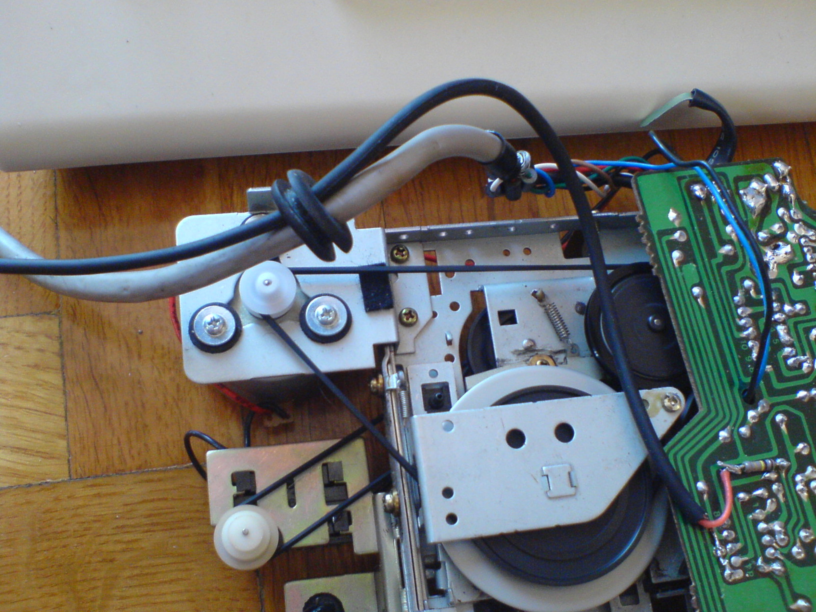

Λοιπόν, συνεχίζουμε!! Εδώ βλέπετε το εν λόγω κασετόφωνο πλήρως ξεκοιλιασμένο:
...και μια πιο κοντινή στο πλακετάκι, οι κολλήσεις έχουν ήδη γίνει (προσέξτε ότι συνέδεσα γείωση όπου με βόλευε, θα μπορούσαμε όμως να πάρουμε κι από το Pin4 του 6562... επίσης το pin3 δεν το έχω κολλήσει απ'ευθείας, αλλά σε μια γραμμή με την οποία επικοινωνεί, για να έχει άνετο χώρο για την αντιστασούλα...)

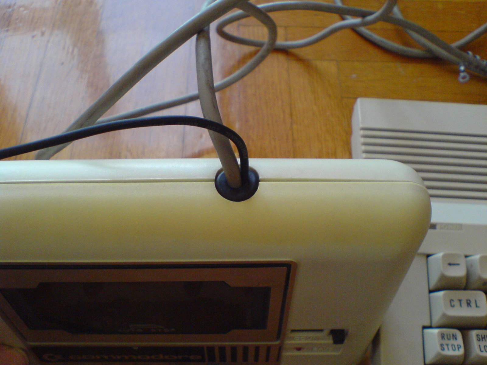

Μη ξεχάσετε να περάσετε το καλωδιάκι ΠΡΙΝ τις κολλήσεις μέσα από το λαστιχένιο δακτύλιο του κυρίως -γκρι- καλωδίου, είναι λίγο τσίμα-τσίμα και θέλει προσπάθεια, αλλά έτσι έχουμε πολύ πιο μαζεμένο και νοικοκυρεμένο αποτέλεσμα, χωρίς να ανοίγουμε τρύπες στο πλαστικό κέλυφος. Εγώ για βοήθεια χρησιμοποίησα ένα καλαμάκι από σουβλάκι, με το οποίο "άνοιξα" προσωρινά το λαστιχένιο δακτύλιο και από εκεί οδήγησα και πέρασα σχετικά εύκολα την ελεύθερη άκρη από το μαύρο καλωδιάκι μου...
...κι εδώ το ταπεινό μακρόστενο αποτυχημένο μηχάνημα προσκυνάει το μεγαλείο του θεϊκού 64!!

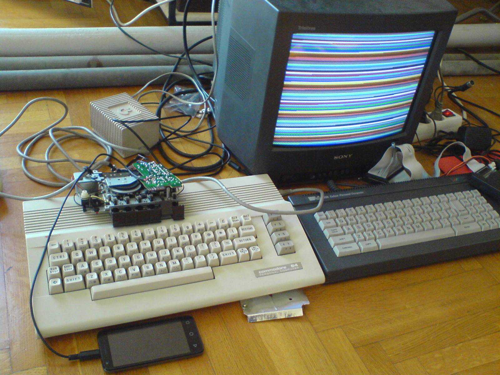

Δοκιμή φορτώματος με το κινητό, η συγκεκριμένη πήγε καλά!! :)

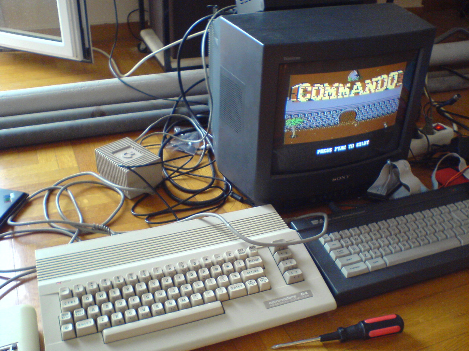

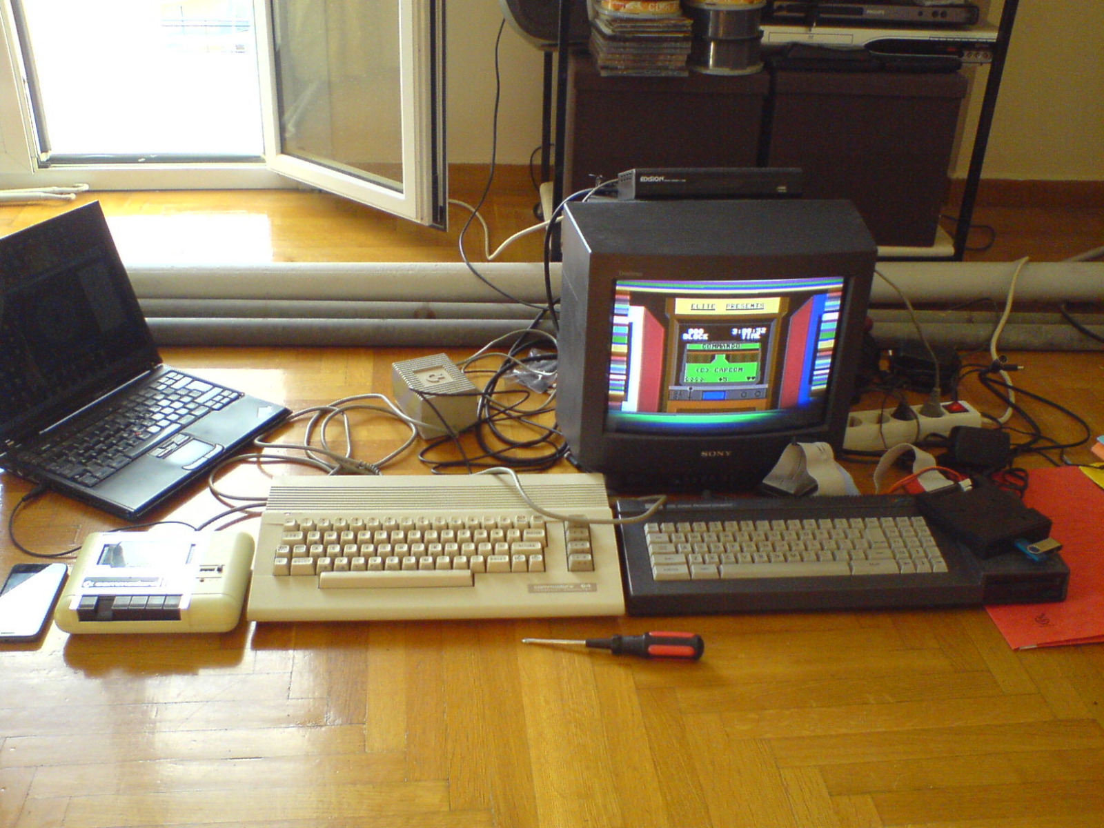

Στη συνέχεια επιστράτευσα το λαπτοπάκι μου, που προφανώς έχει δυνατότερο ήχο στην έξοδο από το κινητό, για να αποφύγω ενδεχόμενα loading errors (errata λέγονται, αλλά τέλος πάντων...) :D
Γκραν σουξέ!! Τώρα και Defender of the Crown από κασέτα (δηλαδή ΟΧΙ από δισκέτα, χαχαχα)... ναι, υπάρχει, δεν είναι μούφα... απλώς είναι multiloading, κι αν θέλει κάποιος να παίξει θα πρέπει να στήνει καραούλι να κάνει παύση στο WAV για κάθε κομμάτι φορτώματος που τελειώνει...
Οι επιτυχίες συνεχίζονται. Το σκουρόχρωμο μακρόστενο μαραφέτι με τα γκρίζα κουμπάκια μπορεί να πάει να πέσει από το μπαλκόνι, χαχαχαχαχα!!!!
