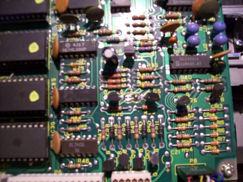

Το θεμα ξεκινισε πριν πολλα χρονια οταν πηρα μαζι με ενα c 16 ενα 1541 (το πρωτο μαλιστα με το πορτακι) οταν το δοκιμασα πανω στο c64
το drive μετην εντολη load "*",8 εβγαλε το γνωστο device not present error .αν και το drive εκανε το γνωστο κυκλο αυτοελενχου με το κοκκινο led να αναβει και να σβηνει, αρνιωταν πισματικα να κανει οτιδιποτε αλλο.
Ε το παρατησα ιδη ειχα ενα 1541ιι που δουλευε καλα .
Μετα μου ετυχε ενα 1541 που δουλευε (μονο καθαρισμα η κεφαλη ηθελε )
Μου αρεσε το μπεζ 1541 γιατι ειχε αυτο που μου αρεσει "βασεις για σχεδον ολα τα τσιπακια"
απλα το ειχα αφησει την ακρη .
Ειπ αλοιπον να το ξαναπροσπαθισω,διαβασα σχετικα και ειδε πολλεσ αιτιες,οπωσ επεξεργαστη ρομ και μνημες,
εκανα σε πολλα αλλαγες αλλα ματαια το drive εβγαζε παντα device not present error.
Διαβασα λοιπον οτι μπορει να ειναι φτιαγμενο οχι σαν 8 αλλα σαν 9
Εβαλα λοιπον την εντολη load "*",9 πατησα return και εμεινα
φωρτοσε κανονικα και μαλιστα αθοριβα
Γιατι ομως 9?...Αφου 8 ειναι
Καποιος ειχε βαλει χερι
Ετσι διαβασα αν γινετε ενα 1541 9 και γινετε,ειπαρχουν δυο τζαμπερακια μπροστα και αναλογα αν το ενα ή ολα ειναι βραχυκυκλωμενα αλλαζει ο αριθμος που "ακουει" το drive
Εψαξα λοιπον και τα βρηκα και ΝΑΙ καποις ειχε βαγαλει την κοληση απο το 1
Το ξανακολλησα και voila ενα 1541 που φωρτωνει απο το αριθμο 8
Τωρα αν θελουμε να το κανουμε 8 ή 9 ή 10 ή 11 ο παρακατω πινακας διχνει τιπρεπεινα κανουμε
Device
DIP-1/A DIP-2/B
8 on on
9 off on
10 on off
11 off off
Μια φωτο απο την ενχειρισουλα
