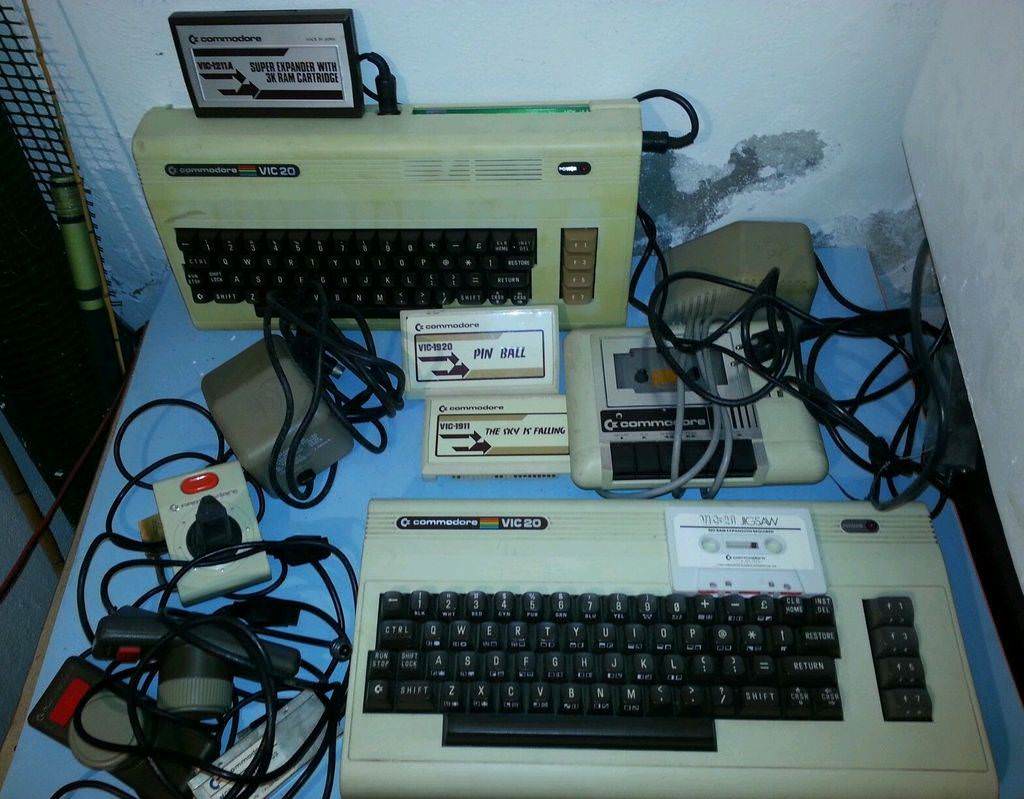

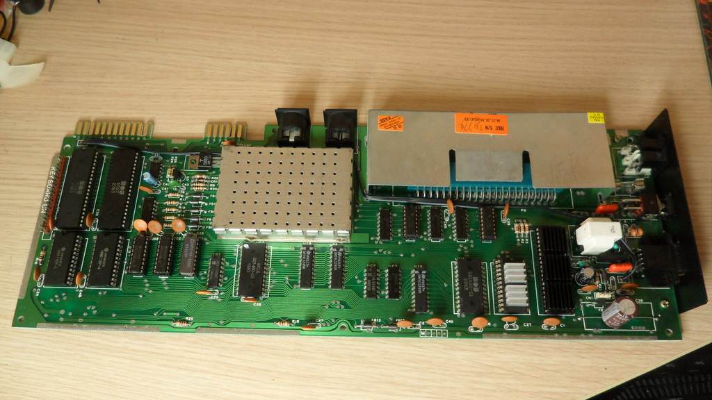

Εδώ και καιρό για να ολοκληρώσω την commodore συλλογή μου απο μηχανήματα που ειχα στο παρελθόν έψαχνα έναν vic20 αλλα οπου τον έβρισκα για κάποιον λόγο δεν μου καθόταν. Βλέπω λοιπόν μια ιταλική δημοπρασία στο ebay για 2 tested vic μαζί με διάφορα cartridge expansion και περιφερειακά. Η μια και μοναδική φωτογραφία τα έδειχνε να ειναι σε ελεεινή κατασταση αλλα η λέξη tested με παραπλάνησε. Τα μεταφορικά με τσάκισαν ολίγον αλλα είπα 2 ειναι το πολυ πολυ το δεύτερο θα φύγει άμα χρειαστεί. Έφτασαν λοιπόν με το καλο και όντως επιβεβαιώθηκε η ελεεινή κατασταση βρώμας και ολα τα υπόλοιπα παρελκομενα. Η έκπληξη ομως με περίμενε οταν πήγα να τα δοκιμασω πριν αρχίσω την κοσμητική δουλεια και το ρετουσάρισμα. Συνδέω το πρώτο ανάβω και... black screen, ωραια λεω πάμε στο δεύτερο το οποίο τουλάχιστον άναψε, συνδέω το tapuino μου για να φορτώσω ενα προγραμμα και μετα το press play on tape καθόταν και με κοίταζε. Τα παίρνω στο κρανίο (όπως συμβαίνει συχνά τελευταία, η κρίση θα φταίει) αλλα τα μεταφορικά να του τα στείλω πίσω με κράτησαν εδώ.
Η εμπειρία μου με αυτό το μηχανημα ειναι μηδενική οποτε πάμε στο site του Carlsen για να διαβάσουμε την Βίβλο. Το πρώτο το οποίο τουλάχιστον bootare δεν λειτουργούσε το κομάτι που ενεργοποιεί το μοτέρ απο το κασετόφωνο, ο δάσκαλος λέει πρώτα μετρήστε την τάση στο τροφοδοτικο και μετα εαν δεν ειναι αυτό υπάρχει ενα τρανζίστορ D880 το οποίο ευθύνεται και ειναι μια συχνή βλάβη, το ξεκολλάω το μετράω και έδειχνε καλο, βαζω ενα αντίστοιχο τίποτα, άρχισα να κοιτάω το κύκλωμα προς τα πίσω μέχρι το Cia να δω τι φταίει, και εκεί μου είθε η αναλαμπή, μετράω τα 9v AC και τζίφος, πως λεω το τροφοδοτικο μου δουλεύει τέλεια, έλα ομως που το Vic όπως και ο 64 έχουνε μια εσωτερική ασφάλεια που ειναι το ΠΡΩΤΟ πράγμα που ένας κοιτάει και ασφαλώς ήταν καμένη, άρα ακολουθούμε τις οδηγίες του δασκάλου κατα γράμμα και δεν αυτοσχεδιάζουμε. Άλλαξα την ασφάλεια ξανά εβαλα το τρανζίστορ και το πρώτο μηχανημα πλήρως λειτουργικό σε κάθε δοκιμή.

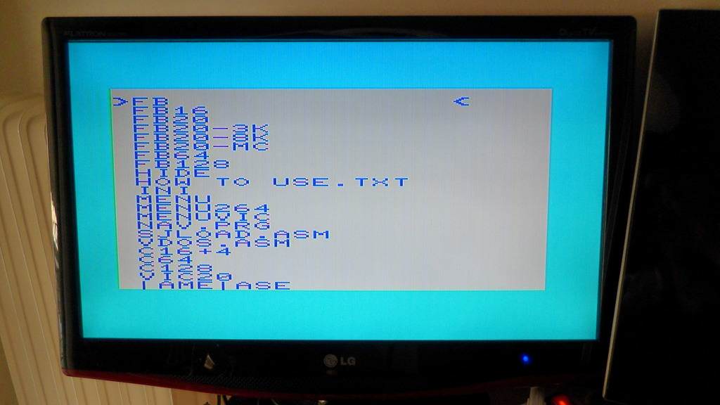

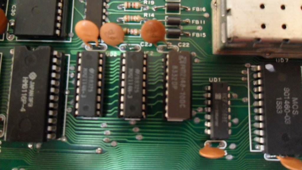

Αναθάρρησα λεω εχω ενα θα βρω τι ειναι στο αλλο που εχει προβλημα, μην τα πολυλογώ μετα απο μια εβδομαδα άπειρες κολλήσεις και 13 βάσεις σε ολοκληρωμένα ακολουθώντας την σειρά με την οποία ο Carlsen λέει τι δίνει black screen και με επιβεβαίωση του ειδικού νόμου Murphy όπως λέει ο Φωτης ήταν το προ τελευταία, ενα video ram chip 2116 το οποίο ασφαλώς δεν ζεσταινόταν αλλα τουλάχιστον ειχα ανταλλακτικό ενα πιο γρήγορο 2148. Επισκευή τέλος με μεγάλο κόπο.

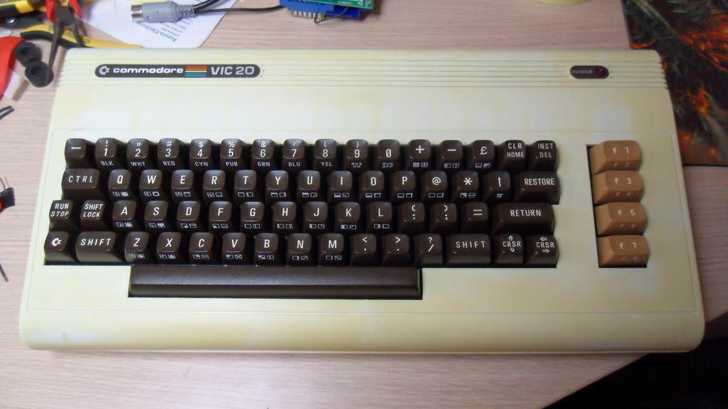

Εγιναν και τα πρώτα ρετουσαρισματα, πλύσιμο, ψυχτρες κλπ και σε λιγο καιρό ενα καλο retrobright αν και ίσως να μην χρειάζεται γιατι μετα το πλύσιμο άλλαξαν όψη.
Ηθικό δίδαγμα, ουτε και αν γράφει tested απο ebay τωρα τελευταία δεν ειναι να εμπιστεύεσαι. Τουλάχιστον με αυτη την λέξη σύμμαχο ζήτησα ενα partial refund απο ebay το οποίο ο πωλητής σκίστηκε να το πληρώσει σε λεπτά κυριολεκτικά, λες να ήξερε κάτι....
Λίγες φωτο αλλα δεν ειχα και πολυ όρεξη με την όλη φάση, λειτουργικά τα ήθελα όχι να παιδεύομαι 10 μέρες.
Η αρχικη εικονα στο σπιτι του Ιταλου, επρεπε να το περιμενω...

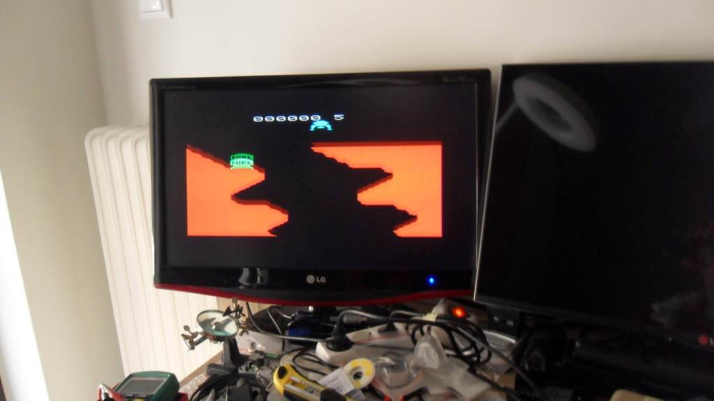

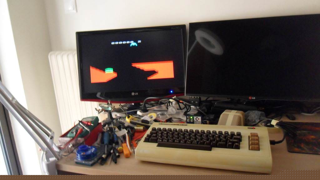

Μετα.
Εδω εγινε το mod για εξοδο S-Video, ευκολο και αποτελεσματικο.
