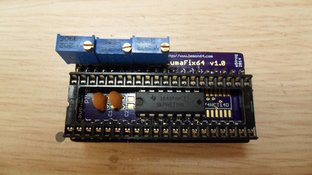

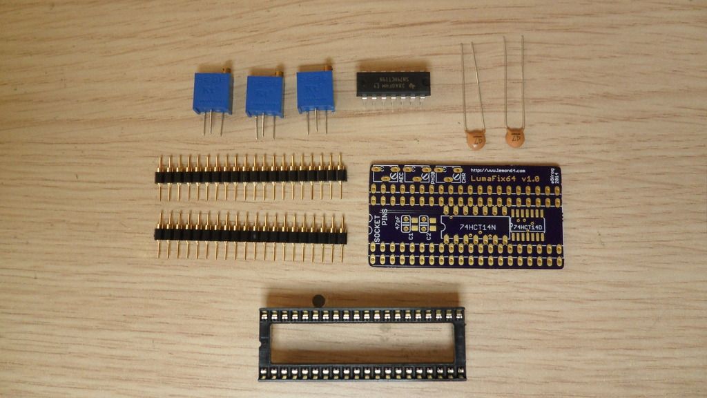

Είπα λοιπόν να δοκιμασω και παράγγειλα υλικά και πλακέτες για τρία κιτ μιας και ήταν η ελάχιστη παραγγελία. Ήρθαν λοιπόν μετα απο πολυ καιρό τα τρία κιτ και συναρμολογησα ενα για δοκιμές.
Παρακάτω οι φωτογραφίες δείχνουν μια ιδέα αλλα πρέπει να πω πως στη πραγματικότητα με το ανθρώπινο μάτι το αποτέλεσμα ειναι πολυ πιο καλο απο οτι πλέον φαινεται στις φωτο.
Το κιτ
Συναρμολογημένο.
Πριν lg27 με scart adaptor
Μετα lg27 δεν άλλαξε το χρωμα απλα καλυτέρεψε τοσο πολυ η εικονα που άλλαξε το φοκους. Χάθηκε και το bleeding :dance2:

Οι βίδες πάνω στα μπλε κυβακια τι κάνουν ?
Το PCB έχει διάφορα χρώματα ?
29/08/2015 09:28 #31733 από Fotis_KFOR
Απαντήθηκε από Fotis_KFOR στο θέμα Lumafix v1.0 για Commodore 64
Πολύ ωραίος ο Άκης για μια ακόμα φορά :cheer:
Ευχαριστούμε για τις πληροφορίες και την παρουσίαση.
29/08/2015 10:04 - 29/08/2015 10:07 #31736 από chriskgnr
Απαντήθηκε από chriskgnr στο θέμα Lumafix v1.0 για Commodore 64
glaros έγραψε: Οι βίδες πάνω στα μπλε κυβακια τι κάνουν ?
τα μπλέ κυβάκια είναι πολύστροφα τρίμερ(ποτενσιόμετρα με λιγα λόγια) και από τις βίδες ρυθμίζεται η τιμή του τρίμερ. Πές ότι είναι ο μοχλός ενός κλασσικού ποτενσιόμετρου.
EDIT: και το 202 επάνω τους δηλώνει την τιμή σε Ωμ, μαλλον ειναι 2ΚΩ. 202=20+2μηδενικά=2000Ωμ
Οι ακόλουθοι χρήστες είπαν "Σε Ευχαριστώ": Fotis_KFOR, GeoAnas, glaros
